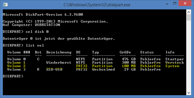

hab das Problem nach Stunden des Ausprobierens lösen können. Im Nachhinein betrachtet wäre es vllt. schneller gewesen ganz Windows zu installieren, zumindestens aber habe ich was dazugelernt. Hier mal eine kleine Anleitung womit man per Eingabekonsole (einfach im Installationsmedium die Konsole booten) das GPT Table und den Bootloader manuell beschreiben kann, hilft sicherlich falls die "Starthilfe"-Autoreperatur nicht funktioniert(wie bei mir). Ist so ähnlich wie das alte (einige kennen es sicherlich) fixmbr bzw. fixboot von Windows XP.
Jedenfalls:
  1. Konsole per Installationsmedium starten, am besten nur die SSD am PC eingesteckt lassen um Verwirrungen zu vermiden, nachfolgend habe ich alle Konsolenbefehle dick formatiert:
  2. diskpart
  3. sel disk 0
  4. list vol
  5. dann die ca. 100MB große FAT32 Partition wählen, in meinem Fall ist es die Partition 2. (siehe Anhang)
    Also eingeben: sel vol 2
  6. assign letter=v:
  7. exit
  8. cd /d v:\EFI\Microsoft\Boot\
  9. bootrec /fixboot
  10. ren BCD BCD.old (macht ein Backup der alten Bootkonfiguration)
  11. bcdboot c:\Windows /l de-DE /s v: /f ALL (Wird eine andere Sprache als Deutsch genutzt, dann z.B. en-US anstatt de-DE eingeben)
  12. Voila -> Ins EFI booten und den "neuen" (da taucht ein zweiter) Windows Boot Manager freuen.

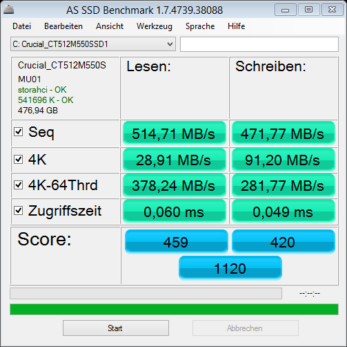

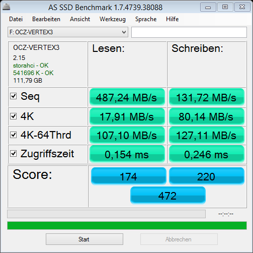

Hier mal ein Vergleich der beiden SSDs :)

Und wie sehr ist der Unterschied im Alltag spürbar? Du hast ja nun den direkten Vergleich weil ja aufgrund des Klonens beide System bisher noch identisch sind.
Also Windows 8.1 bootet ca 4 Sekunden schneller (vorher nach EFI POST 12 Sekunden, also 8 Sek)
Den täglichen Betrieb habe ich nicht gebencht, ich arbeite auch mit Office und Eclipse die meiste Zeit. Subjektiv würde ich sagen, dass meine Excel-Datentabellen und das Framework mit dem ich arbeite viel schneller laden. Wichtig war mir nur das mehr an Speicher. Ich musste viele Applikationen auf die HDDs installieren und das wurde nervtönend nach einer Zeit, zumal die idealerweise im Standby sind und keine Geräusche verursachen sollen.
Ich könnte schwören, dass meine Vertex3 nach dem kauf viel schneller war (die Schreibleistung) ich hatte es damals auch mit AS SSD gebencht. Die Screens hatte ich hier auf Forumbase reingestellt, allerdings hat der Picturehoster die gelöscht. Frage mich warum es beim seq. Schreiben so wenig Leistung hat (131Mb/sec).
