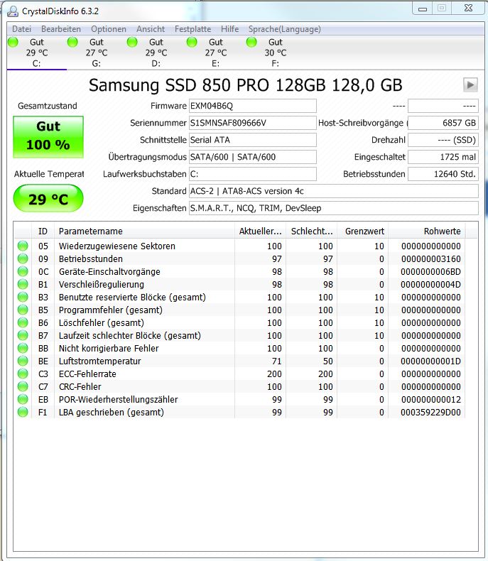

Lad dir CrystalDiskInfo und schau mal, ob die Platte Fehler meldet. Screenshot hier rein!
die SSD ist ok laut dem Programm, hat ja auch noch nicht so viel runter ca 7 TB. Im Moment läuft der Rechner unauffällig.

hier die Daten von der alten SSD
sieht doch nicht schlecht aus?

Bis auf die ID EB, wo die SSD wohl mehrmals hart ausgeschaltet wurde, ist da alles OK.
