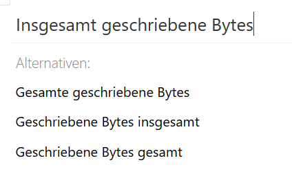

Der Begriff ist sehr missverständlich, weil wörtlich übersetzt heißt es:
Und Samsung schreibt z.B. ständig "Bis zu X TBW", auch bei konkreten Modellen.
UInd ja, Crucial schreibt z.B. "[...] an dem die maximale Gesamtzahl geschriebener Bytes (TBW)". Dennoch sehr merkwürdige Bezeichnungen.

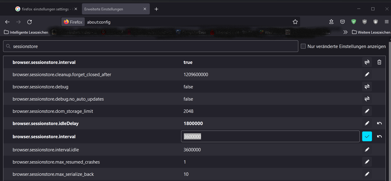

Solltest Du Firefox als Browser einsetzen, so ist bei diesem in der Standardeinstellung ein Zwischenspeichern aller geöffneten Tabs alle 15 Sekunden aktiv.
Die Einstellung, um das zu ändern, findest Du unter:
about: config
und dort nach dem Eintrag "browser.sessionstore.interval" suchen.
Standardmäßig ist hier 15000 zu finden, bedeutet alle 15 Sekunden findet eine Sicherung aller geöffneten Tabs auf der SSD statt.
Jedoch ist mir der Firefox eigentlich so gut wie noch nie abgestürzt, so dass ich auch auf diese Backup-Funktion gerne verzichten kann und gleichzeitig die Schreiblast auf der SSD verringern kann, indem ich diesen genannten Wert auf 3600000 setze. Also einmal pro Stunde reicht mir das völlig.

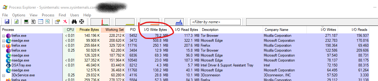

Der Schreiblast-Verursacher lässt sich auch mit Process Explorer von der Sysinternals Suite ermitteln. Diesen einfach mal mitlaufen lassen und nach Write Bytes sortieren lassen. Dann hast Du schnell den "Schuldigen" gefunden.
Aber wie schon bereits vorher erwähnt, davon stirbt keine SSD. Mir ist in 8 Jahren noch keine SSD deswegen abgeraucht. Aber einfach nur gut zu wissen, wer da der größte Verursacher ist.

@TZ59 , im screenshot in #29 ist "browser.sessionstore.interval" zweimal zu sehen.
Einmal oben "true" und etwas tiefer nochmal mit dem geänderten Wert "3600000".
Also zweimal der gleiche Variablenname mit zwei verschiedenen Typen? :confused_alt:
@SPB So tief stecke ich da nicht drin. Möglicherweise könnte die Änderung von True auf False den weiter unten folgenden Bereich obsolet machen. Der 2. Wert gibt das tatsächliche Speicherintervall an.
