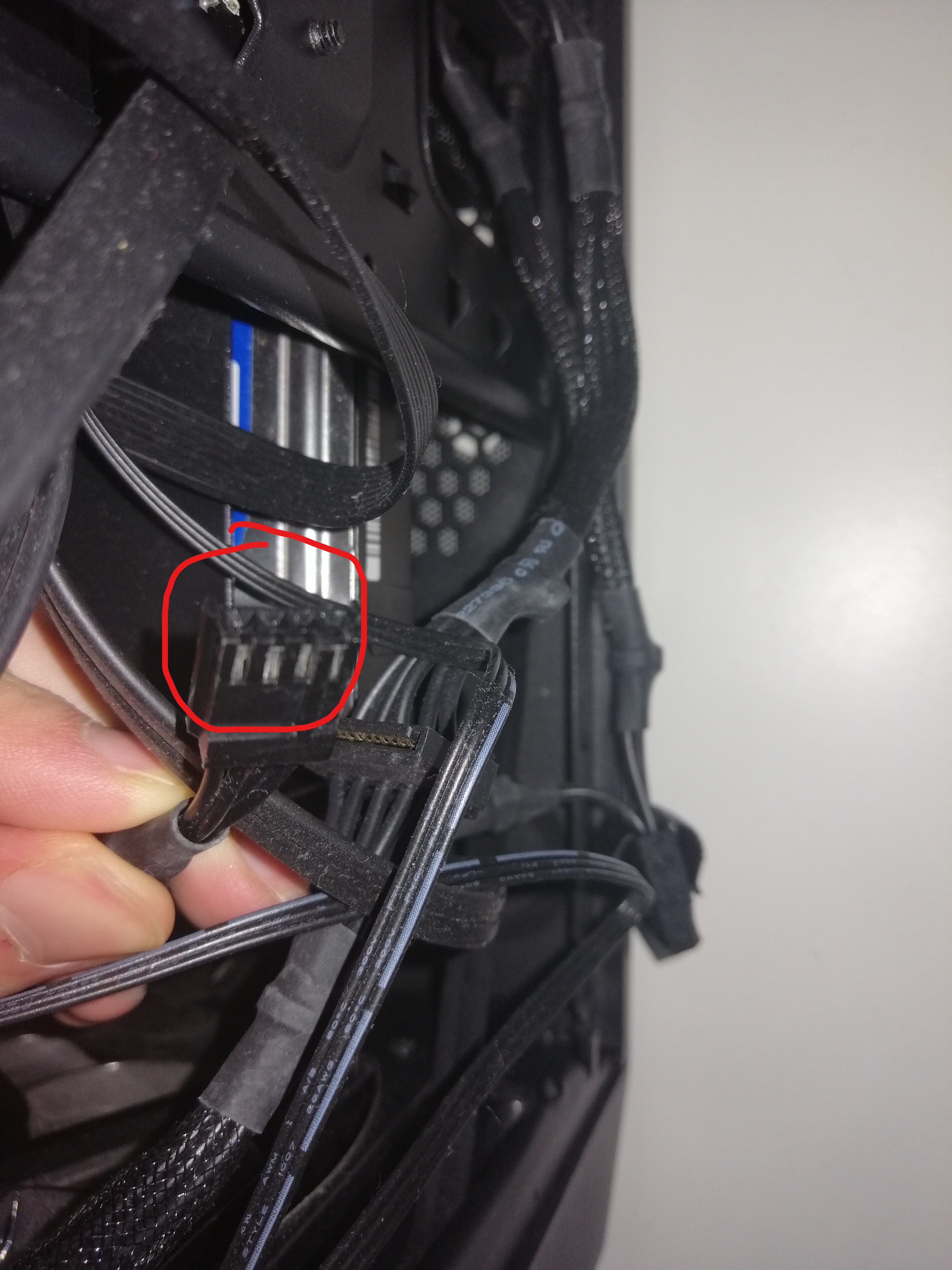

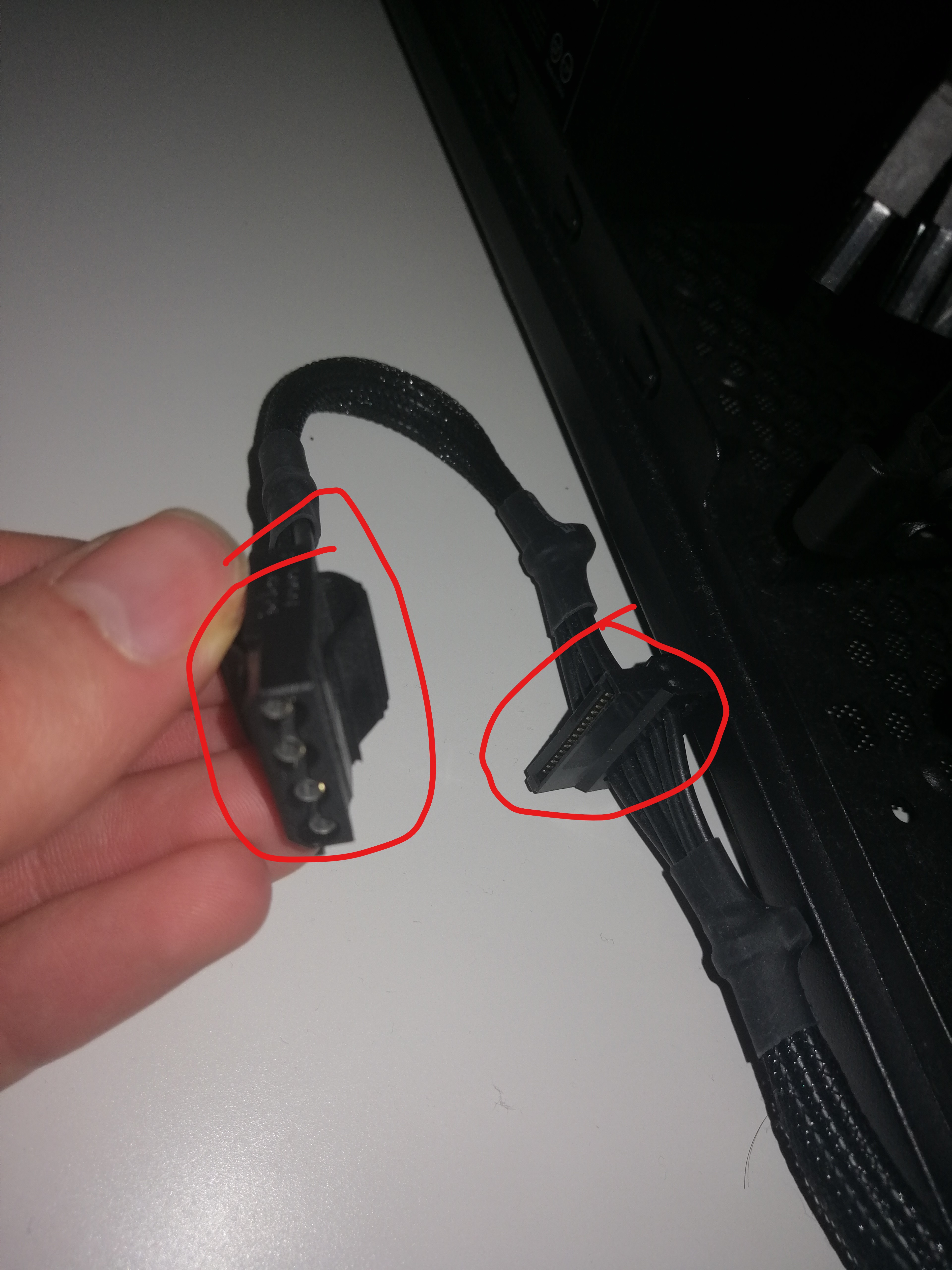

Und jetzt das wichtigste: Bei meinem Netzteil gibt es bei beiden Kabeln, die die HDD und einer die SSD versorgen, noch weitere freie Anschlüsse. Kann ich an das Kabel, an dem die bereits eingebaute HDD angeschlossen ist, auch bedenklos die neue SSD anschließen? Oder brauch ich einen neuen Adapter/zusätzliches Stromkabel?
Bisschen kompliziert erklärt, tut mir leid, hier gibts noch Fotos davon: (in rot eingekreist sind jeweils die noch freien Stecker)
genau dafür sind die Stecker ja da, das man da weitere SATA Geräte anschließen kann.
allerdings ist das auf dem ersten Bild links ein Molex Stromstecker, rechts ist der SATA Stromstecker für deine SSD.
auf dem zweiten Bild, das dürfte ein Stromstecker für alte Diskettenlaufwerke sein

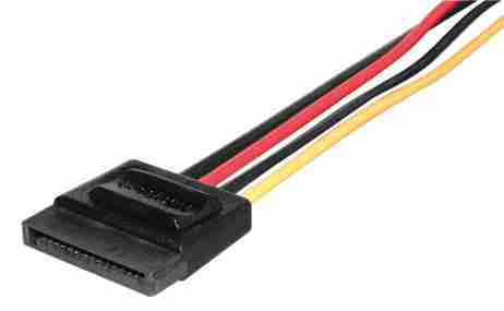

Das ist ein SATA Stromstecker, den du brauchst vom Netzteil.

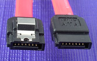

gibt es da etwas, worauf ich besonders achten sollte?
es sollte ein sein mit ner Veriegelungsnase, wie auf dem Bild links
Auf dem ersten Foto der rechte Stecker ist der für den Strom. Beim Datenkabel gibt es auch welche die in diverse Richtungen gewinkelt sind - je nach dem, wie viel Platz du hast, kann es sinn machen, ein gewinkeltes Kabel zu kaufen.
