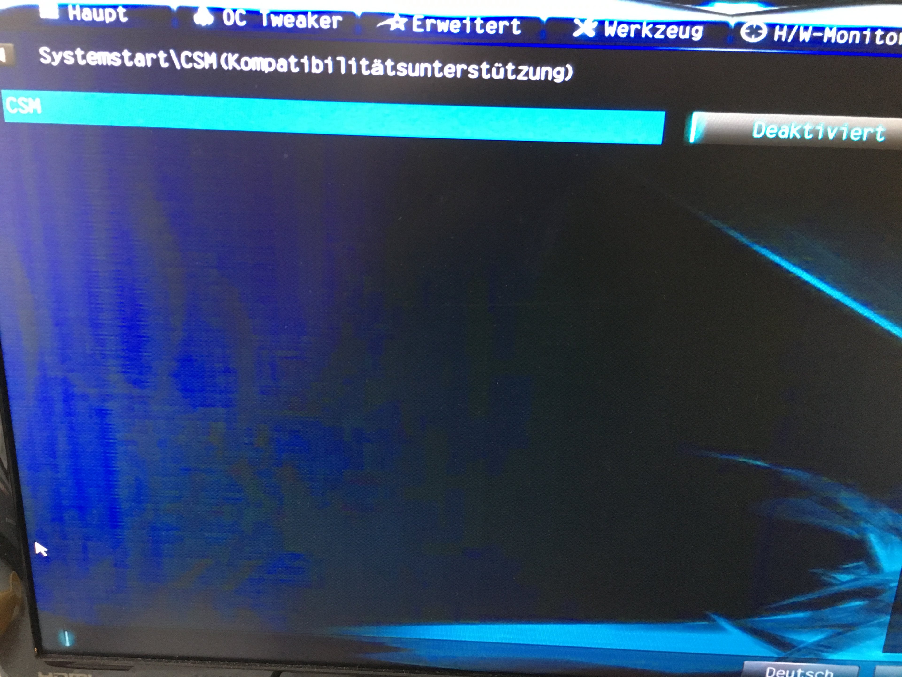

Laut dem Screenshot ist bei dir csm nach wie vor an.. Da er uefi und bios boot optionen gleichzeitig anzeigt.. Ich glaub hier kann man sich jede weitere Mühe sparen.. Eigentlich ist es ganz einfach.. Aber Du solltest es besser lassen ;)
Wenn du nichts mehr produktives hinzuzufügen hast dann spar dir das hier doch alles :).
Es ist deaktiviert...

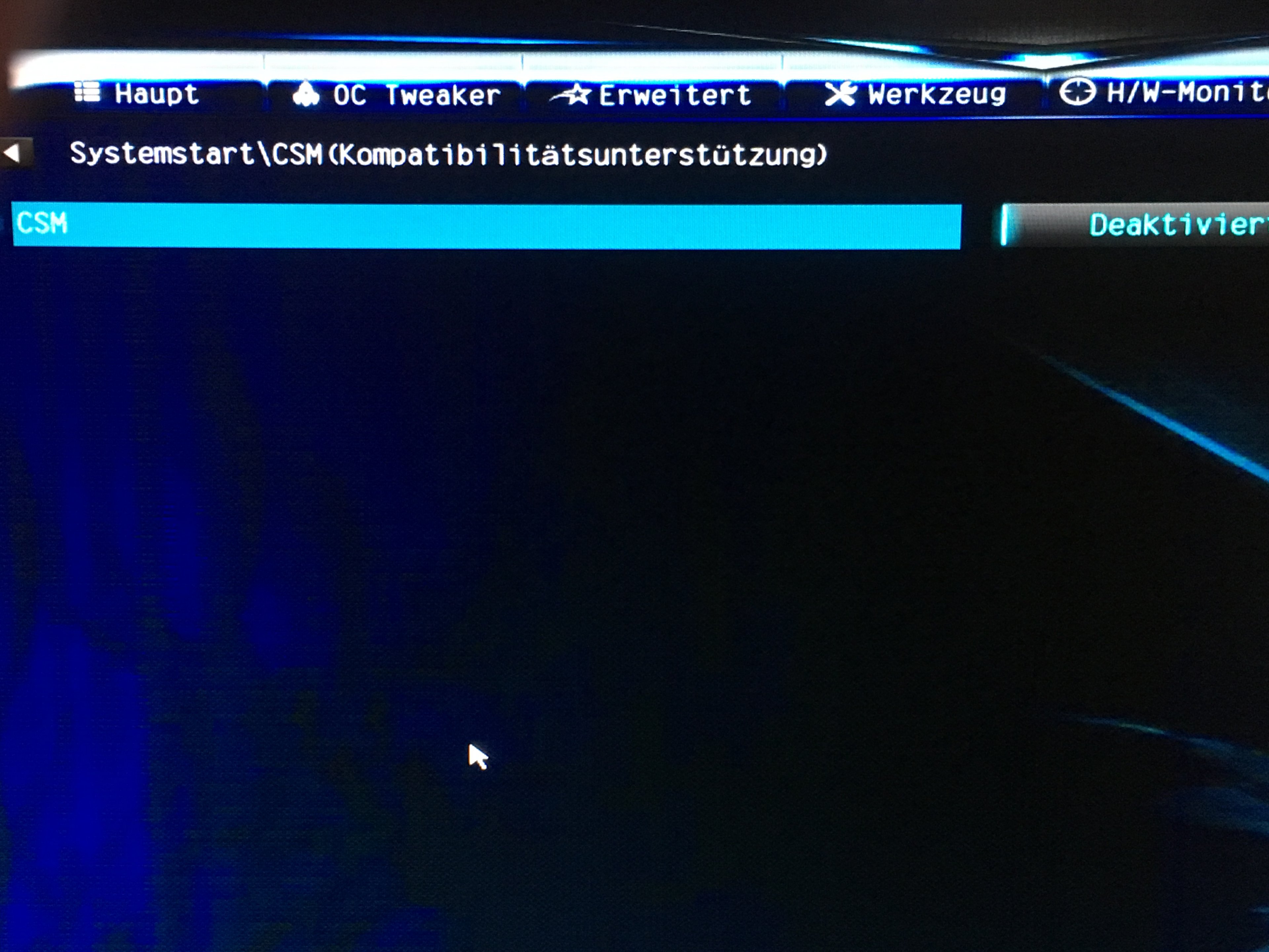

ja alles klar.. nettes "Theaterstück"..
wenn das CSM wie auf dem Screenshot deaktiviert ist erscheinen keine nicht UEFI "BIOS" einträge im Bootmenü
es ist ein Kunstück wie das bei Dir funktioniert... ebenso die unterschiedlichen Farben im Bios ;)
ansonsten funktioniert Dein Trolling hier ganz gut..

Also ich kann dir / euch versichern, dass ich einfach nur Hilfe suche und sicher nicht trolle und ich denke, dass die Screenshots zu unterschiedlichen Einstellungen gelaufen sind.
Weshalb jetzt das Missverständnis mit dem CSM kam.
Es ist auch bei mir so, dass bei deaktivierten CSM nur UEFI Einträge zu sehen sind.

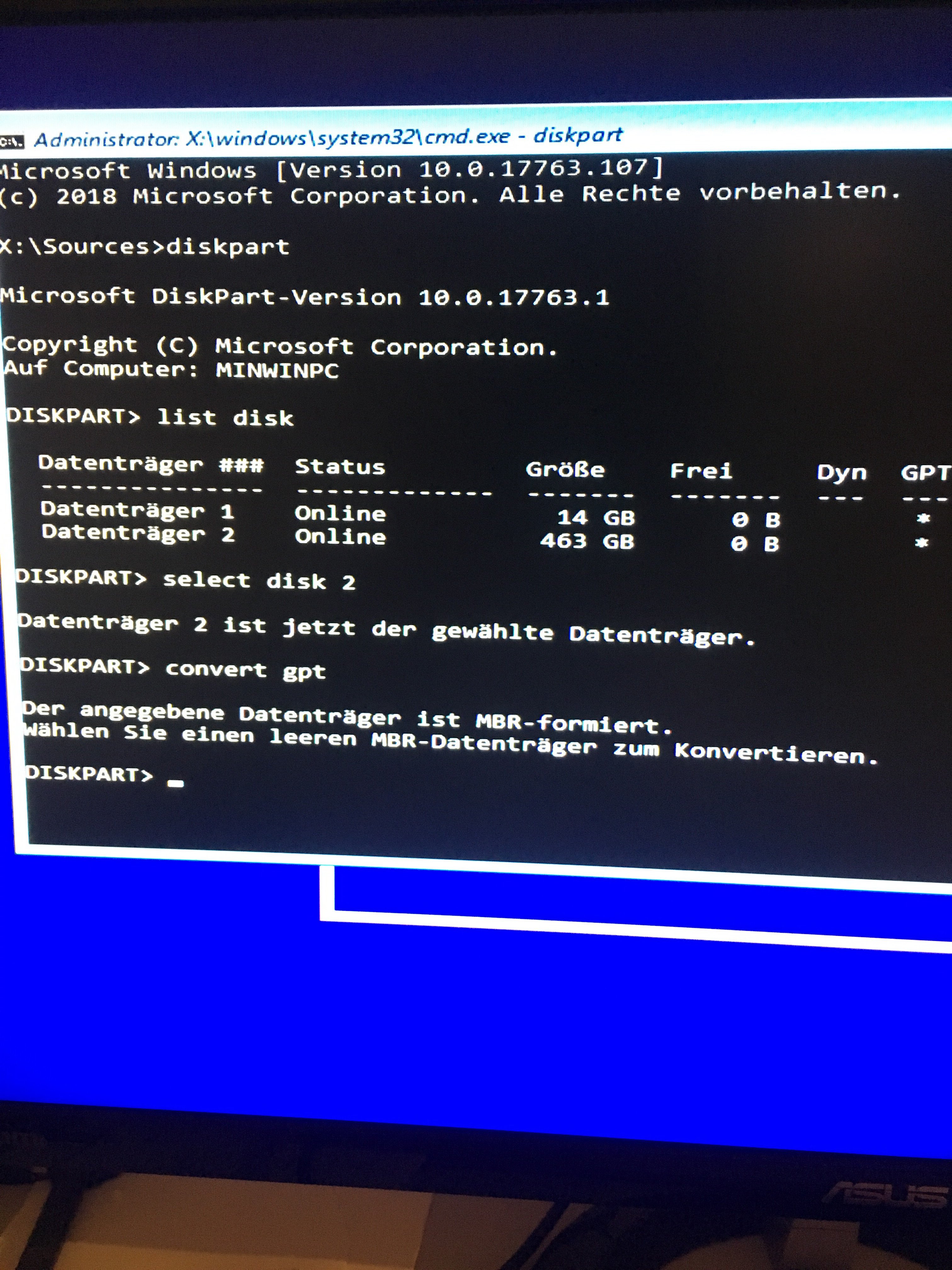

Das komische ist, dass bei dem GPT Eintrag ein Sternchen bei Datenträger 2 ist, aber wenn ich den Befehl Converter GPT für den angewählten Datenträger 2 eingebe (nur um die Tabelle zu prüfen) steht da halt doch eben MBR...
Ich habe sogar diesmal Rufus benutzt um den Stick einzurichten. Mit dem Tool kann man ja auch unter anderem explizit einstellen, dass es sich um ein GPT Partionsschema handeln soll...

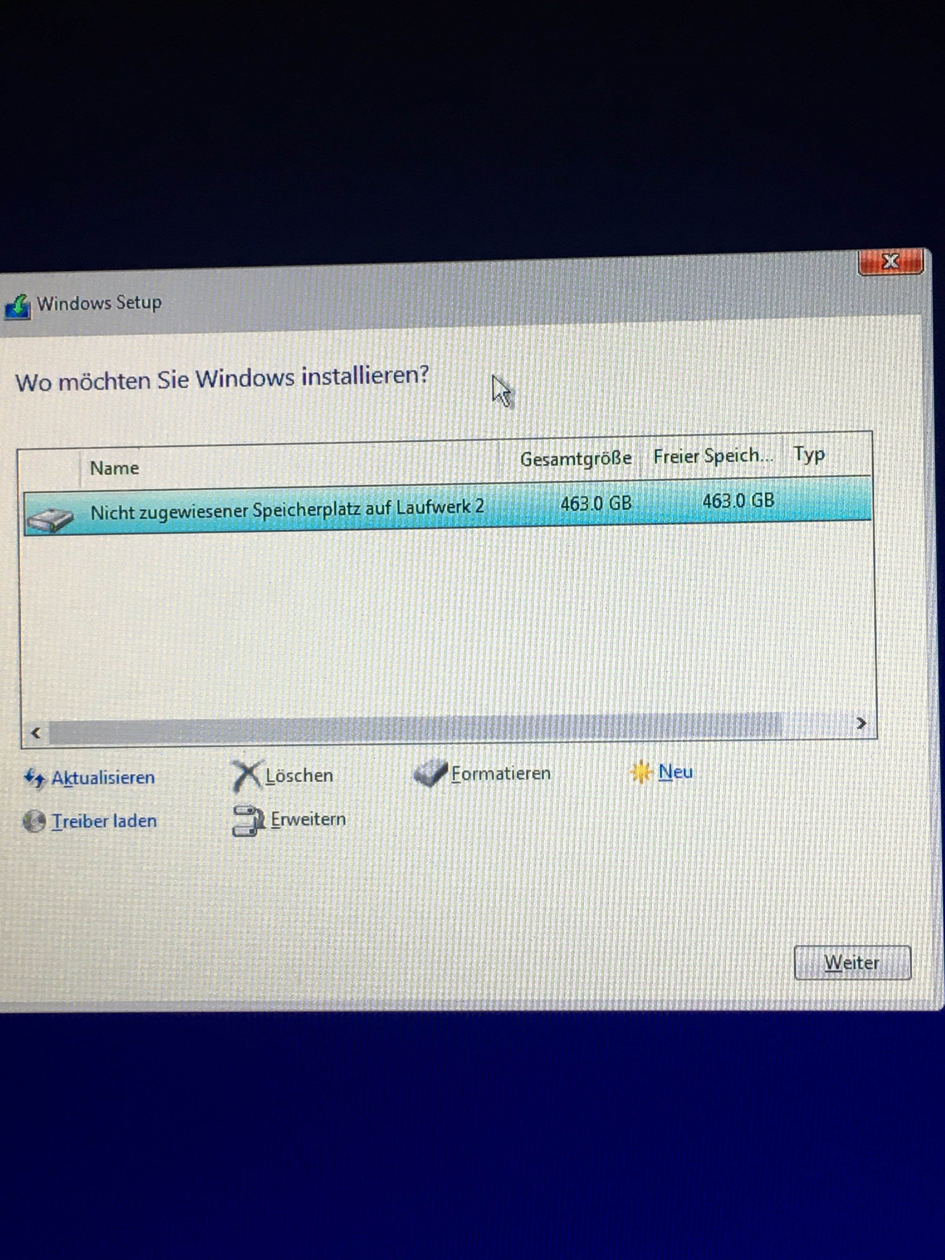

Was ist denn das für ein Gerät da in dem zweiten Screenshot, in Beitrag #52 ?
Das ist doch nicht der USB Stick.
Wenn der USB Stick für die Installation nicht sichtbar ist mit dem Eintrag [UEFI]
ist dieser womöglich nicht korrekt erstellt für eine UEFI(ohne CSM) Installation.
Du hast dir die SSD vermurkst mit deiner konvertiererei.
Wähle jede Datenträger einzel aus unter "Diskpart" und dann nacheinander "Clean"
Du hättest brauchen nur die neue SSD zu verbauen und fertig.
Da hättest du nicht brauchen mit "diskpart" rumzuspielen und irgendwas zu konvertieren.

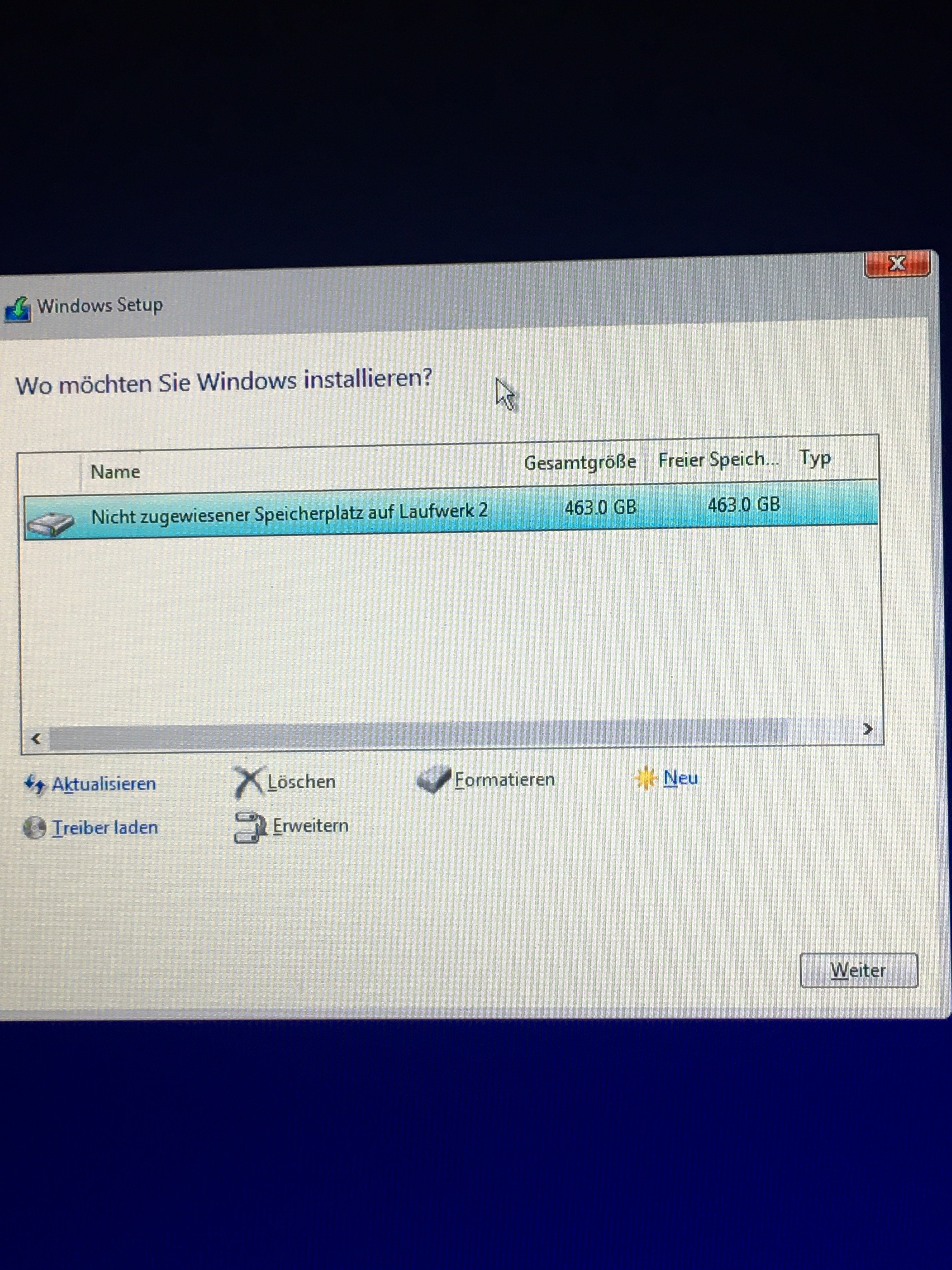

Und wenn du zur Installation kommst, installiere einfach in den freien Bereich, nichts formartieren(!)
Die Installation erstellt automatisch alle für Windows erforderlich Partitionen und formatiert diese.
Und wie gestern bereits gesagt: Die SSD am besten an den SATA3_0 Anschluss anschließen.

Mache jetzt die Installation hierhin mit allen genannten Einstellungen.
