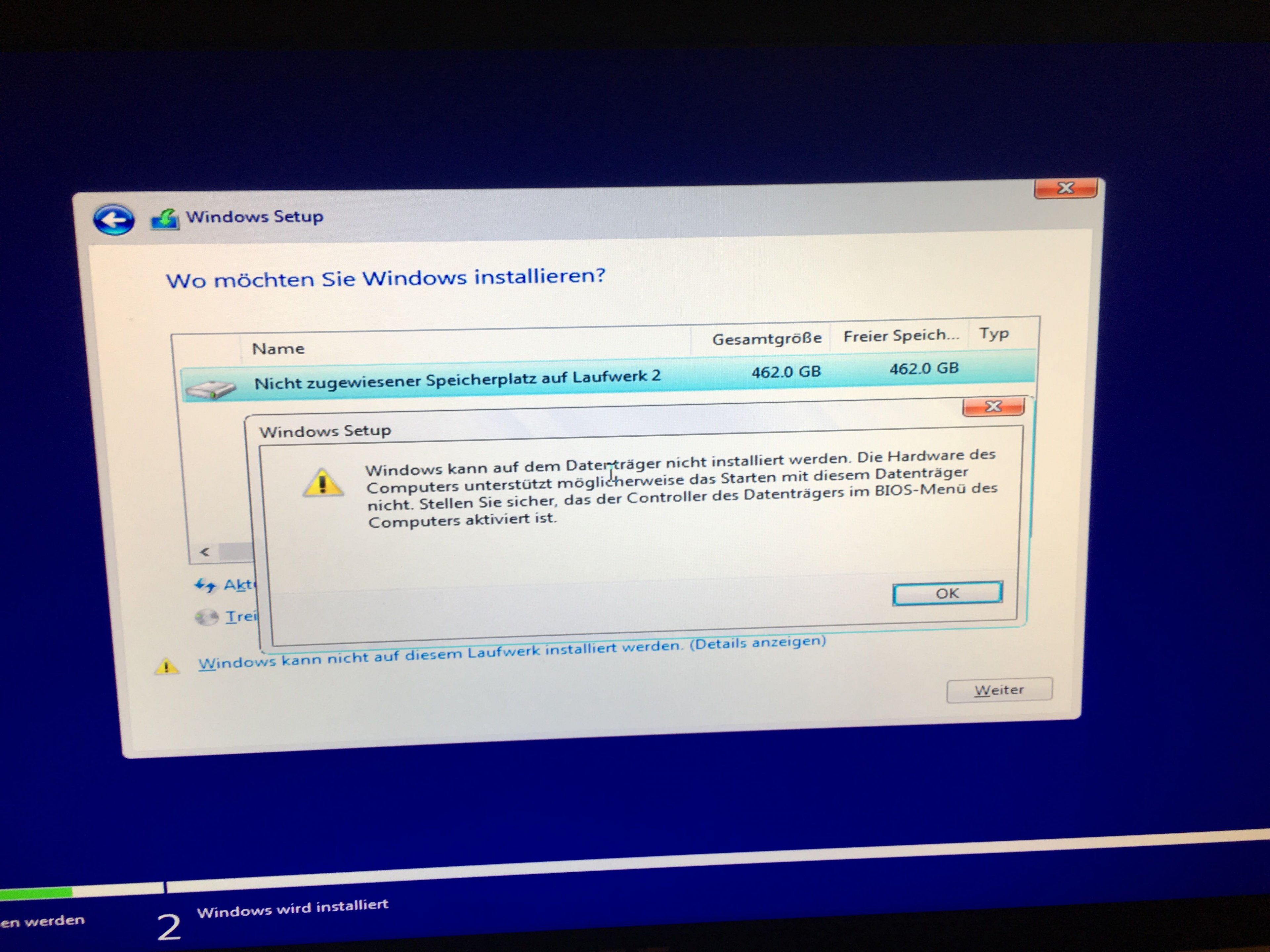

Wenn ich aber dann in dem Installationsassistenten bin und die SSD als Installationsort auswählen möchte kommt folgende Fehlermeldung.
Ich habe schon alle Befehle über die cmd versucht: "clean" und auch auf GTP konvertiert. Im UEFI habe ich bereits den Secure Modus deaktiviert und geschaut, dass der SATA Controller aktiviert ist und wie gesagt dort wird die SSD auch erkannt.
Ich weiß wirklicht nicht mehr weiter und hoffe Ihr könnt mir helfen..

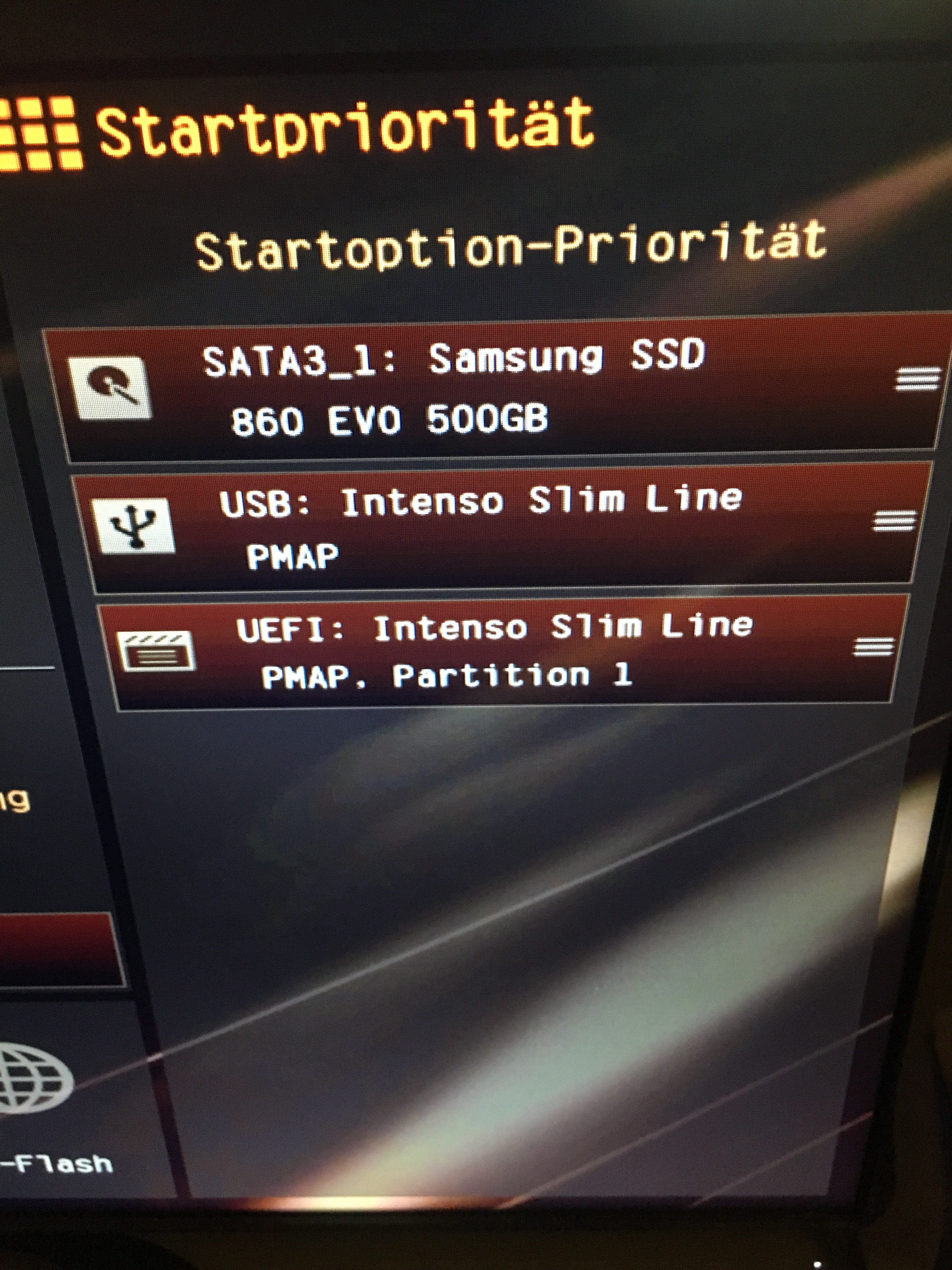

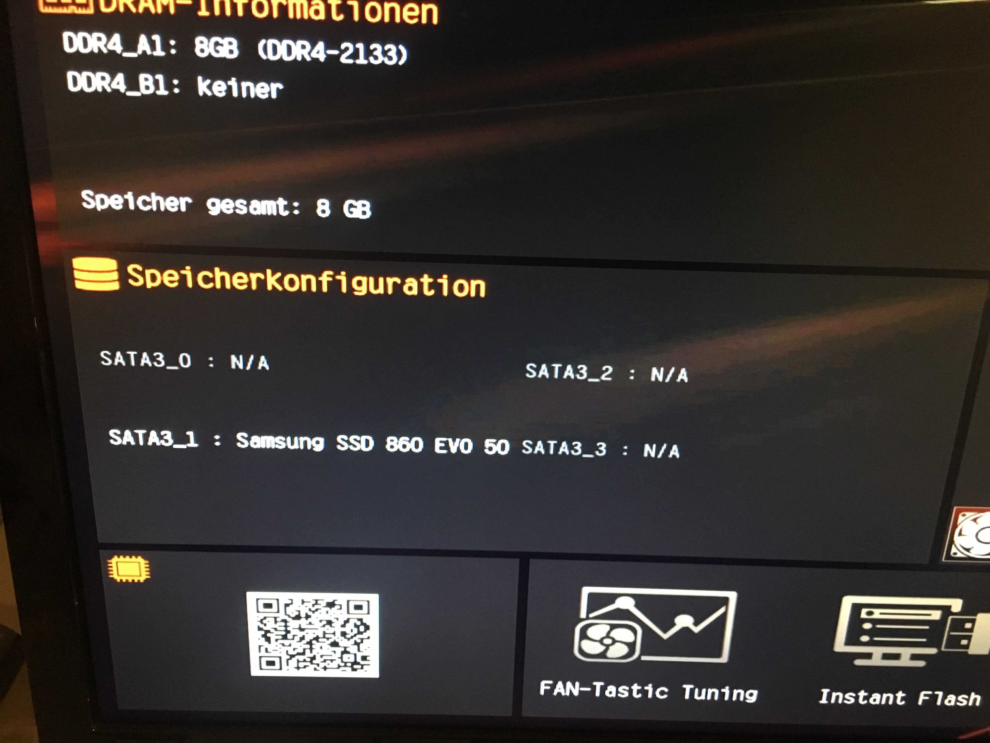

Schließe die SSD an den "Sata 3_0" an und probiere die installation nochmals im UEFI Modus.
Dafür musst du von dem Intenso USB booten mit dem Eintrag [UEFI] vor dem Namen des USBStick.
Wenn du geboot hast vom Stick vor dem Start der Installation die "Shift" und "F10" Taste drücken.
Dann ruf dort in der Eingabeaufforderung "diskpart" auf und "clean" die SSD nochmals
aber nicht wieder konvertieren.

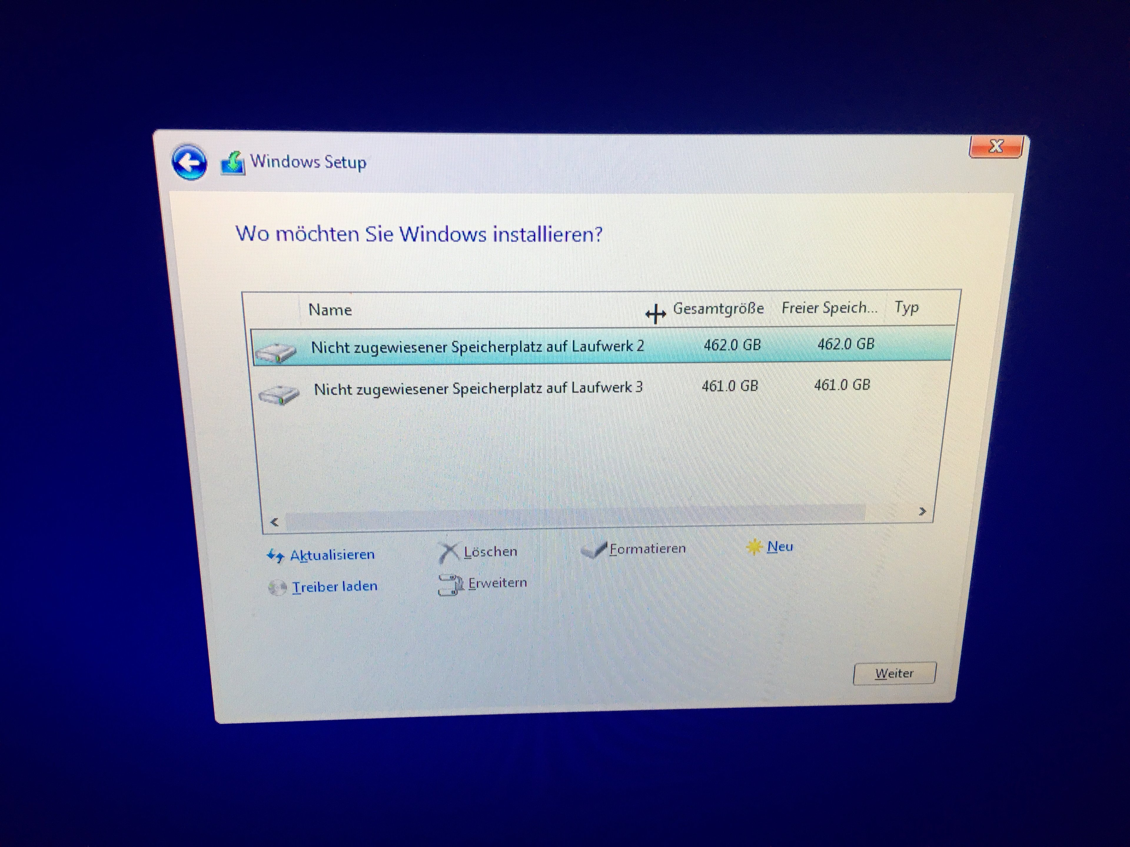

Okay aber was hat das mit den 2 Laufwerken auf sich?!
