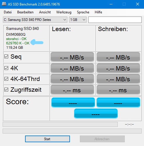

@CFTR
Kannst du nun mal einen Screenshot der Datenträgerverwaltung posten?
Würde mich mal interessieren wie das dort nun ausschaut.
Auch würde ich mal überprüfen ob das "Alignment" der SSD/Partitionen noch stimmt
nach dem klonen, ansonsten kostet dies nämlich Performance..
Überprüfen kannst du dies z.B. mit "AS SSD Benchmark"
"AS SSD Benchmark"
Die Zahlen oben links sollten "grün" sein und "OK",
es müssen aber nicht die gleichen sein wie auf dem Screenshot.

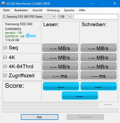

Nickel schrieb:
@CFTR
"AS SSD Benchmark"
