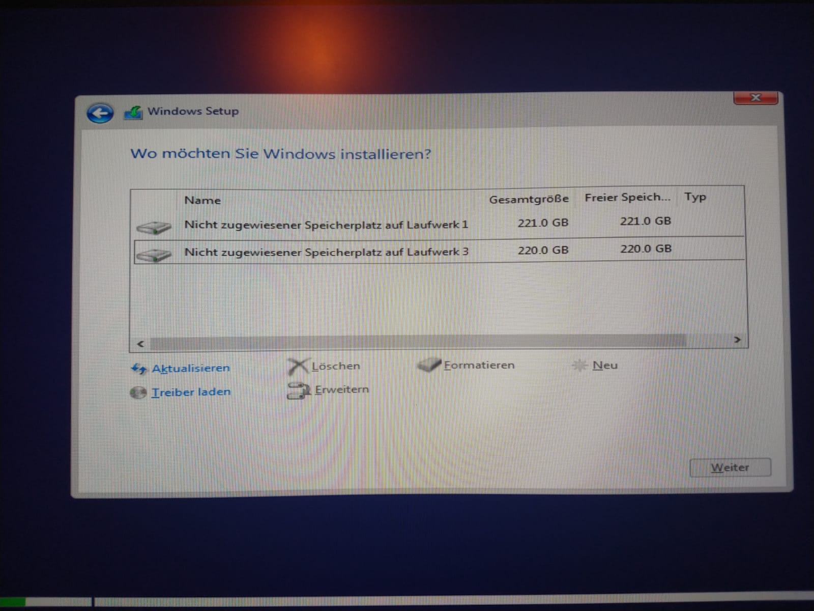

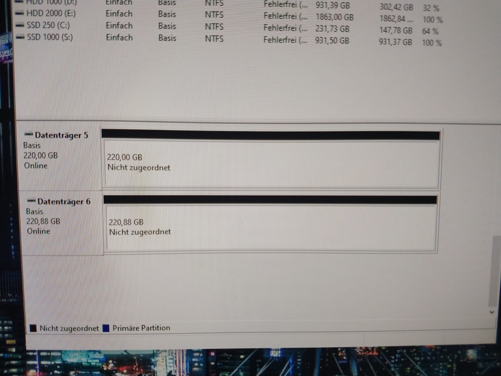

Moin, ich habe ein etwas seltsames Problem:
Ein freund von mir hat sich eine neue SSD (Crucial BX500 mit 240 GB) für seinen PC gekauft und zuerst versucht seine alte Festplatte auf diese zu Klonen, womit er keinen Erfolg hatte. Daraufhin hat er versucht Windows 10 (Home) mit einem USB Bootstick zu installieren, was nicht geklappt hat, da jedes mal wenn der PC nach der Installation neu Startet bootet er erneut vom Bootstick und möchte Windows direkt neu Installieren. Wenn man im den Stick entfernt oder die SSD bei der Bootreihenfolge an die erste Stelle stetzt wird kein Betriebsystem erkannt. Als ich die SSD jedoch an meinem PC angeschlossen habe konnte ich eindeutig die Daten der Windows Installation finden.
Dazu kommt, dass sowohl bei der Windows Inastallation als auch im der Datenträgerverwaltung nicht nur eine, sondern gleich zwei SSDs angezeigt werden (mit je 220GB, siehe Bilder). Beide lassen sich Partitionieren und danach lassen sich auf beide Daten übertragen.
Ich habe bereits versucht einfach eine der angeblichen "Festplatten" zu deaktivieren, bei der Windowsinstallation kommt es aber trotzdem zum beschriebenen Fehler. Ich habe es auch nicht geschafft "beide" Festplatten zusammenzuführen, Formatieren oder anderes Zurücksetzten der Festplatten hat auch nicht geholfen und ich habe so langsam keinen plan mehr was ich tun kann.
Ich hoffe ich konnte das Problem einigermaßen beschreiben und würde mich über lösungsvorschläge sehr freuen.

Sieht das auch so wenn alle Festplatten im PC mal vom strom genommen werden und nur die neue ssd dran ist?
Wie sieht denn die gesamte Datenträgerverwaltung aus?
Wie es scheint ist euch beim Kloneversuch einiges durcheinander gekommen bzw. Schief gelaufen.
Huhu. Die haben dann auch zwei Laufwerksbuchstaben und wenn du was auf Laufwerk E:\ kopierst, taucht es auch bei F:\ auf? (Entsprechend deinen Buchstaben.)
Was sagt denn CDI zur SSD? Oder der Geräte-Manager oder das BIOS? Taucht die da auch doppelt auf?
Ja, ich habe die Festplatte bei meinem zweit PC als einzige angeschlossen (also die anderen komplett abgesteckt). Das Bild von der Windowsinstallation ist so entstanden, da wurden trotzdem zwei verschiedene Laufwerke (komischerweise 1 & 3) angezeigt.
Also die beiden angezeigten "Festplatten" können ganz normal mit Laufwerksbuchstaben versehen werden und verhalten sich wie zwei getrennte Laufwerke. Wenn auf die eine etwas kopiert wird taucht es nicht in der anderen auf. In dem PC meines freundes wurde sie allerdings nur als einzelne Festplatte im Bios gesehen (da es sich um einen HP office rechner handelt wurde sie hier nur SATA 0 (nach dem SATA-stecker am Mainbord) genannt).
CDI werde ich nachher mal ausprobieren, schonmal danke dafür :)
Aber dann müssten die Partitionen doch auf einem physikalischen Datenträger liegen? Dass eine SSD als zwei unterschiedliche Geräte erkannt wird ist schon seltsam und habe ich so in der Form noch nie gesehen.
@thrawan Wie sieht das mit den Daten aus bezüglich Wilhelms Frage aus Post #3 über Dir? Erscheinen Daten, die Du auf eine SSD klonst, auch auf der "anderen"? (Edit: Du hast den Beitrag gerade verfasst als ich diese Frage hier schrieb.)
Edit: Hast Du mal versucht das BIOS Deines Mainboards upzudaten bzw. die Firmware der SSD aktualisiert (falls Update vorhanden) mit dem Tool von Crucial?

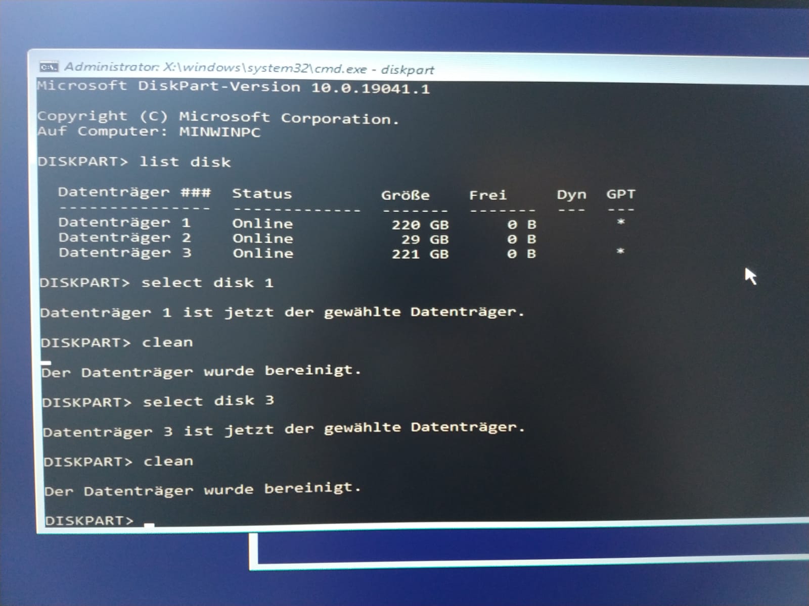

Vor einer Installation von Windows sollte man grundsätzlich immer alle andere HDDs und SSDs abklemmen, schon damit der Bootloader nicht auf einer von ihnen landet und dann sollte man die Initialisierung des Laufwerke dem Windows Installer überlassen, der wählt auch die korrekte Art der Partitionierung, also MBR oder GPT, je nach BIOS/UEFI und CSM Modus. Bei einem UEFI im UEFI Modus muss es GPT sein und man muss beim Booten des Installationsmediums den Eintrag mit UEFI oder EFI am Anfang wählen.
Sowweit mir bekannt ist war das bei dem Versuch Windows zu installieren der Fall. Die Initialisierung wurde jedoch zuvor manuel vorgenommen. Ich habe aber auch schon versucht die SSD in einen MBR und GPT Datenträger zu konvertieren (per Datenträgerverwaltung an einem extrernen PC), hat jeweils nicht funktioniert und die SSD wurde auch trotzem in beiden Fällen doppelt angezeigt (war mir im vornerein nicht bekannt, dass es da unterscchiede gibt).
Warum macht man sowas? Im Zweifel wählt man da nur die falsche Art der Partitionierung und muss dann mit DISKPART und Clean die Partitionierungsinformationen wieder entfernen. Am Besten Booten man dazu das Windowsinstallationsmedium und drückt dabei mehrfach die Tastenkombination Shift+F10 um eine Eingabeaufforderung zu öffnen, dort gibt man dann folgende Befehle ein:
  • diskpart
  • list disk
  • select disk x (x steht für die Nummer des Laufwerks aus list disk, die richtige Platte sollte an der Kapazität zu erkennen sein, sonst andere Platten besser vorher abklemmen um Datenverlust zu vermeiden, vor einer Windowsinstallation sowieso, damit der Bootloader nicht dort landet)
  • detail disk (nur um sicher zu gehen die richtige Platte ausgewählt zu haben)
  • clean (clean löscht alle Partitionierungsinformationen, clean all überschreibt alles mit 00 und dauert entsprechend länger, man kann danach auch nichts mehr wiederherstellen)
  • exit
Danach ist ggf. ein Reboot nötig und überlasse dem Installer die Initialisierung des Laufwerks, der wählt dann entsprechend dem BIOS/UEFI und eben der UEFI Einstellung die passende Art der Partitionierung aus.
Reaktionen: thrawan

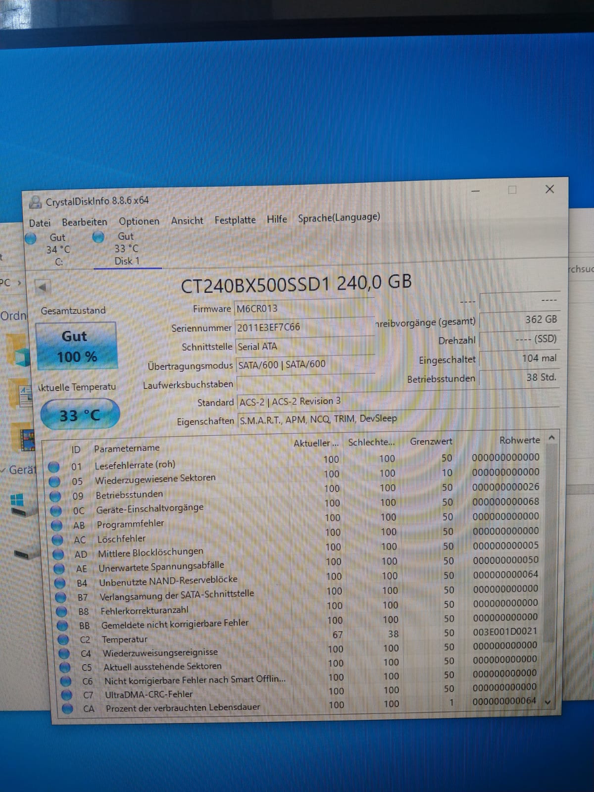

Ich habe mir gerade mal dei Festplatte mit CDI angeschaut und da wird nur neben der Systemfestplatte (hier: c) nur eine weitere Festplatte angezeigt, was mit der tatsächenlichen anzahl übereinstimmt (siehe Bild)

Erstmal danke für den Tipp, hat aber leider nicht funktioniert (oder ich habe etwas falsch gemacht).
Ich habe alle vorhandenen Festplatten angesteckt so dass nur die neue SSD angesteckt war. Dann habe ich alle Schritte wie beschrieben durchgeführt, jedoch wurden hier wieder zwei Datenträger angezeigt.
Am Ende war alles wie zuvor... (siehe Foto)

Ich gehe mittlerweile davon aus, dass der Controller der SSD Probleme bzw. einen Defekt hat. Das Problem kann meiner Erfahrung nach eben - im Bezug auf Dein Zitat - auch nicht durch einen Fehler beim Klonen passiert sein, finde ich. Mich würde mal interessieren was @Holt dazu sagt oder ob ich wieder den Teufel zu früh an die Wand male.
Reaktionen: thrawan
Ja, das glaube ich mitlerweile auch. Ich weiß leider nicht ob der Fehler bereits zuvor bestand oder erst nach dem Klonen aufgetreten ist.
Einmal Abschließend: Ich habe es nicht geschafft die SSD zu "reparieren", beim anschließen an den PC auf welchen windows installiert werden soll, wurde zwar im Bios wieder nur eine Festplatte angezeigt, bei der Installation sind aber wieder die beanannten Fehler aufgetreten. Ich werde die Festplatte nun reklamieren, da ich von einem Defekt ausgehe. Danke an alle die geholfen haben :-)
Reaktionen: JAIRBS
@thrawan Ist die SSD jünger als 14 Tage und im Internet gekauft? Dann keinen Defekt reklamieren, sondern das Ding auf Basis des Fernabsatzgesetzes ohne Angabe von Gründen zurückschicken und Geld zurück bekommen.
Meine Meinung: Ich glaube es sind zwei unterschiedliche SSDs, sie haben ja auch eine leicht unterschiedliche Kapazität, einmal 220,00GiB und einmal 220,88 GiB, was bei DISKPART zu 221 aufgerundet wird. Bei CDI werden ja auch zwei SSDs angezeigt und bei DISKPART noch ein 29GB Datenträger 2, wahrscheinlich der Installationsstick.
Poste doch bitte mal die Screenshots von CrystalDiskInfo für alle Datenträger die es anzeigt, ziehe aber bitte das Fenster soweit auf, dass alle Attribute und auch die Rohwerte vollständig sichtbar sind, also keine Scrollbalken mehr erscheinen. Bitte mache diesmal die Screenshots aus Windows und nicht mit einer Kamera vom Bildschirm und nur den Screen von CrystalDiskInfo, mit Alt+Druck erzeugt Windows einen Screenshot des aktiven Fensters in der Zwischenablage oder probiere mal die Tastenkombination: 'Windows Taste + Shift + S' oder lies hier wie man dies macht.
