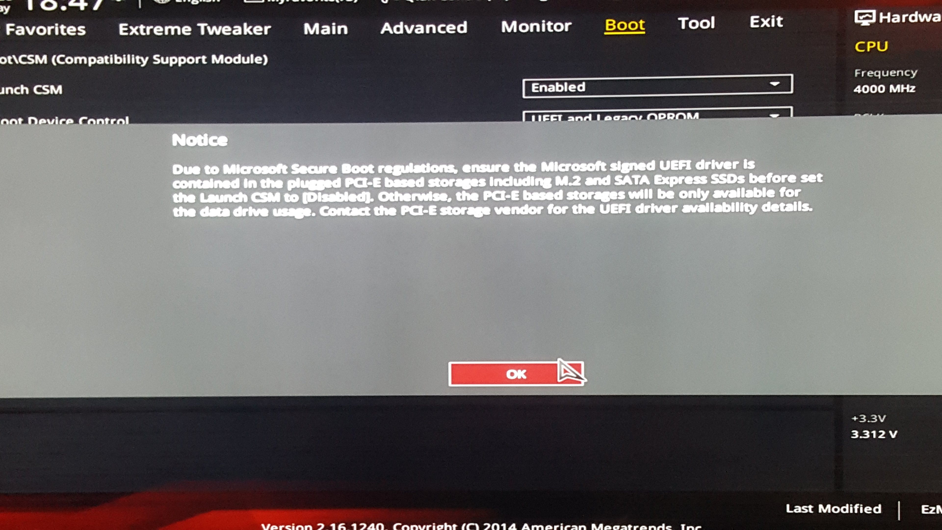

Jetzt kannst du nur noch auf eine UEFI Installation zugreifen oder eine UEFI Installation vornehmen.

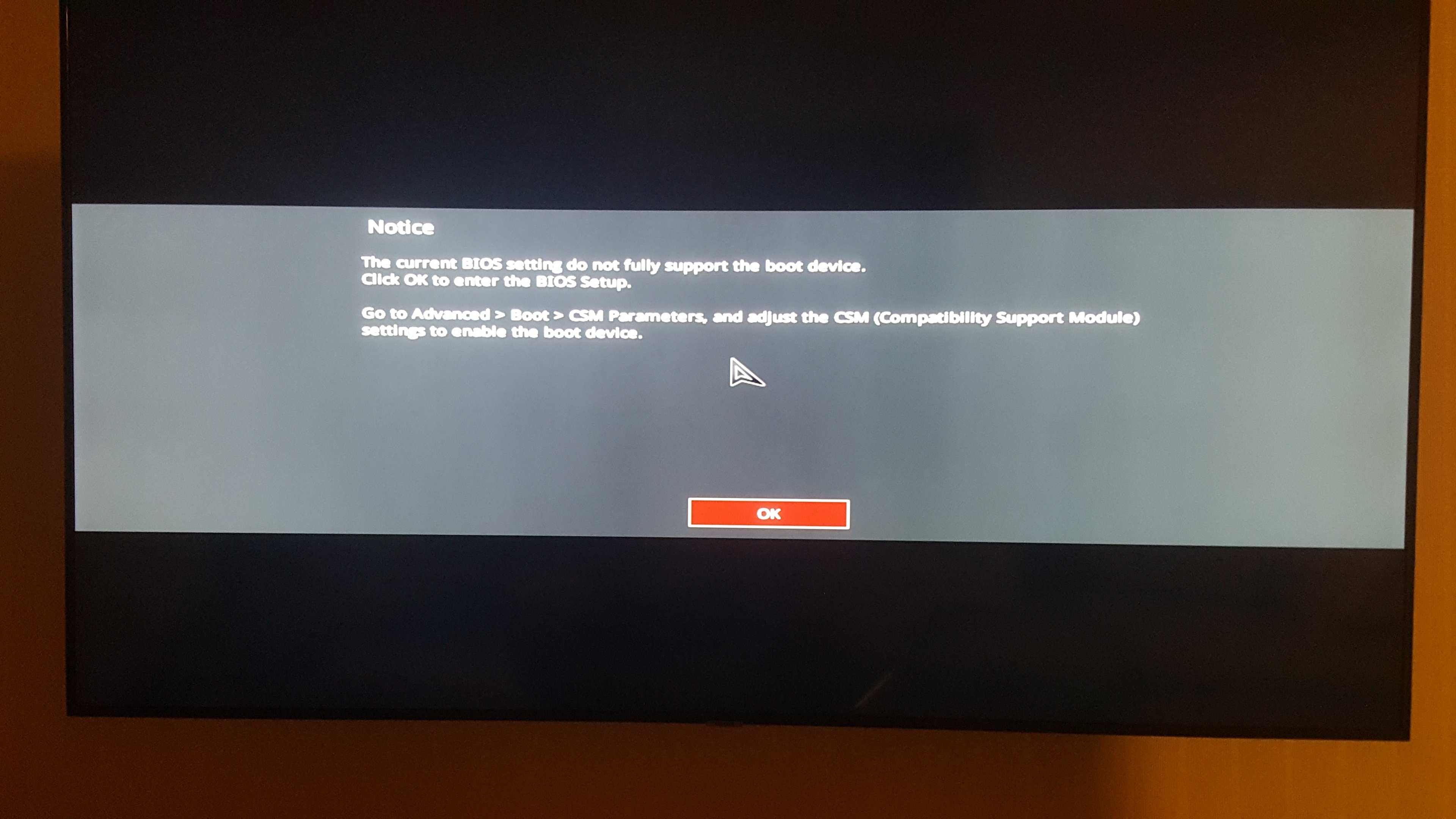

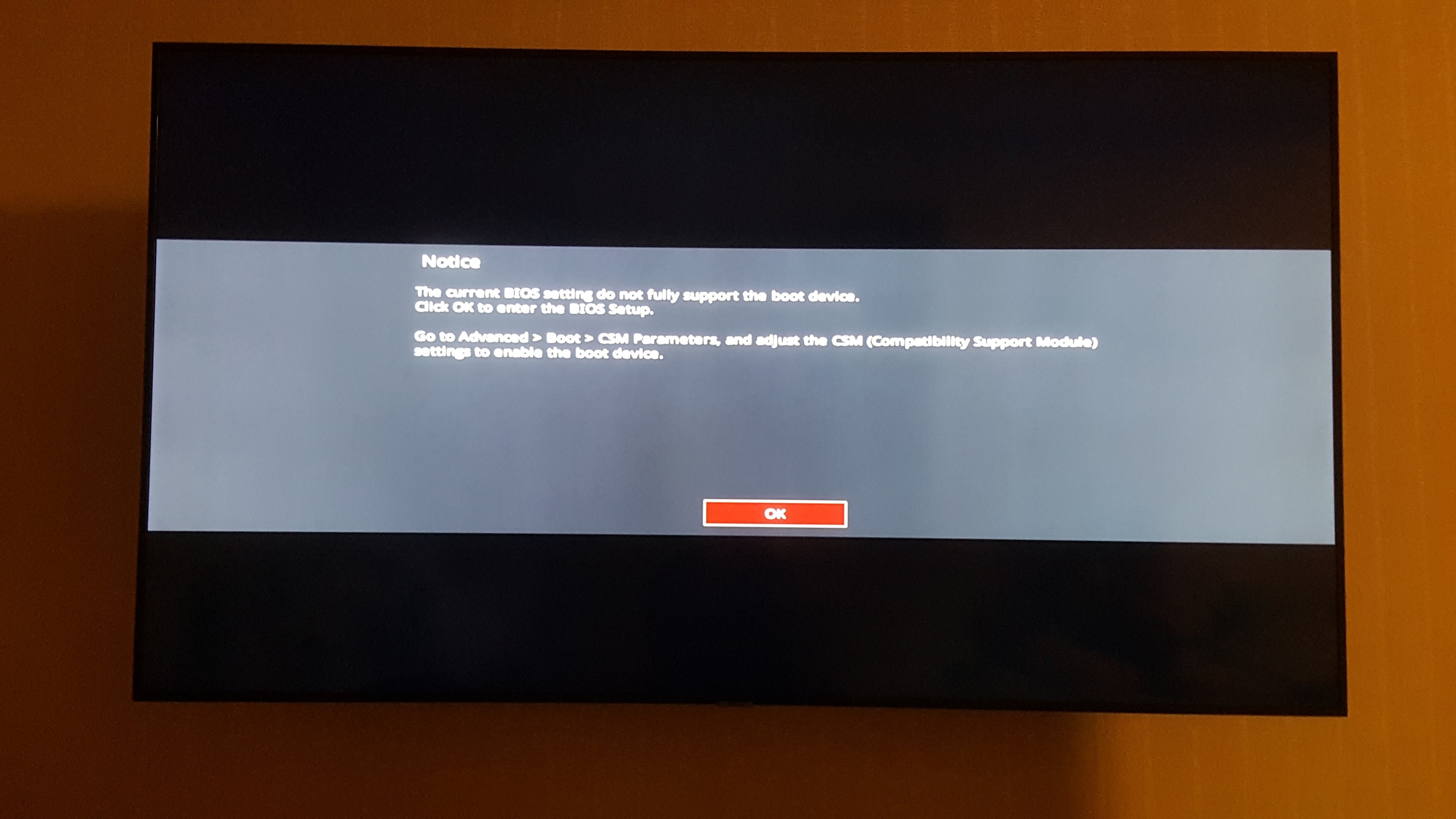

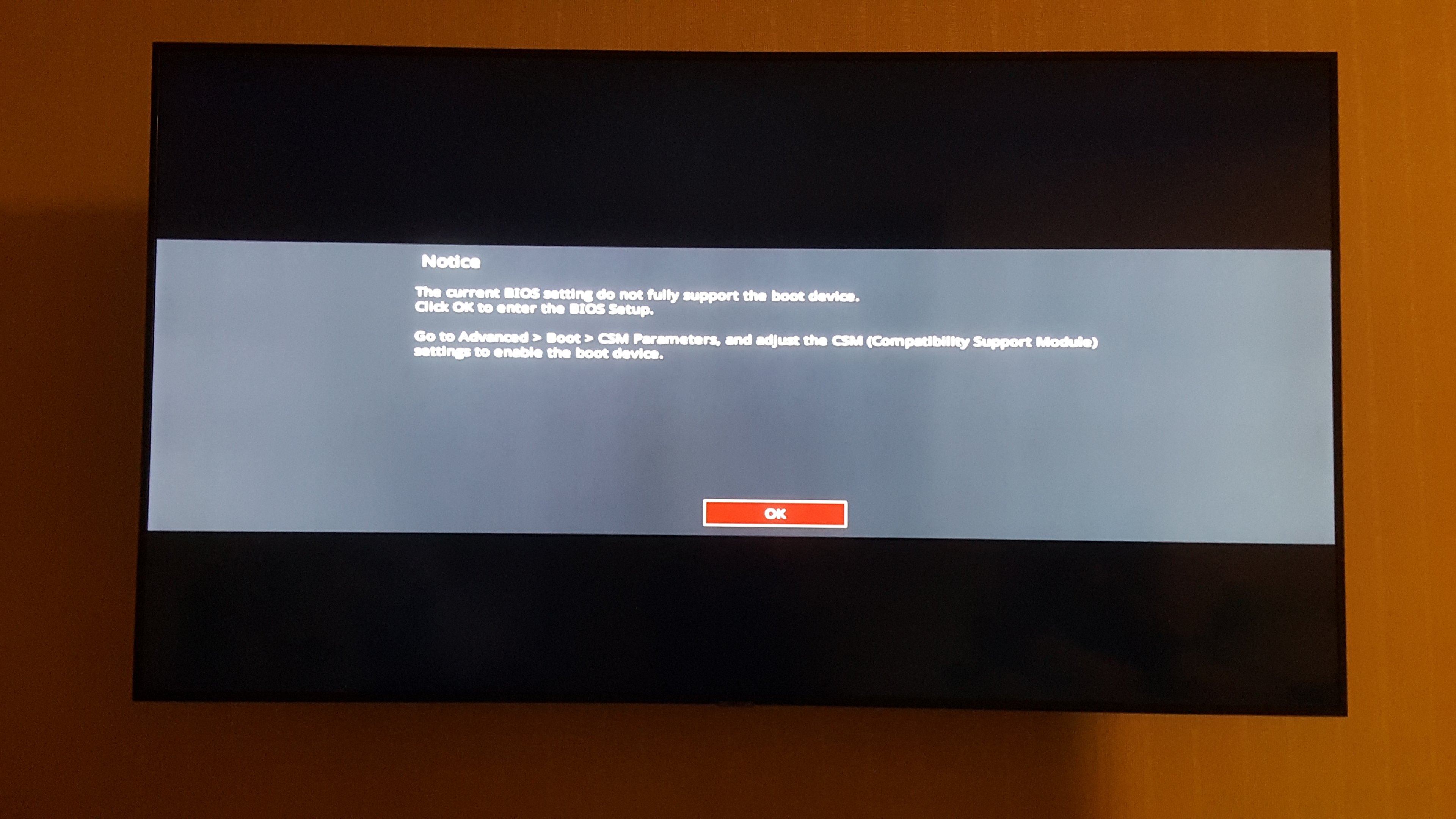

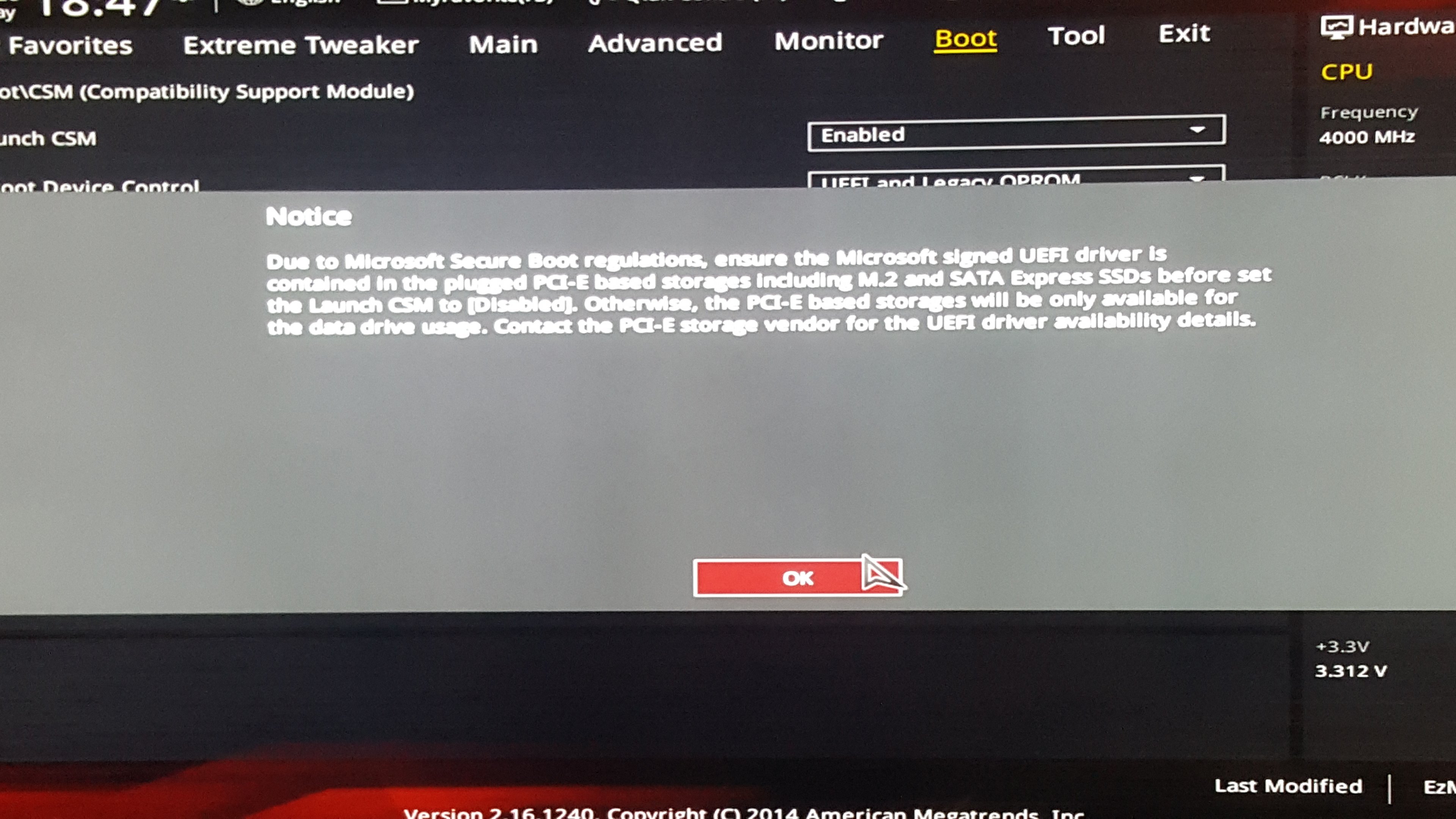

Jetzt kommt das.
Nach dem Neustart
Kommt das nach dem Booten? Hattest du vorher auch eine UEFI Installation vorgenommen?
Wenn nicht, dann mache jetzt eine neue UEFI Installation. Wie ja schon geschrieben.
Das Fenster wegklicken.
Eine UEFI Installation wird vorgenommen, indem via BIOS BOOT MENÜ (ASUS glaube ich hat die F8 dafür) das DVD Laufwerk oder der USB Stick mit vorangestelltem UEFI: gestartet wird.
Also SETUP DVD oder USB Stick einstecken und beim PC Start die Taste F8 drücken bringt dich ins BIOS BOOT Menü. Aus der dann erscheinenden Bootliste, wählst du dein Laufwerk mit vorangestelltem UEFI: aus ...
Deine jetzige Installation ist verhunzt! Und muss erneuert werden.
Anschließend müssen im Partitionsmenü von Windows 10 sämtliche Partitionen der Systemplatte gelöscht werden! Im BIOS nichts mehr abändern!
Ja, das kommt jetzt immer nach dem Booten

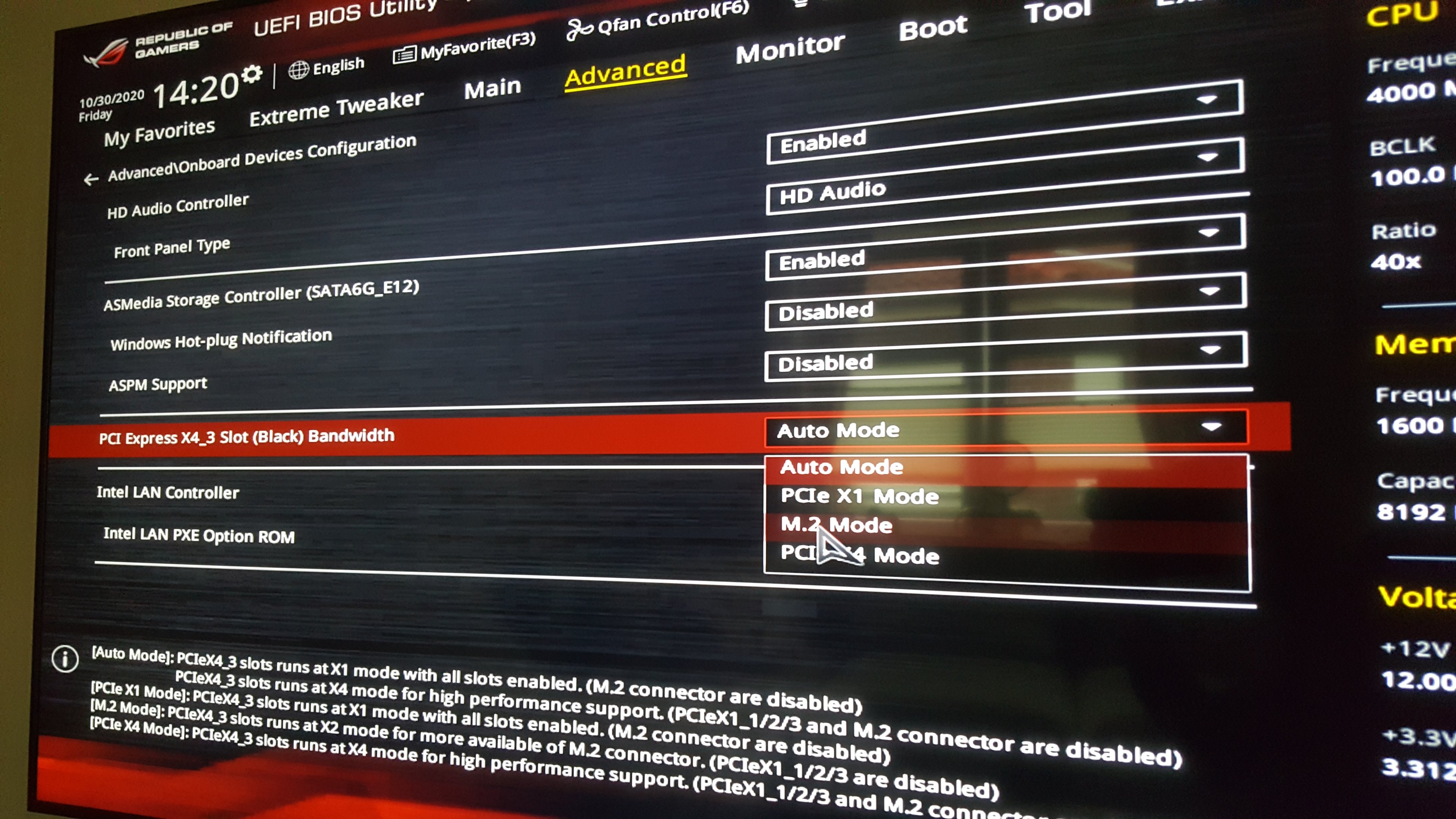

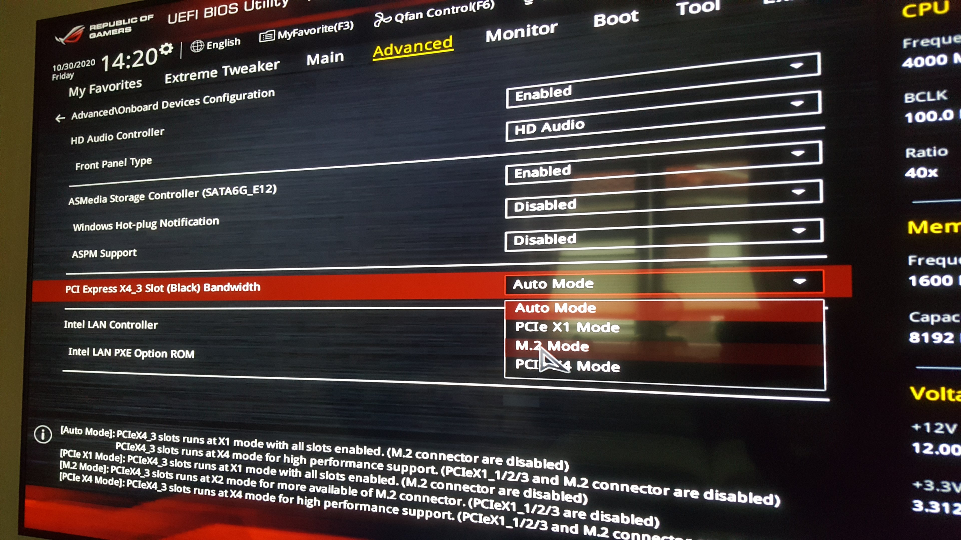

Hab gerade meine neue Samsung 970 Evo eingebaut.
Beim Windows Setup wird mir nichts angezeigt.
Es wurden keine Laufwerke gefunden...
Okay hat sich erledigt...
Reaktionen: Schildkröte09
Hallo zurück,
poste bitte ein Bild aus deinem BIOS, wo die erkannten Laufwerke zu sehen sind ...
Im BIOS musst du irgendwo eine Einstellung zur PCIe Schnittstelle finden. Diese muss auf eine M2 SSD eingestellt werden.
OK, hast die Einstellung ja gefunden ... wie ich in deinem nachgereichten Bild jetzt erkennen kann ...
Und wird deine SSD jetzt im Setup angezeigt?
So wie es aussieht läuft es, bisher kein Bluescreen.
Habe mir noch eine neue Netzwerkkarte gegönnt
Da ich für meinen micro USB WiFi Adapter keine Win10 Treiber finden konnte.
Die neue Netzwerkarte Asus AX3000 wird mir nicht im Gerätemanager angezeigt, wollte dann mal die Treiber CD einlegen und habe dann gemerkt das mein DVD Laufwerk IHAS nicht öffnet.
Dieses finde ich auch nicht im Gerätemanager.
das hättest du dir vorher überlegen müssen.

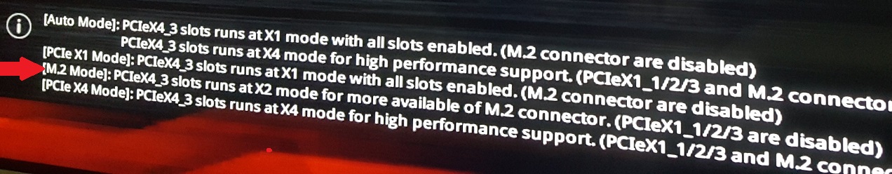

Die Netzwerkkarte wird nicht erkannt, weil du die PCIe Schnittstelle für die M2 eingerichtet hast und dafür werden die 3 kleinen PCIe Schnittstellen abgeschaltet ...
Steht so aber auch in deinem BIOS Bild von #32. Siehe Bemerkung unten ...
Versuche mal, ob bei PCIe Einstellung auf PCIe X4 Mode deine M2 SSD noch bootet!
Für das DVD Laufwerk überprüfe mal alle Kabel (SATA und Strom)
Versuche doch erst mal die andere Einstellung im BIOS anstatt auf M2 Mode auf PCIe X4 Mode ...
Und schau, ob deine SSD noch bootet ... Ich kann das Bild nicht vollständig lesen! Der M2 Connector wurde im Text abgeschnitten auf dem Bild. Sollte da stehen, das bei Einstellung auf PCIe X4 Mode der PCIe1_1/2/3 and M2 connector are disabled, bleibt dir nichts anderes übrig, als die Einstellung auf M2 Mode zu belassen. Dann sind aber die PCIe1_1/2/3 abgeschaltet und du kannst sie nicht zusätzlich zur M2 SSD nutzen.

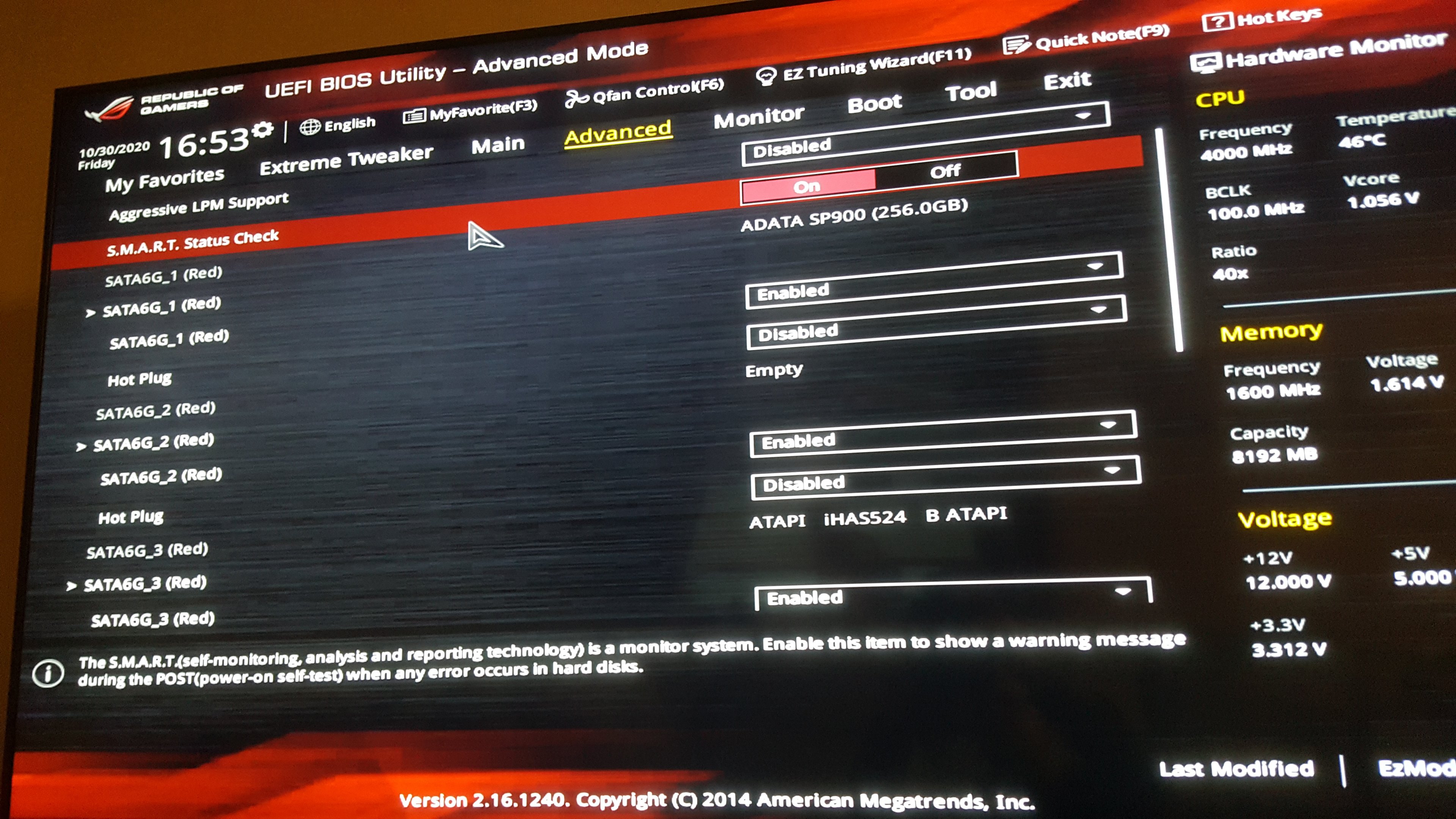

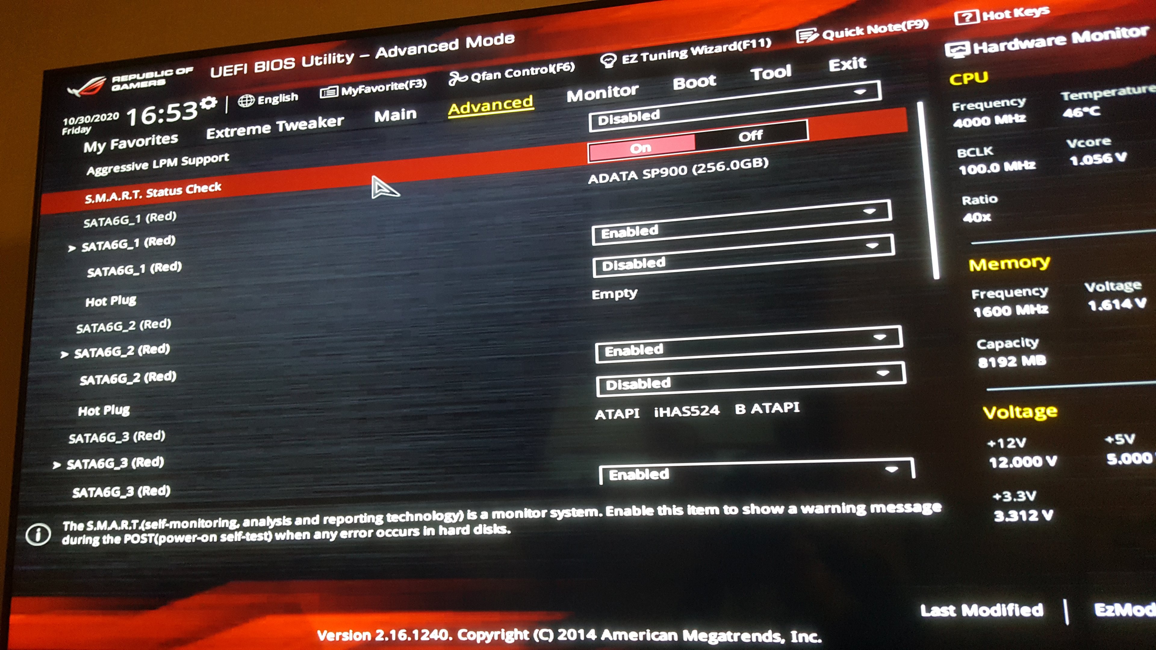

Hab nun auch wieder meine alte SSD eingebaut, die wird leider auch nicht erkannt oder zumindest nicht im Boot Menü vom BIOS wo man die Bootreihenfolge einstellen kann angezeigt.
Im PHC Storage Configuration Menü
Werden meine alte SSD und das DVD Laufwerk angezeigt.
OK, wenn das DVD Laufwerk wieder im BIOS erscheint, wird es auch sicherlich in Windows 10 drin sein.
Die alte SSD kannste erst einmal drin lassen. Weil du darauf keine UEFI Installation vorgenommen hast, wird auch der Bootloader nicht angezeigt, wenn das Board auf UEFI eingestellt und die CSM abgestellt steht.
Dies ist aber auch die Bedingung für den SECURE BOOT!
Deine alte SSD wird jetzt auch in Windows (Datenträgerverwaltung) mit erscheinen.
Dort kannst du die Platte wieder platt machen ...
Auf der neuen SSD hast du ja jetzt sicherlich eine UEFI Installation und im BIOS wird der Windows Boot Manager der neuen M2 SSD gelistet ....
... damit gibt es auch nur einen Bootloader, der geladen werden kann. Momentan der von UEFI = Windows Boot Manager auf der M2 SSD.
