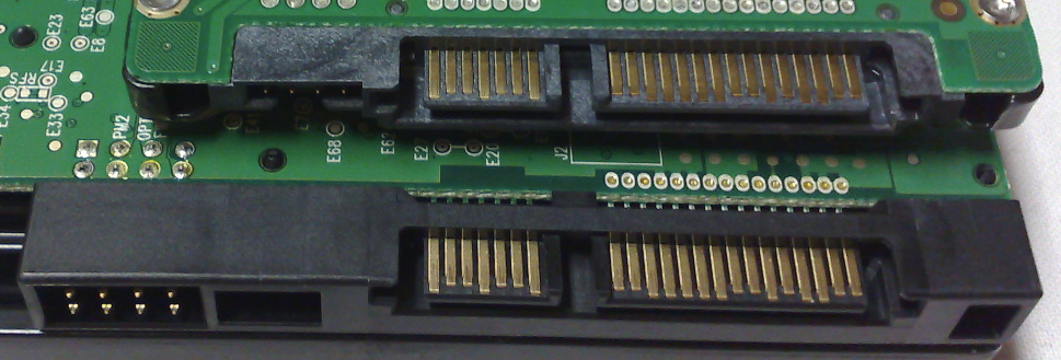

Interessant ist die Schnittstelle und das Protokoll. Wahrscheinlich ist es SATA (AHCI):
Oben eine 2,5" Festplatte unten 3,5" Festplatte, links der Daten- und rechts der Stromanschluss.
Sieben-poliger Datenanschluss
Fünfzehn-poliger Stromanschluss

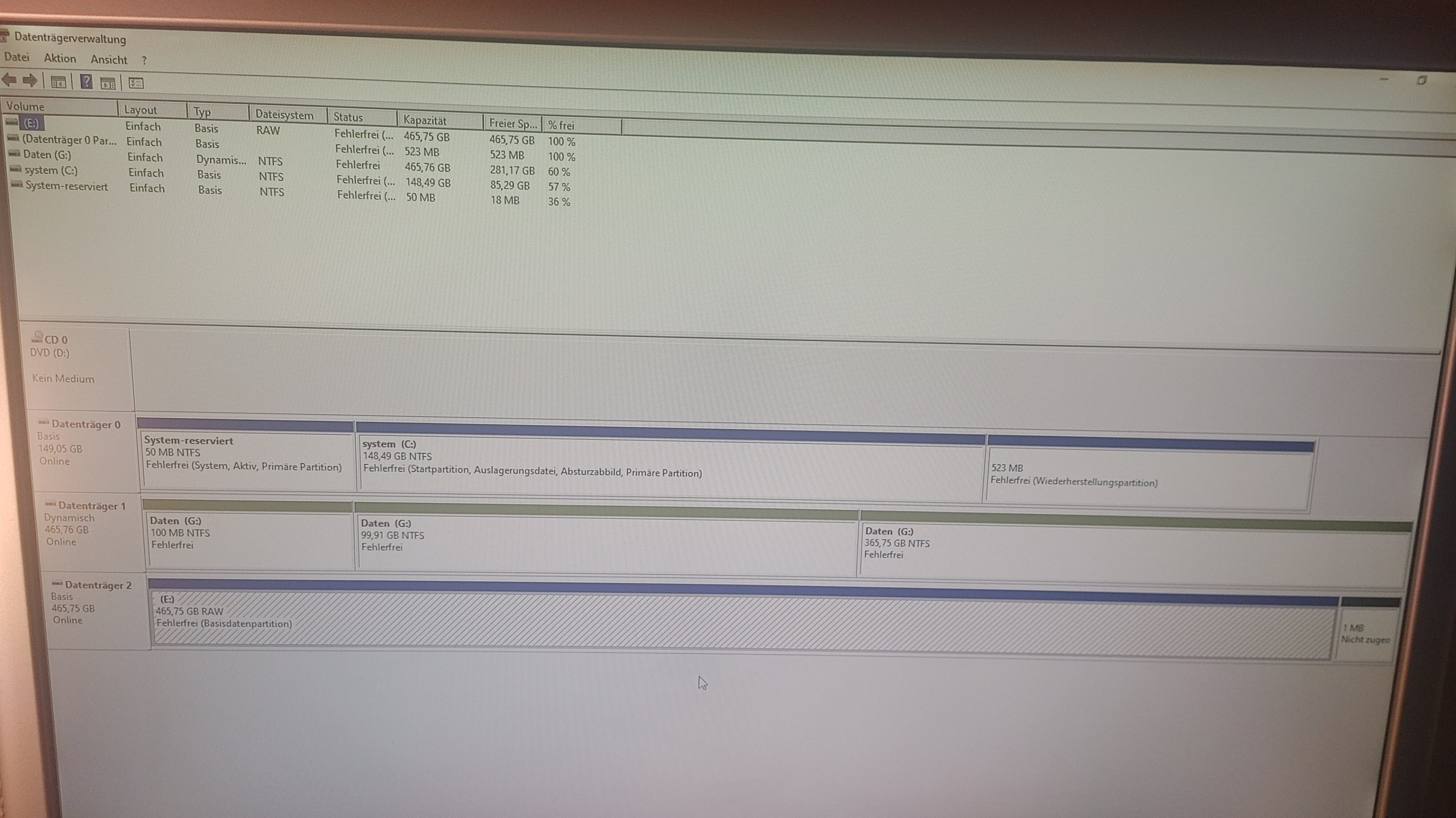

Soo, gerade zuhause angekommen, Festplatte angeschlossen zwecks Überprüfung (da mir bekannt ist, das meine Schwiegermutter da mit rumhantiert hat), Bauklötze gestaunt als ich merkte, dass die Festplatte anscheinend unbrauchbar ist. Laut Datenträgerverwaltung Fehlerfrei, Dateisystem jedoch RAW. Nachgefragt, offenbar hat die gute Frau mehrmals versucht zu Formatieren (komplett) und den Vorgang mangels Geduld abgebrochen.
Ist das noch zu retten oder kann ich die Platte als Elektroschrott verbuchen? :/

Langsam formatiert, retten will ich da garnichts, will nur dass die wieder läuft. Sie hat wohl irgendwie erst Windows zerschossen, wollte die Platte dann selber als externe verwenden, hat deshalb ein Paar mal die langsame Formatierung angefangen aber abends (bei laufender Formatierung) den Laptop ausgemacht da ihr das zu lange gedauert hat und sie den PC nicht über Nacht anlassen wollte, da sie nicht Zuhause war weil sie Nachtschicht hatte.
Dann einfach über den Gerätemanager die Partition löschen und neu anlegen. DISKPART geht natürlich auch dafür.
Hab ich schon ausprobiert, Fehlermeldung Das Gerät ist nicht bereit. Bei Diskpart werden mir nur 2 Platten angezeigt (und beide irgendwie falsch, Datenträger 0 ist meine aktuelle Sytemfestplatte, 149gb, angeblich 0b frei - passt nicht, die ist maximal halb voll - Datenträger 1, 465gb, 3072kb frei, bei Dyn mit * markiert, ist entweder meine Platte für Daten oder die Kaputte).
Unter der Datenträgerverwaltung wird die mir angezeigt, Datenträger 2
Hab mal n Foto gemacht...
Hab den AOMEI Partition Assistant ausprobiert, wenn ich die entsprechende Platte auswähle bekomme ich die Informationen Unbekannt - Festplatte nicht lesbar, wenn ich dann auf den dazugehörigen Infobutton gehe steht da
