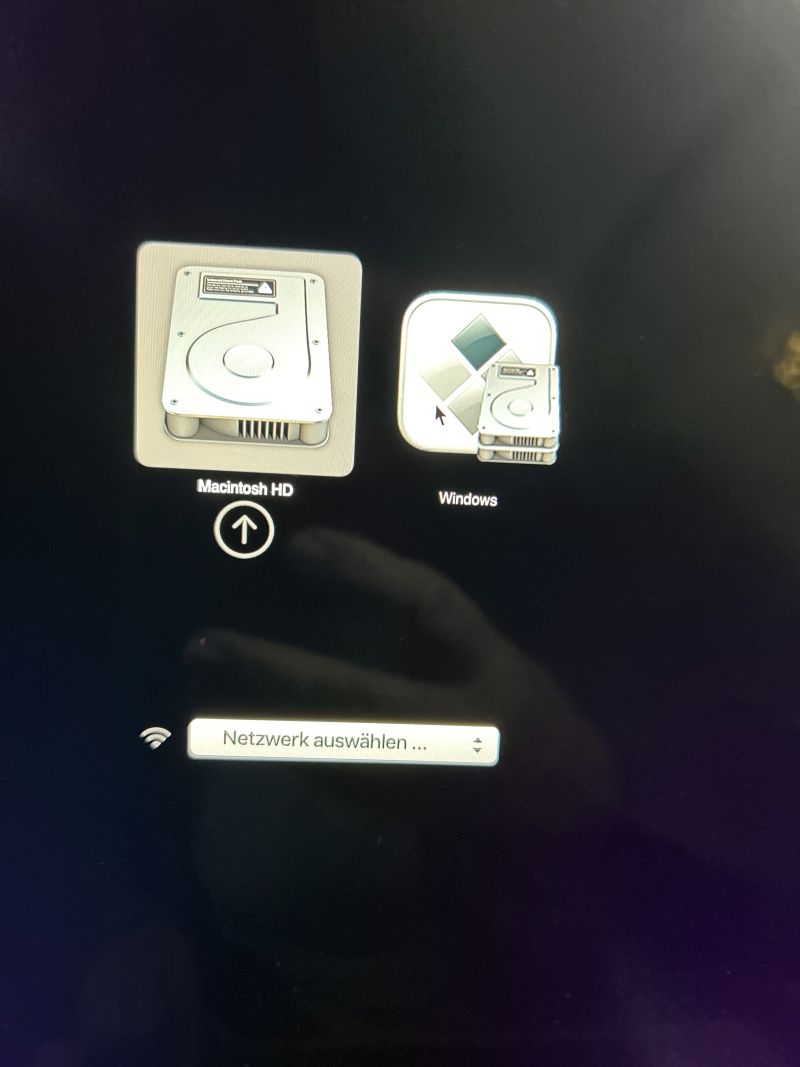

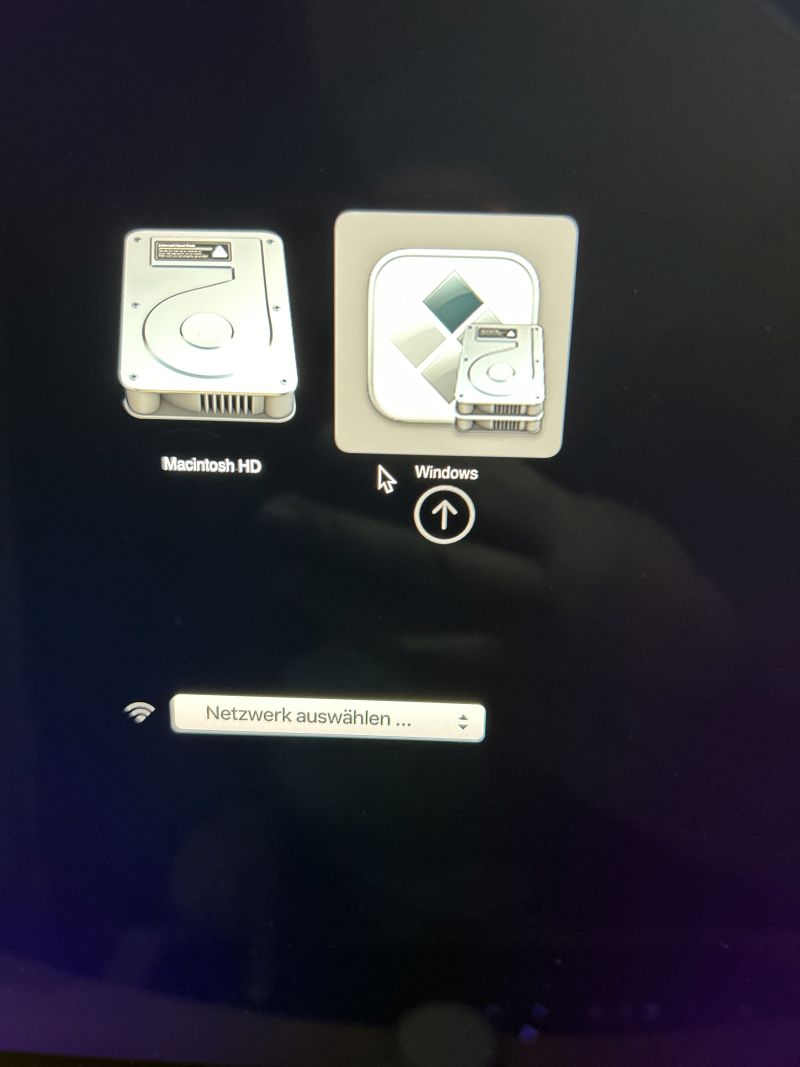

In den beiden angehängten Dateien sieht man die Auswahl, in die ich mit den neuen Tastaturen nicht mehr reinkomme...

Mir geht es aber darum, nicht wenn ich bereits in einer Version bin, Mac oder Windows, sondern bereits vorher. Bei einem Neustart in Windows habe ich dann immer nur die ALT Taste gedrückt, ich benutze keine Mac Tastatur, sonder eine Windows Tastatur. Dann komme ich in das o.g. Menue und ich kann wählen zwischen beiden FP. Aber mit neuen Tastaturen geht das nicht mehr.. deswegen ja meine Frage, wie komme ich bei einer neuen Windows Tastatur wieder in meine Auswahl wie oben gezeigt ? mit der ALT Taste geht es nicht mehr, der geht sofort in Apple rein...

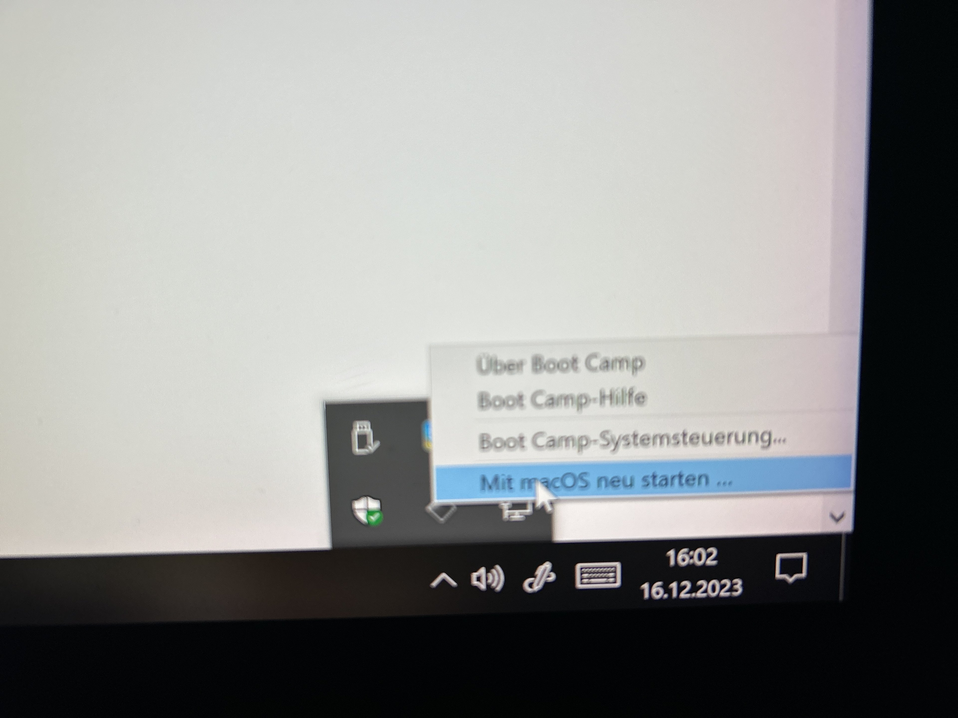

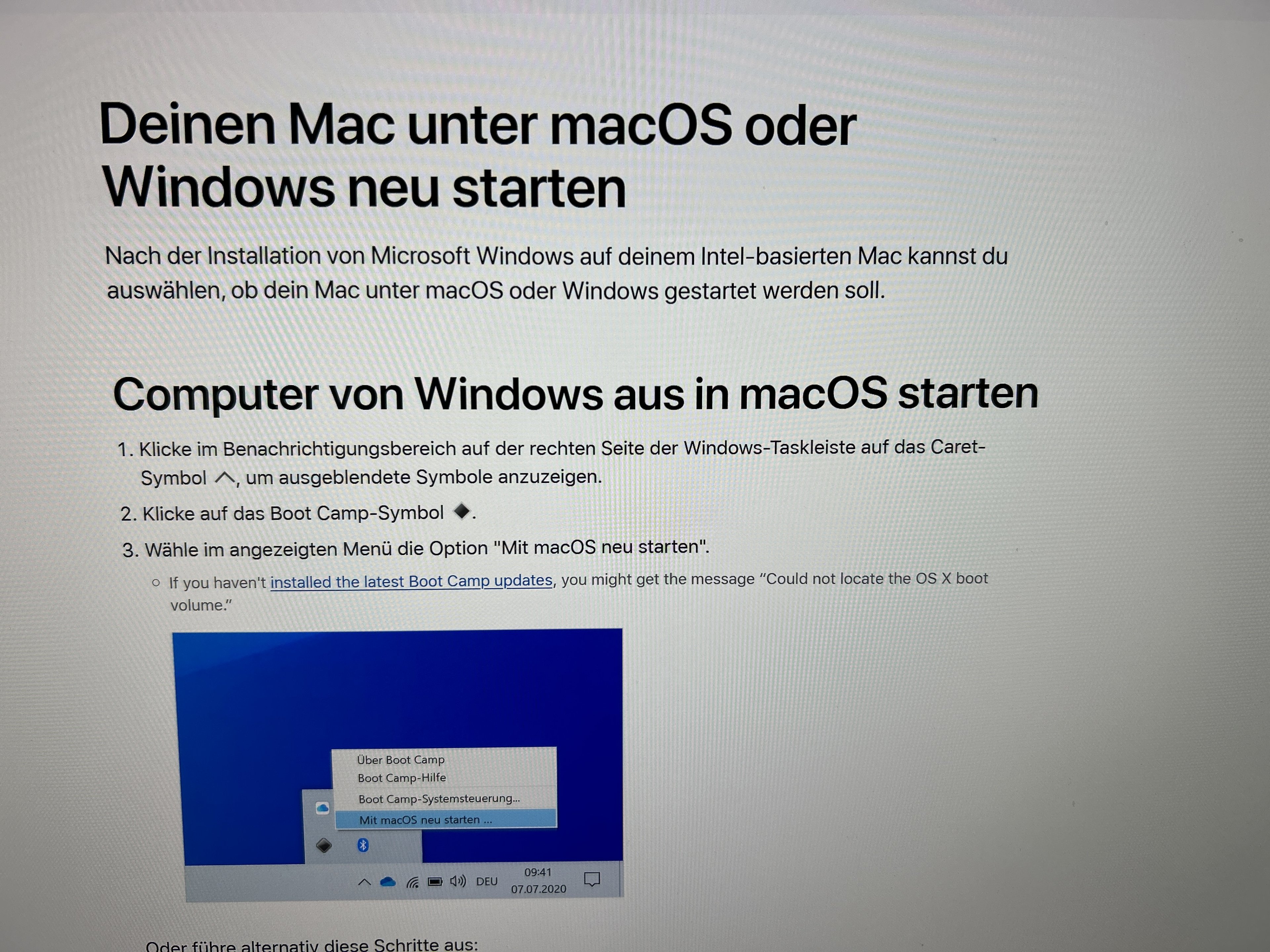

Also ich habe das im Mac jetzt mal mit dem Schloss probiert, den Neustart neu festgelegt und ich komme da wieder in Win rein. Zurück komme ich von Win auch wieder etwas auf Umwegen s. Fotos, also zumindest das mit der Alt Taste ist geklärt. Ich habe da auch noch eine Variante gelesen, mit der cmd und R Taste...
Jetzt muss ich nächste Woche mal mit Logitech telefonieren, warum sich die Tastatur zwar in Bluetooth anmeldet aber man nicht schreiben kann und die Beleuchtung nicht angeht. Langsam komme ich den Problemen doch auf die Spur. Muss mich halt vortasten, bin ja kein Technik Freak...
