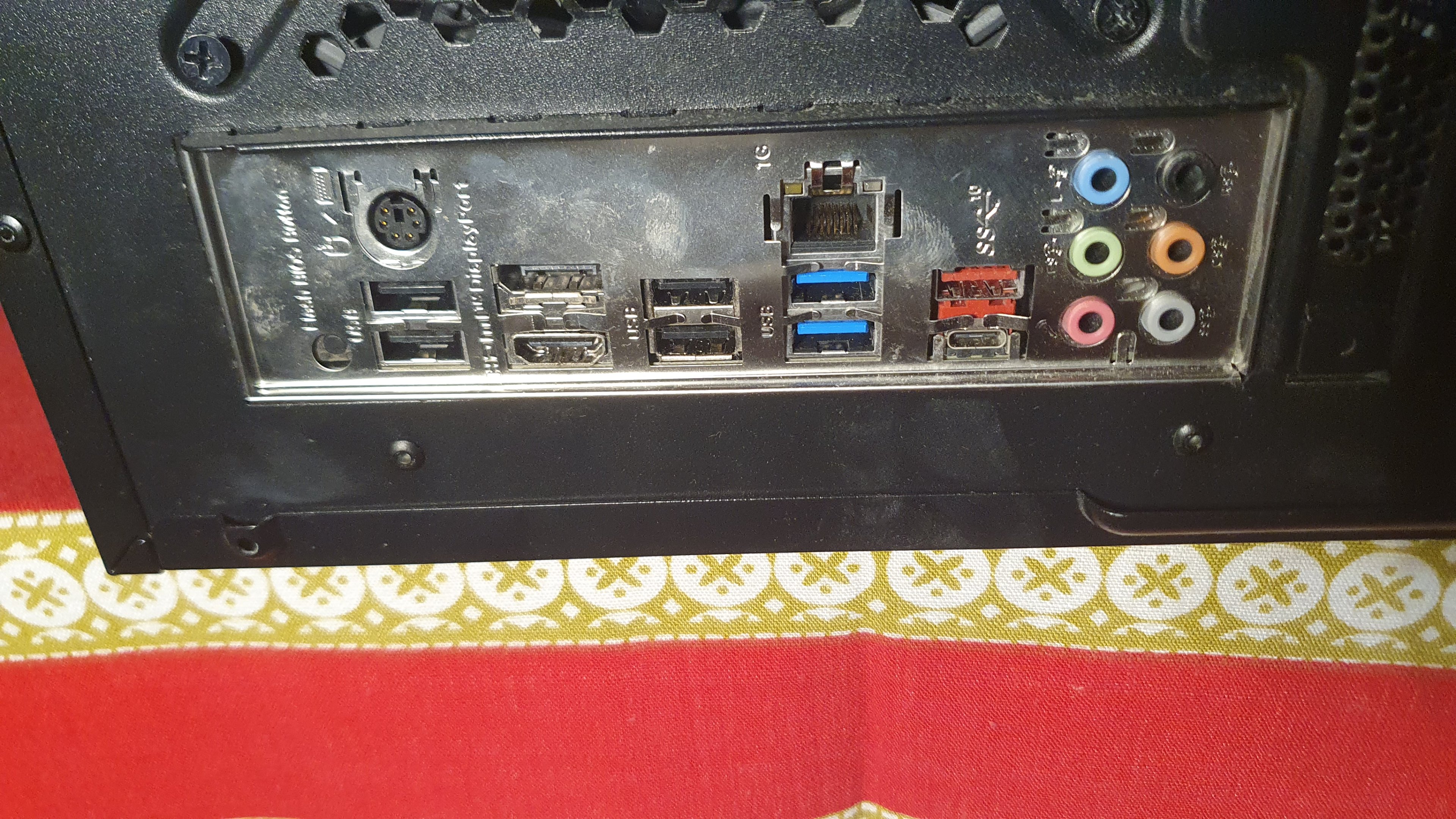

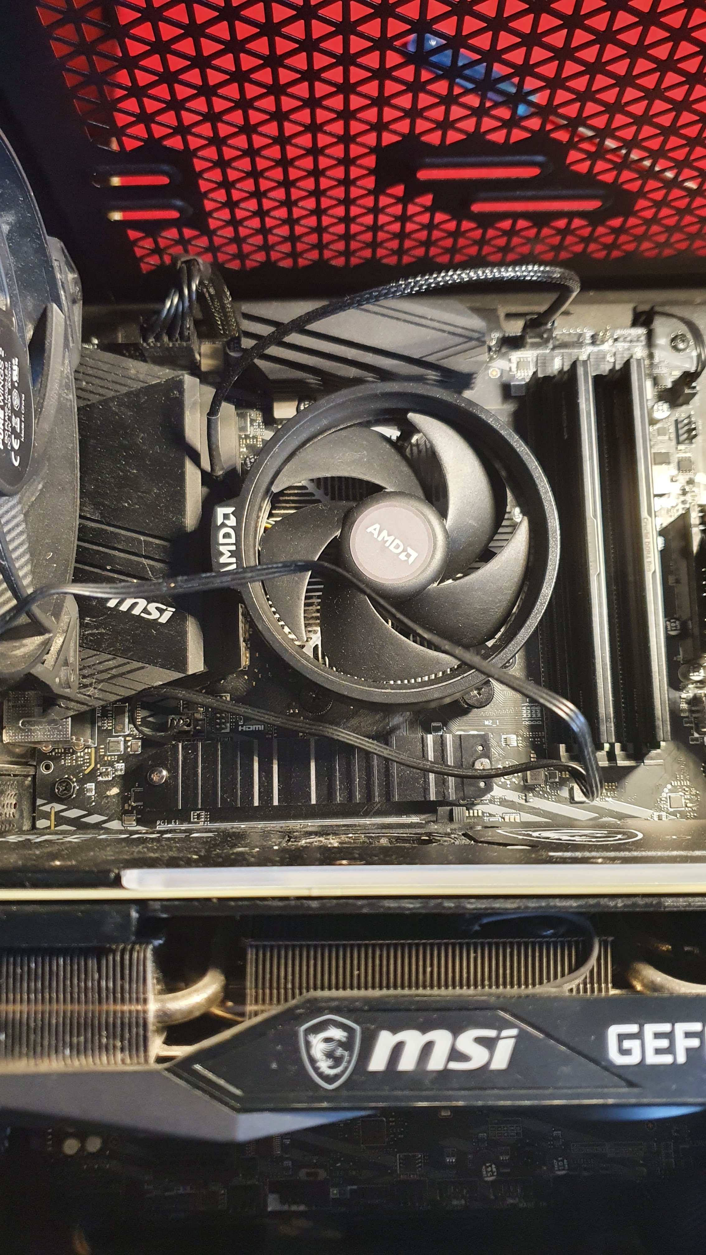

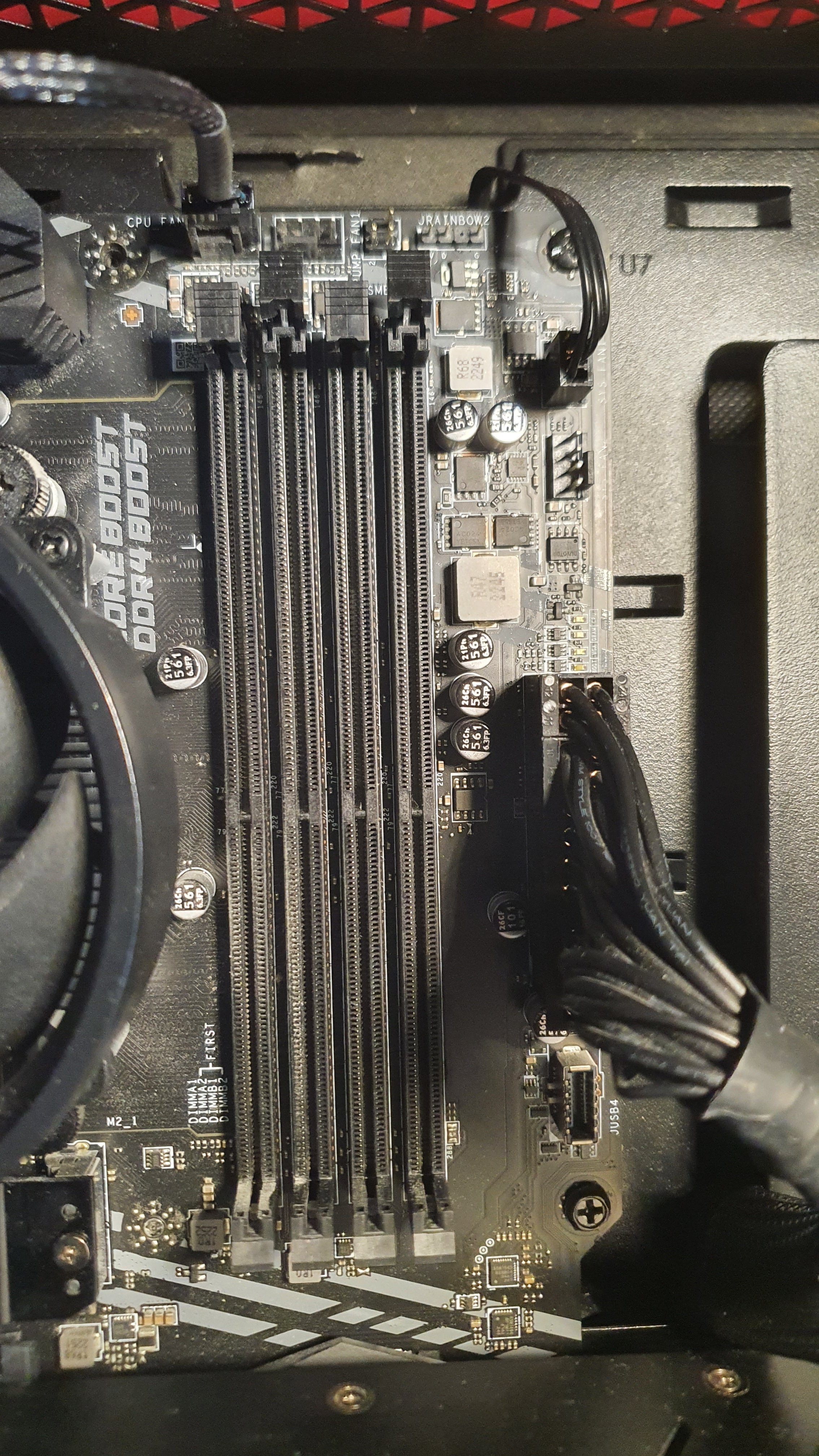

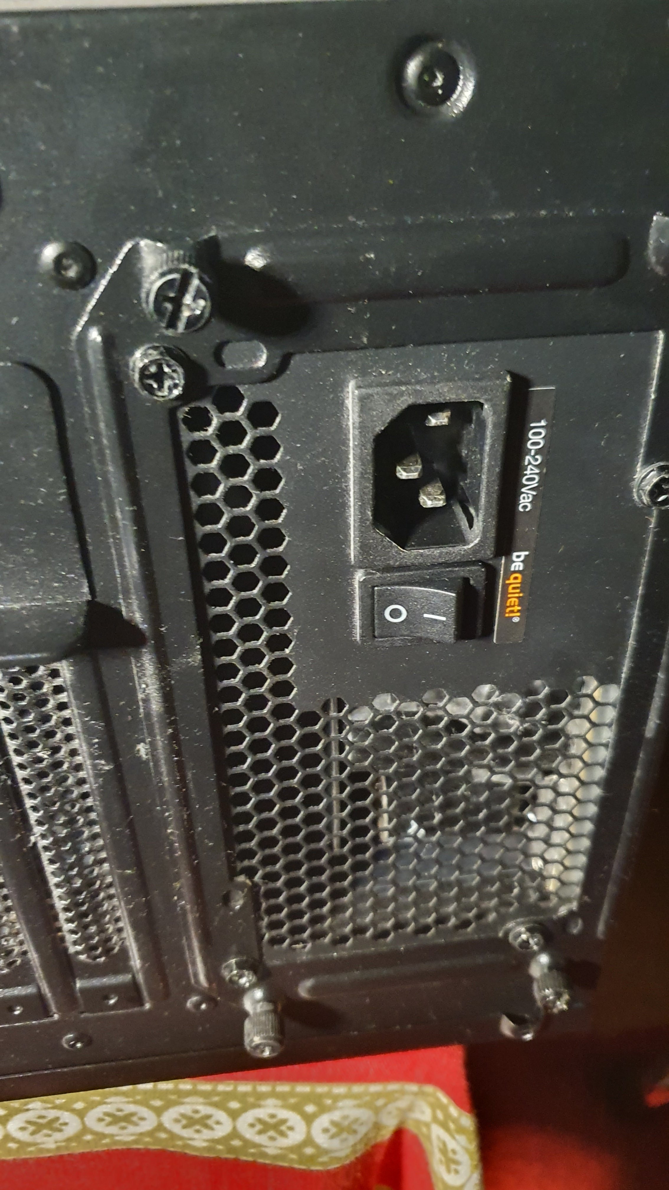

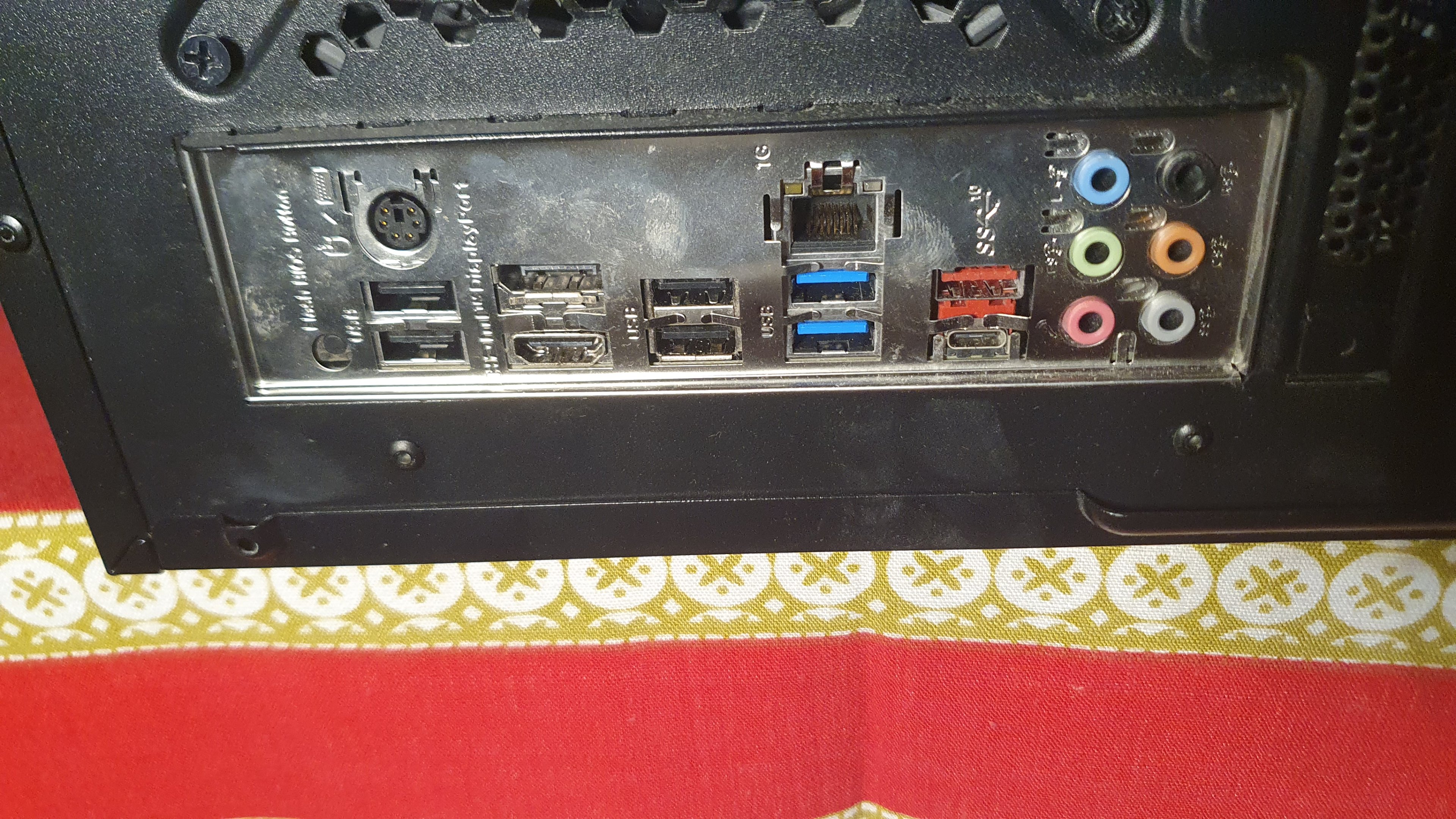

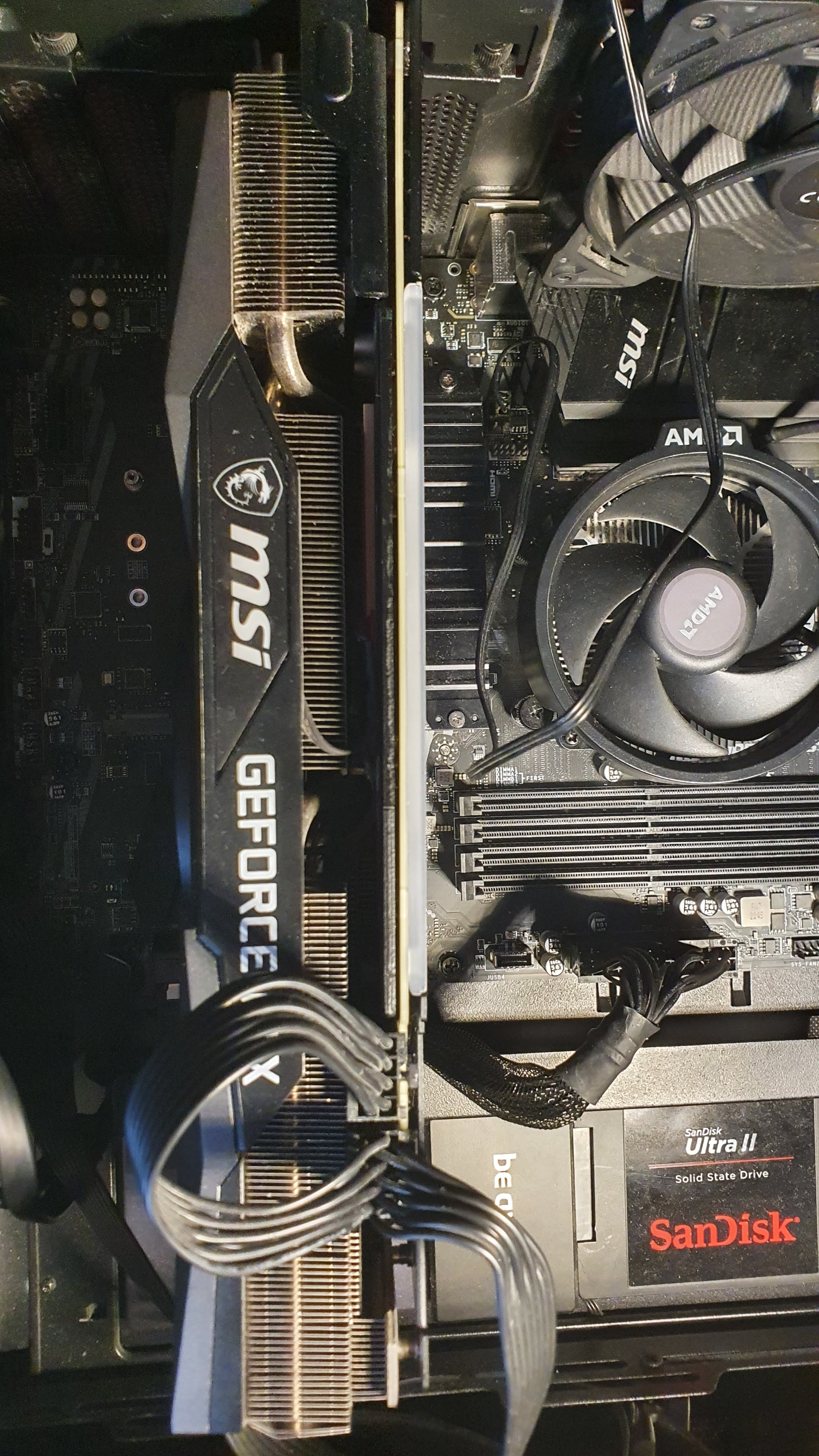

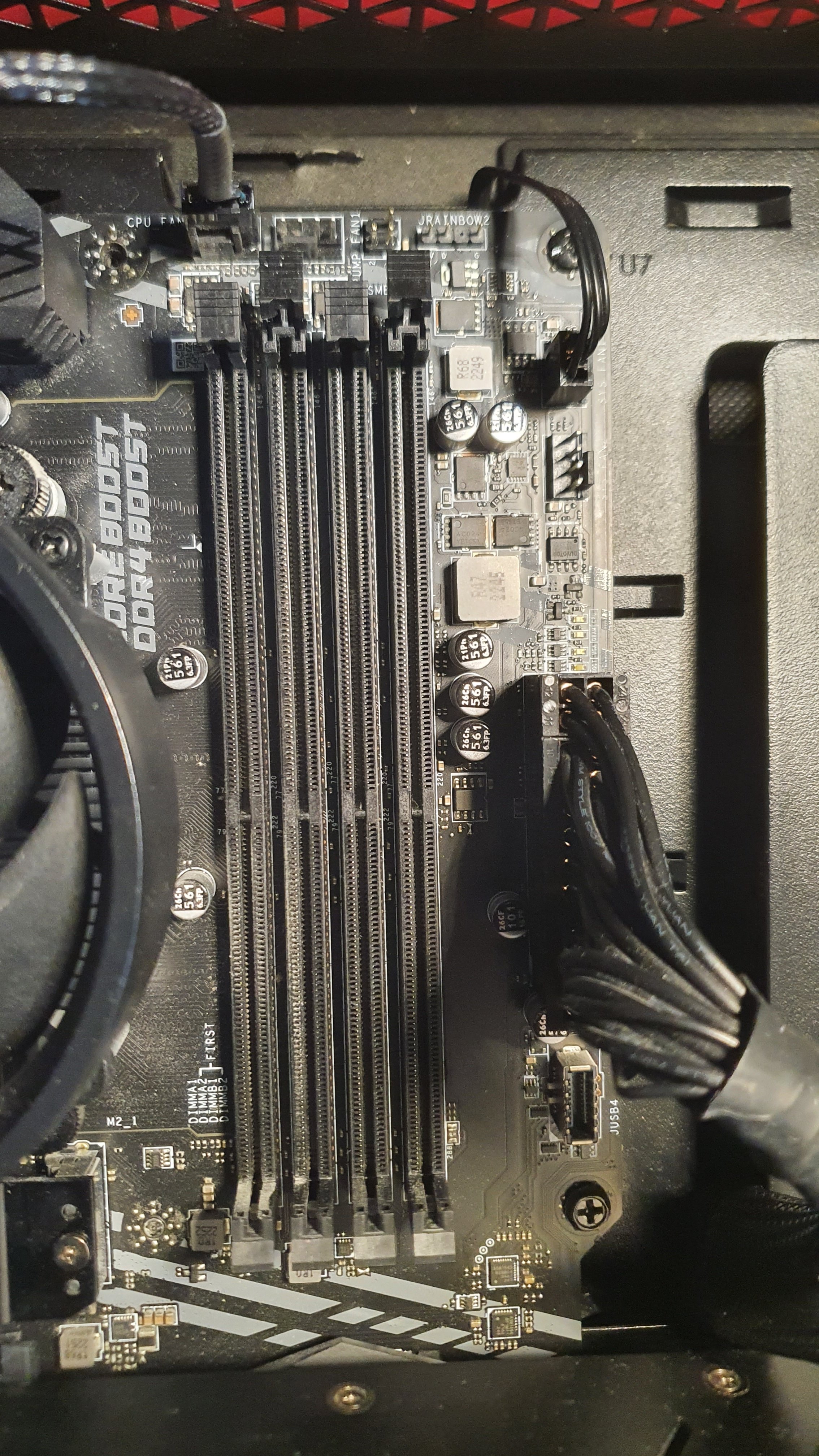

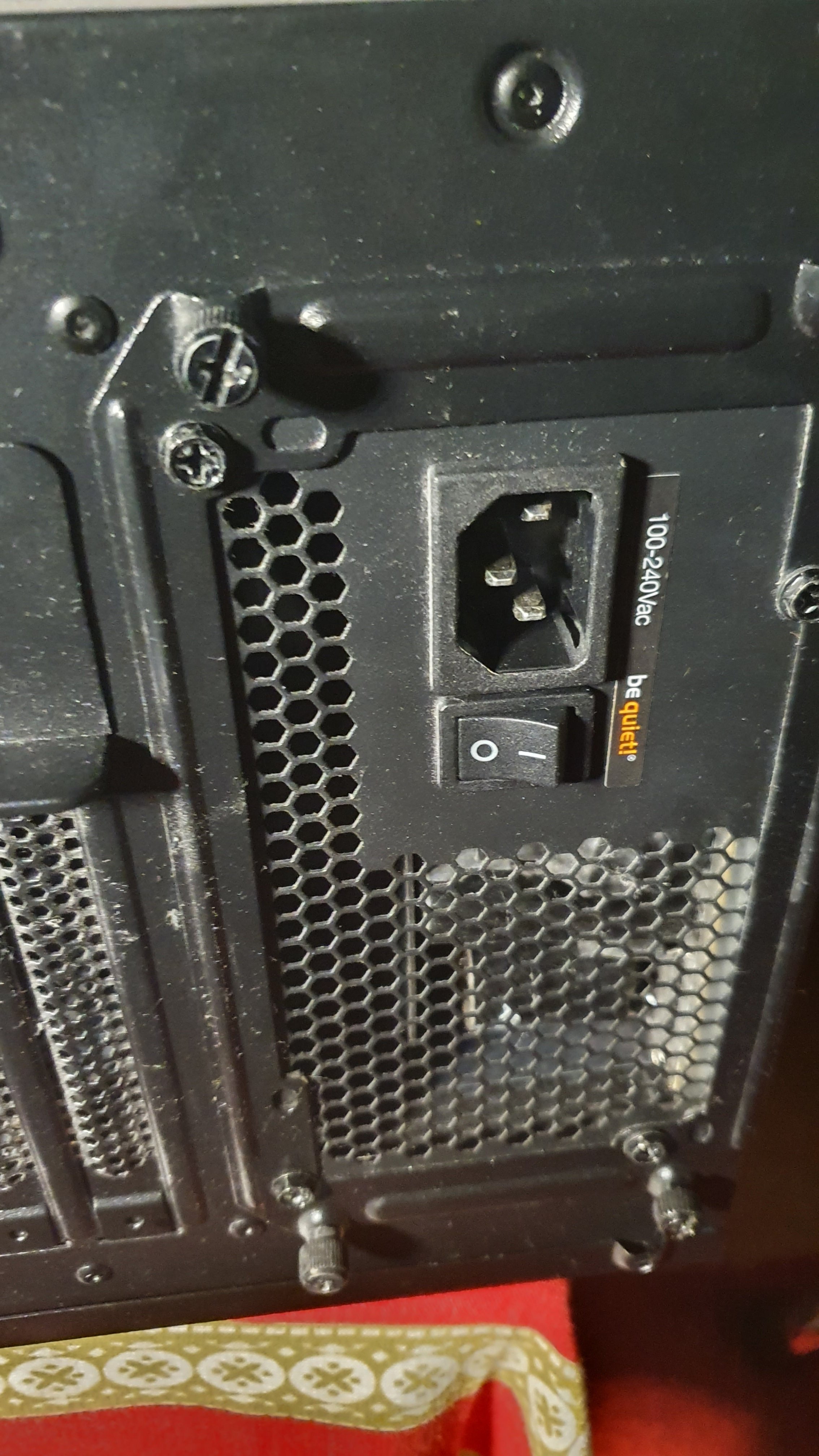

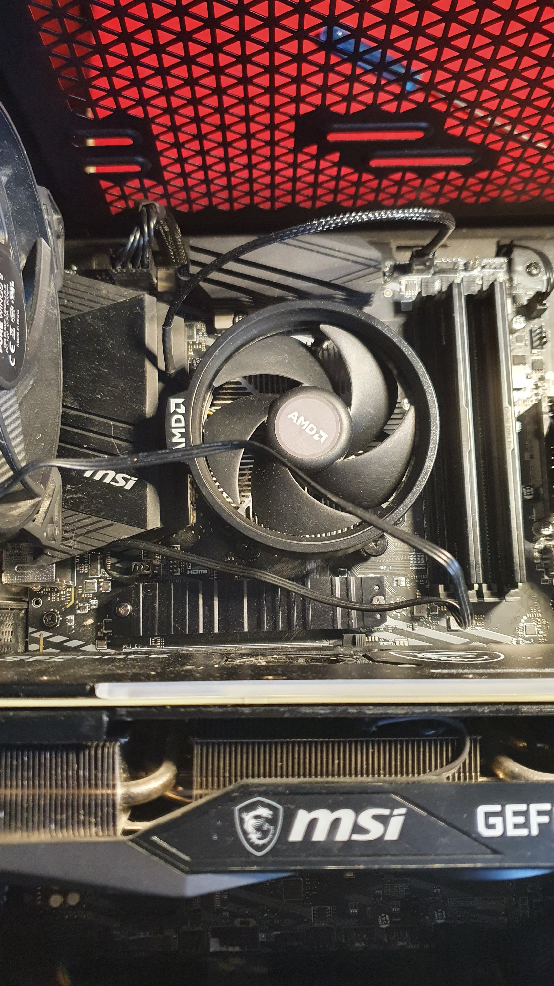

Mach doch mal ein paar Fotos vom System, RAM Sockel, Kabelanschlüsse etc. und poste sie hier.
Hier die Bilder, nach welchen gefragt wurden. Falls ihr mehr braucht, gerne melden

Update: So Leute, ich habs hinbekommen. Der PC ist nicht angesprungen, da ich wohl die LED-Kabel am Mainboard nicht korrekt angeschlossen hatte, wüsste sonst nicht, worans gelegen haben soll. Das ursprüngliche RAM-Problem habe ich behoben, indem in die RAM-Sticks oben UND und kräftig reingedrückt habe, sodass oben und unten ein Einrastgeräusch verusacht wurde. Davor dachte ich, dass man die Sticks nur oben einrasten konnte. Ich komme mir ziemlich dämlich vor. Jedenfalls war ich dann in einem BIOS-Loop und habe das gefixt, indem ich von UEFI (oder wie das heißt) auf Legacy geswitcht habe.
