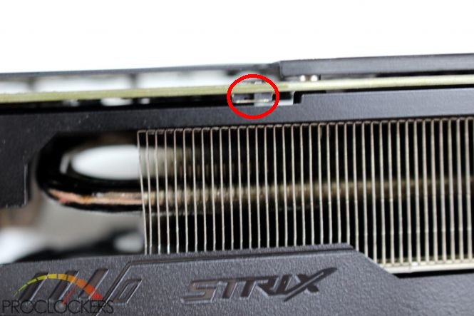

Blackdragon1990 schrieb:
Die Vega hat leider keinen Bios Switch
Doch, hat sie.

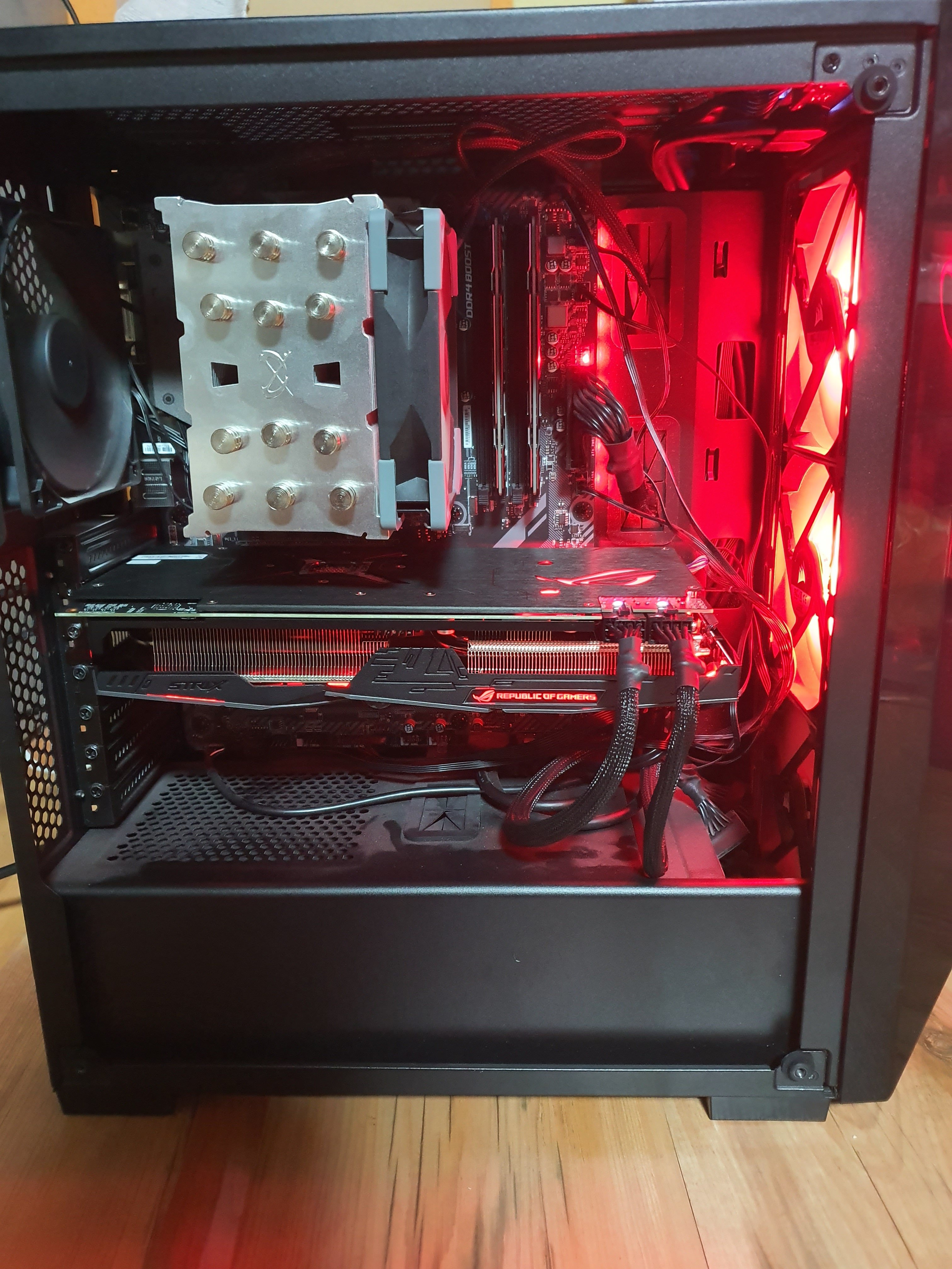

So nach dem Anschluss des neuen NT rennt die Kiste wieder,es war tatsächlich das Netzteil.Ich danke allen für die Hilfe und ihre Ideen.
