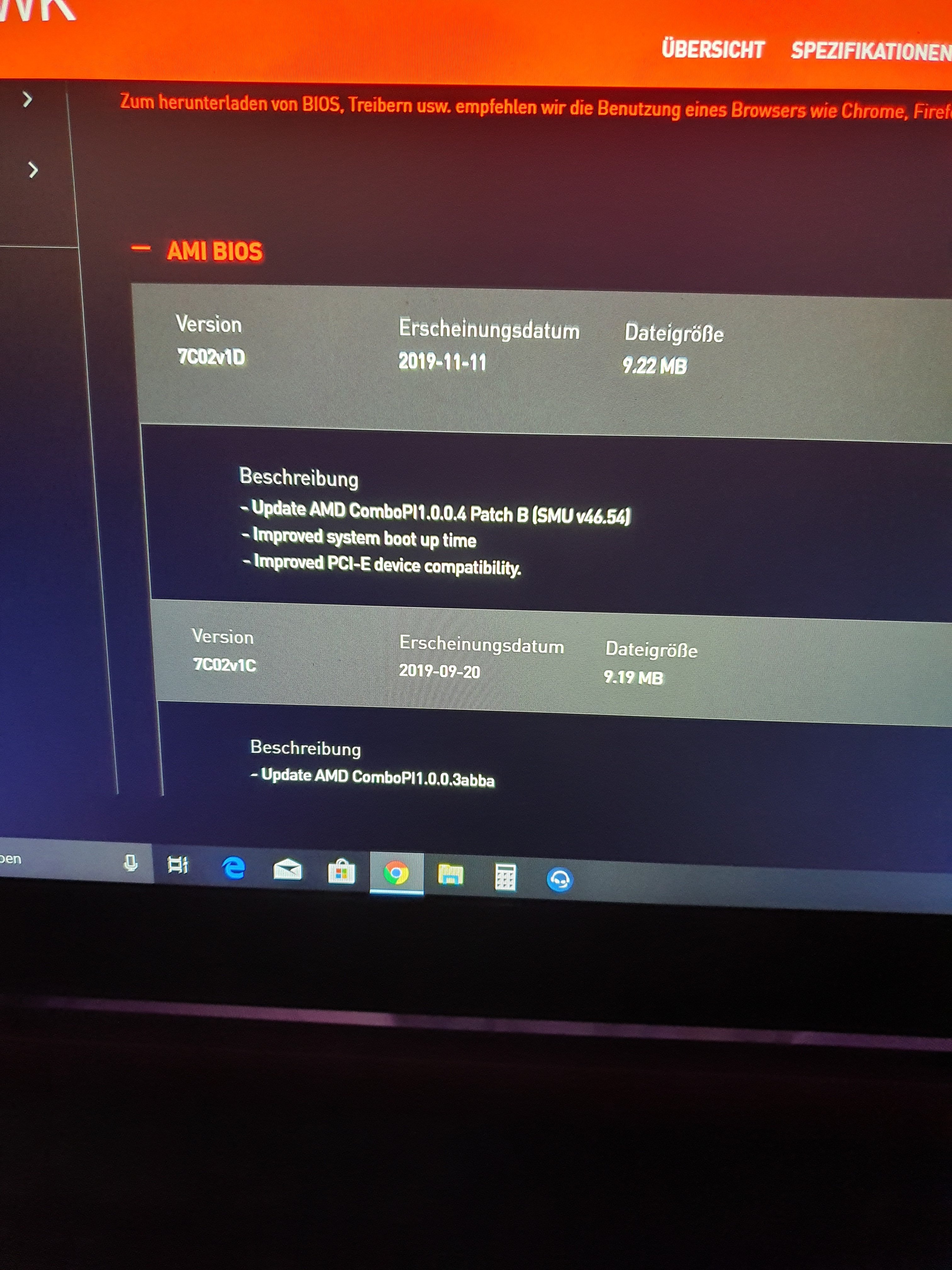

Die Firmware vom Tomahawk ist stellenweise nicht so geil. Kann helfen.
Siehe auch die Releasenotes NACH deiner aktuell genutzen Biosversion. Wenn da etwas von PCI-E steht, stehen die Chancen gut, dass es daran liegen kann.

Was auch immer damit gemeint ist mit Improved pci-e device compatibility ich hoffe es hilft
