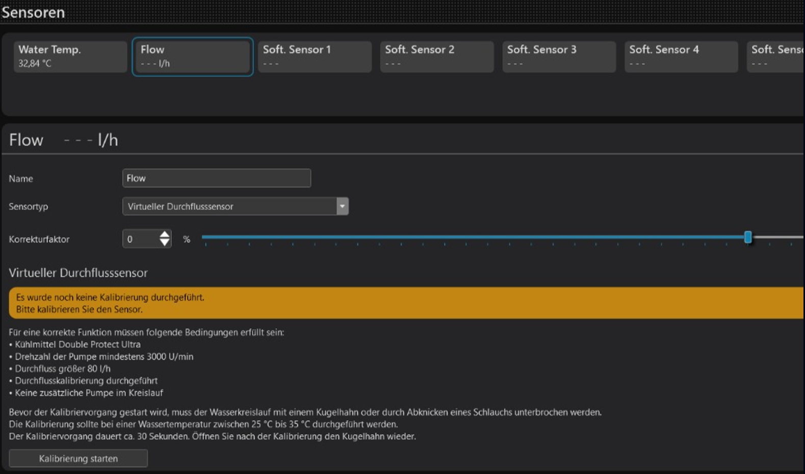

mrcoolj2 schrieb:
die neue Pumpe hat Durchflusssensor
Das ist kein echter Durchflusssensor. Hier wird bezüglich der Leistungsaufnahme der Pumpe ein Durchfluss berechnet. Der fällt nicht so genau aus als ein echter Durchflusssensor. Zudem muss auch zwingend DP-Ultra mit befüllt sein.
Mit einem echten Durchflusssensor ist ein Flügelrad verbaut, was hier nicht der Fall ist. Aus diesem Grund spricht man hier von einem virtuellen Durchflusssensor.
Mit einer Aquastream Ultmate Pumpe ist auch solch ein vDFS mit dabei gewesen und im unteren Drehzahlbereich der Pumpe wurde zu wenig Durchfluss angezeigt. Mit voller Drehzahl war der Durchfluss zu hoch. Im mittleren Drehzahlbereich war der zwar auch nicht sehr genau, aber kam schon sehr nah dran. Zudem musste auch zwingend eine gewisse Drehzahl anliegen, sonst wurde kein Durchfluss ausgegeben.
Mit einer Next Pumpe, was wir hier auch verbaut haben, nutzen wir von Anfang an einen echten DFS.
Wir haben dazu noch nie die Pumpe kalibriert, daher wird bei uns kein Durchfluss mit ausgegeben.

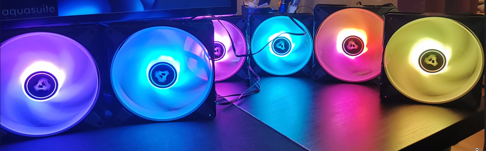

Habe mir letztens den eLoop als Gehäuselüfter verbaut und der baut einen sehr guten Luftdruck auf und war schon am Überlegen meine drei 140 mm Lüfter aus der Front damit auszutauschen. Aber da meine Noctua immer noch sehr gut laufen, habe ich mich vorerst aus Kostengründen dagegen entschieden.
Günstige und gute Lüfter sind auch Arctic P12 und P14 Lüfter.
Hatte mal die P14 + P12 als PWM PST A-RGB Lüfter da, aber mit dem Lüfter war mindestens ein Lüfter mit dabei, der Geräusche aus dem Lager mit einer niedrigen Drehzahl hatte. Mit höherer Drehzahl wurde dieses Geräusch mit dem Luftgeräusch selbst übertönt. Aber da meine Lüfter eine gewisse Drehzahl nicht übersteigen sollen, hätte mich solch ein Geräusch sehr gestört. Daher habe ich alle Lüfter wieder zurückgehen lassen und habe meine Noctua Lüfter verbaut gelassen.

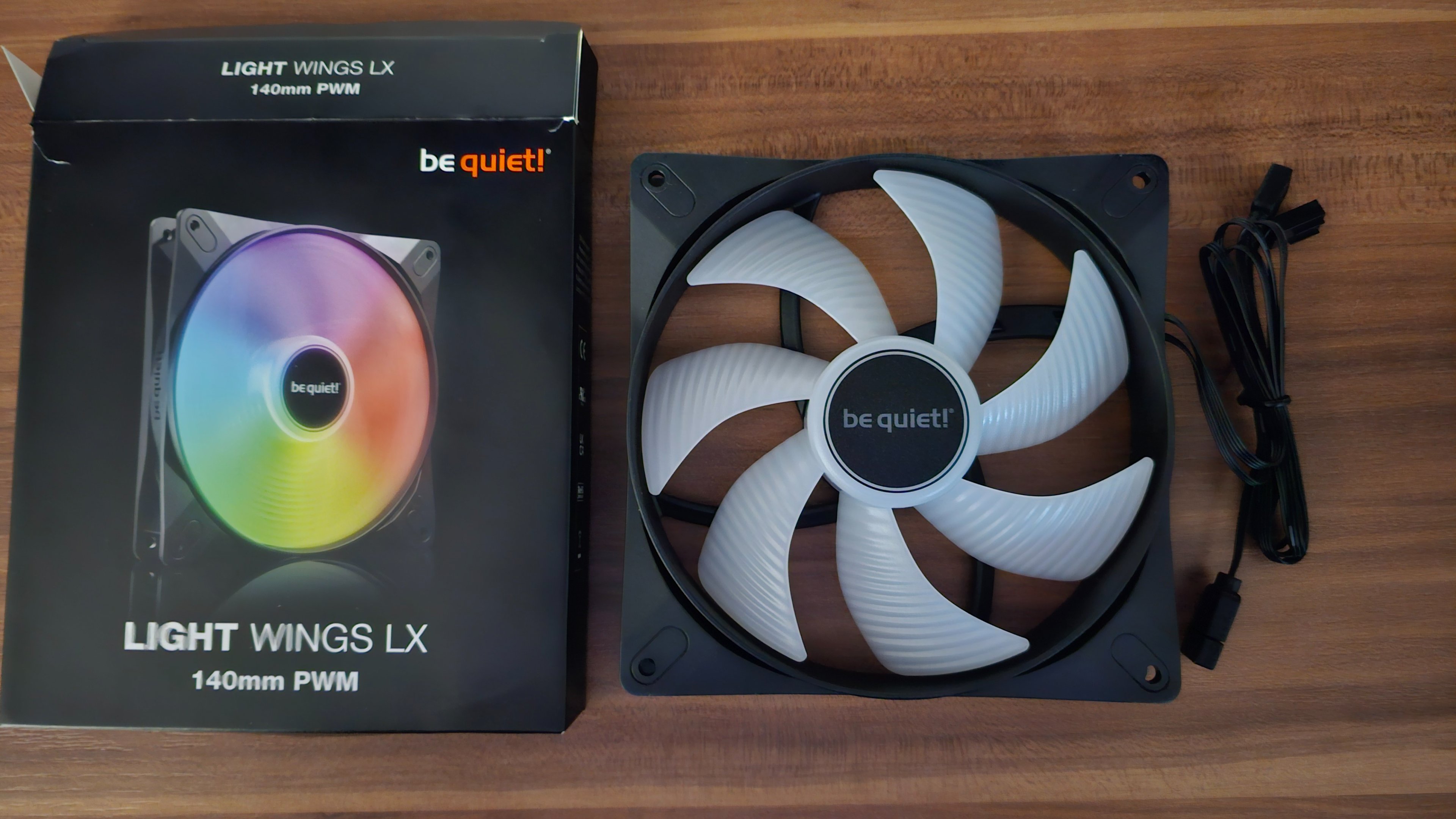

Übrigens hat auch be quiet neue schöne Lüfter herausgebracht. Die erzeuge zwar nicht ganz so einen hohen Luftdruck wie die eLoops, aber sind für Radiatoren trotzdem noch sehr gut geeignet.
Gibt es auch in Weiß.
Mit meinem Gehäuselüfter konnte ich mich letztens nicht zwischen diesem und dem eLoop Lüfter entscheiden und habe daher beide gekauft. :D

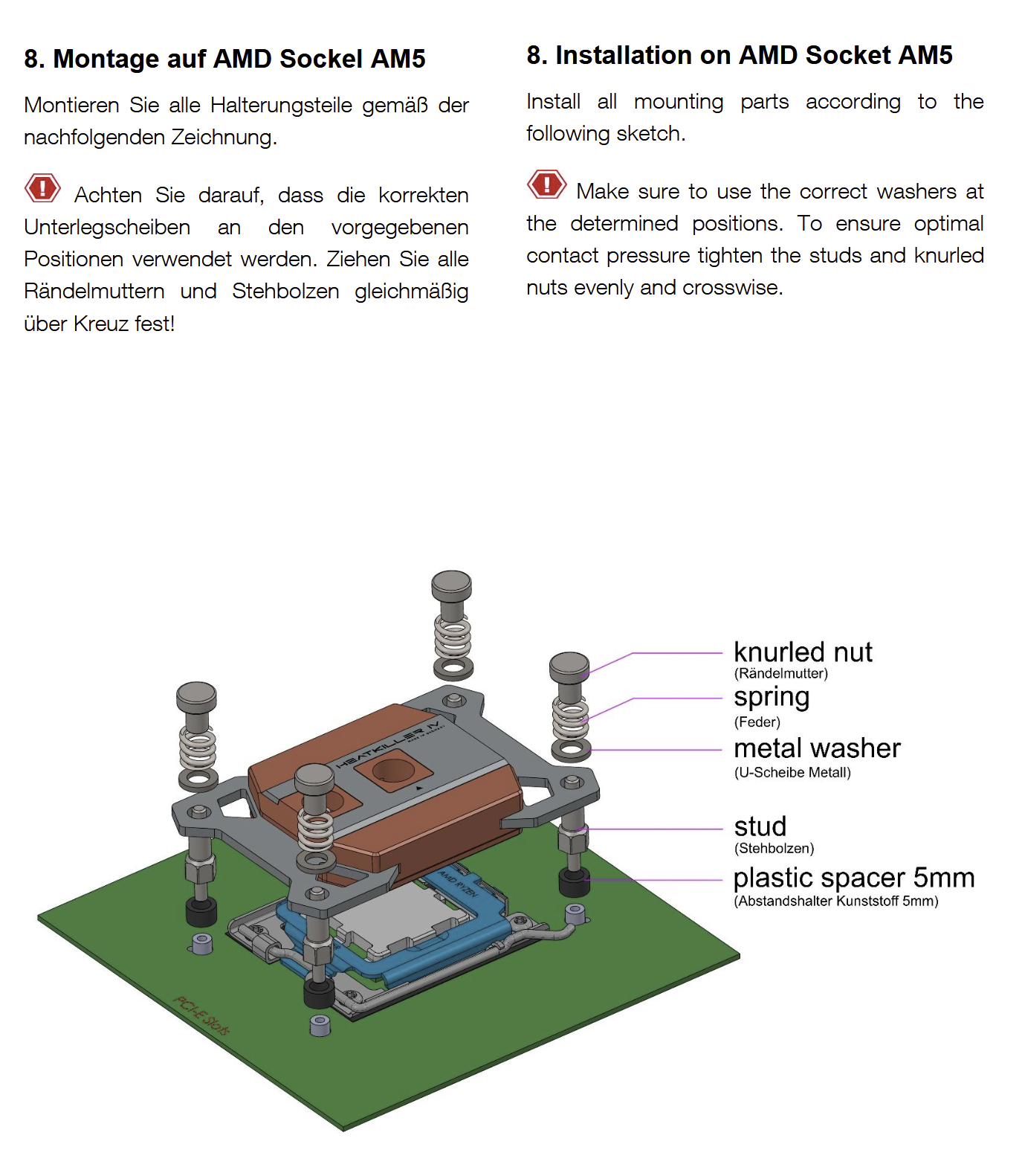

brauch cih eine Backplatte für den AM5, bei Watercool finde ich keine. Für den Intel habe ich ja eine. Wie fest sollte ich die Schrauben anziehen.
Am besten in die Montageanleitung schauen. Mit AMD wird oft die bereits eingebaute Backplatte von AMD mit verwendet. Aber genau kann ich dir das nicht sagen. Keine diesen Kühler nicht.
Mit Schrauben gefühlvoll umgehen, denn nach fest kommt Lose. Manche Kühler haben dazu auch einen Anschlag. Dann lassen sich die Schrauben nicht fester anziehen.

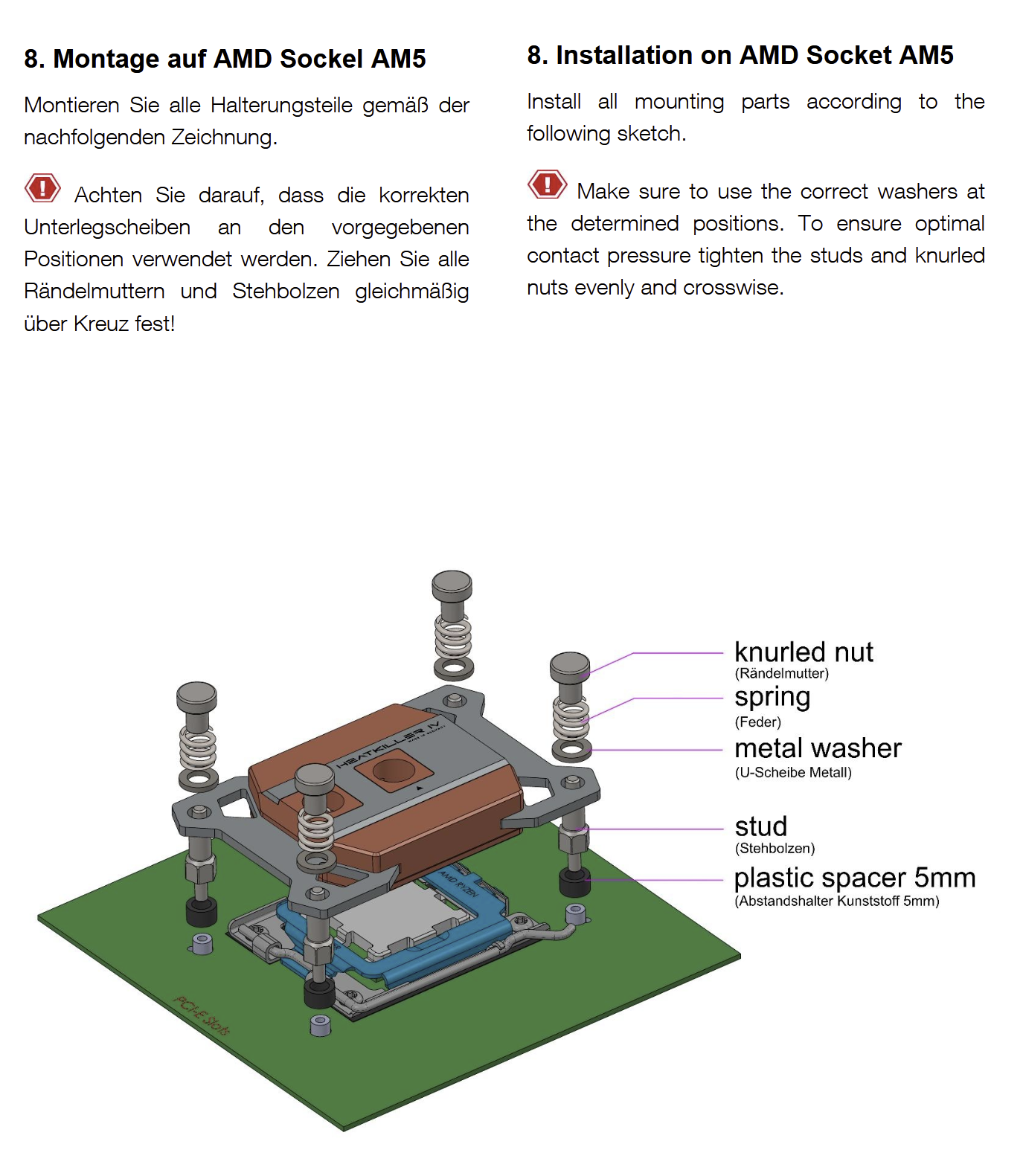

Wenn ich mir die Montageanleitung anschaue
Dann wird einfach die mitgelieferte Backplate vom Mainboard verwendet.
Du kannst die ganz normale Backplate vom Mainboard nutzen und die Rändelmuttern kann man gefühlvoll bis zum Anschlag festziehen.
