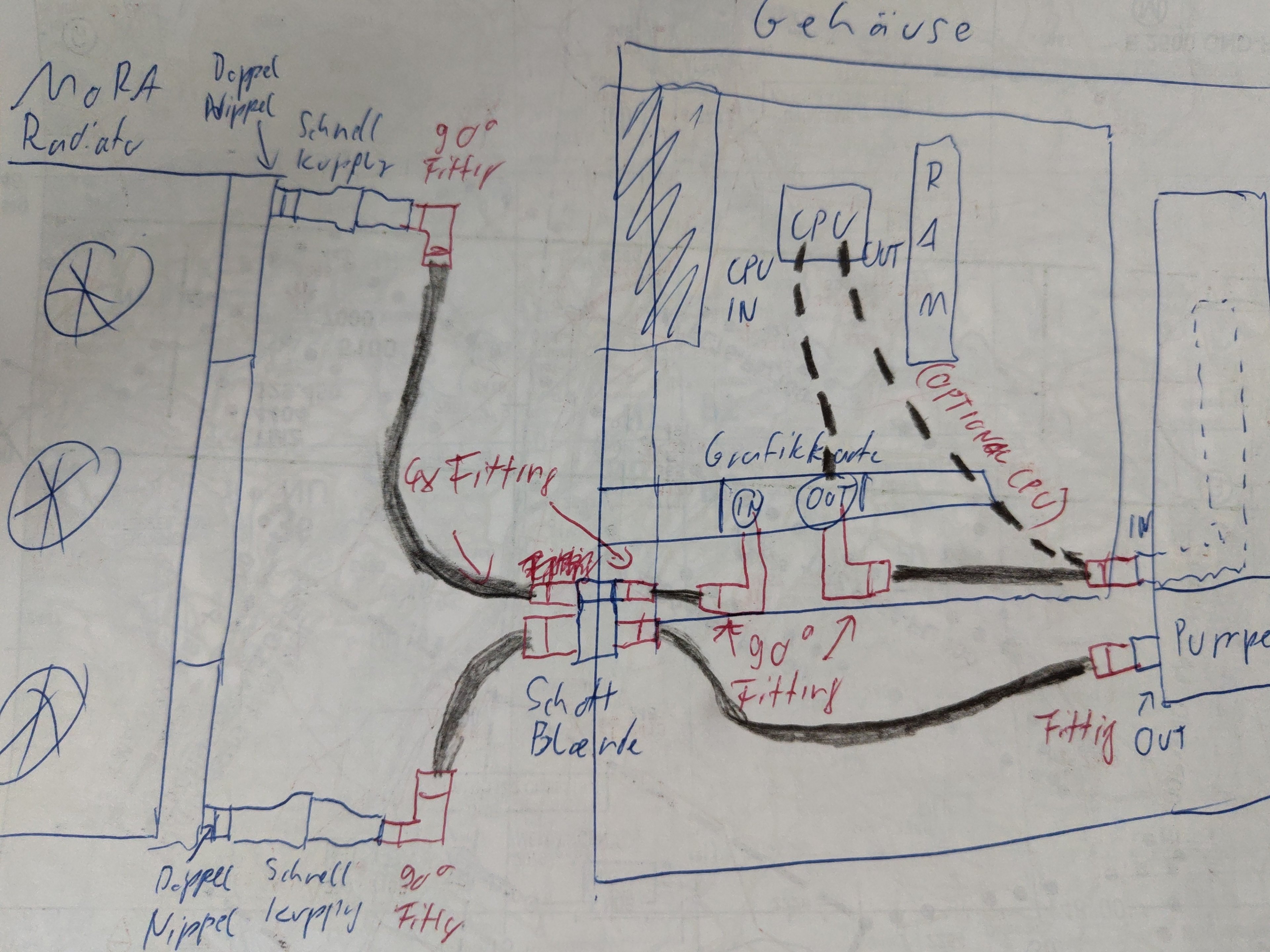

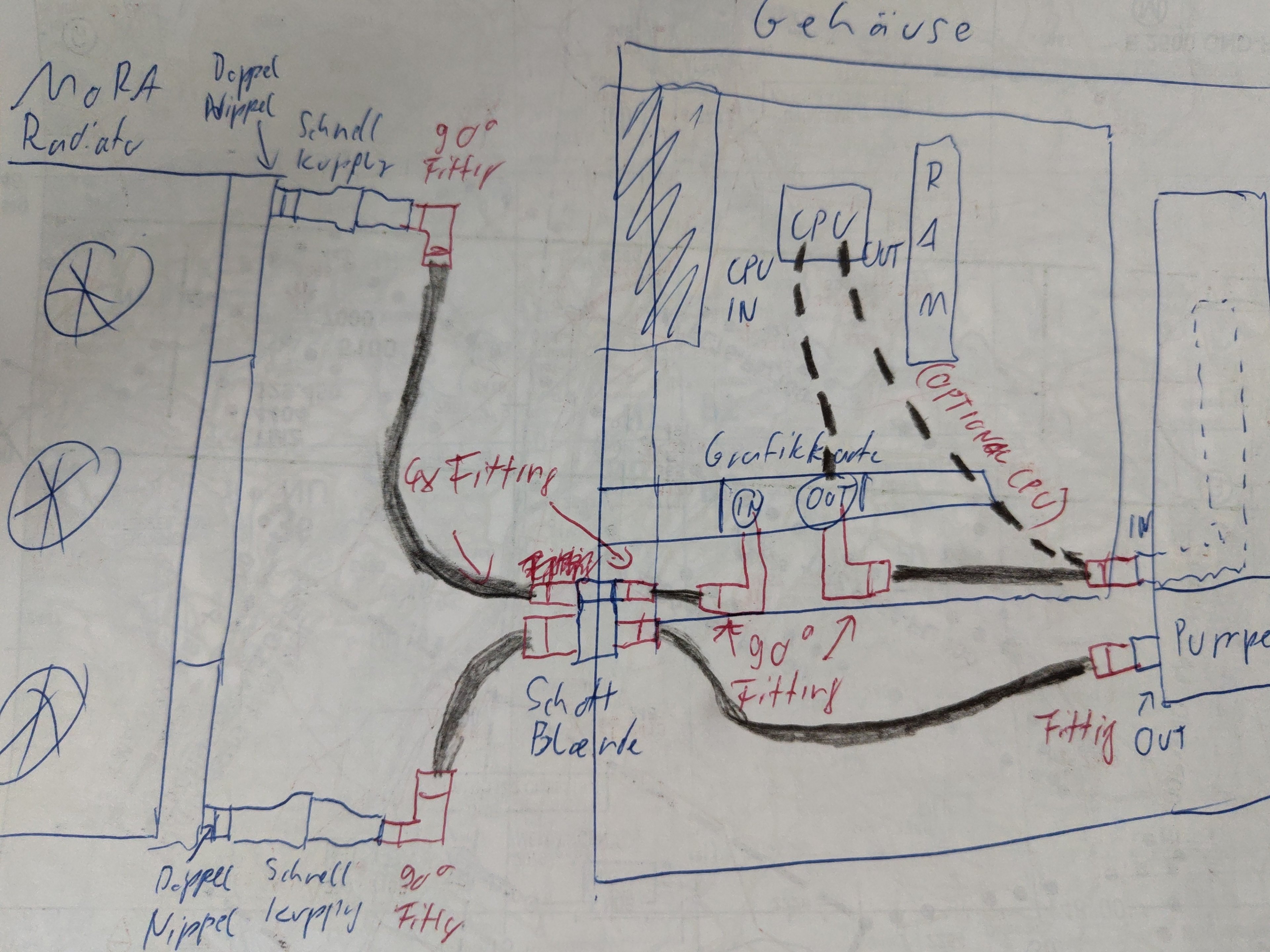

Hier mal eine Skizze wie es ausschauen könnte, genaueres müsste man am Gehäuse ausmessen und prüfen ob die Komponenten so passen.
Kühlflüssigkeit Aquacomputer DP Protect Ultra
Zusätzlich würde ich noch einen Sensor zur Überwachung verbauen
Reaktionen: Ralf71
Ich werde das Definitiv alles erstmal in der Badewanne "Vollzirkulieren " lassen. Also Radiator , GPU Block, Ausgleichsbehälter. Die Sache mit den Schnellverschlüssen gefällt mir am besten. Theoretisch passen die ja auch an den GPU Block. Also warum nicht Radiator mit der dem Ausgleichsbehälterund Pumpe als Seperates Teil und GPU Block in der Badewanne befüllen. ? -> Abstöpseln und den gefüllten GPU Block auf die Graka montieren ? Um dann später alles per Schnellkupplungen anschliessen. ?
FxOxRxCxE schrieb:
Anhang anzeigen 1545304Hier mal eine Skizze wie es ausschauen könnte, genaueres müsste man am Gehäuse ausmessen und prüfen ob die Komponenten so passen.
Klasse. Vielen Dank. Super :)
Der Testaufbau ist nicht zwingend nötig. Ich teste vor dem verbauen alle Komponenten einzeln mit dem Leak Tester und anschließend das komplette System. Wenn es für 30 min den Druck hält sollte es dicht sein. Zum befüllen empfehle ich den Überbrückungsstecker, der lässt die Pumpe laufen, ohne dass Strom auf dem System ist. Nach dem befüllen lass ich es auch zunächst noch einige Zeit so laufen und prüfe ob irgendwo Wasser austritt, bevor ich den PC in betrieb nehme.
Reaktionen: Baal Netbeck und Ralf71
