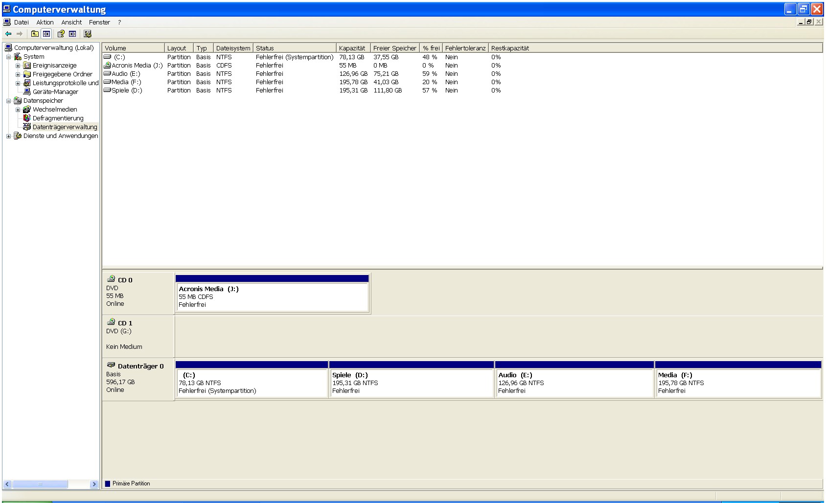

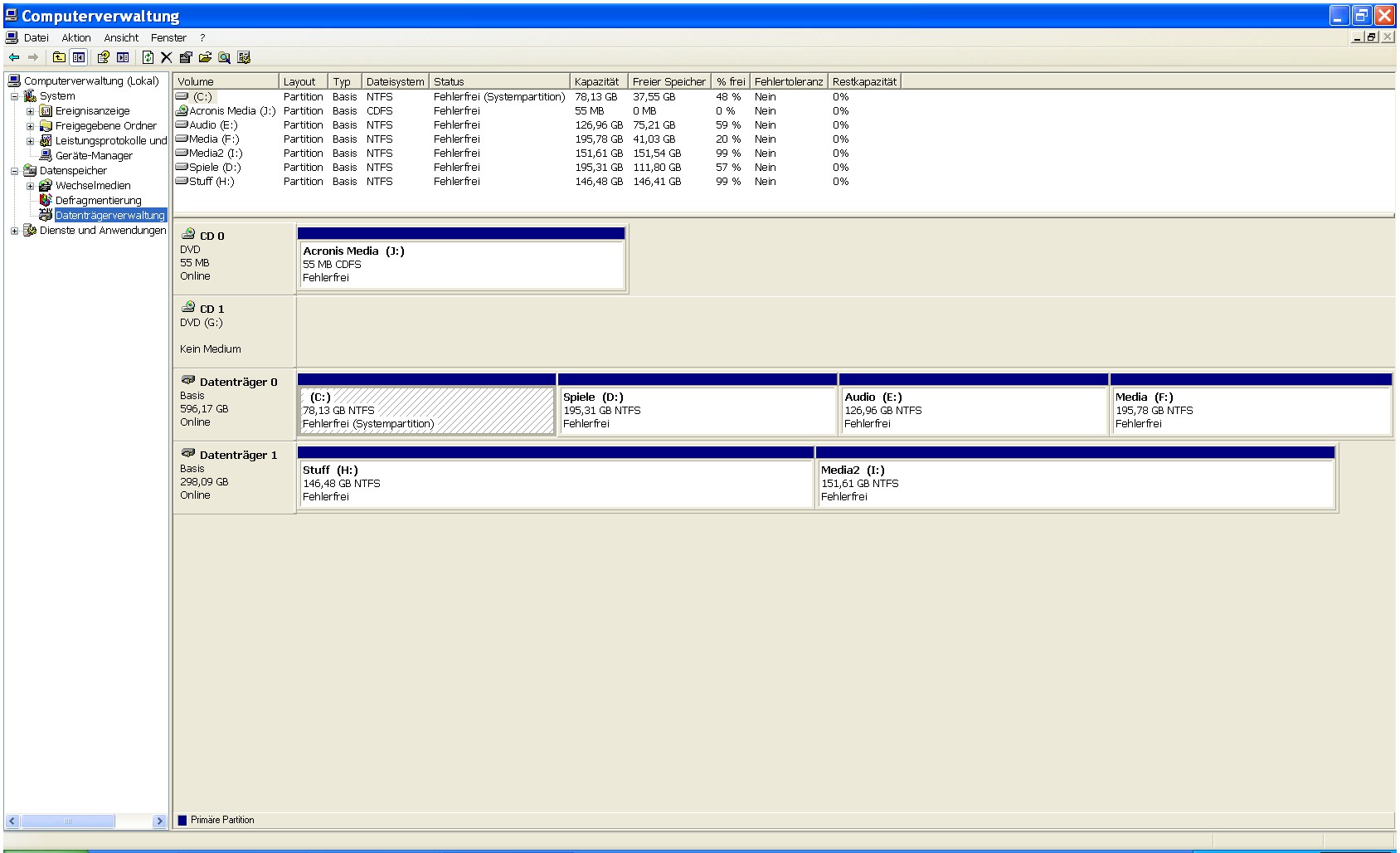

Wenn sie im Gerätemanager steht, dann muss sie auch in der Datenträgerverwaltung sein, erst wenn du dort einen Laufwerksbuchstaben zuweist, erscheint sie auch im Explorer. Das Alignment stimmt, weil du die HDD mit Vista partitioniert hast, das ist schonmal gut, denn wenn du sie mit XP partitioniert hättest, hättest du Performanceeinbußen bei der Schreibgeschwindigkeit gehabt. Poste mal nen Screenshot der Datenträgerverwaltung, du wärest nicht der erste, der ein Laufwerk übersehen hat.
A: intern SATA image27.jpg
B: extern USB image29.jpg

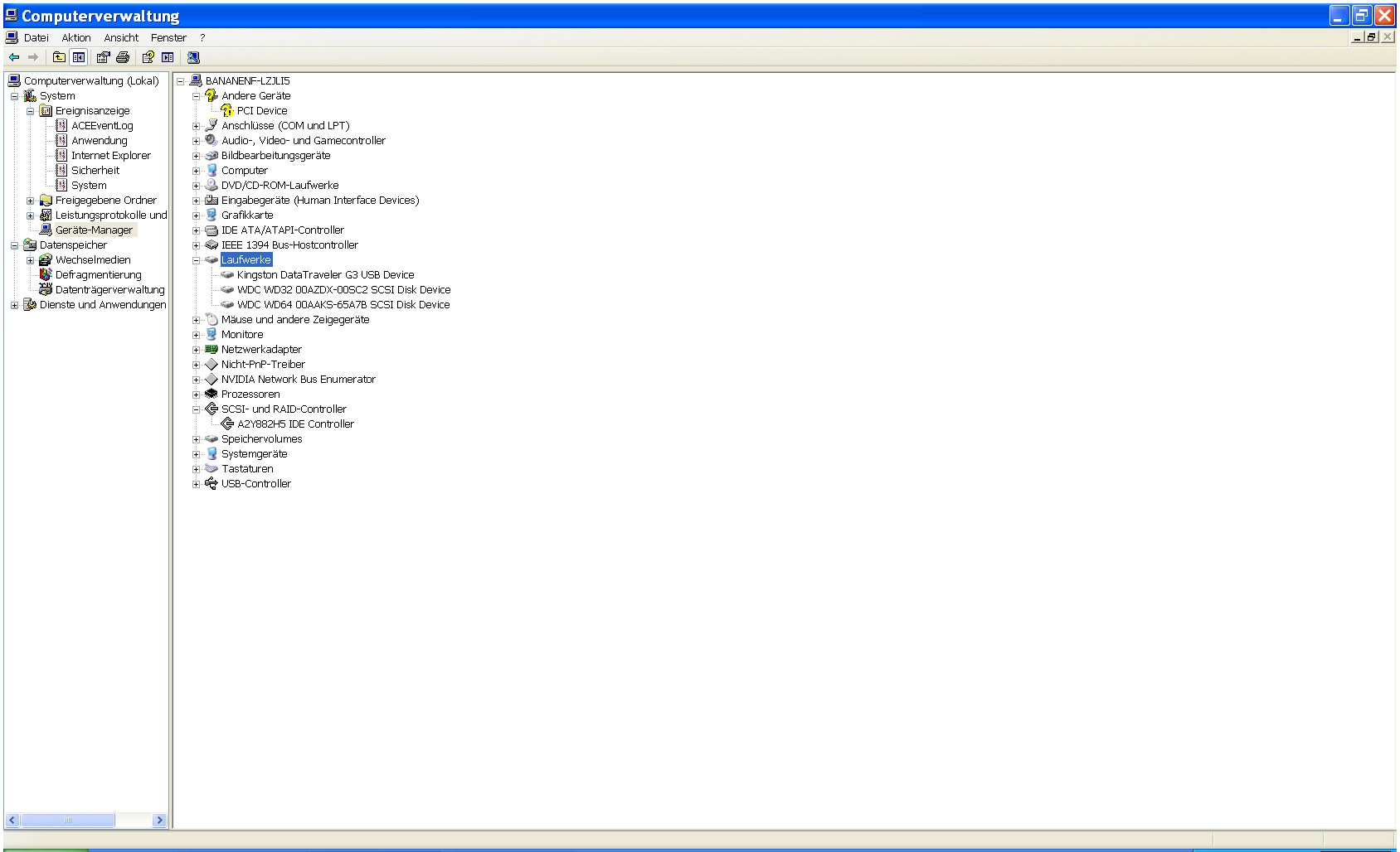

Niemand eine Idee? Ich habe von Windows den Treiber nochmal aktualisieren lassen, ist identisch mit dem der funktionierenden Systemplatte (640GB WD Blue), hat aber nichts verändert. Weiterhin taucht die 320er im Gerätemanager auf (siehe Screenshot), aber nicht in der Datenträgerverwaltung.
