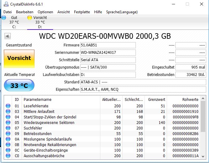

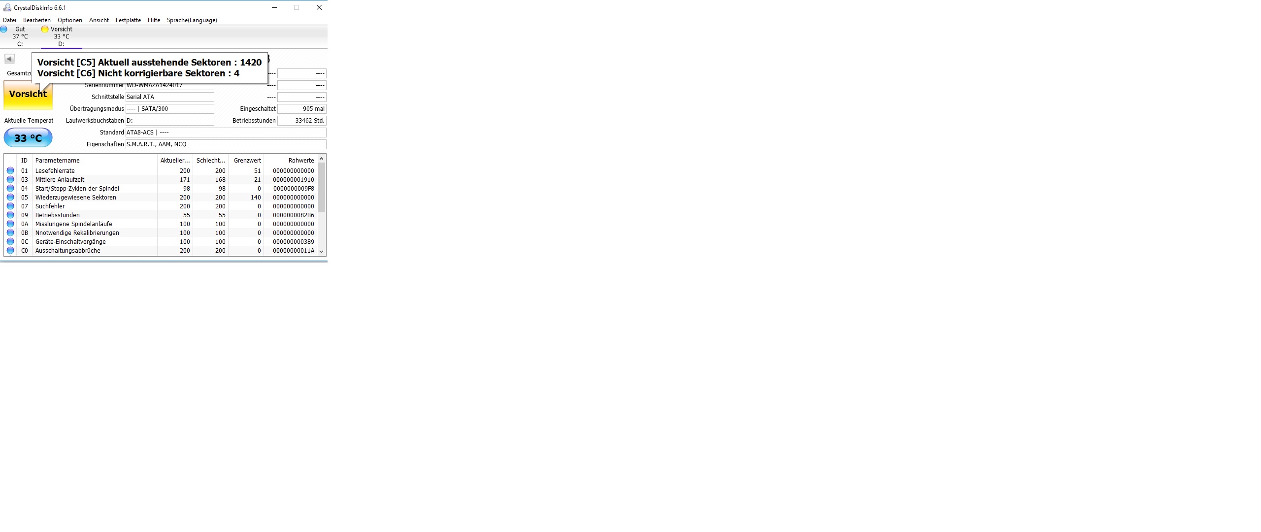

Allerdings gibt es ein Problem, bei CrystalDiskInfo wird mir der Zustand: Vorsicht angezeigt.
Kann man das beheben? Oder muss da ne Neue her?
Mache unbedingt sofort ein Backup bzw. retten die Daten durch kopieren auf eine andere Platte, wenn das noch nicht geschehen ist. Dann poste mal den Screenshot von CrystalDiskInfo, jetzt erscheint sie ja dort.

Wie wäre es denn, wenn Du einen kompletten Screenshot von CrystalDiskInfo veröffentlichst? Dann kann man vielleicht sagen, ob man es beheben kann.
Ohne die Werte jetzt zu kennen, wäre bei einer >Vorsicht!<-Anzeige aber spätestens jetzt, sofern nicht vorhanden, die Zeit ein Backup zu erstellen. Entschuldigung, möchte das nur sicherheitshalber erwähnen!

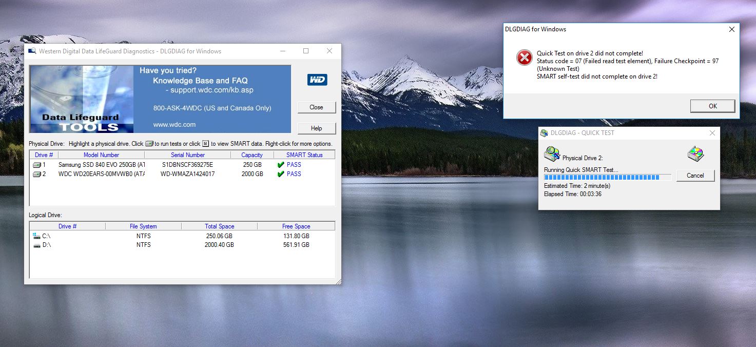

Habe nun auch das WD Tool mal drüber laufen lassen, die Diagnose musste vom Tool abgebrochen werden, die Platte scheint wohl echte Probleme zu haben und nicht nur etwas zu wenig gebacken sein.

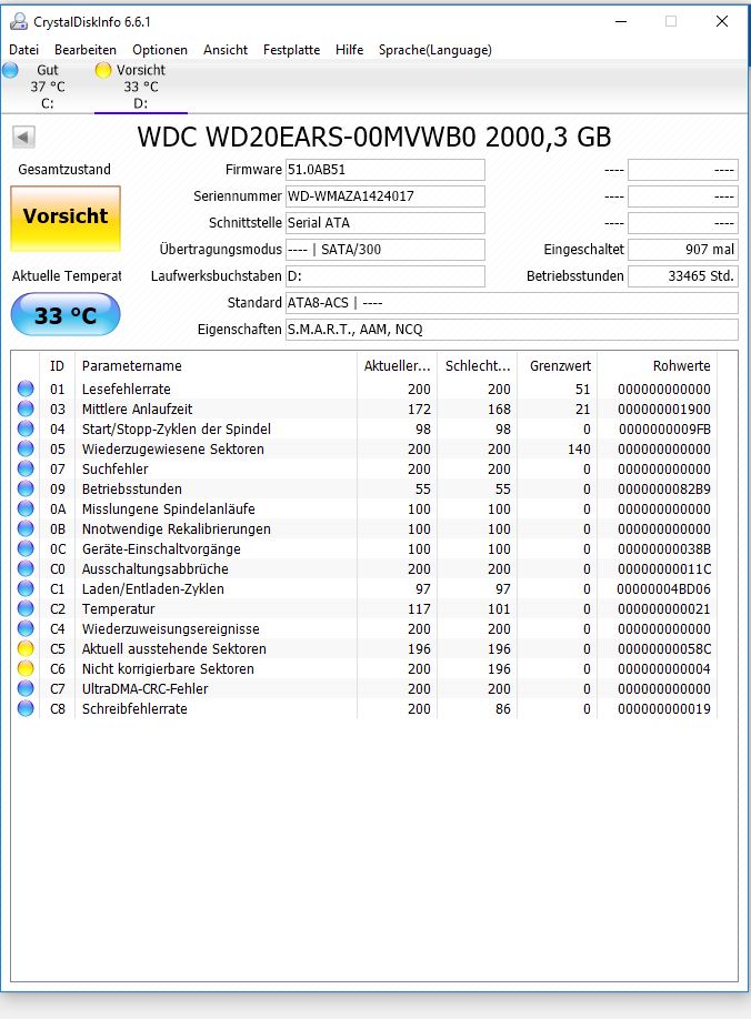

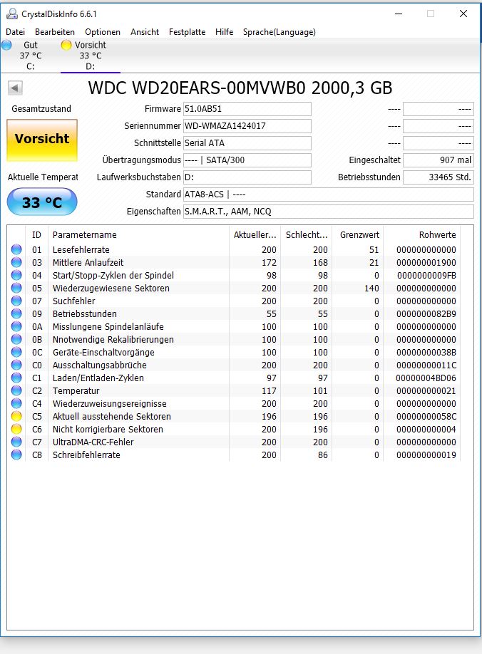

Ziehe bitte das Fenster von CrystalDiskInfo soweit auf, dass man alle Attribute (und weiter alle Rohwerte, also die rechte Spalte) komplett sehen kann.
Ja so. Die hat 1420 schwebende Sektoren und ist aber mit über 33.000 Betriebsstunden im Dauerbetrieb auch schon ganz schön alt für eine Desktopplatte. Kaufe Dir als Ersatz unbedingt eine Platte mit 24/7 Zulassung, also z.B. eine WD Red statt einer WD Green/Blue oder eine Seagate NAS statt einer Seagate Desktop. Desktopplatten sind gerade heutzutage nur noch für 2400 Betriebsstunden pro Jahr ausgelegt und vertragen den Dauerbetrieb nicht so lange.
Ok.

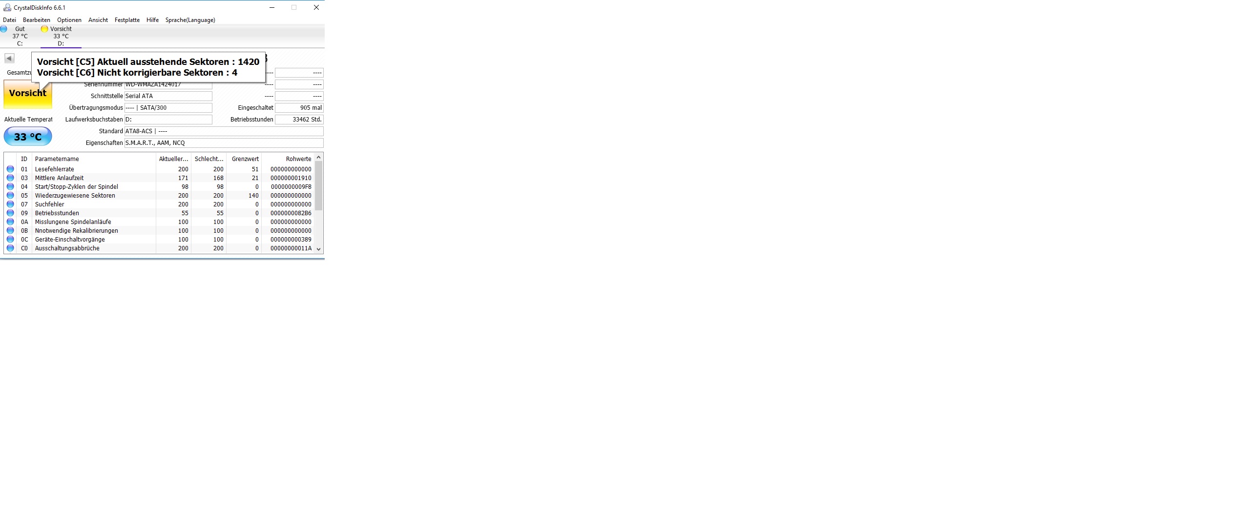

Was genau bedeutet es, dass sie 1420 "schwebende Sektoren" hat?
Das bedeutet, dass bei 1420 Sektoren die ECC hinter den Daten nicht mehr zu den Daten davor passt und die Abweichungen so groß sind, dass diese auch nicht mehr korrigiert werden können. Die Zahl ist auch so hoch, dass es bei den Betriebsstunden wohl als Hinweis auf fortgeschrittenen Verschleiß und daher einen baldigen Ausfall zu werten ist.
