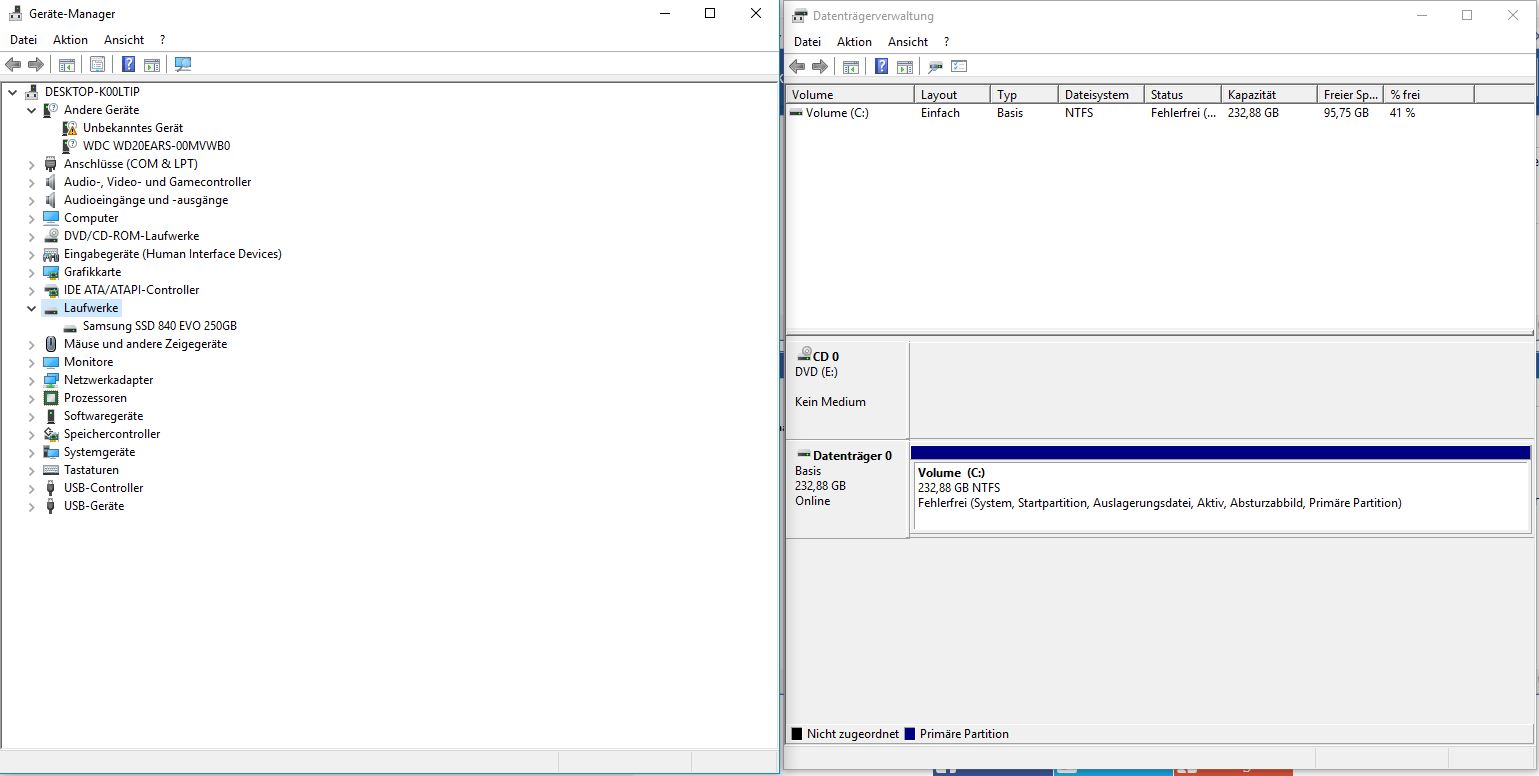

meine alte Backup-Festplatte wird nach einem Grafikkarten-Tausch auf Windows nicht mehr richtig erkannt.
Genaue Kennzeichnung der Festplatte: Western Digital WD20EARS Caviar Green 2TB
Die Festplatte wird im BIOS angezeigt und auch im Gerätemanager. (screenshot)
Es hat gestern noch ganz normal funktioniert.
Von einem Defekt gehe ich nicht aus, da bis vor einigen Tagen noch funktioniert hat.

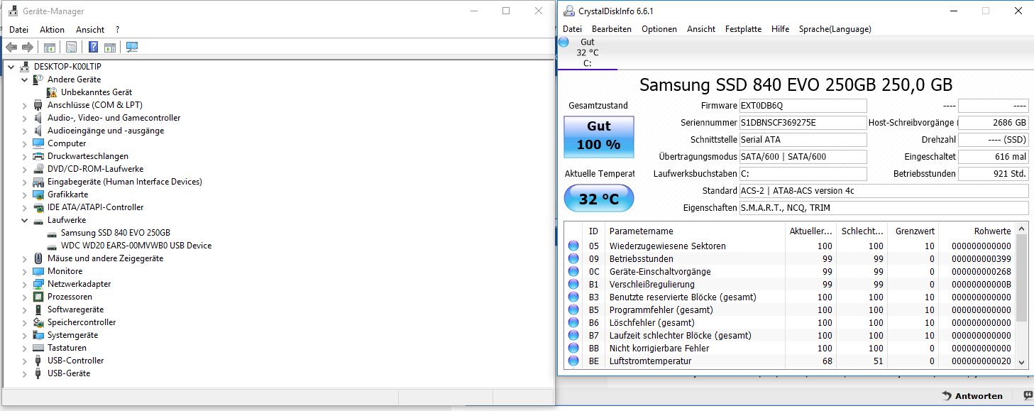

Im Anhang sind Screenshots von der Platte, wenn sie in einem Festplattegehäuse über USB angeschlossen wird, da geht auch nichts.

Wenn sie dort erscheint, dann poste doch bitte mal den Screenshot von CrystalDiskInfo für die Platte, ziehe aber bitte das Fenster soweit auf, dass alle Attribute und auch die Rohwerte vollständig sichtbar sind. Hast Du die Platte von extern umgebaut oder ist die in einem USB (ggf. anderen) Gehäuse?
Im Gerätemanager wird doch eine USB Festplatte angezeigt und du sagst es wäre eine SATA Platte, was jetzt nun?
Oben wird noch ein unbekannte Gerät angezeigt was ist das?
Die Platte habe ich von intern in eine externe Platte eingebaut.
Intern wird sie nicht mehr erkannt, nur im BIOS.
CrystalDiskInfo zeigt die Platte nicht an.
Ja die SATA-Platte habe ich in ein externes Gehäuse eingebaut.

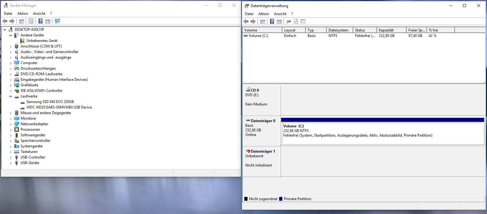

Wenn ich die Festplatte intern anschließe, dann sieht es so aus:
Alle bisherigen Screenshots bezogen sich auf die besagt Platte, wenn sie sich im externen USB-Gehäuse befindet (Icy-Box).
Tut mir Leid, wenn das nicht deutlich war bisher
die festplatte wird doch 1a erkannt.
nicht initialisiert
problem ist hier wo ?
onlineschalten, initialisieren, namen vergeben, fertig

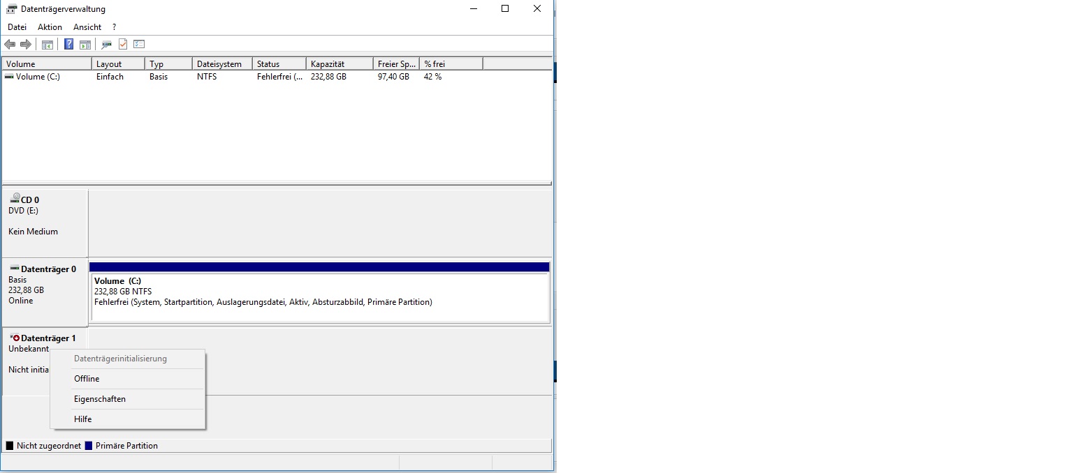

Auf Bild 2 will ich das ja genau versuchen, jedoch ist das Feld "Datenträgerinitialisierung" grau hinterlegt und kann somit nicht ausgeführt werden. Es gab mal die Möglichkeit dies zu tun, jedoch kam dann die Fehlermeldung "Unzulässige Funktion"

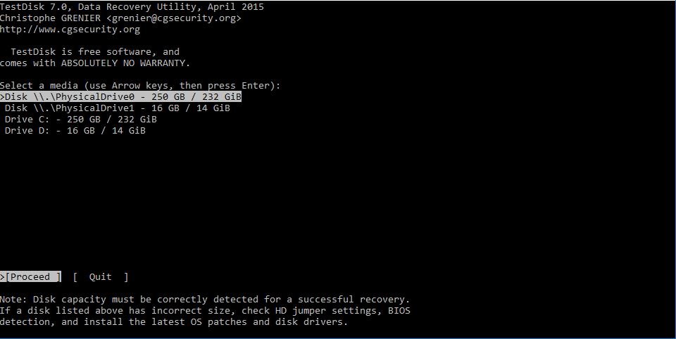

Lass doch mal testdisk drüber laufen, ruhig auch per USB wenn die Platte sonst nicht gefunden wird.
Wenn machbar evtl. mit clonezilla oder einer anderen Software schauen, dass du vorher vllt. nochmal ein Backup der Platte machen kannst, bevor du irgendwelche Daten mit testdisk schreibst (vorausgesetzt das Tool findet was).
testdisk erkennt die Festplatte auch nicht, weder intern noch extern im USB-Gehäuse.
