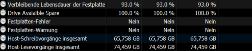

Du glücklicher, meine OS SSD braucht da schon mehr, rund 10TB pro Jahr. Aber die mittlerweile 7 Jahre alte SSD hat noch immer rund 93%HP.0x8100 schrieb:die 800TB habe ich dann so in 350-400 jahren erreicht...
Ich habe insgesamt 3 SSDs die jeweils rund 5-10TB pro Jahr haben. 1. OS 2. Spiele 3. Kurzlebige Daten wie z.b. meine Animes.

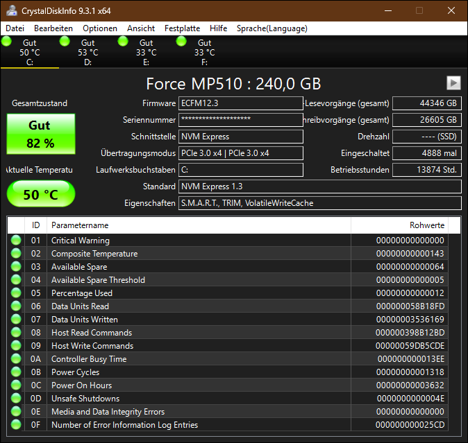

ja, wow - 26,6TB tbw nach 5 jahren... wir reden hier von ssds mit bis zu 1200TB tbw.MaverickM schrieb:Die zweite Corsair MP510, die ich 2019 gekauft hab, sieht schon so aus:
die hält mindestens noch 4mal solange in bezug auf die tbw - also theoretisch noch weitere 20 jahre. und das spricht für dich gegen corsair? oder wolltest du die noch vererben?MaverickM schrieb:Das nächste mal wird es keine Corsair mehr bei mir.

0x8100 schrieb:ja, wow - 26,6TB tbw nach 5 jahren...
C Platte in meinem Rechner. Nicht NAS. Und wie gesagt: TBW spielt keine große Rolle, ob das Ding vorher abraucht, oder nicht. Ich würde einfach für eine SSD im NAS (die bei mir deutlich mehr Schreibvorgänge hat als eine Windows Installation) immer die zuverlässigere Technik nehmen.
0x8100 schrieb:und das spricht für dich gegen corsair?
Das die andere, die ich Zeitgleich gekauft hab (960GB Modell) schon abgeraucht ist... Klar, alles anekdotisch, aber für mich halt relevant bei der nächsten Kaufentscheidung.
