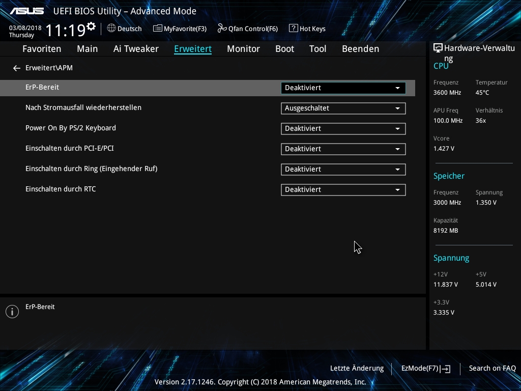

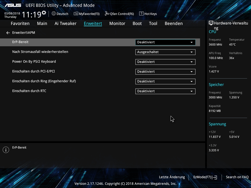

Da ist alles soweit aus. Oder steht Wake on LAN noch woanders?
