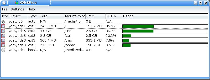

Ich hab selber ne 250Gb Platte mit Debian 3.1 und 3 Platten finde ich persöhnlich overkill. ;)
