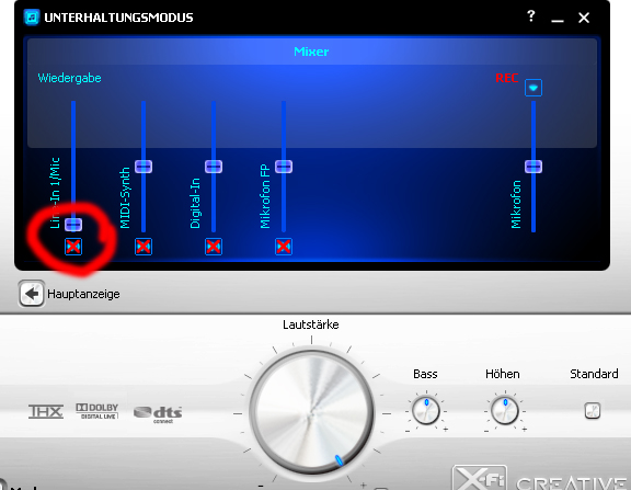

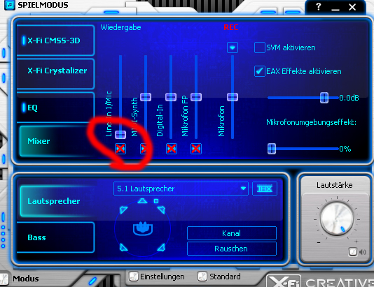

du musst den Line In1/Micro stumm stellen. Im Spielemodus ist es ganz links gleich am anfang. im Unterhaltungsmodus findest du den unter mixer (auch hier links)

danke für die schnelle antwort aber das micro tuht immernoch übertriebens zischen. Kann mir den keiner helfen? Und was muss ich einstellen das ich meine stimme net höre wen ich was sage wird nähmlich die ganze zeit über mein headset wiedergegeben, das nervt?
eigentlich dürftest du deine stimme dann nicht mehr höhren, wenn du Line-In1/Micro stumm geschaltet hast:confused_alt:

Falls ihr es nocht nicht gelöst habt hoffe ich euch mit diesem Hinweis zu helfen.
Ich hatte selbiges Problem und habe herausgefunden, dass man immer beim Modus wechsel nochmal das Mic und den Line-In Stumm stellen muss, einfach noch mal drauf rumklicken dann is das rauschen und das Stimme hören Geschichte.
