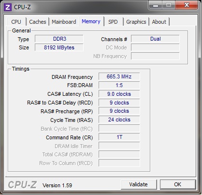

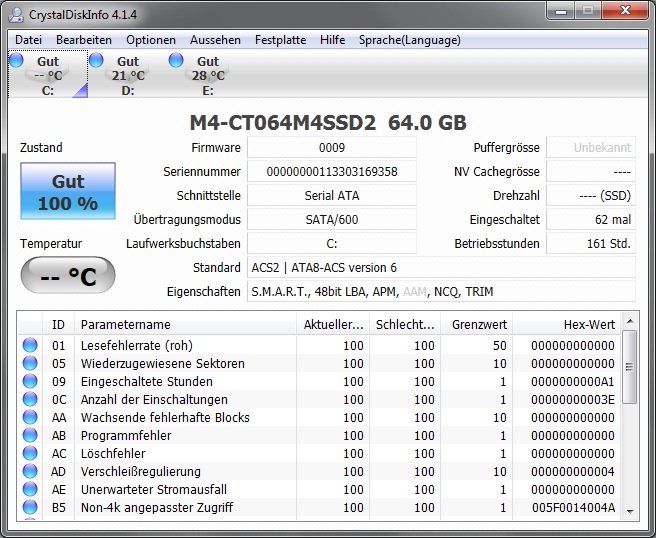

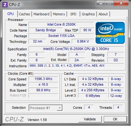

Welche Screens willst du genau haben?

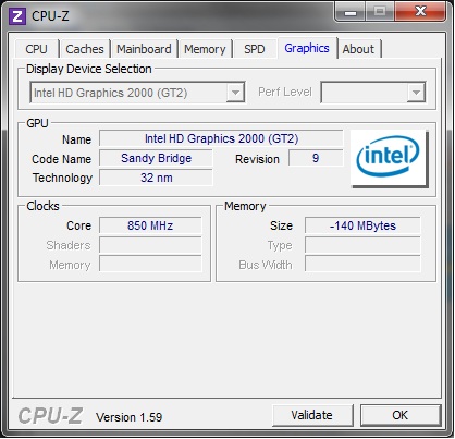

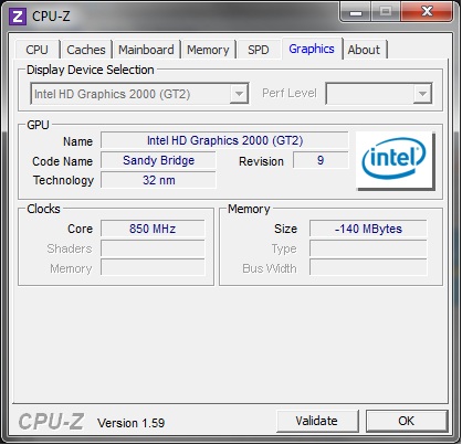

Ein paar Screens hab ich angehängt. Was mich stutzig macht, ist die integrierte Grafik. Sollte das nicht eine HD3000 sein?
Edit: Ok, passt schon, ist ein Anzeige-Fehler von CPU-Z...
