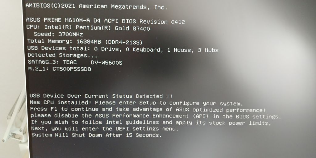

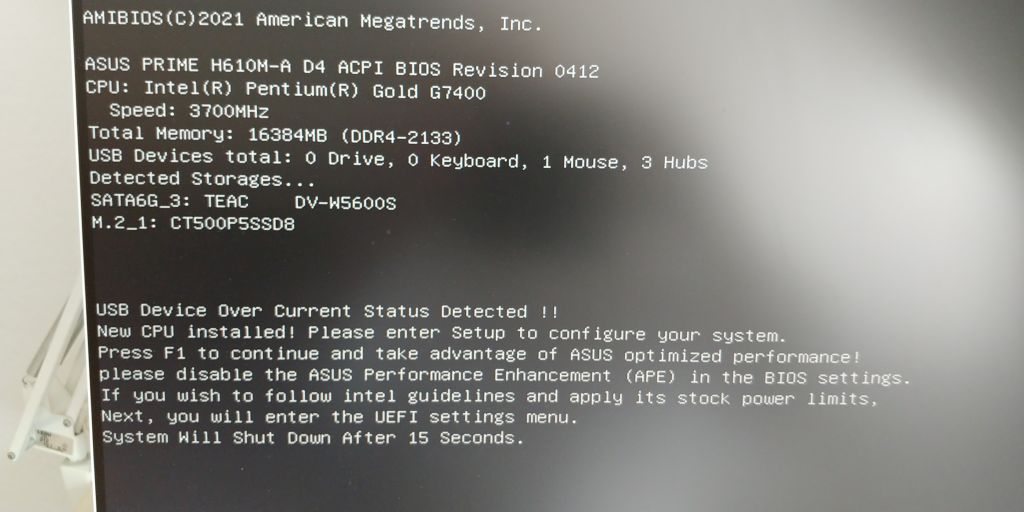

Ich bin jetzt weiter gekommen. Nach dem Intel-Video sitzt jetzt auch der Lüfter fest. Vor allem piepst jetzt auch alles normal mit einmal kurz. Es war wohl wirklich der RAM, der anscheinend nicht richtig fest war.
Aber das neue Problem ist das es gleich wieder stoppt, weil ich eine Meldung bekomme das ich mit F2 oder DEL ins BIOS soll, aber das Tastendrücken nichts bewirkt und der PC sich nach kurzer Zeit ausschaltet. Siehe Bild.
Wo ich das Bild wieder sehe merke ich das die PS2-Tastatur nicht gefunden wird. Aber eine USB-Tastatur wird zwar erkannt, aber Tastendrücken wie F2 bewirkt auch nichts. Alles merkwürdig.

s. Dein Screenshot:
"USB device over current status detected" - deswegen funktioniert die USB-Tastatur wohl nicht.
Falls Du an Deinem 15 Jahre alten Chieftec Front-USB oder so hast, jetzt erst einmal nicht benutzen, sogar abklemmen.
Ausschliesslich die Tastatur per USB an der ATX-Blende verbinden - ohne weiteren Hub dazwischen, auch keine anderen USB-Geräte verbinden (wg. Fehlereingrenzung).
Dann einen neuen Anlauf probieren - die Tastatur allein würde nur dann Over Current (also eine zu grosse Leistungsaufnahme, es fliesst ein zu grosser Strom) verursachen, wenn sie defekt ist.
Falls der Fehler also bleibt: Andere Tastatur verwenden.

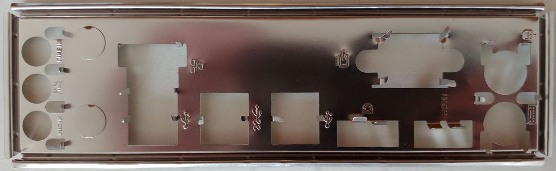

Bitte kontrolliere die eingebaute Heckblende für das Mainboard das die Anschlüsse einfasst, da sind so kleine Metalllaschen/fähnchen dran um die Anschlußsockel mit der Masse/Gehäuse zu verbinden, ist eines davon vielleicht in einen der USB Anschlüsse hineingebogen, mache das am besten bei ausgeschaltetem Netzteil.

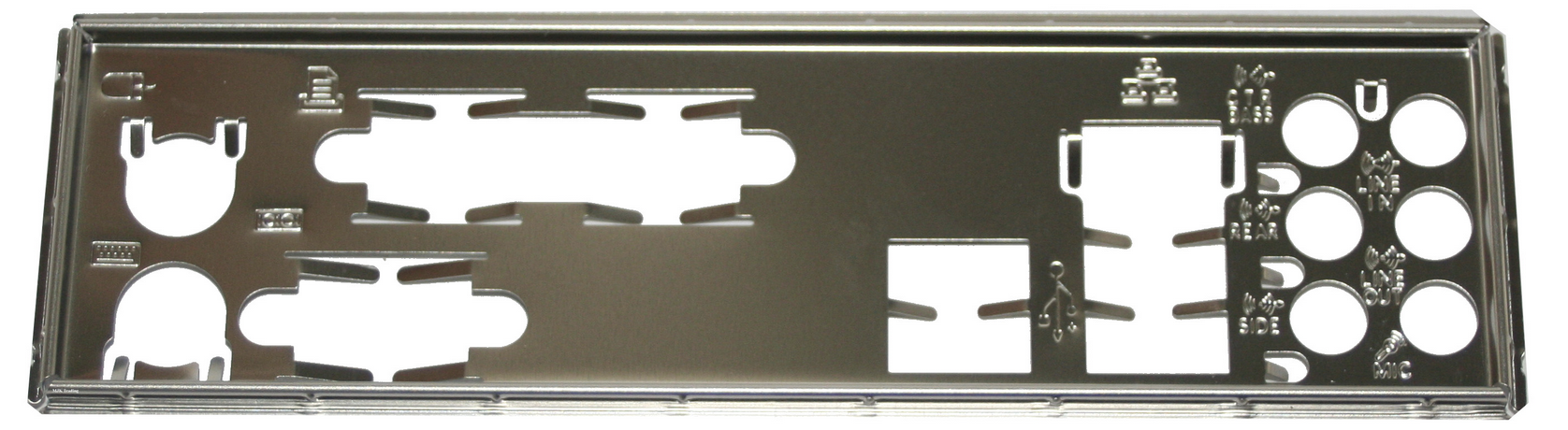

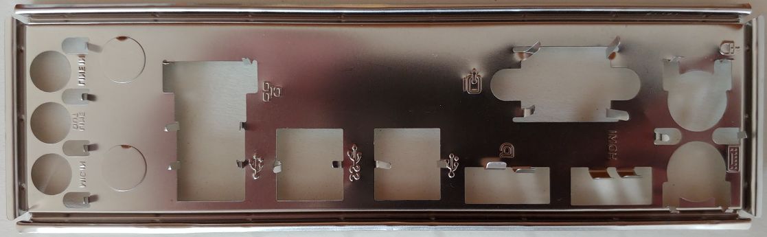

Die Metalllaschen/fähnchen versperrten im Urzustand ja die Anschlüsse so das ich die etwas weg gebogen habe. Siehe Bild. Wie muss man die denn genau biegen damit die Kontakt zu den einzelnen Metallteilen der Anschlüsse haben.

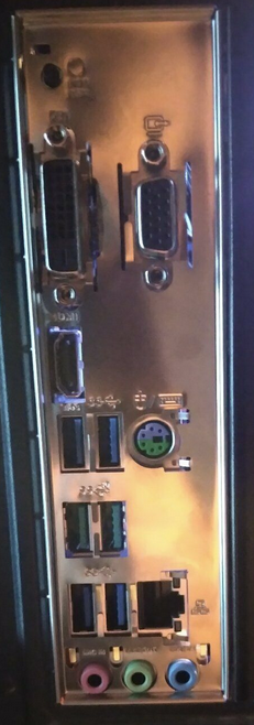

Wenn die vor den Anschlüssen waren, dann hat jemand was gewaltig falsch gemacht, diese "Fähnchen" sollten immer Kontakt zum Gehäuse des Abgangsstecker haben, aber nicht reinstehen! Beim LAN ist das zB nach hinten gebogen, bei USB vorne zwischen den Steckern. Diese Klammern sorgen für Potentialausgleich, also nicht einfach so wegbiegen.

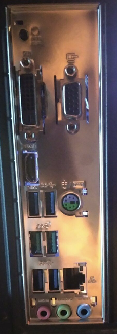

So sollte ein IO Shield eigentlich aussehen. Die Fähnchen sind leicht zum Mainboard nach innen gebogen.
Wenn du dann das Mainboard vorsichtig richtig einsetzt, dann drücken die Fähnchen leicht gegen die externen Anschlüsse.
