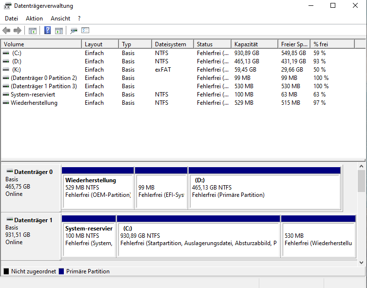

Das Bild sieht kurios aus.
Ich habe das mit dem Booten einer NVME nicht vorweggenommen, sondern beide Möglichkeiten dann hinein intepretiert. (Ohne Nachgelesen zu haben).
Bei dieser jetzt vorliegenden Installation liegt der Bootloader wohl auf der SSD. Aber die eigentliche Installation befindet sich auf der HDD. Du könntest mit einem Backup Programm z.B. den Inhalt von Laufwerk C: auf das Laufwerk D: übertragen. Oder aber neu installieren, wobei du die HDD abgeklemmt lassen solltest.
So wird dann beim nächsten Booten (HDD bleibt abgeklemmt) aus D: = C:

Die Festplatte hat im Gegensatz zur SSD keine EFI-System-Partition. Das legt die Annahme nahe, daß das System im legacy-BIOS-Mode gebootet wird/wurde. Und viele UEFIs haben in legacy-BIOS-Mode auch keinen NVME-Support. Schau mal die Einstellung für das CSM in Boot-Screen des UEFI an. Und stelle da entweder Auto oder disabled ein.
Reaktionen: Schildkröte09
Ja, das gepostete Bild verdeckt die Eigenschaften. Und so kann es sein, das die jetzige HDD einen MBR Bootloader auf der ersten Partition enthält.
Deshalb auch unbedingt den USB Stick im UEFI Mode starten ausführen .. wie in # 9 geschrieben ...
Da kann im BIOS ruhig auf UEFI+Legacy (CSM) eingestellt sein. Nur der Secure Boot funktioniert dann nicht.
Mit Einstellung auf UEFI only, funktioniert auch der Secure Boot, der aber eigens dann aktiviert werden muss.
