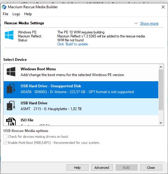

jetzt ist mir was aufgefallen, wollte zum testen aus der USB-SSD einen Boot-Stick machen mit Macrium Reflect, was mit dem normalen USB-Stick super funktionierte. Mit der USB-SSD eben nicht.
Was kann ich hier tun? ist sie kpl. unbrauchbar oder nur falsch formatiert?
