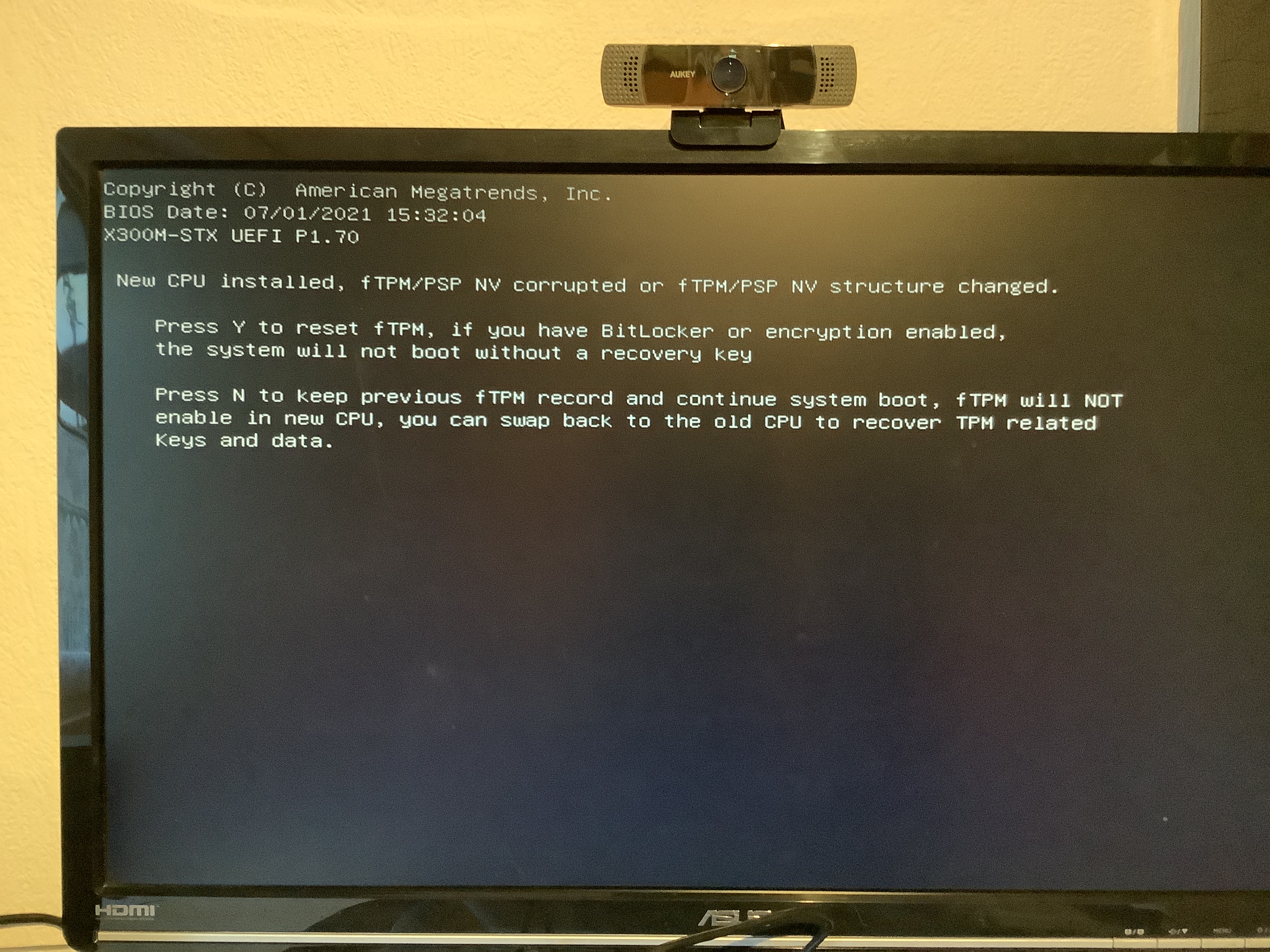

Bin gar nicht zu Windows gekommen. Bekomme diese Fehlermeldung nach dem 1. Start. Was hab ich falsch gemacht?

Z muss gedrückt werden weil das Layout vermutlich englisch ist
Reaktionen: Ponderosa
Siehe anderer Post… Ich bleib dann mal hier. Ich habe N gedrückt und bin im bios/uefi. S. Bild Soll ich ausschalten und nochmal z drücken?

fTPM wird für die Installation von Windows 11 benötigt, deswegen sollte Z gedrückt werden um es zu aktivieren
neu gestartet, z gedrückt, wieder im BIOS.
Aber was habe ich für einen Fehler, dass ich nicht direkt aufs uefi komme?
Der fTPM Hinweis müsste jetzt weg sein und du solltest direkt ins UEFI kommen

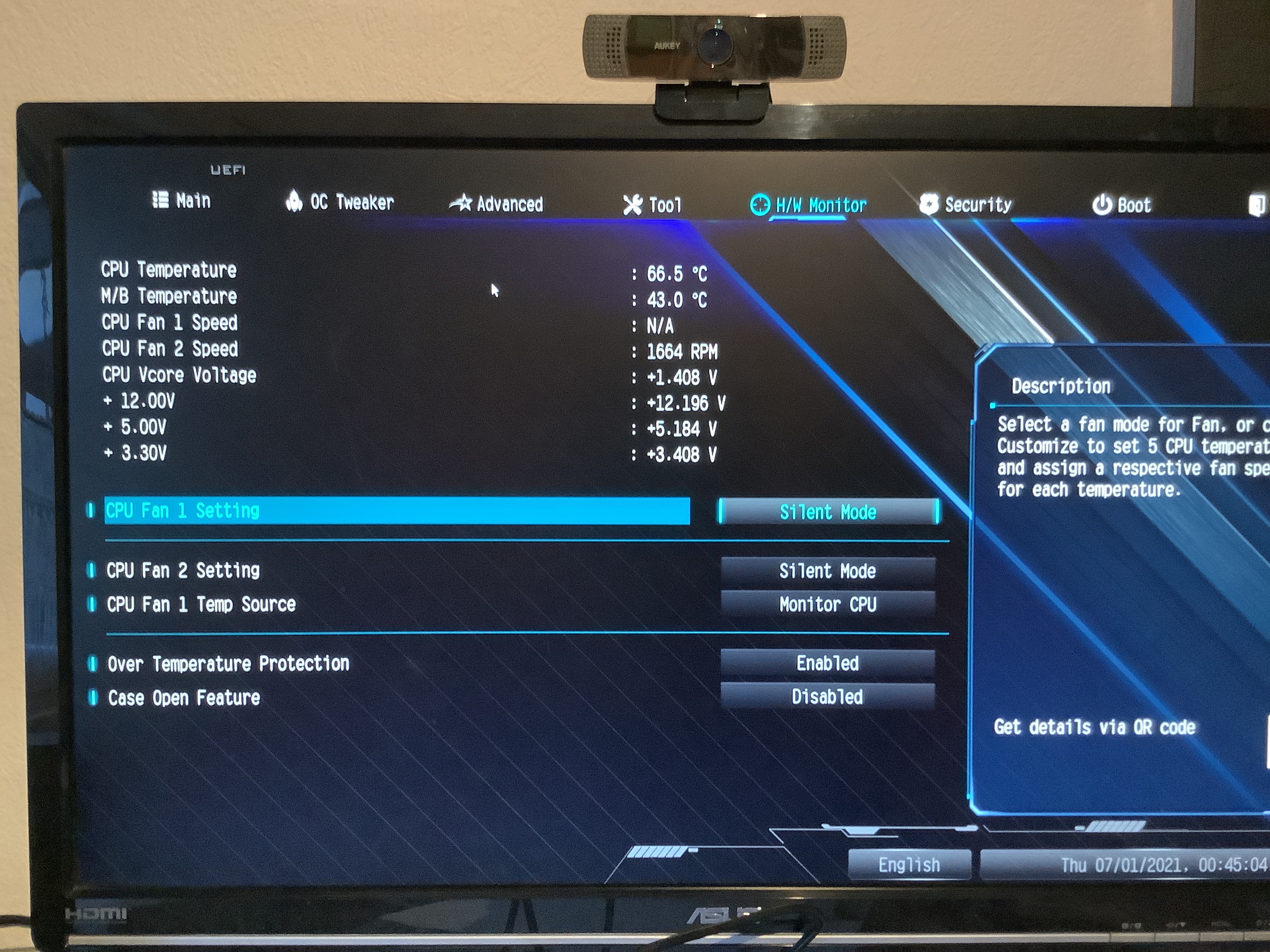

Funktioniert jetzt mit dem direkten BIOS Start. Aber ist die CPU-Temperatur nicht zu hoch (ist ja nur im bios)?
hab den Fan vom silent moden in den Standard Mode gestellt. Die Temperatur geht langsam runter. Gerade 62/39 Grad. Ich glaube da brauche ich noch etwas Hilfe. Will ja nicht direkt die CPU schrotten…

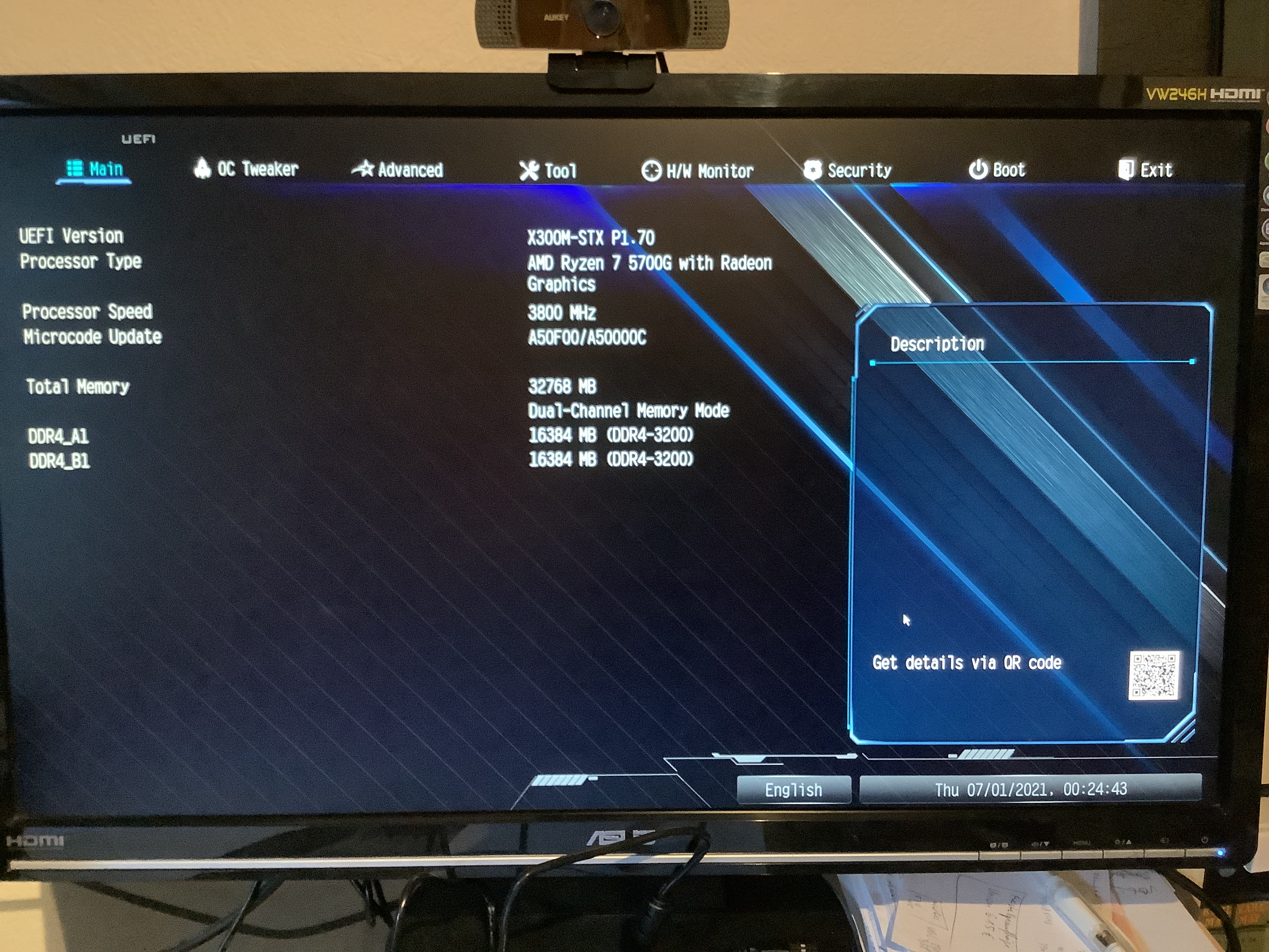

habe win11 install usb Stick erstellt. Mache ich aber erst morgen früh. Möchte zuerst im bios schauen ob alles ok ist.
