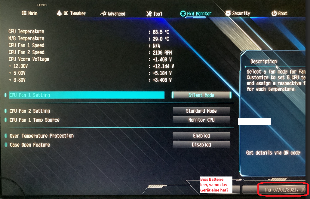

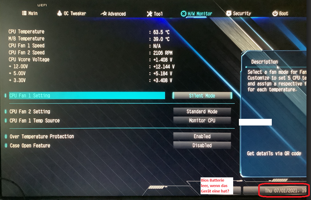

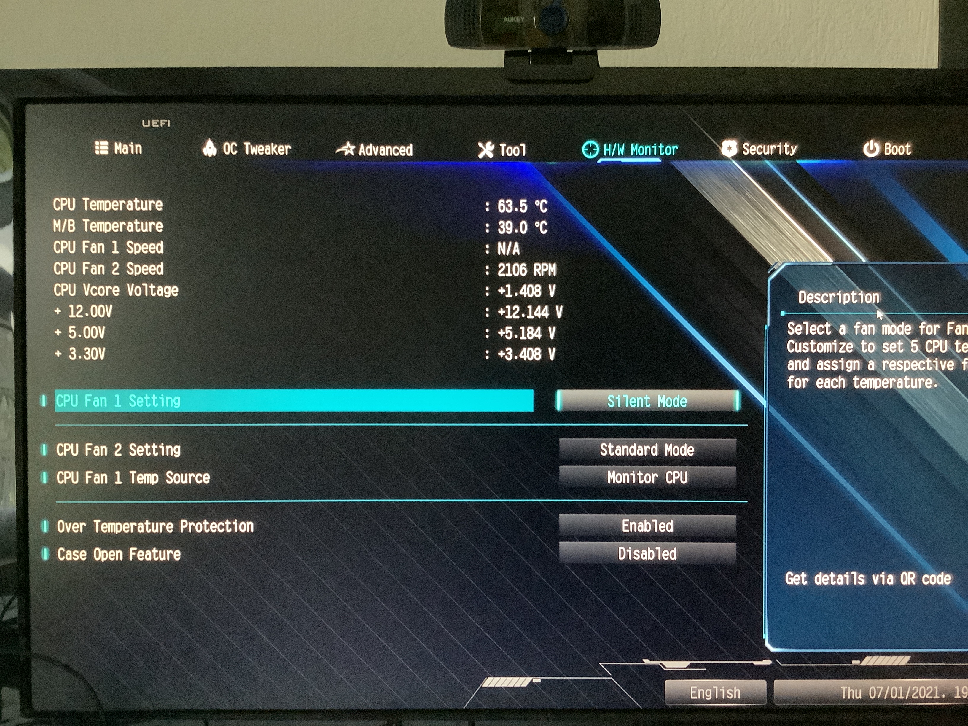

D.h. meine idle temp. liegt schon über der Temperatur anderer Systeme unter Last. Bin etwas besorgt, dass die Lebensdauer des Prozessors leidet und ich was falsch eingestellt oder falsch gemacht habe. Es ist schon ziemlich eng im Gehäuse mit dem ganzen Kabelsalat. Ich hatte etwas Probleme, den Kühler auf der CPU anzubringen. Nach dem Aufsetzen ‚schwamm‘ der Kühler etwas auf der Wärmeleitpaste beim Rumdrehen weil ich die Backplate ja von unten ans MB schrauben musste. Vielleicht hat sich die WLP nicht richtig verteilt oder vielleicht hab ich die Schrauben nicht fest genug oder nicht gleichmäßig genug angezogen. Vielleicht hat sich jetzt nach dem ersten Betrieb die WLP verteilt und es ist noch ‚Luft‘ dazwischen. Ob ich nochmal aufmachen und die Schrauben nachziehen soll?
Oder zuerst Win installieren und ihn etwas stressen und schauen wie es sich verhält? Oder brutzelt mir das Teil dann durch?

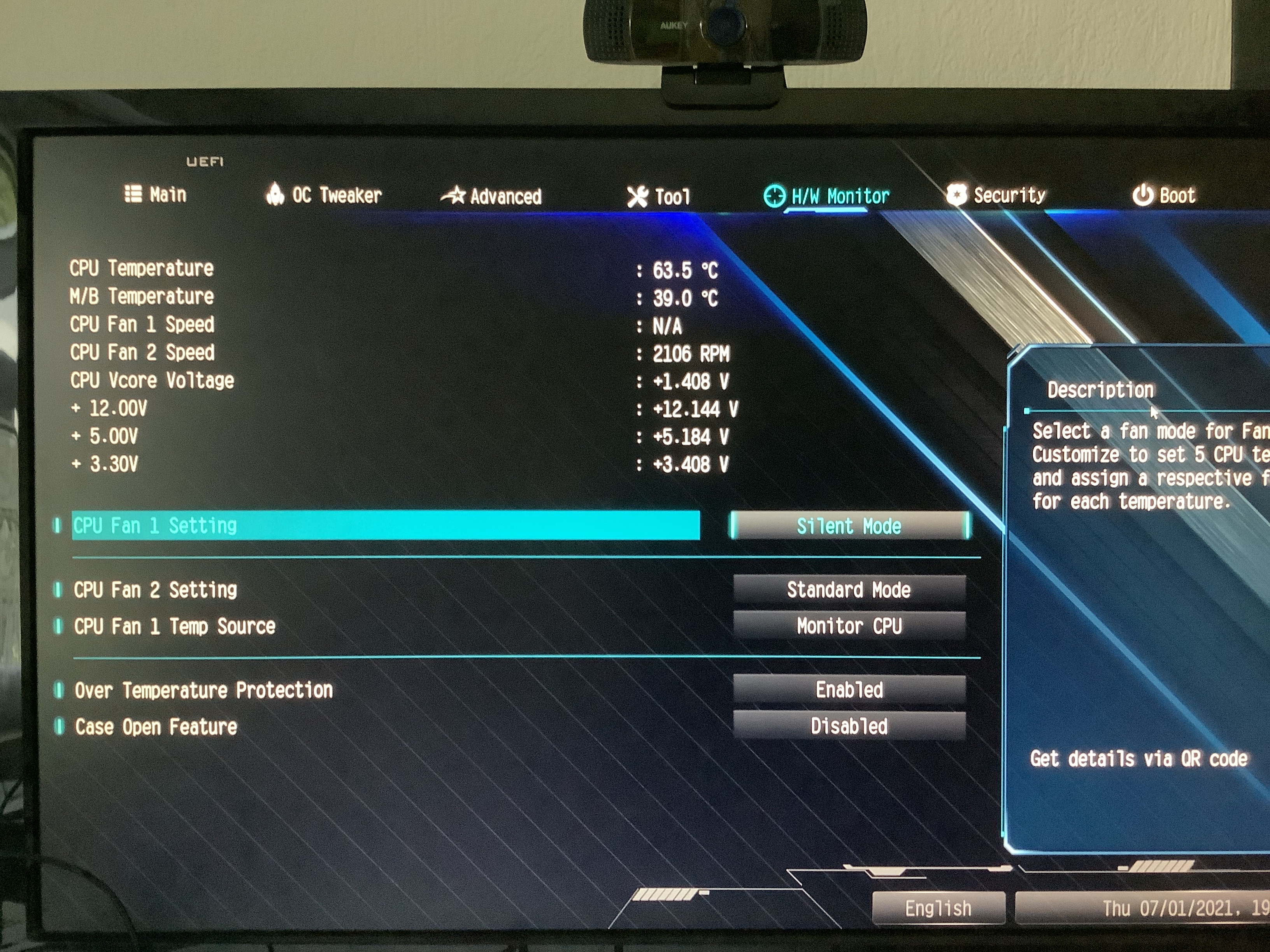

Ich habe schon eine Antwort der Firma bzgl. Office, es ist ein Versuch wert. Muss aber vorher Win 11 installieren. Ich zögere gerade da der PC im Bios so heiß wird. Ich sehe gerade dass das Kabel vom USB-Kit quer über das Gitter der Frontabdeckung gerutscht ist (wirklich kein Spaß mit dem dicken langen Kabel in dem Mini-Gehäuse). Ich versuche es zuerst mal umzubiegen oder das Kit auszubauen und schaue ob dies Einfluss auf die Temperatur hat…

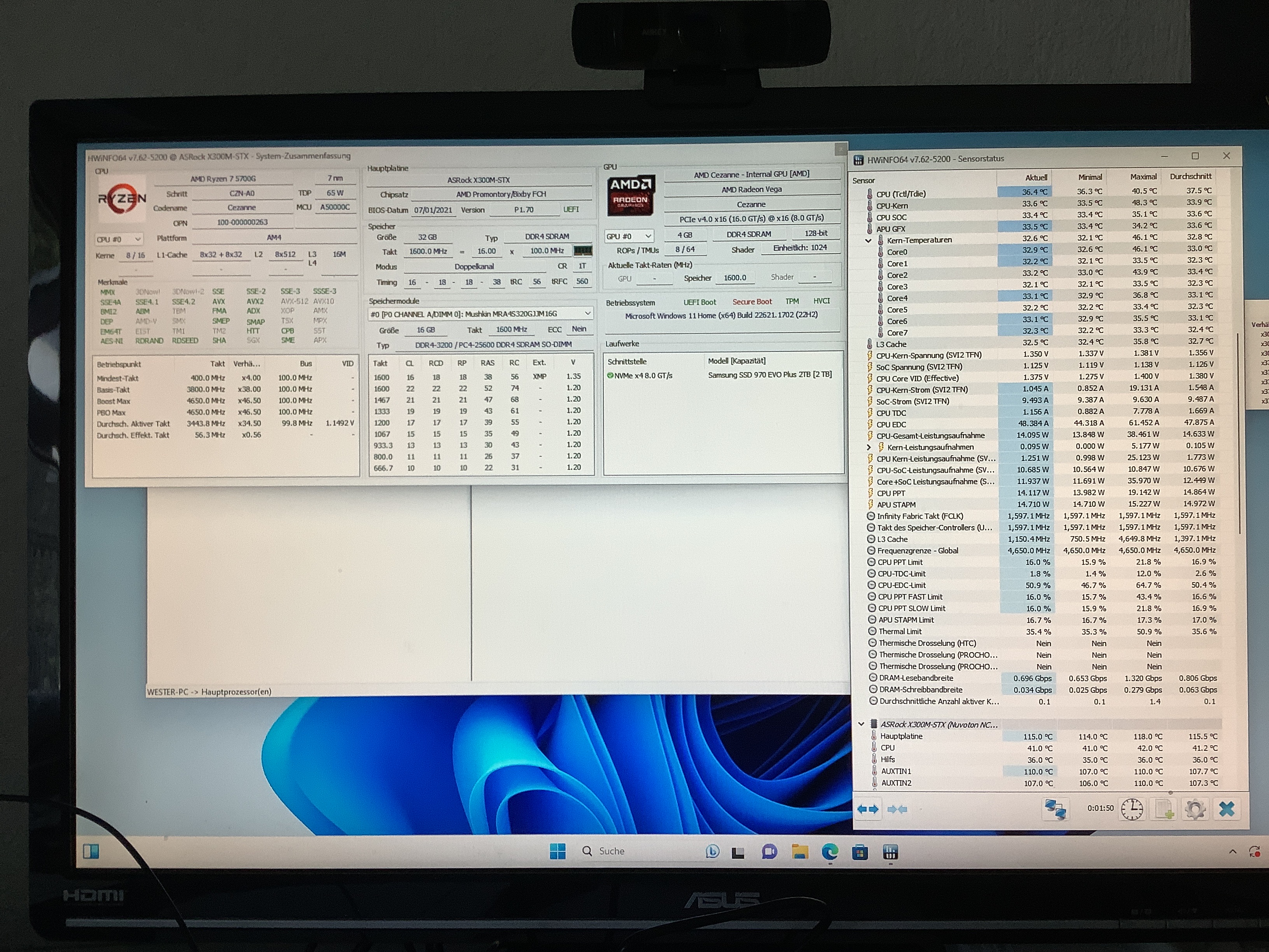

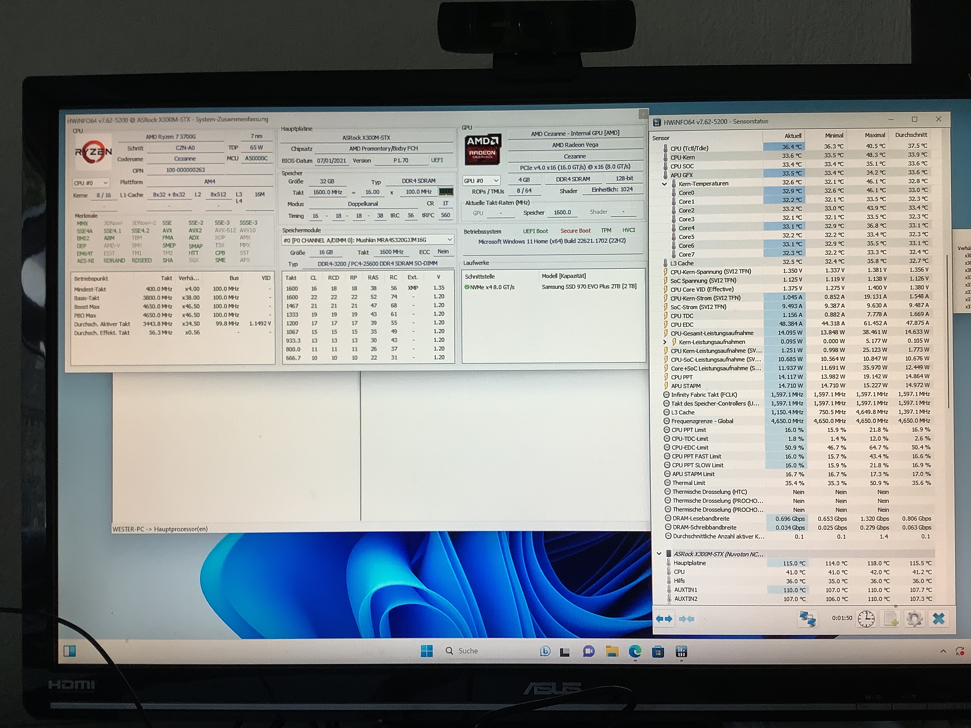

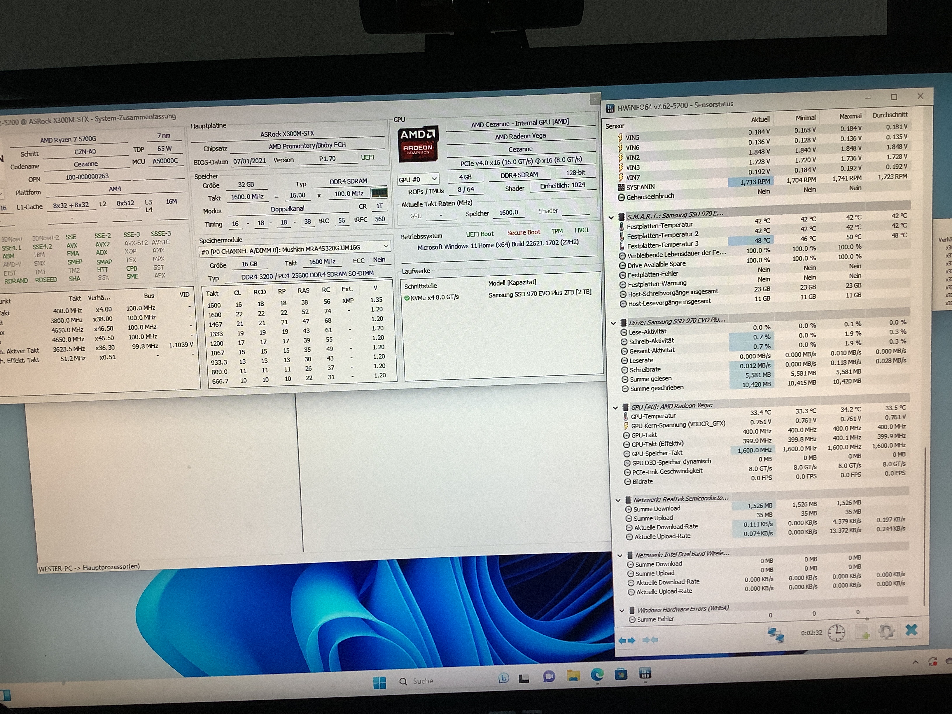

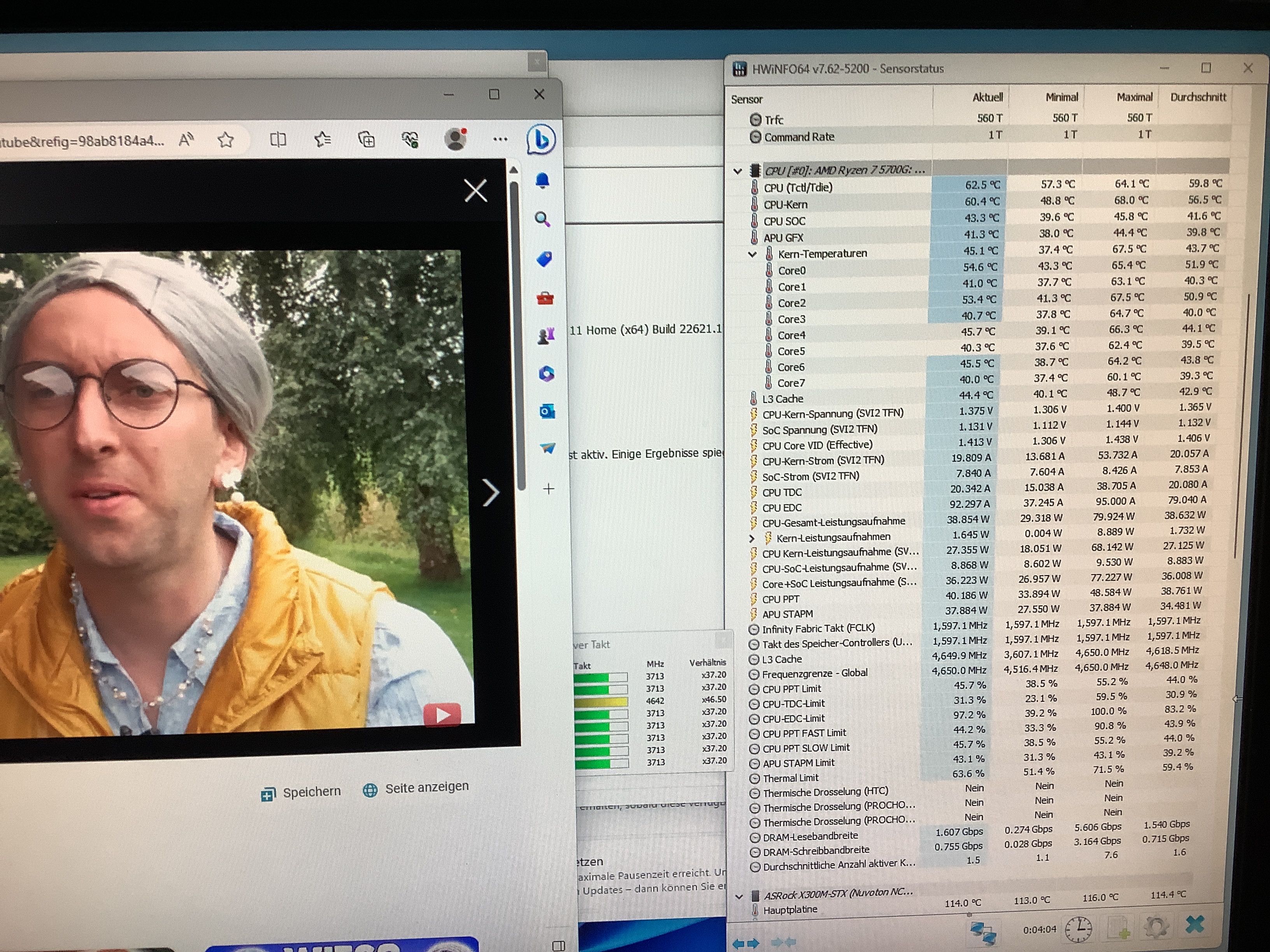

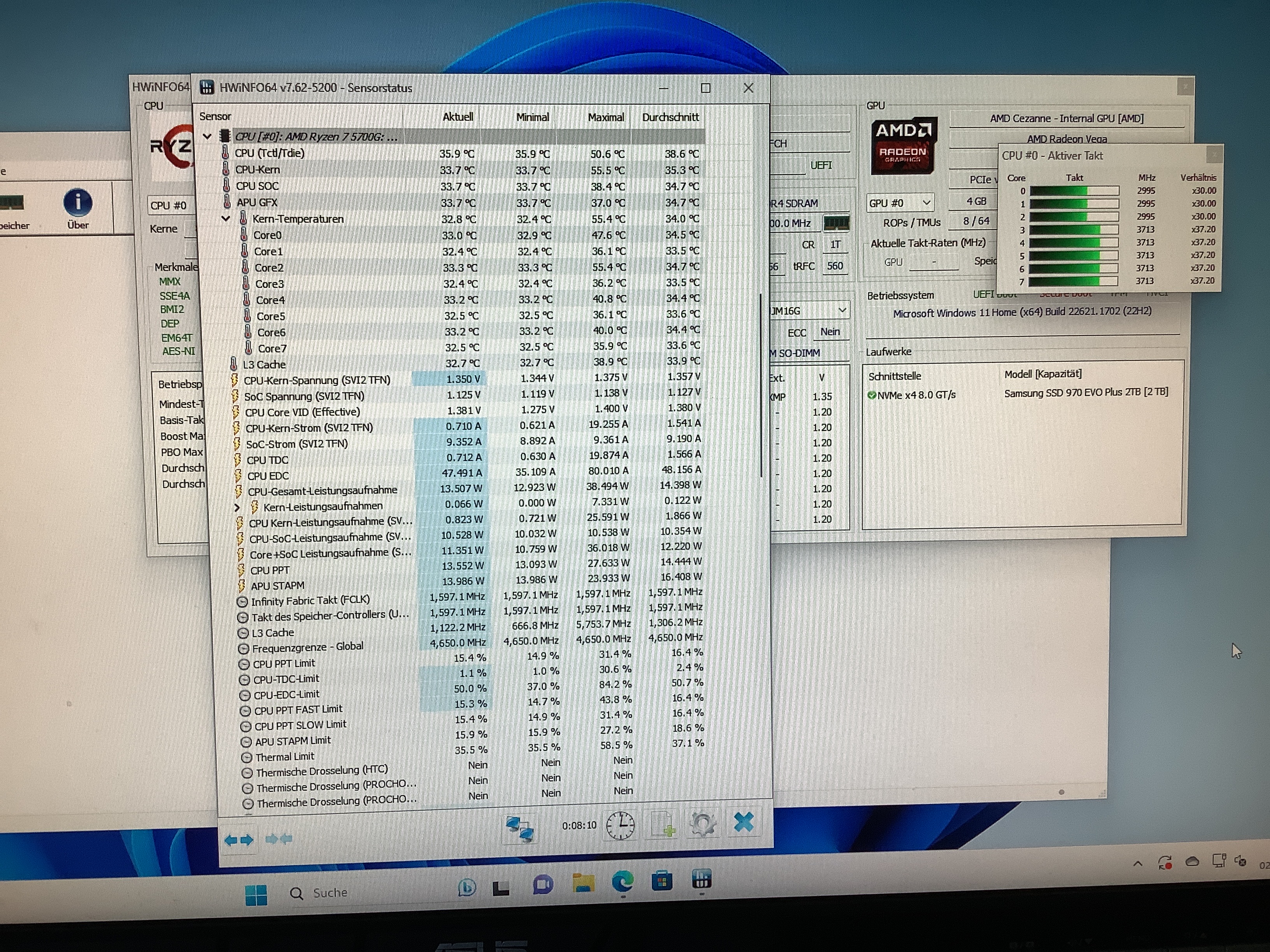

Win 11 installiert, mit MS-Konto verbunden. (Bisher keine Abfrage nach Key oder Code. Leider wurden alle möglichen Programme wie Edge, bing u. Cortana installiert von denen ich hoffte man kann sie abwählen) Aber Hauptsache die Kiste läuft.

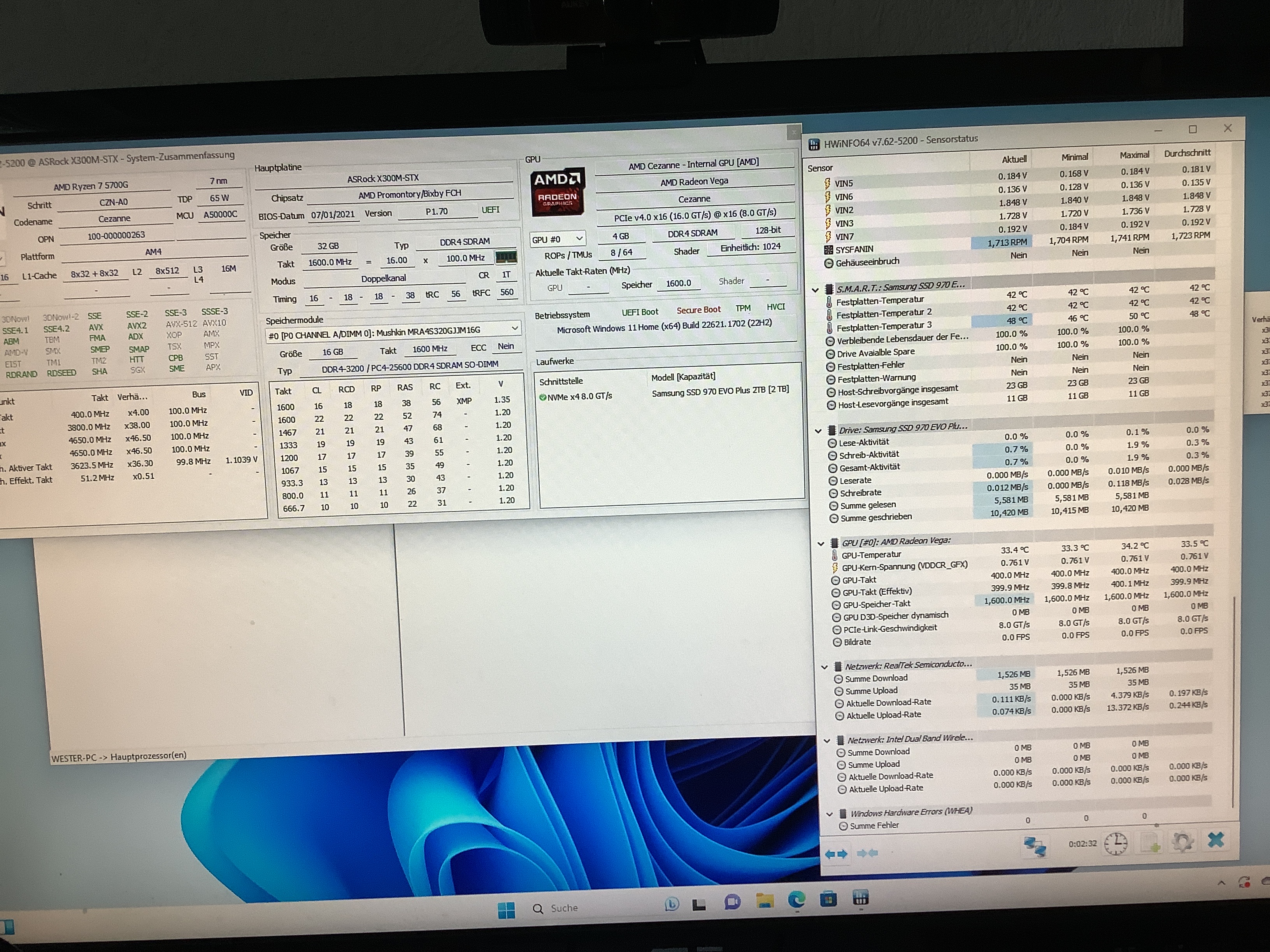

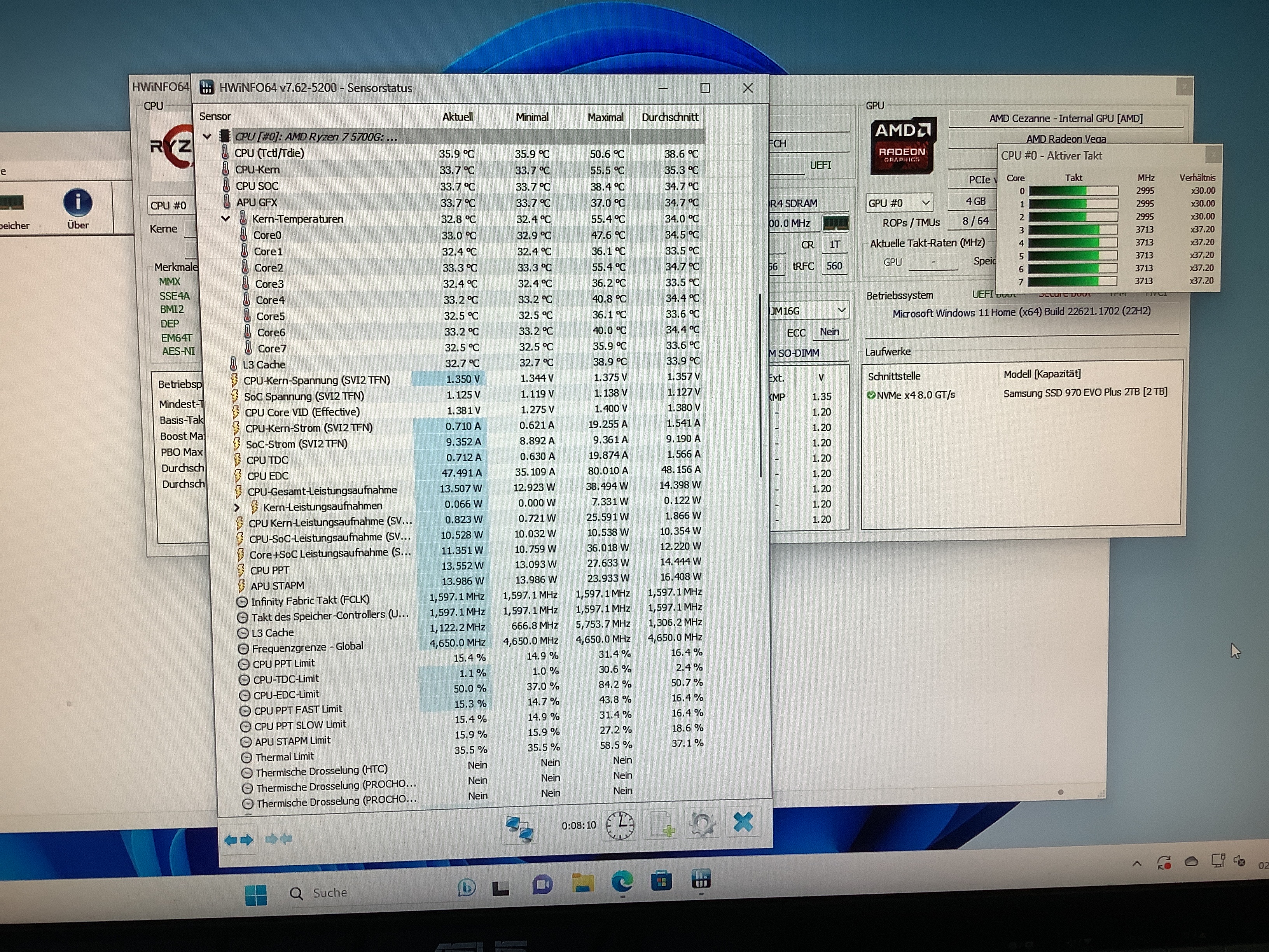

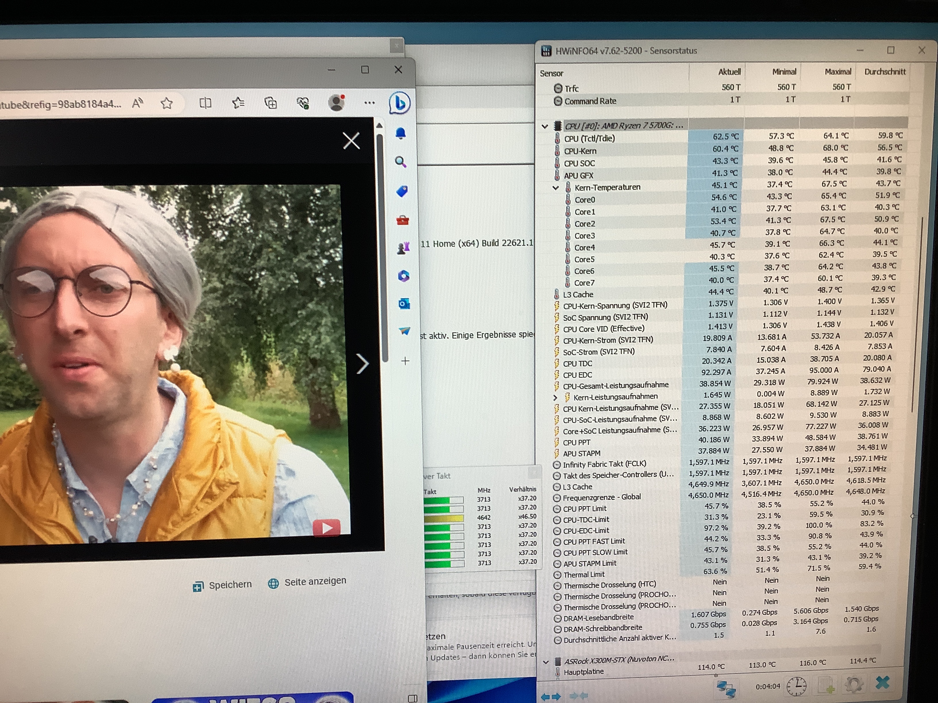

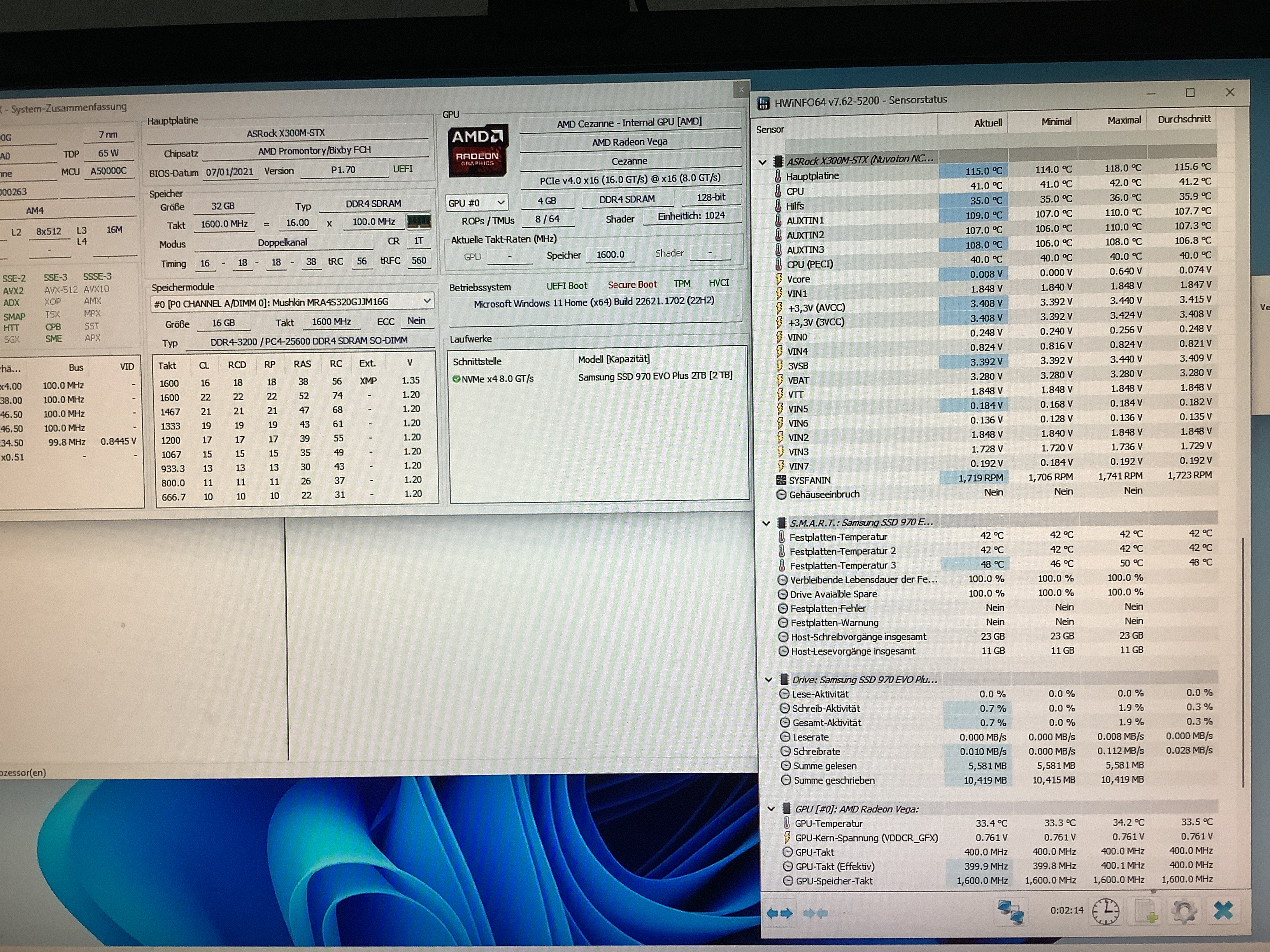

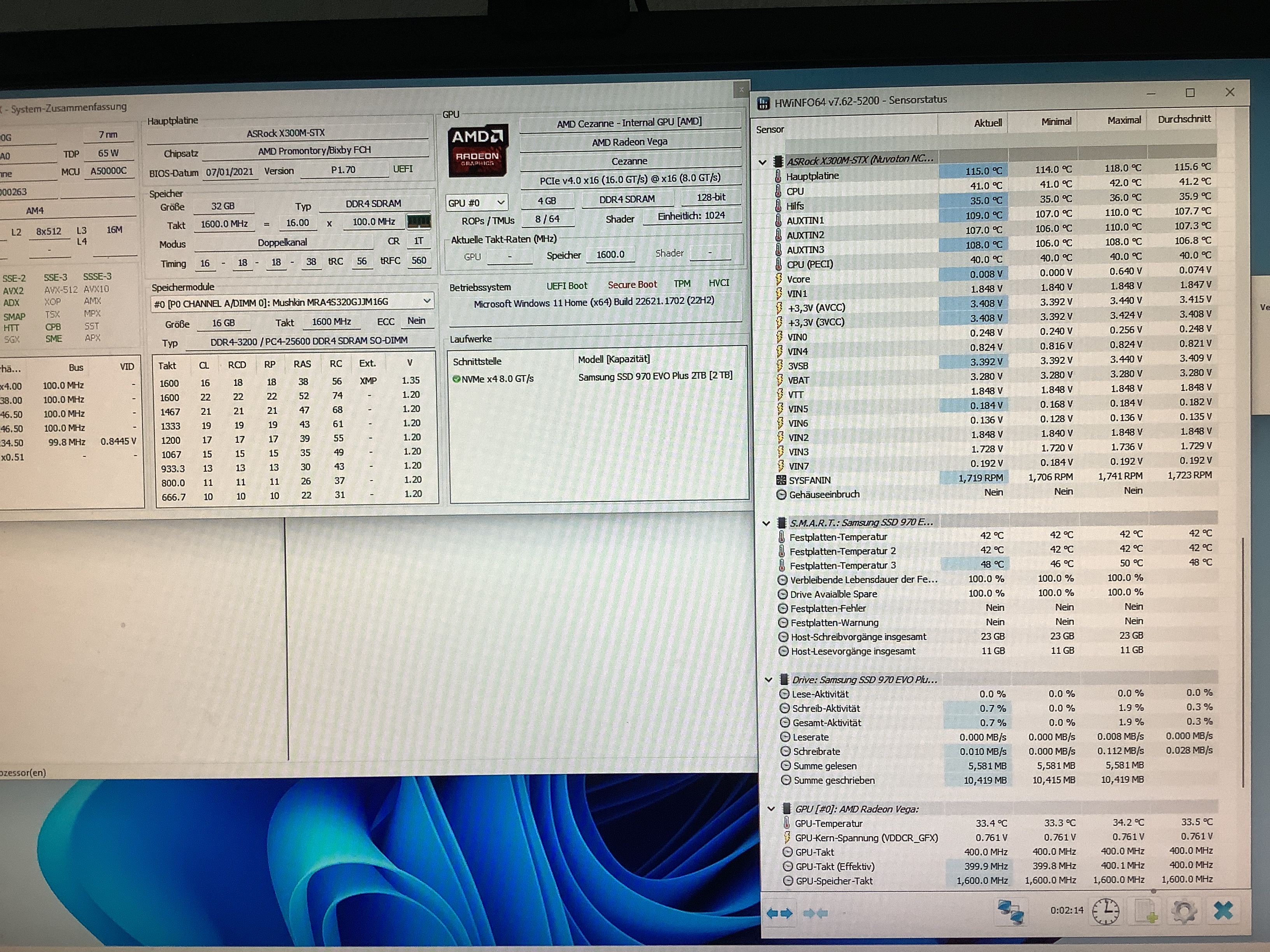

Habe spaßeshalber mal HWinfo installiert um die Temperatur zu kontrollieren. Ohne Last (d.h. Win 11 und HWinfo läuft und ich mache nix):
Das verstehe wer will. Sind die Werte seriös?

Sieht doch, temperaturmäßig, OK aus.
