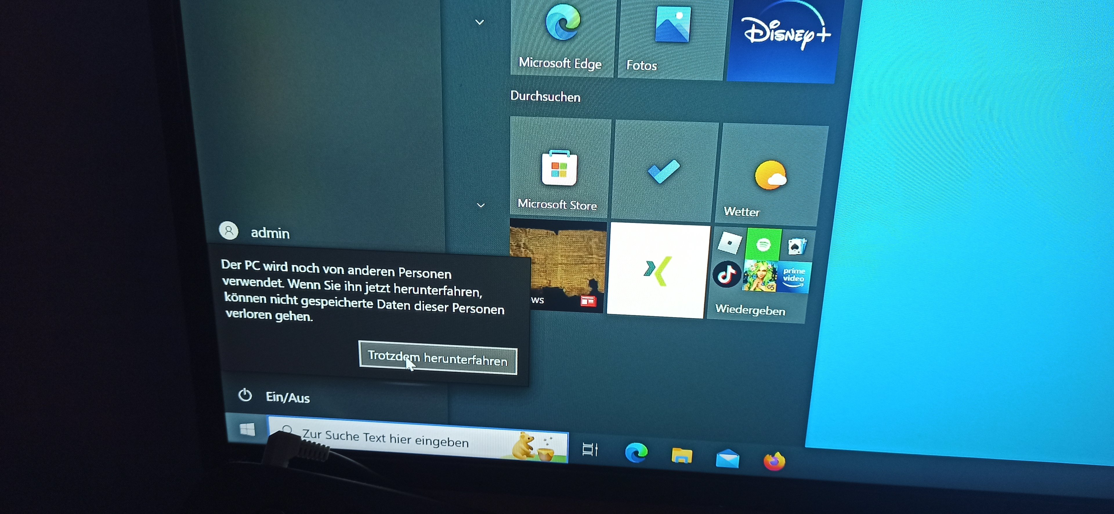

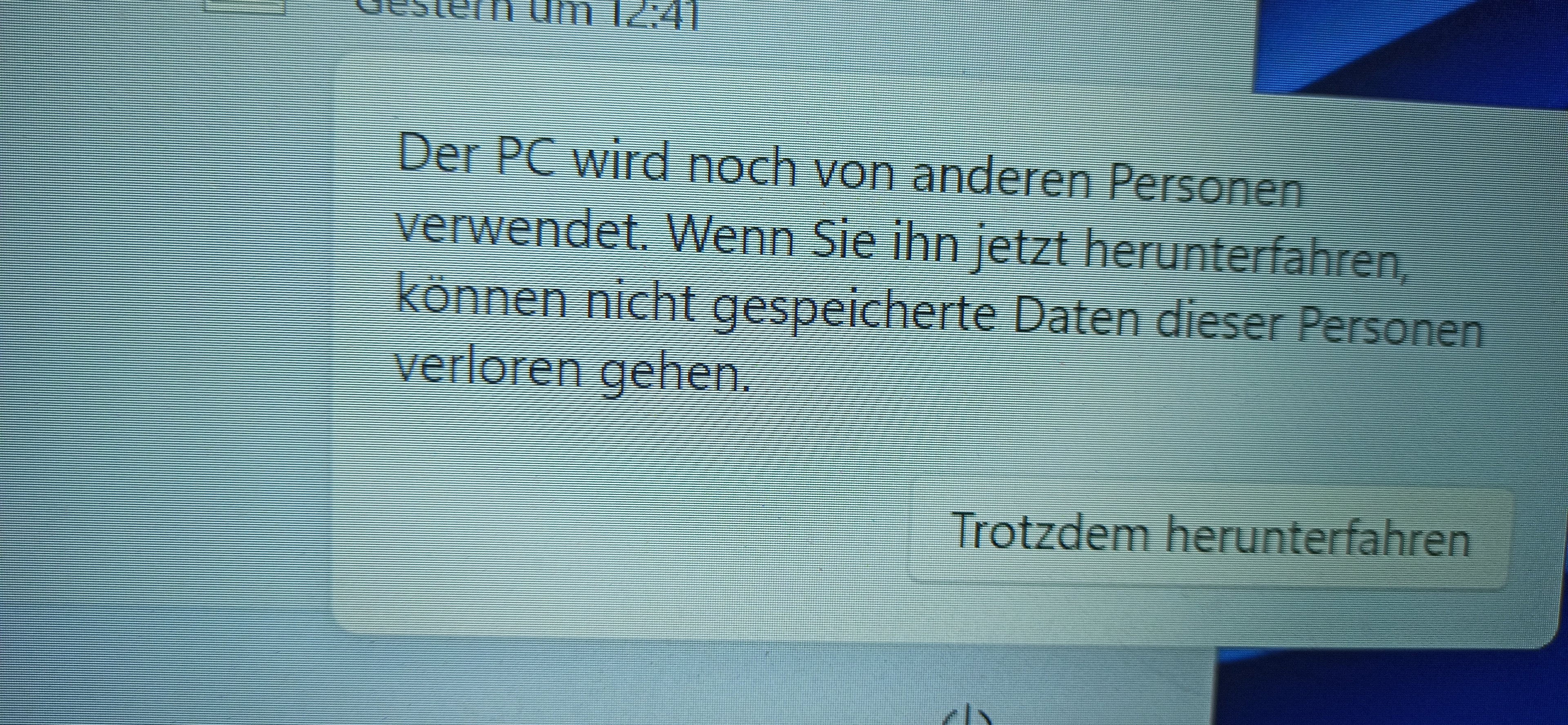

Vielleicht hast du bzw. wurde bei der Installation ein weiteres (Gast)Profil unter Windows angelegt.
Würde unter Windows die Profile einsehen, notfalls "trotzdem herunterfahren".
Viel kann derzeit nicht passieren, wenn du dir sicher bist, dass du keine anderen Fenster/Programme nutzt.

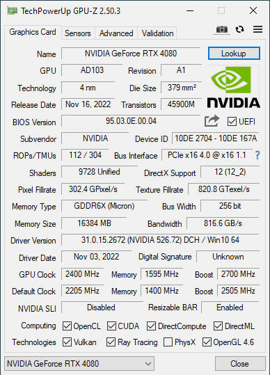

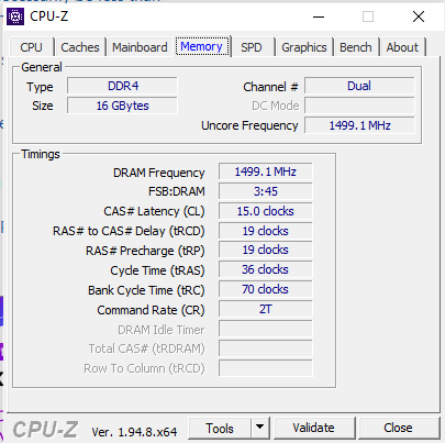

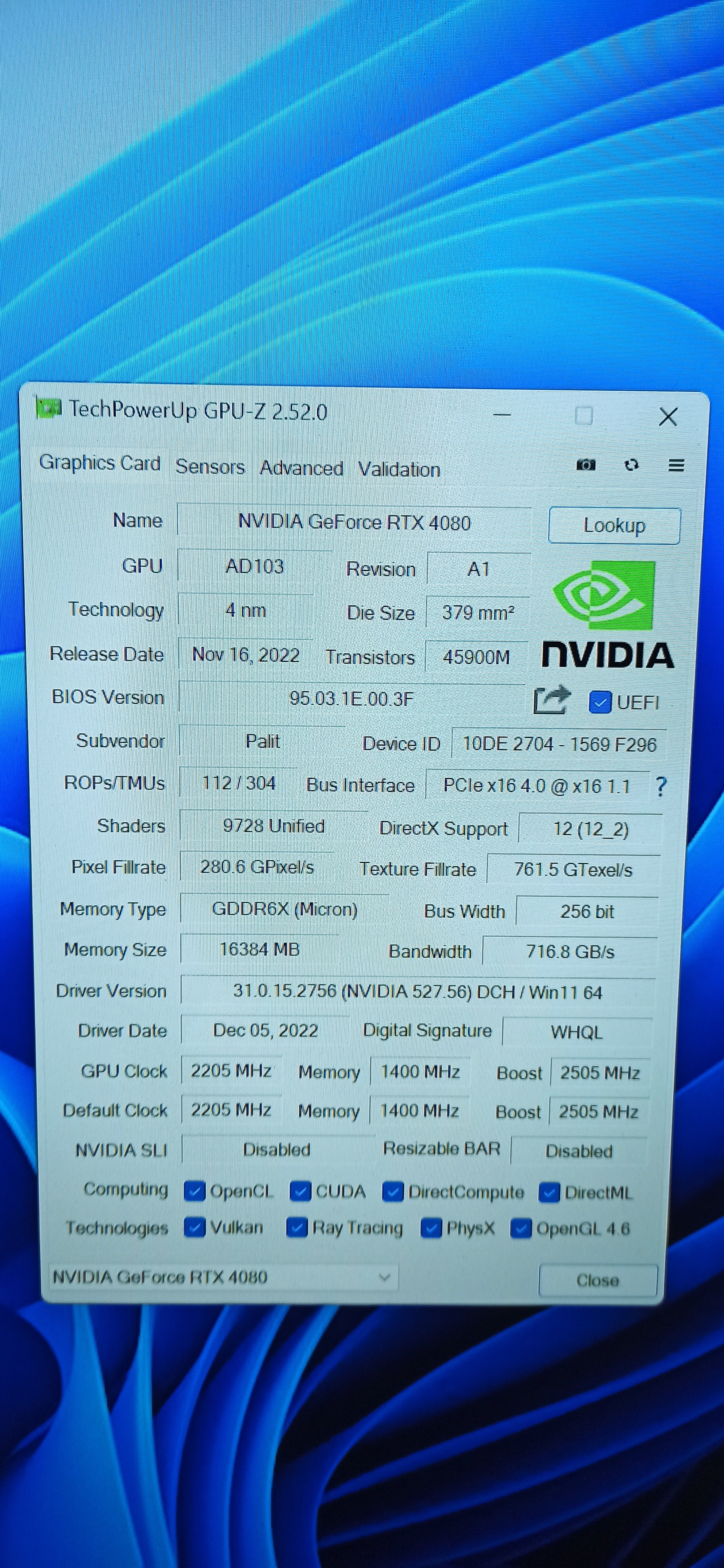

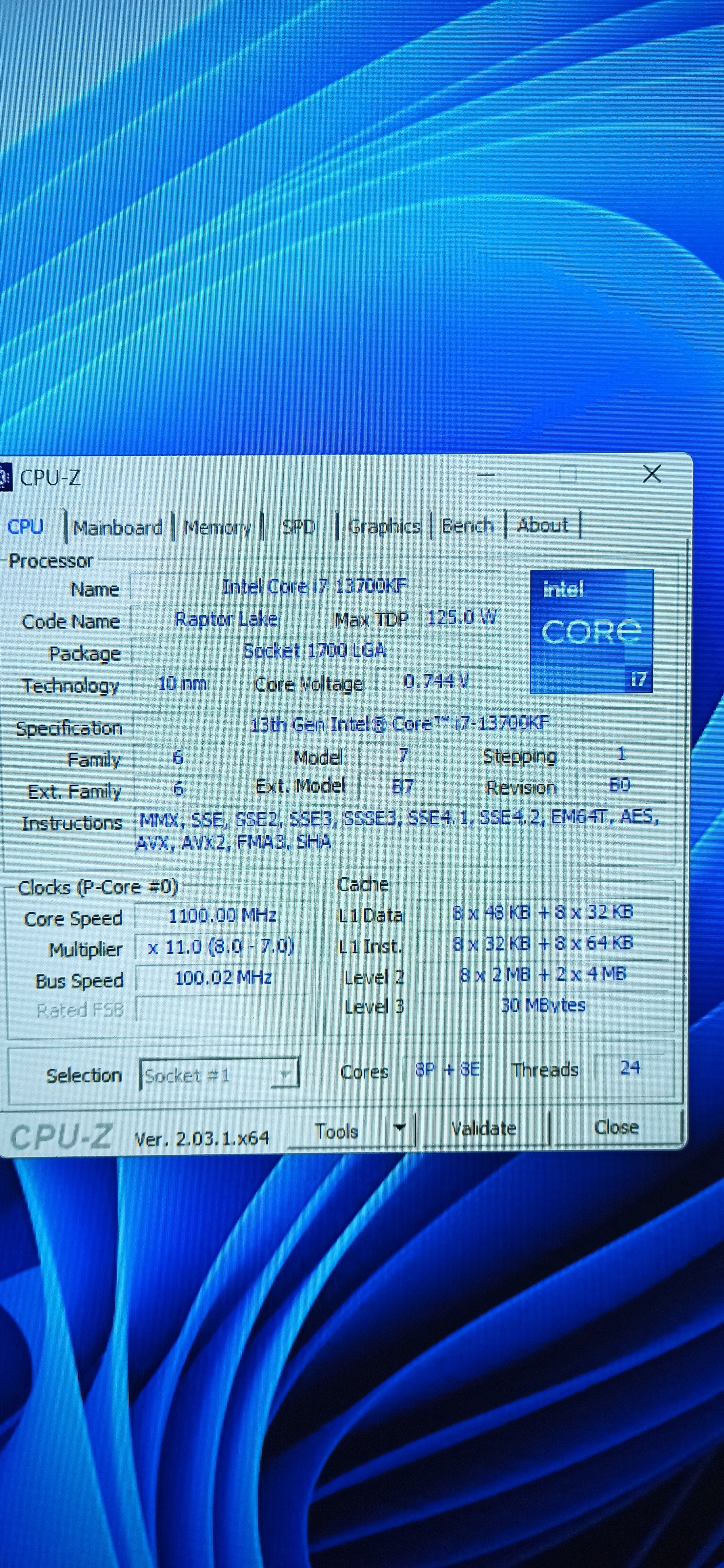

Gut, wir prüfen mal schnell und einfach, ob bei dir der RAM korrekt läuft und ob Resizable BAR im BIOS/UEFI aktiviert ist.Ralf5555 schrieb:Das weis ich leider nicht.![]()
Lade dazu bitte hier von ComputerBase die beiden kleinen Tools CPU-Z und GPU-Z herunter.
Bei CPU-Z brauchen wir ein Foto vom "Memory"-Reiter und bei GPU-Z ein Foto vom ersten Reiter, "Graphic Card".
Hier mal Beispiele:
Dort stehen die Informationen, die wir brauchen.

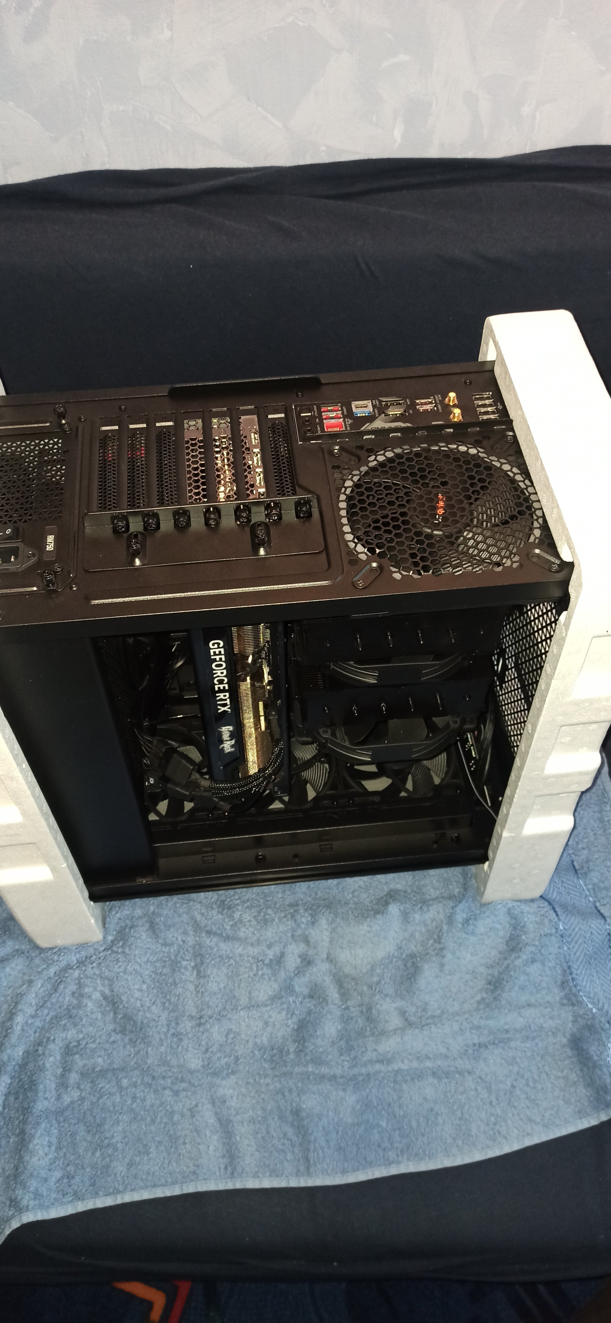

Sorry wenn ich hier mal kurz querschieße, aber auf mich macht es auf diesem Bild den Eindruck als sei der hintere Gehäuselüfter falsch herum eingebaut.Ralf5555 schrieb:So, den PC habe ich jetzt hoch geholt und er wird wohl erstmal ein paar Stunden brauchen um sich zu akklimatisieren. Dann werde ich heute Nachmittag mal so langsam loslegen.Anhang anzeigen 1311540
2. Sache: Warum verbindest du den PC via WLAN wenn du doch ein LAN-Kabel angeschlossen hast? Oder ist der weiße Stecker in Beitrag #167 was anderes?
Du schießt nicht quer, das ist ein sehr guter Einwand!Zoidberg42 schrieb:Sorry wenn ich hier mal kurz querschieße, aber auf mich macht es auf diesem Bild den Eindruck als sei der hintere Gehäuselüfter falsch herum eingebaut.
@Ralf5555 Unbedingt den Gehäuselüfter losschrauben und anders herum (herausblasend) im Heck montieren.
Auch die WLAN-Frage ist valide. Wenn die Möglichkeit besteht: unbedingt per Kabel ans Internet gehen, WLAN nur im "Notfall".

@Ralf5555 da ich fast die gleiche Konfig habe wie du, lese ich hier mit.
"Resizable BAR" funktioniert leider erst mit dem aktuellen BIOS F3k vom 5.01. 2023.
Downloaden kann man es hier: https://www.gigabyte.com/eu/Motherboard/Z790-GAMING-X-AX-rev-1x/support#support-dl-bios
Für die Anleitung das erste *.pdf runterladen: https://www.gigabyte.com/webpage/20/HowToReflashBIOS.html

Wie schon gesagt Lüfter unbedingt drehen!! Da du dabei den Rechner öffnest kannst du gleich schauen ob der RAM mittlerweile auch richtig verbaut wurde (oder hier mal ein Foto davon posten dann können wir dir das auch sagen).
Das ist auch keine Raketenwissenschaft und dabei kaputt machen kann man auch nicht wirklich etwas.
Einfach nochmal in Ruhe das Video (Zusammenbau) ansehen und sich dann einfach mal selbst herantrauen. Danach freust du dich an deinem PC etwas selbst gemacht zu haben, glaube mir das ist ein gutes Gefühl.

Ich hoffe jetzt tatsächlich, dass auch Wärmeleitpaste auf die CPU aufgetragen wurde... 😅
