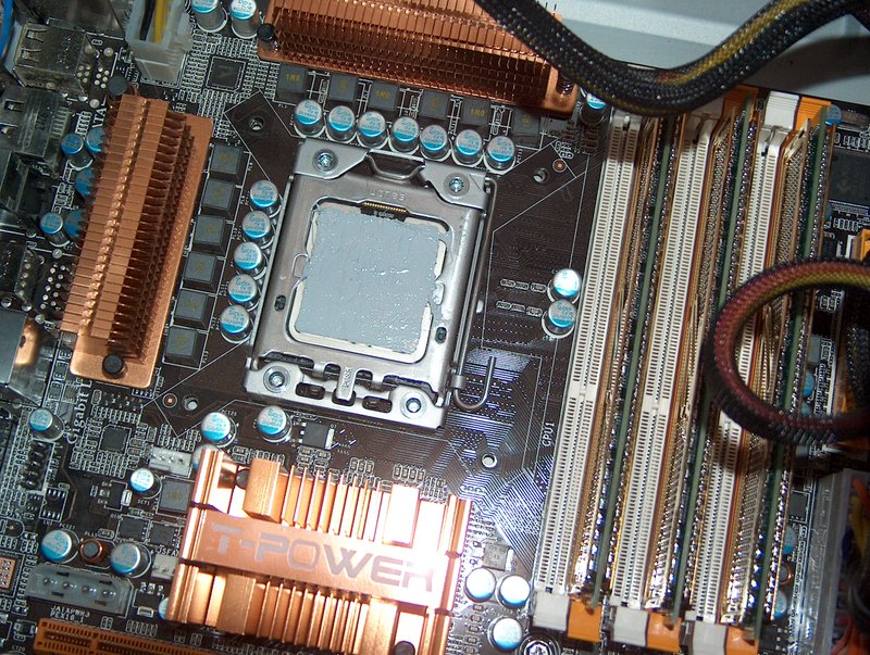

neue drauf machen:
nimm die kleine spritze mit der paste und mache ein punkt auf der mitte des cpu's.
bei vielen ist immer so ein Pad aus (Plaste) dabei damit kannst du die paste über den cpu verstreichen.
(viele denke ich mal, nutzten eine (rasierklinge) weil sie schön dünn ist..und damit man besser alles verstreichen kann. ( aufpassen -> schneide dir nicht in de finger)
der cpu sollte so wenns ein intel ist... dann so machen. oder so sollte es aussehen.. nur nicht alt zu viel nehmen. hauch dünn abziehen.aber so das über all noch was drauf ist. kaputt machen kannst du damit nicht nichts.
sollte die paste mal über den cpu rant kommen.. kannst du mit Wattestäpchen wegmachen.

Ich würde sogar noch ein kleines bisschen sparsamer mit der WLP umgehen ;)
Der Heatspreader sollte noch leicht durchschimmern.

Ist das ein Bild aus dem www oder ein selbst gemachtes? Wenn letzteres der Fall ist: Welches Board ist denn das? Und: Nette CPU^^
ja hatte nur ein foto reingestellt damit er weiß wo und wie die paste drauf kommt. is nur en foto aus dem www...
