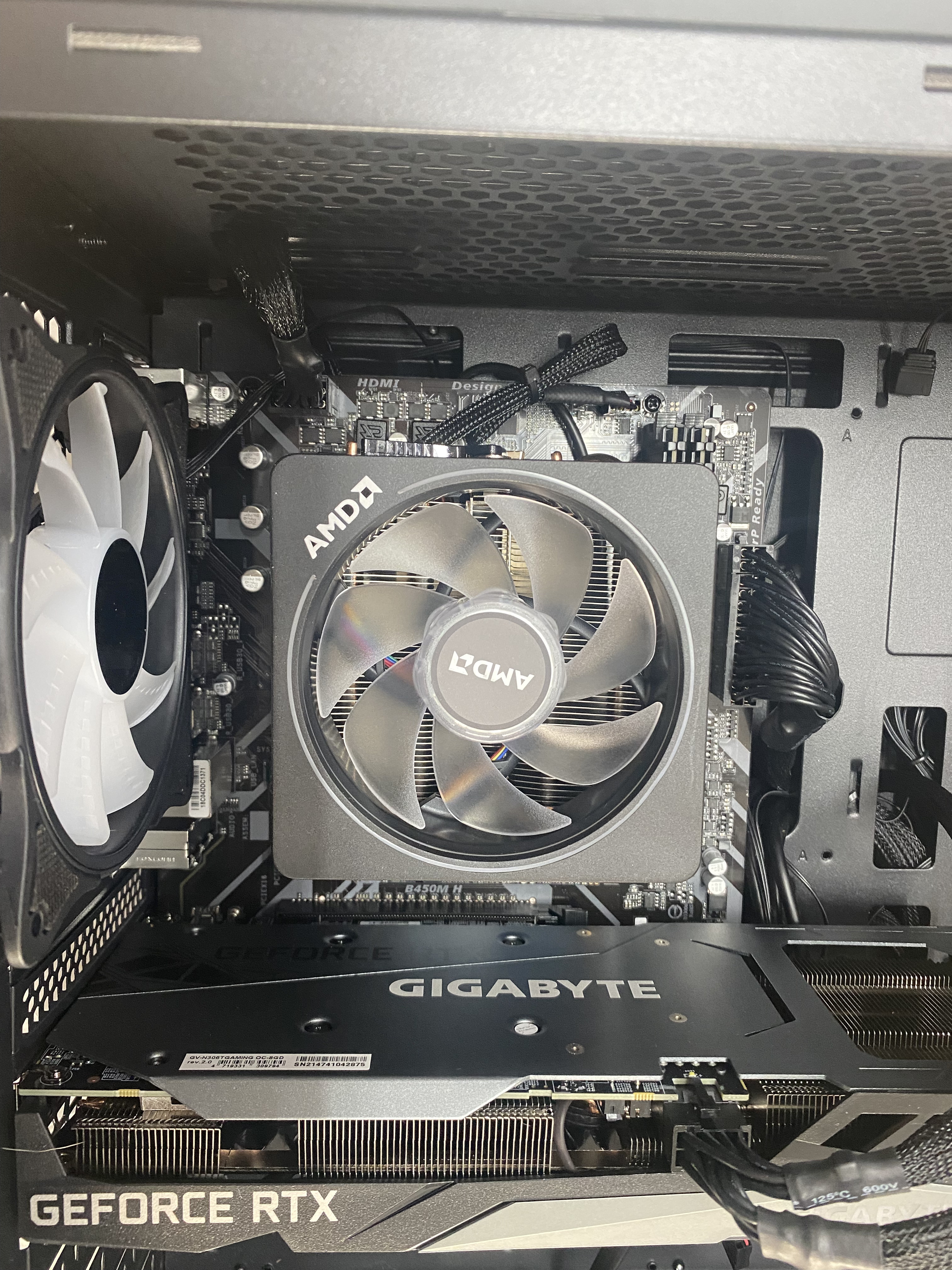

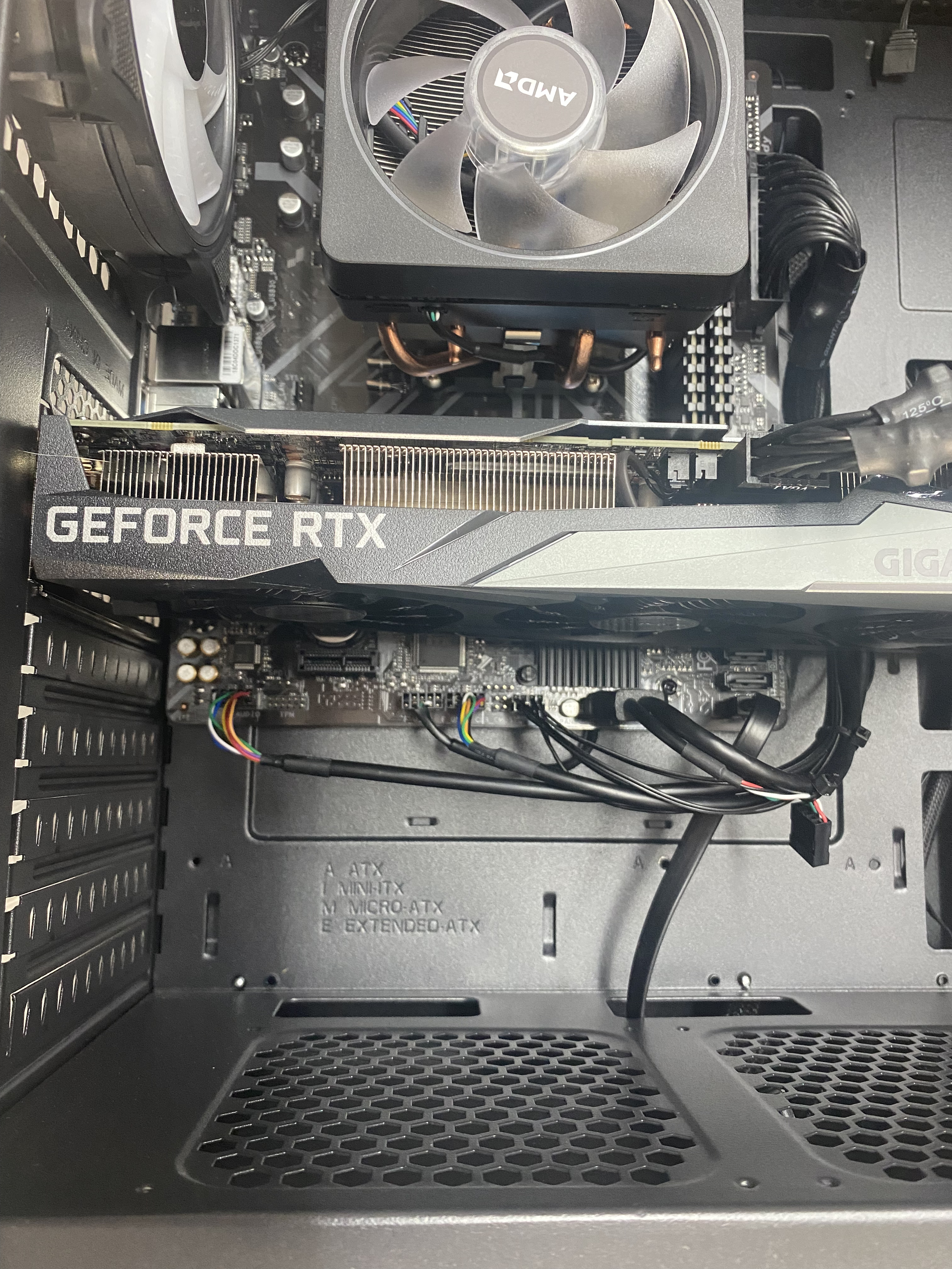

ich benötige mal eure Hilfe. Mein Onkel hat sich online einen Gaming- PC zusammengestellt. Dieser ist heute angekommen lässt sich aber nicht starten. Alles bereits überprüft, aufgeschraubt, alles angeschlossen. Stromkabel funktioniert auch. Habe mal ein paar Bilder angehängt. Vielleicht findet ihr den Fehler?!

Wa ist das für ein Board genau? eventuell sind nur die Pins von dem Power-Schalter falsch gesteckt?

Weiss leider nicht welcher Stecker das ist. Vom Power Button aus ist nochmal ein Gehäuse sodass ich da gar nicht die Kabel sehen kann

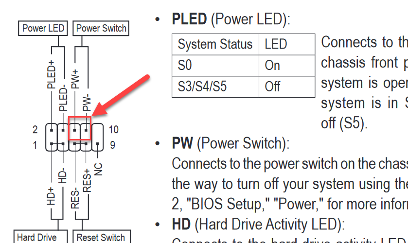

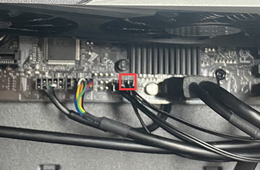

Bitte das ansehen, ist bei Dir im zweiten Bild unten in der Mitte zu sehen.
Das Power-Kabel muss dort drin stecken, wie rum ist egal, aber da drin. :)
Lt. Bild geht da ja ein Kabel hin.
