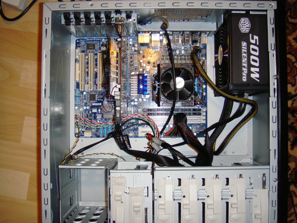

Im Anhang ein Bild. Angeschlossen ist das Mainboard, die CPU, der RAM und die Grafikkarte. Jemand vielleicht eine Ahnung was los ist. Wie soll ich weiter vorgehen? Ich weiß nicht mal was defekt sein könnte.

Was ist denn überhaupt dein Problem ?^^ Geht der PC einfach nur nicht an ? Netzschalter auch umgelegt ?
Oh vergessen. Der Rechner geht nicht an. Ich schließe ihn ans Netz an, lege den Netzschalter um, drücke den Powerknopf und nichts passiert.
Kein Pieps, keine Lichtlein, keine Lüfter die drehen?
Abstandhalter montiert (ich glaube zwar, ich sehe sie auf dem Bild^^)?

Richtig, absolut gar nichts passiert. Was sind Abstandhalter?

Sind das so Goldene? Die habe ich nicht drin :/
Beim PWR-Kabel ist es wurscht wie das angeschlossen ist, es ist lediglich eine 'Brücke' um dem Netzteil den Impuls zum Start zu geben - vereinfacht ausgedrückt.
Abstandhalter sind meist ca. 10mm lange Messing-Gewindehülsen, sehen wie im Anhang zu sehen aus. Diese dürfen auch nur dort eingedreht werden wo auch ein Loch im Motherboard zur Befestigung ist - in deinem Fall insges. 6 Stck. Wenn du mehr oder an falschen Stellen oder keine benutzt haben solltest gibt es einen Kurzschluss der u.U. dein Motherboard in den Tod reißen kann.
Keine gute Idee...
Manche Gehäuse haben an den normalen Stellen vom ATX Layout zwar "Hubbel" aber wenn deine Gehäusewand "flach" ist musst du die Abstandshalter reinschrauben.
Sonst gibts nen kurzen aufm Board. Könnte das Board zerschießen, aber habs schon bei 3 Kumpels erlebt (waren echt Kumpels, 3 mal den selben Fehler mach nichmal ich :D ) dass die das vergessen hatten und danach trotzdem alles lief.

Mainboard ausbauen, Abstandshalter einschrauben (Mainboard anhalten und gucken, welche Bohrungen es sind) und dann das Mainboard wieder einbauen und hoffen, dass der PC startet und du ihn nicht geschrottet hast.

Ich geh auch erstmal davon aus, dass es an den Abstandhaltern liegt. Bau die Dinger morgen in Ruhe ein und schau ob der Rechner startet.

Also wenn du keine Abstandshalter montiert hast und den PC eingeschalten hast und dabei das Mainboard mit der Chassis (Gehäuse) in Berührung kam, dann sieht es schlecht aus. Mir ist sowas mal bei einem (gott-sei-dank) alten Experiment-PC passiert -> PC eingeschaltet führte zu einem Lichtblitz - dabei gabs nen Kurzschluss, im ganzen Zimmer hatte ich nachher keinen Strom und die Hardware-Teile haben fürchterlich gerochen^^. Also solltest du etwas ähnliches erlebt haben, dann sind wohl (alle) Hardware-Teile hinüber...

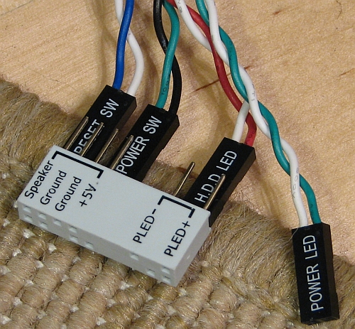

Wegen den Anschlüssen, lag dem dem MB nicht auch so eine Anschlusshilfe bei wie im Bild unten ?
Ist seit einiger Zeit doch schon Standard oder ? ^^
