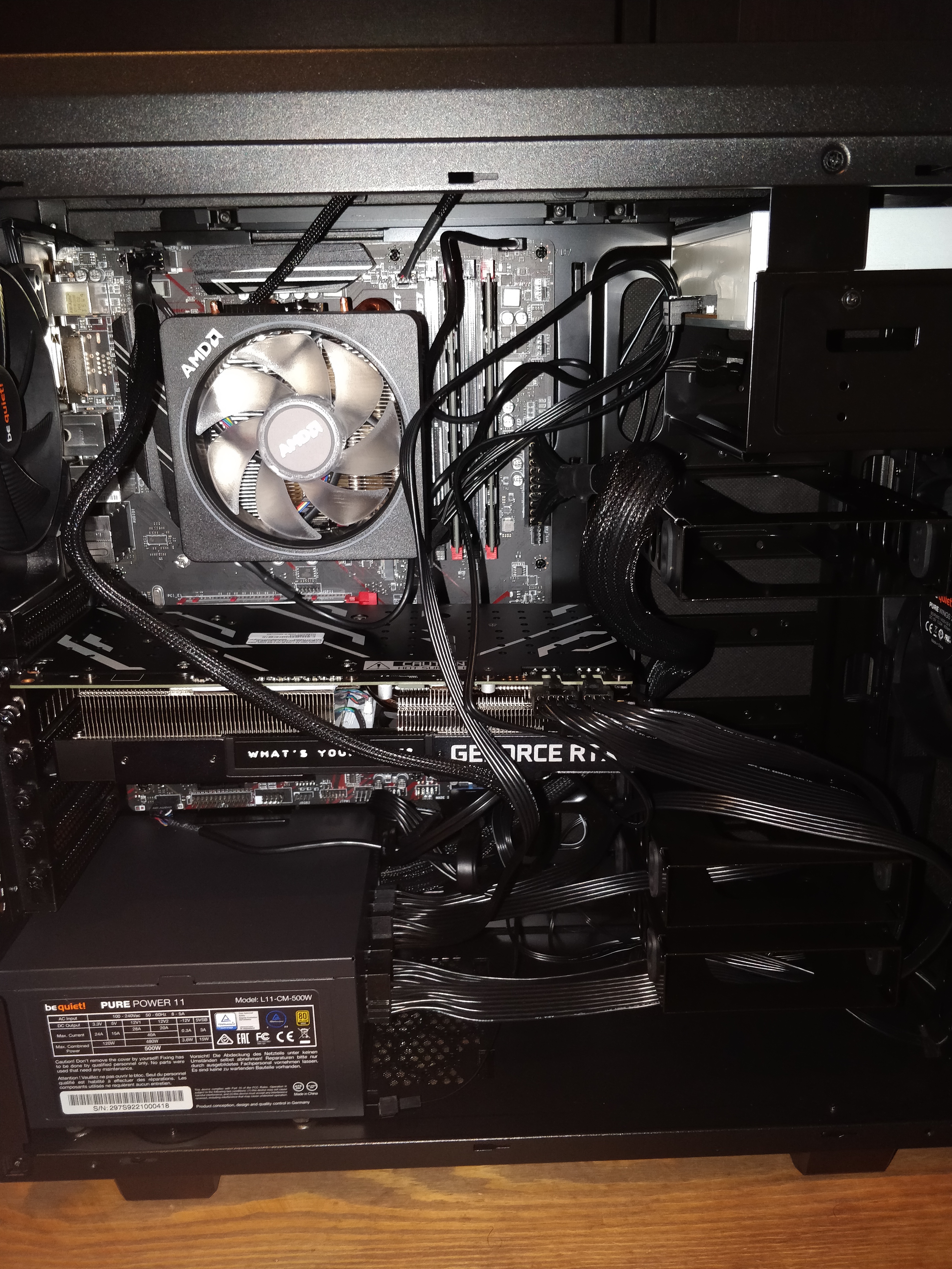

Ist Kabelsalat schlimm? Wegen Kühlung und so ;0
Ich hab am Netzteil alle Stecker drinne (SATA) die es gab. Hätte man ggf auch mit weniger lösen können, aber mehr Kabel waren einfach um entsprechende Bauteile zu erreichen. Kann man das so machen?

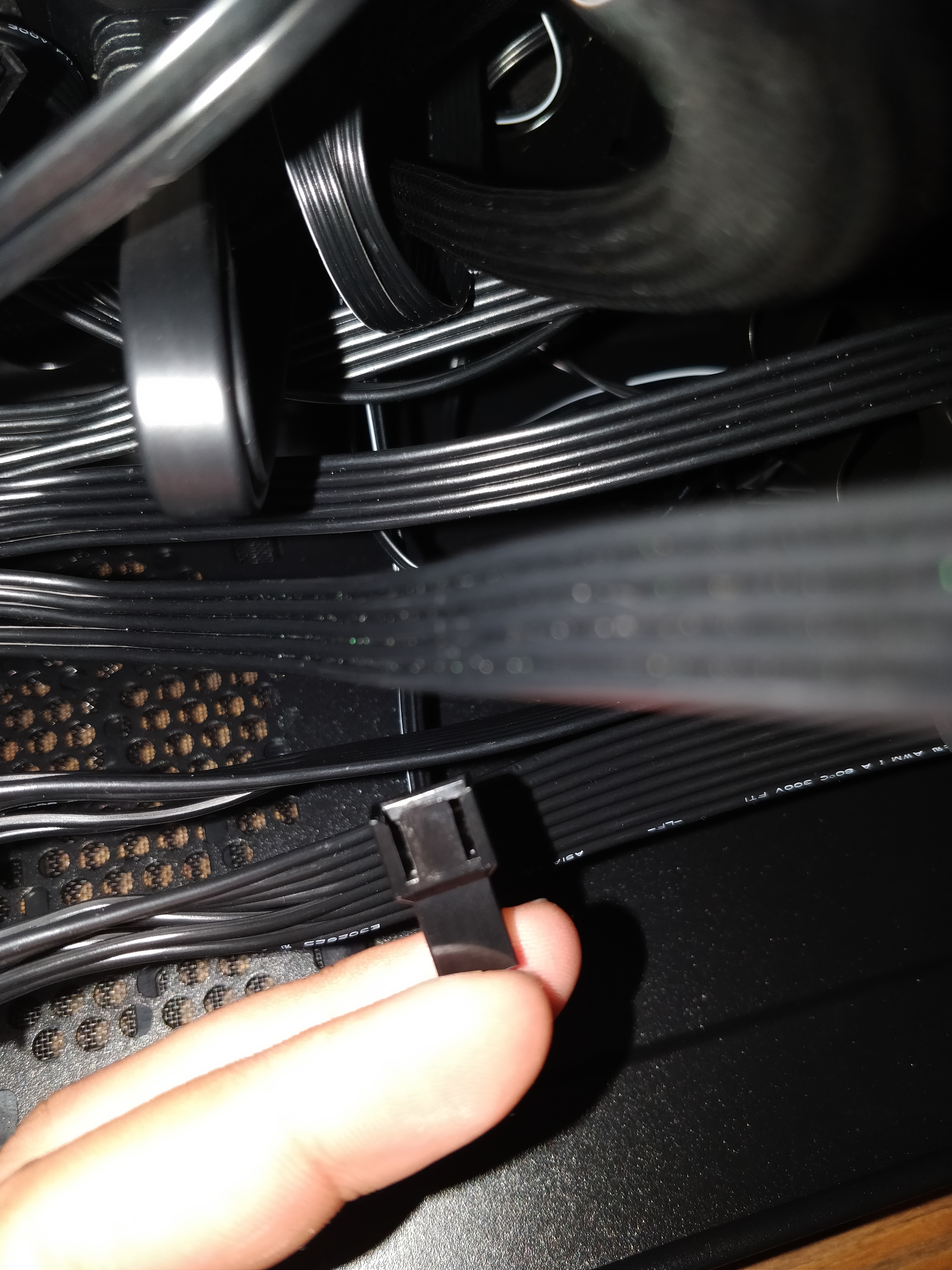

Hab noch so ein Kabel übrig das nirgendwo rein passt. Laut Handbuch ist das irgendetwas für den Lüfter aber das passt nirgendwo rein. Ist der vllt über? Hatte auf der Rückseite des Gehäuses eben diesen Anschluss zusammengeschlossen gesehen. War aber vorher schon so.

Ja, zwar nur einen Nachteil, aber der ist gravierend.Yahiko schrieb:Hat es Nachteile die Ports des Mainboards anstelle der Graka zu nutzen?
Wenn du den Monitor am Board anschließt, hast du kein Bild, da die R7 3700X CPU nicht über eine interne Grafikeinheit verfügt. Du musst den Monitor zwingend an der GPU anschließen.
Von wo kommt dieses übrig gebliebene Kabel?
BTW, der Kabelsalat sieht nicht gut aus. Warum verlegst du die Kabel nicht hinter dem Mainboard-Tray? (siehe Video)
