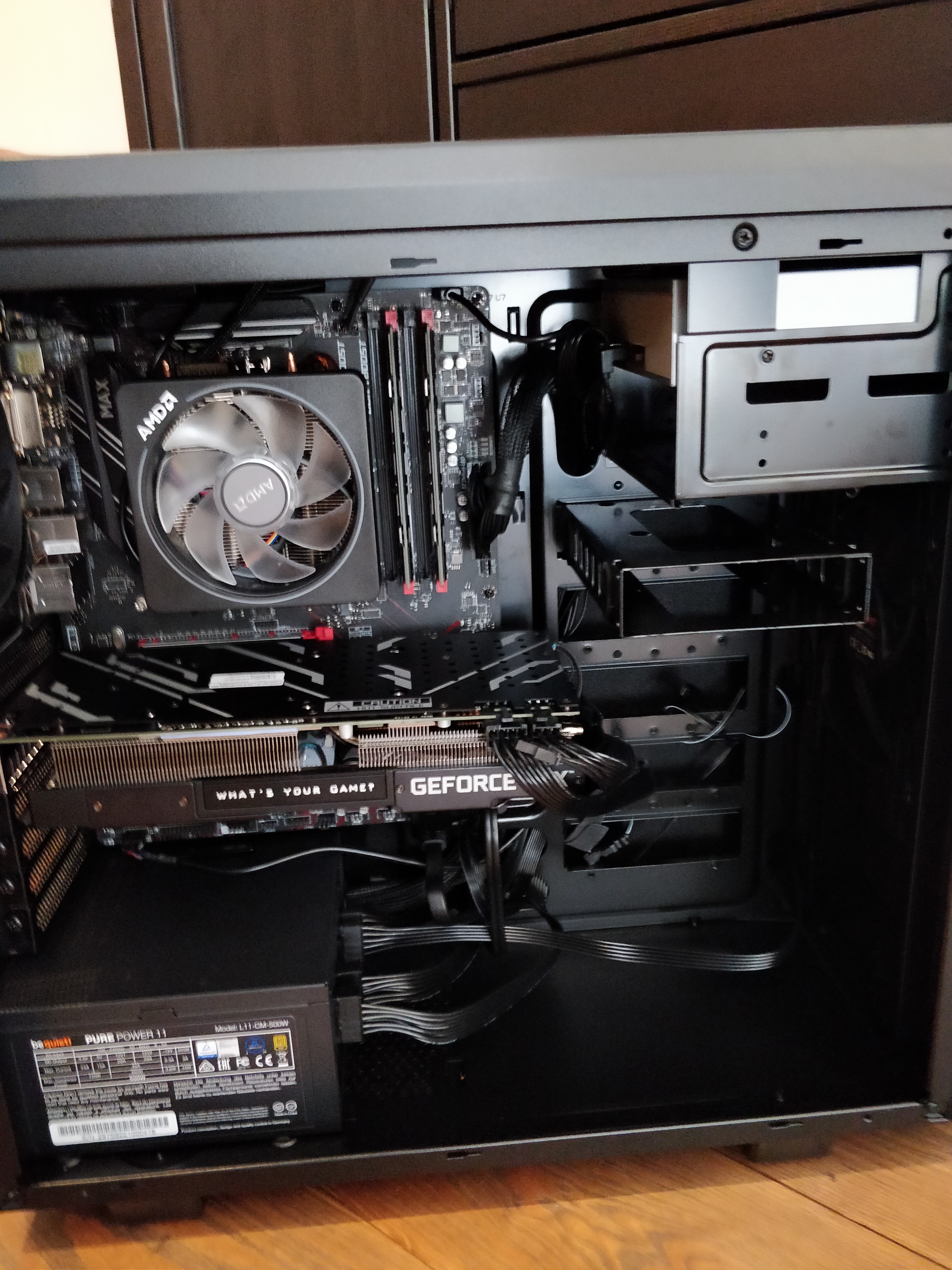

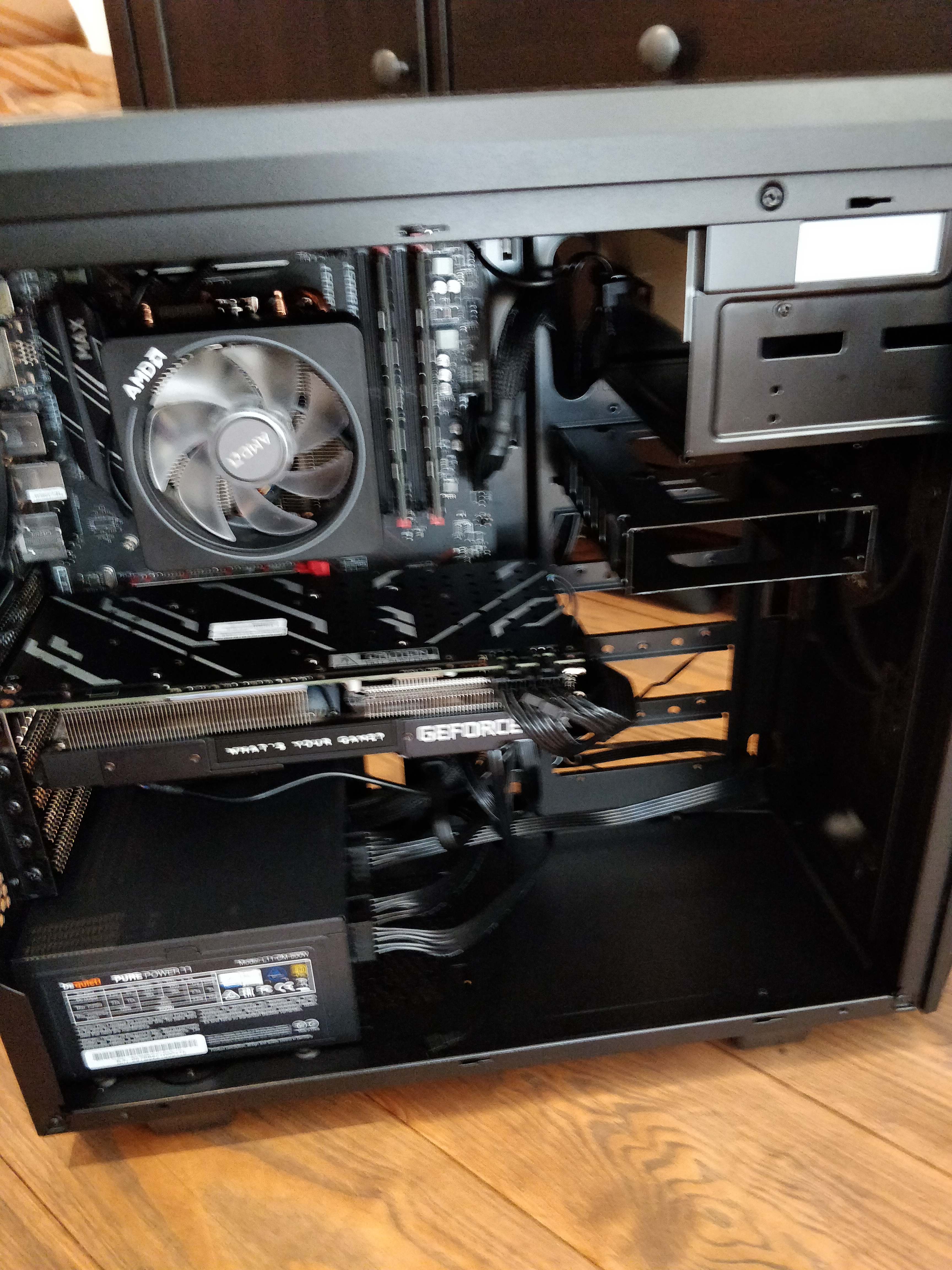

Hab's versucht.
Hinten ist es weniger schick aber da hab ich auch versucht alles zu sortieren.
Hole mir dann ein DP zu HDMI Kabel.
Ich danke euch :)
Das andere war ein wenig verwackelt.
Ein HDD Käfig lasse ich drinne falls ich ne HDD hol ist die schnell installiert.

Sieht nun besser aus - noch nicht optimal, aber besser. ;)
Ja, ich denke das reicht mir erstmal. Ist natürlich noch sehr weit von perfekt :P
