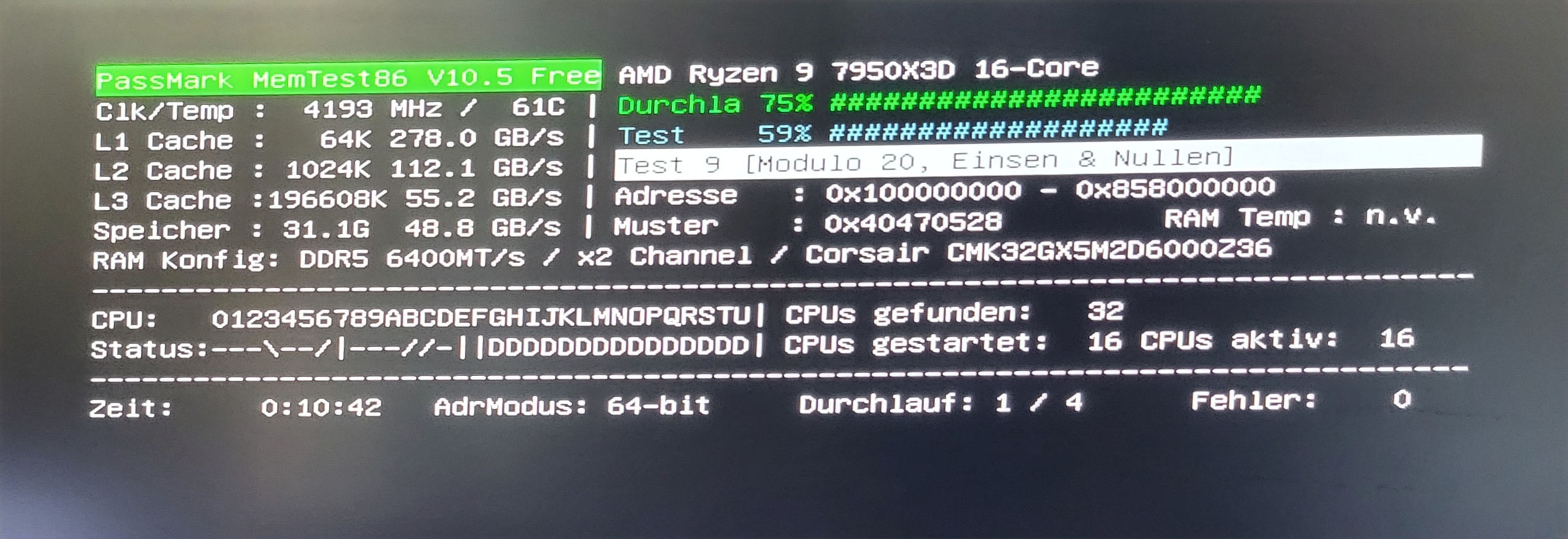

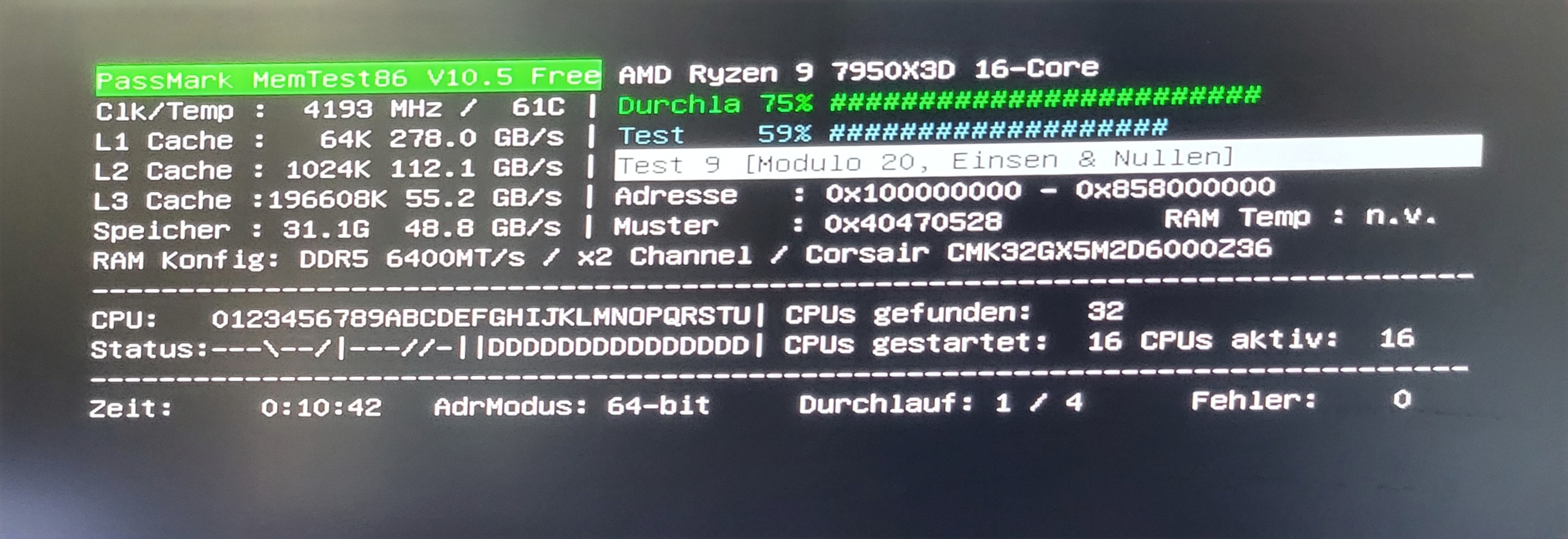

RAM waren in EXPO auf 6000MHz eingestellt.
Jetzt lasse ich den Test neu laufen mit EXPO deaktiviert.

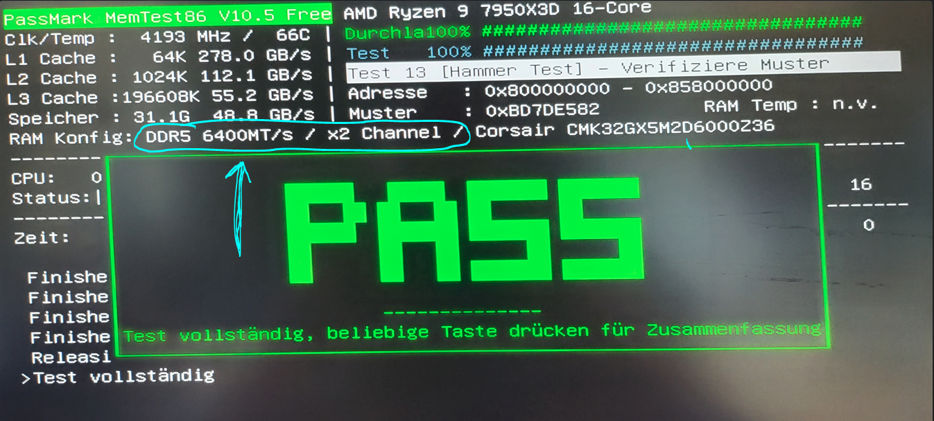

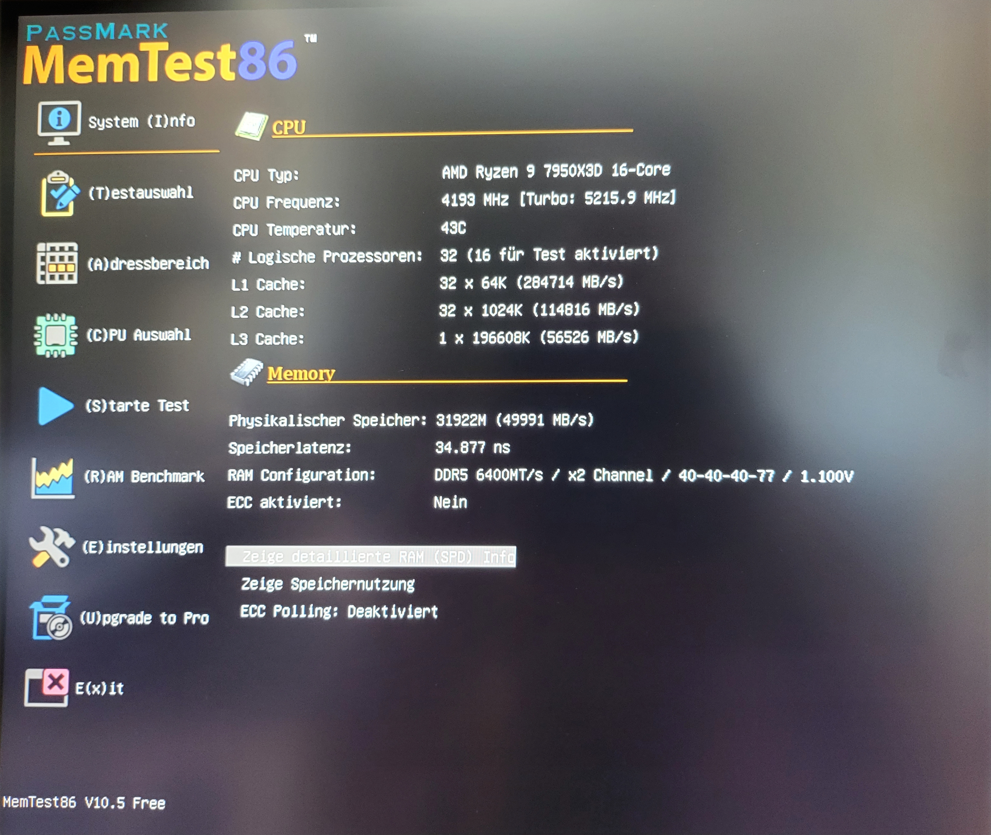

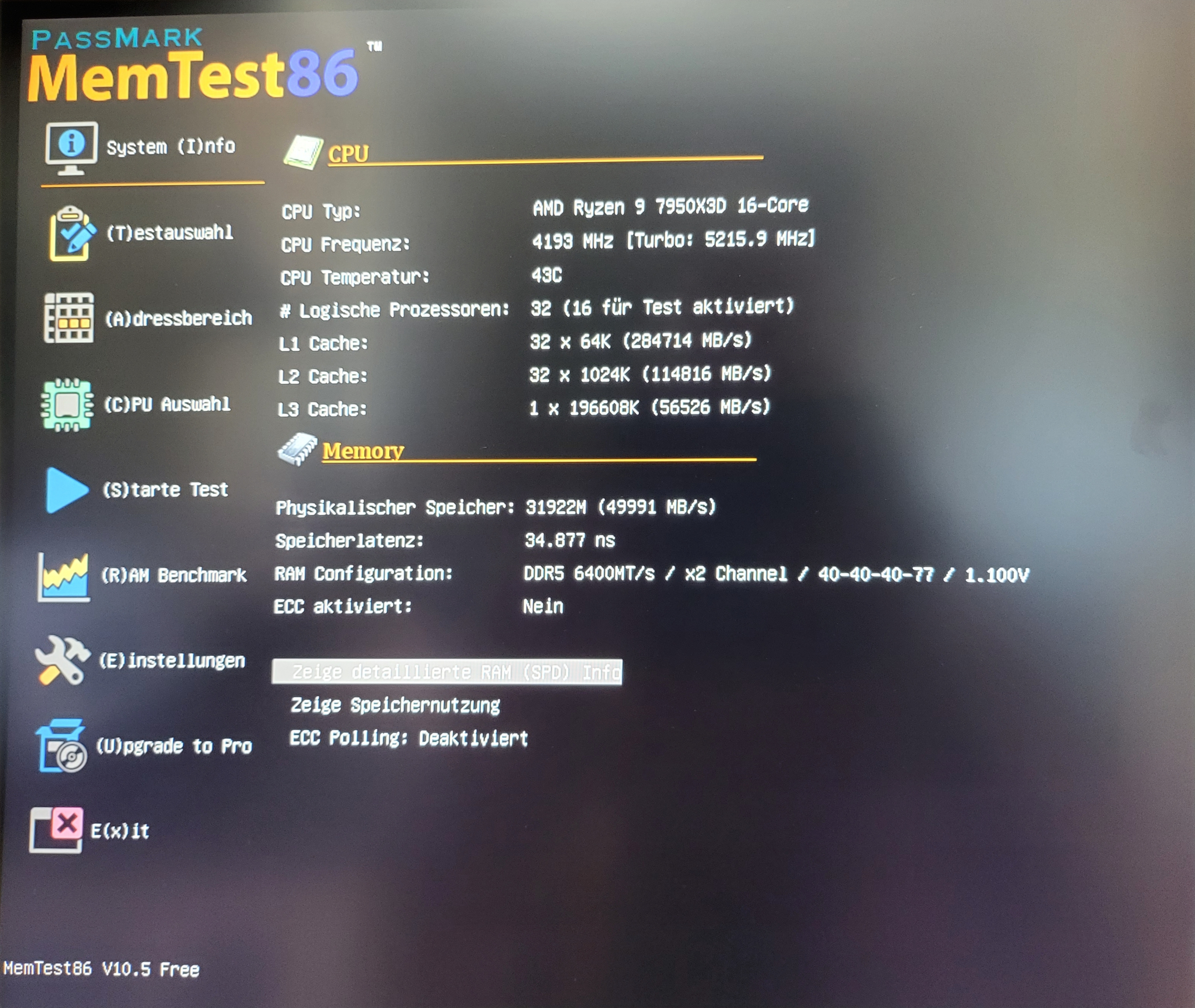

Jetzt steht im Test bei RAM Konfig: DDR5 6400MT/s obwohl es ja nur 4800MHz sein sollten oder?

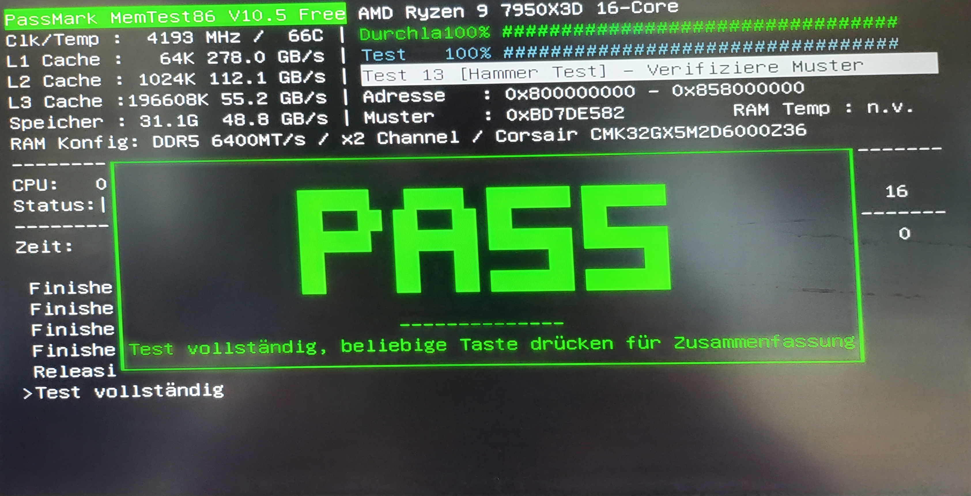

Schaut jetzt aber stabil aus. Zumindest hatte ich gestern mit EXPO auf 6000MHz zu dieser Zeit schon 100 Fehler!
Der erste Durchlauf ist ohne Fehler durchgelaufen!
Drei Durchläufe ohne Fehler!
Wenn das ganze jetzt bald mal fertig ist und ich keine Fehler habe, was dann?
Wie soll ich weiter vorgehen und wie interpretier ich das Ergebnis?

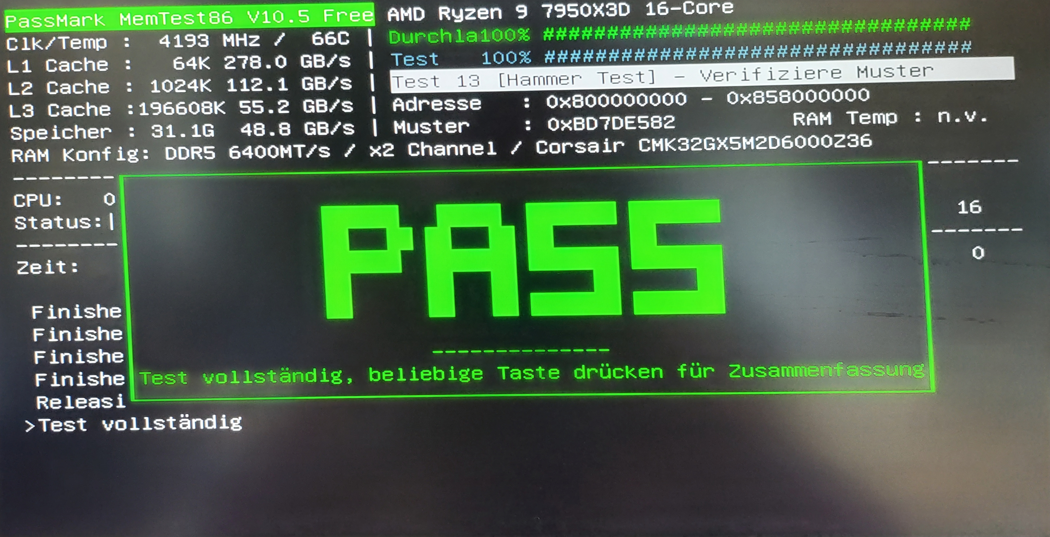

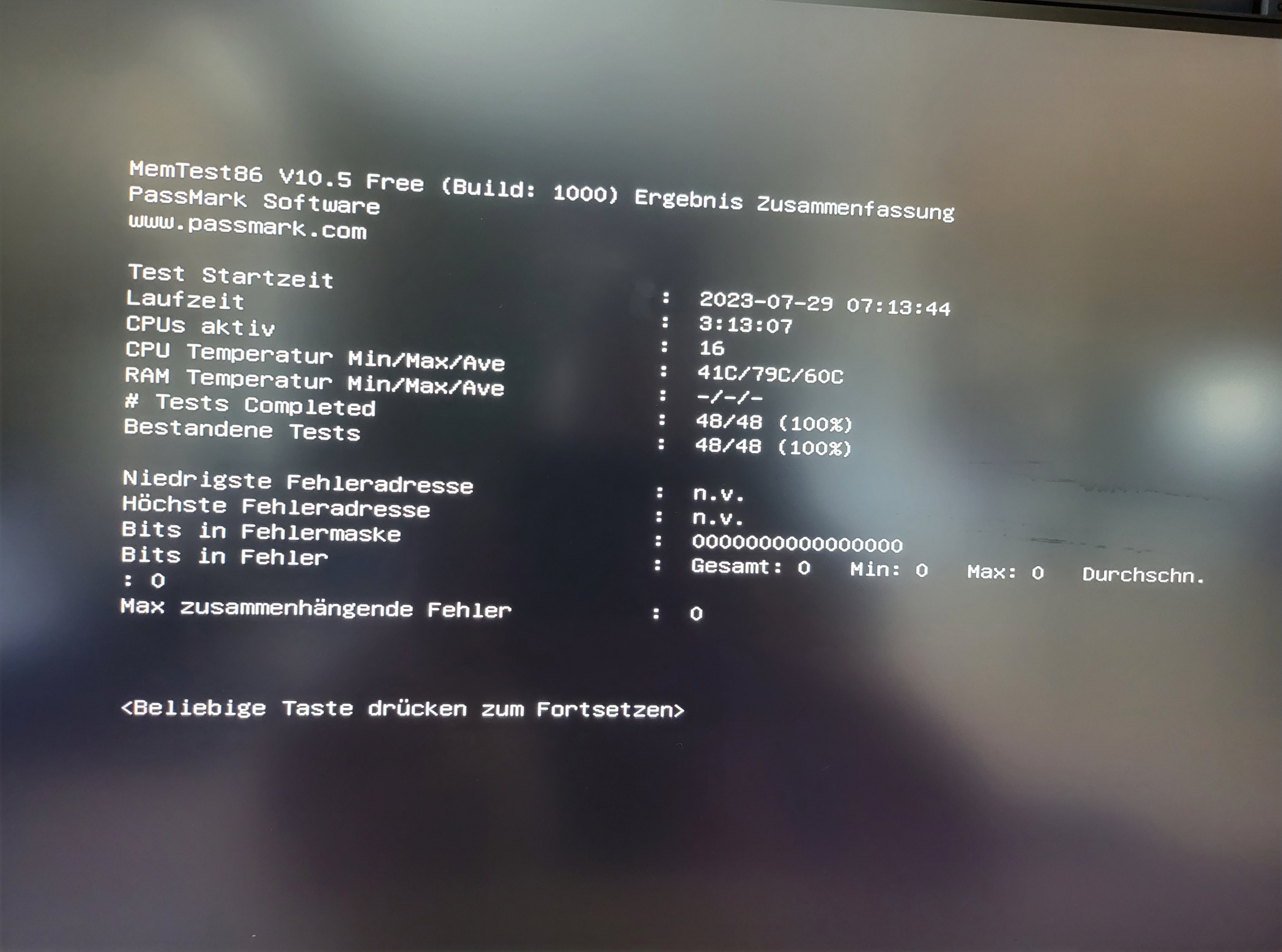

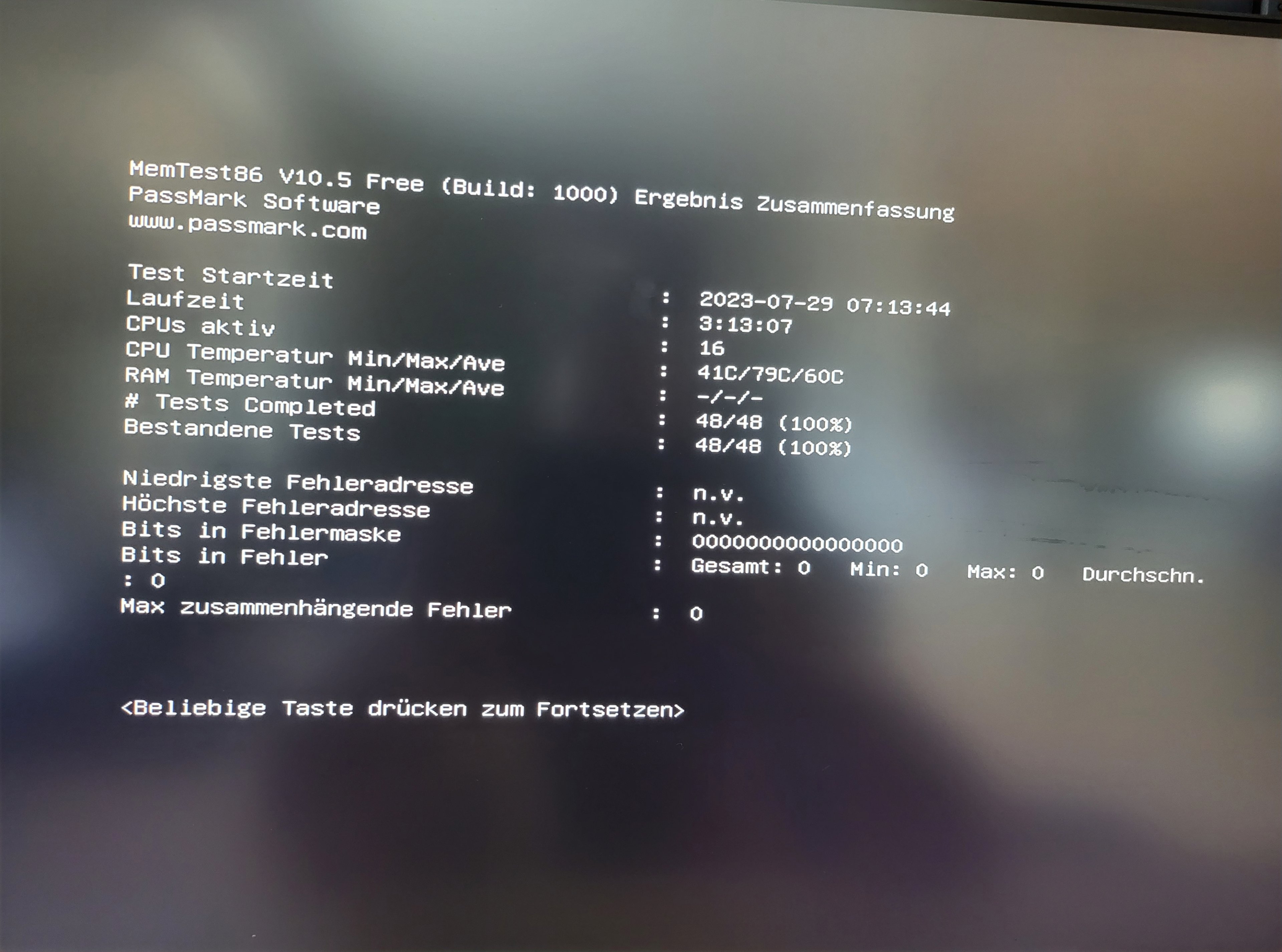

Test fertig.
Keine Fehler!

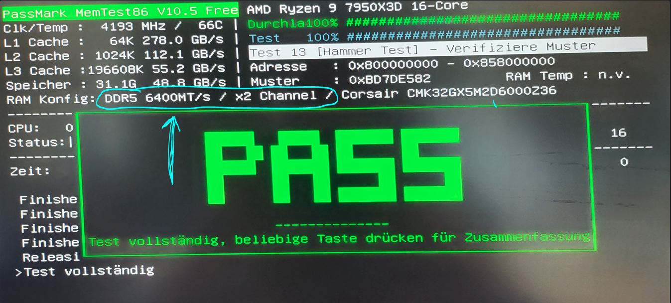

Komisch finde ich auch, dass am dritten Bild, bei RAM Konfiguration 6400 steht.

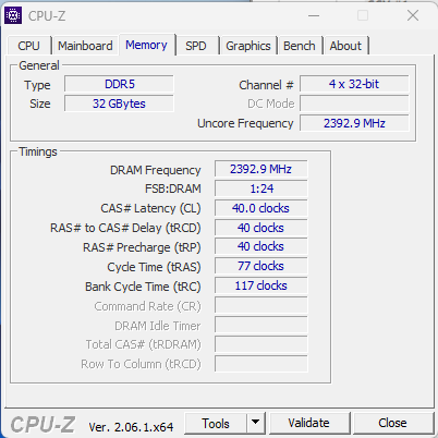

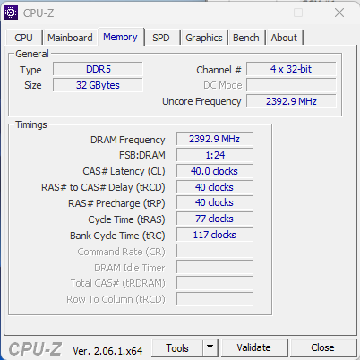

In Windows in CPU-Z steht jetzt (ohne EXPO aktiv) 2394MHz. Das würde ja passen auf 4800Mhz ohne EXPO oder?
Stimmt etwas mit dem EXPO nicht?
Muss ich die RAM irgendwie updaten?
Wenn EXPO aktiviert ist, sollte 6000MHz aktiv sein oder? Kann ich das in Windows z.B. mit CPU-Z überprüfen?
Dann müsst ca. 3000Mhz stehen oder?

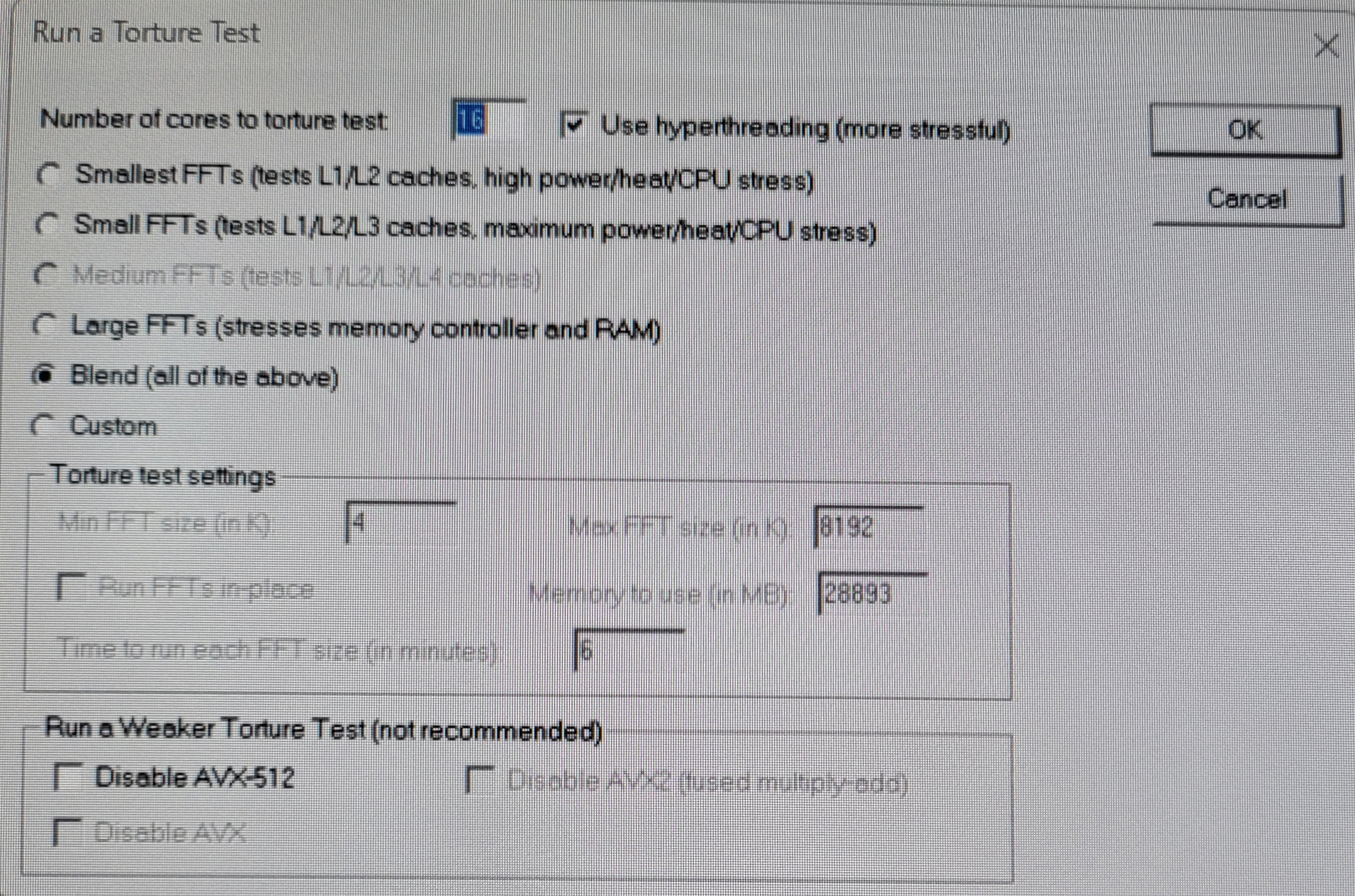

Kann ich mit Prime 95 das System/die RAM sinnvoll prüfen? Wenn ja, welche Einstellungen wären sinnvoll?
Danke für Hilfe!

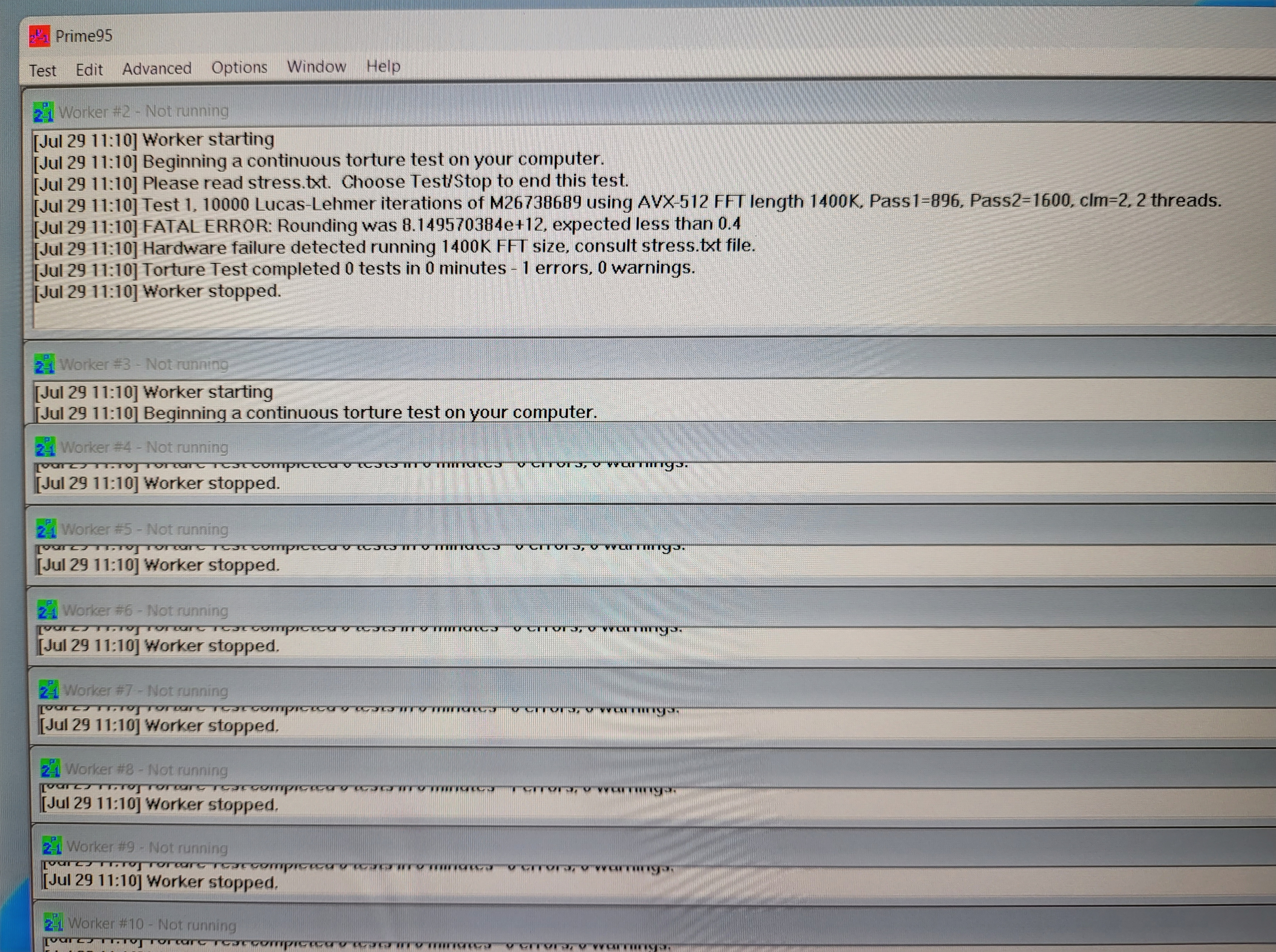

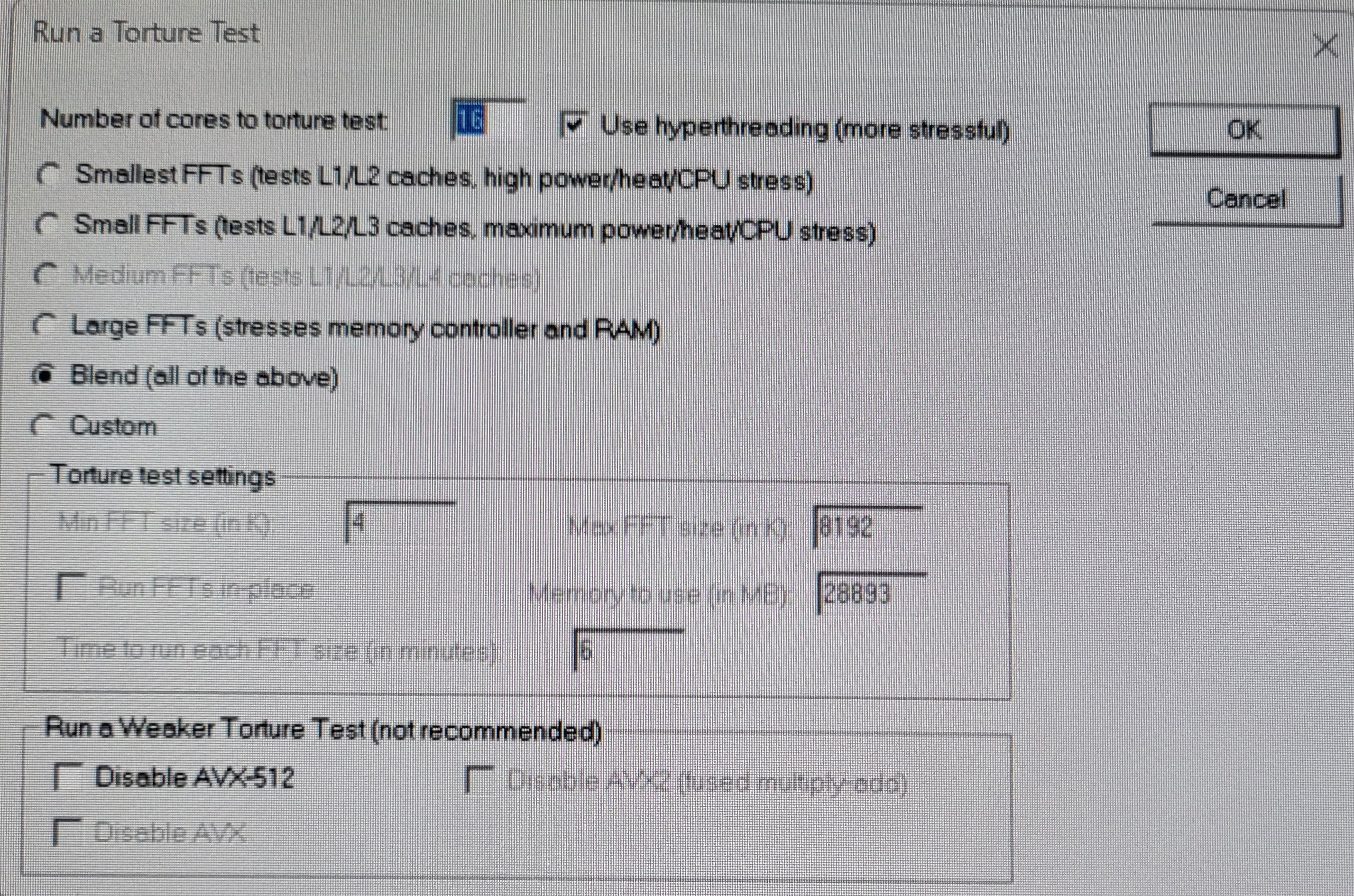

Ich habe einen Prime95 Test mit den Einstellungen laut Bild 1 durchgeführt.
Wenn ich EXPO deaktiviere, läuft der Test 15Min ohne Error.

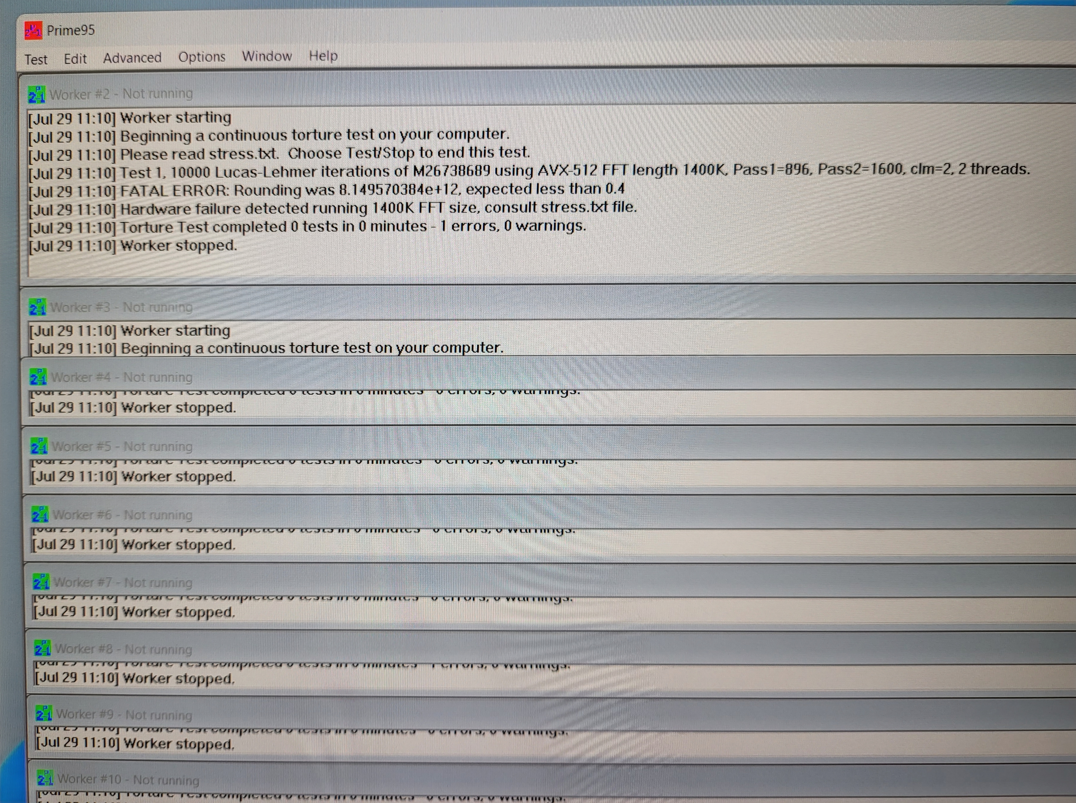

Wenn ich EXPO aktiviere, habe ich bereits nach 1 Min Fehler (siehe Bild 2).

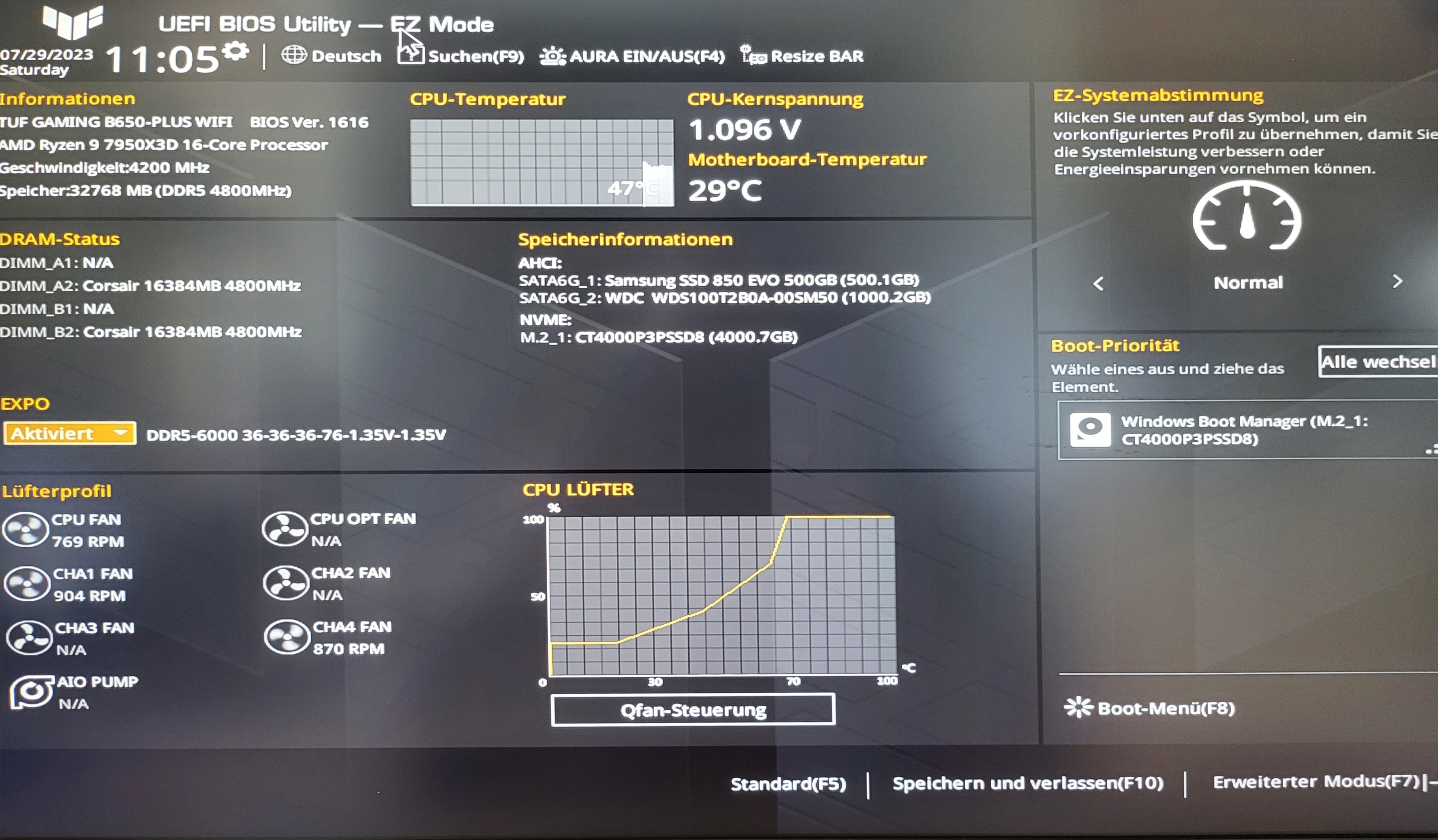

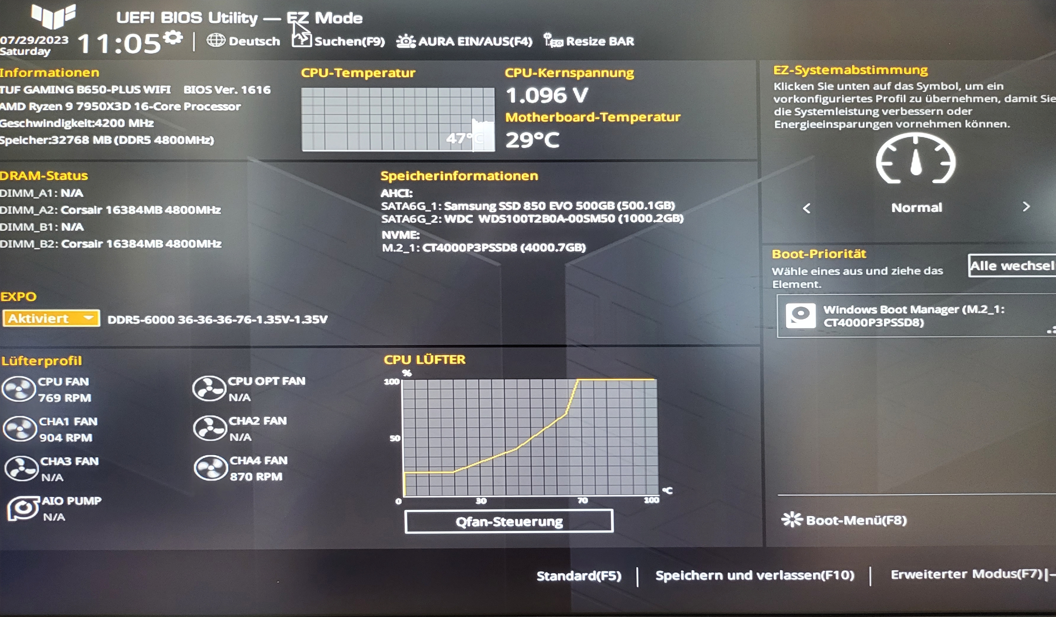

Bild 3 zeigt die EXPO Einstellung in BIOS.
Was läuft hier falsch?

Ist doch ganz klar: laß EXPO weg.
Deine Kombination RAM-MMU (Speicherverwaltung des Prozessors)-RAM-Spannung schaffen die eingestellten EXPO-Werte nicht.
Die Umstellung auf stabile Werte wird noch 10 Seiten hier dauern.

Habe die letzten Tage meinen PC getestet. Keine Abstürze mehr.
RAM nicht auf EXPO setzen sondern auf 4.800MHz zu belassen war die Lösung.
Da allerdings 5.200MHz bei den RAM locker gehen sollten, würde ich das natürlich auch gerne nutzen.
Derzeit läuft der RANM nur bei 4.800MHz mit Timings: 40-40-40-77-117 (siehe Screenshot CPU-Z).
Kann mir jemand helfen, wie ich die RAM auf optimale Leistung mit 5.200MHz bekomme?
