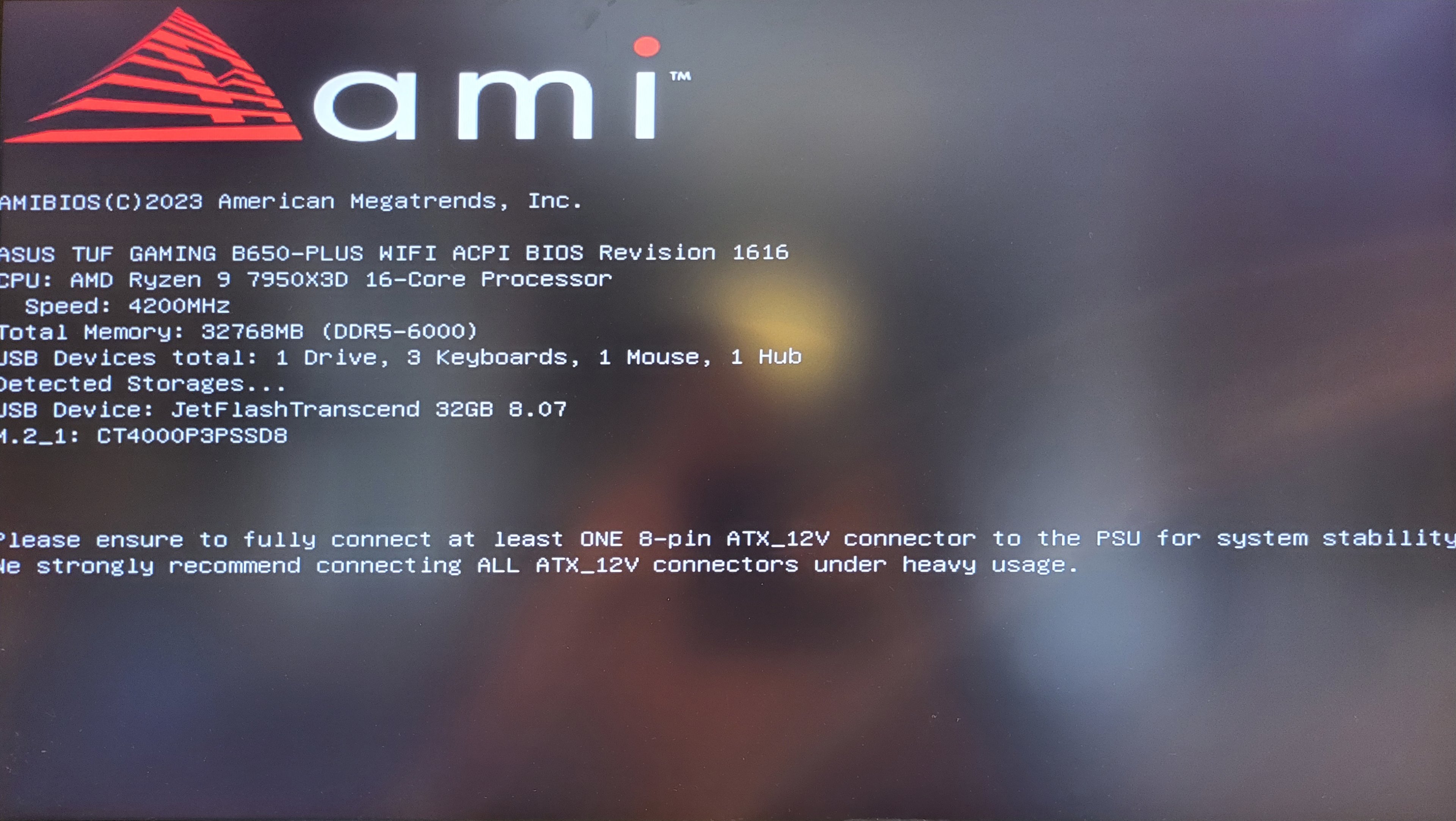

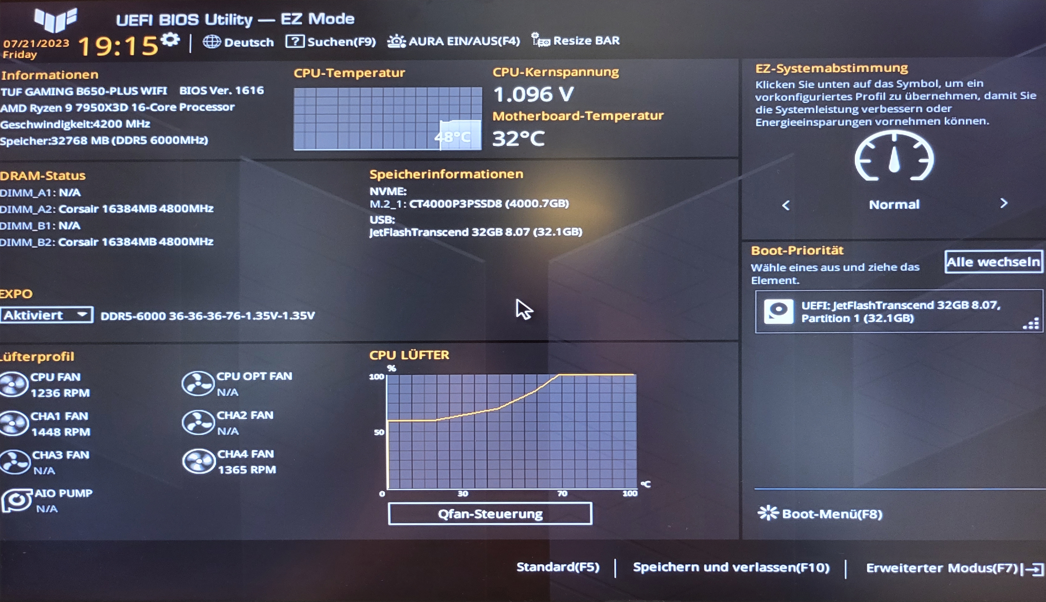

Im Bios wird dieser USB Stick auch als Boot Option angezeigt. Siehe Anhang 2.
Leider will er aber nicht von diesem USB Windows booten.
Was mache ich falsch????
Weiters habe ich am Startbildschirm immer die ATX Meldung laut Anhang 1 stehen. Ist das okay (also steht das bei jedem immer da?), oder habe ich etwas falsch angeschlossen?
Das Programm gehört nicht auf den Stick, mit dem Programm erstellst du einen Stick.
Die Fehlermeldung sagt das du mal ins Mainboard Handbuch schauen solltest und noch Kabel zwischen NT und Mainboard fehlen.

Dann meldet das BIOS das du den 8-Pin Stromanschluss des Mainboards (für die CPU) nicht oder nicht richtig mit dem Netzteil verbunden hast.
Auf dem Mainboard ist ein 8-Pin und ein 4-Pin Anschluss, mindestens muss der 8-Pin (bzw. 4+4-Pin) belegt sein.
BIOS Version 1616 ist die aktuellste, also da schonmal alles richtig gemacht.

Du hast den EPS Stecker vergessen am Board, oder falss 2 x 8 Pin auf dem board ist, im falschen angeschlossen.

Cool, dass der "BIOS Screen" das anzeigt.
Dachte immer, da geht gar nichts, wenn der ESP (12V) nicht steckt.

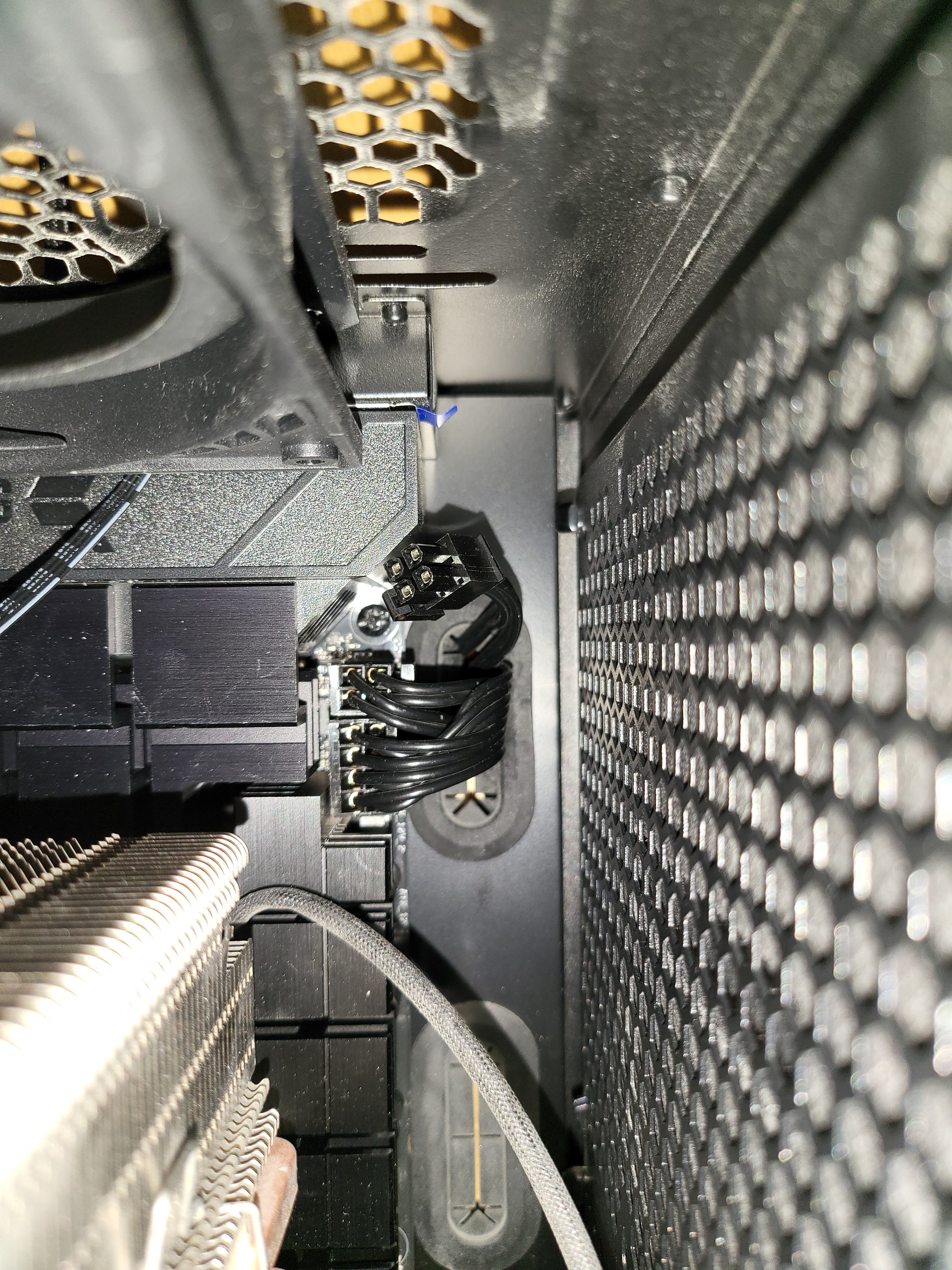

Den 8 Pin und den 4 Pin habe ich angesteckt. Weiters noch einen ganz breiten Anschluss mit glaube ich 24 Pins auf der anderen Seite des MB.

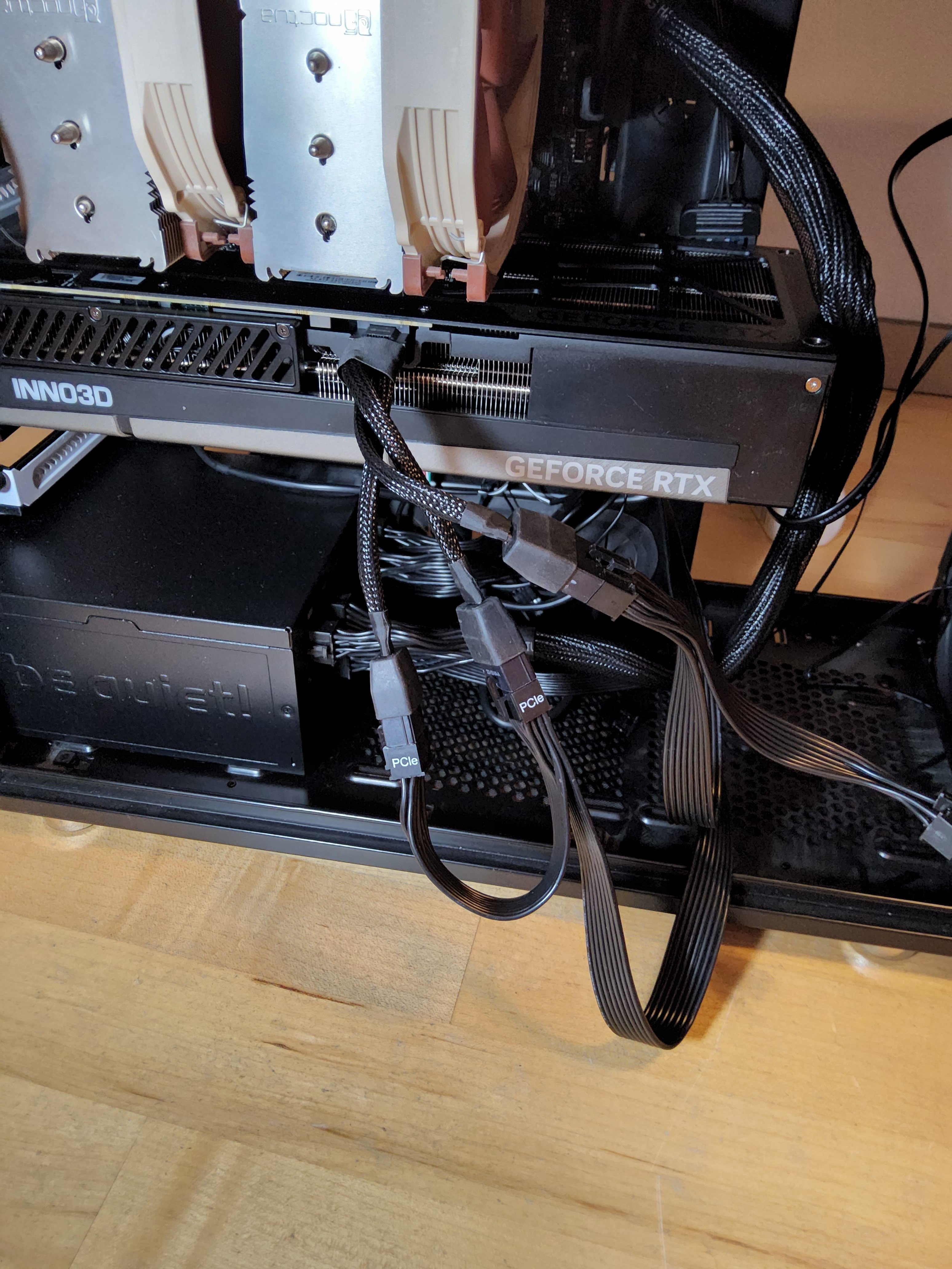

Die Grafikkarte ist mit einem 3 auf 1 Adapter gekommen und diesen habe ich anstatt des 600Watt Kabels angeschlossen (Siehe Foto). Ist das richtig so?

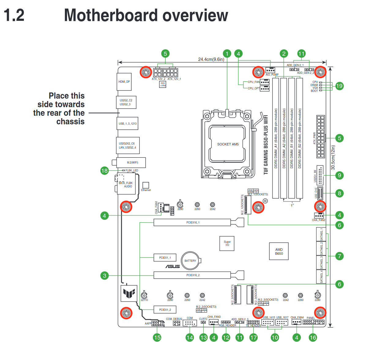

Bei dem fehlenden Stecker geht es um die CPU - da müsste oben auf dem Mainboard noch ein 4/8-Pin Stecker sein, was CPU 12V sind.
Siehe im Handbuch (oben die 5):
Warum nutzt du nicht den 12VHPWR-Anschluss des Netzteils für die Grafikkarte?
Diese Adapter sind überflüssig!

Den 4 Pin kannst auch weglassen, Wichtig ist der 8 Pin, wichtig ist das er richtig drin steckt und das es der EPS Stecker ist und nicht das du ausversehen da nen 8 PIN PCIe Stecker reingepresst hast.
Den Adapter nutze ich weil ein Zettel bei der Grafikkarte gelegen ist, dass man diesen verwenden soll. Also ist das unnötig?
Am Mainboard sind alle beide mit Nummer 5 markierte Stellen angesteckt.
Ja das ist unnötig, dafür hat das Netzteil ja den richtigen Stecker...

Und die sind auch richtig eingesteckt und am Netzteil ist das Kabel auch richtig eingesteckt? Weil das Mainboard ist anderer Meinung.
Dann kontrolliere ob die Gegeseite vom 8 Pinner auch im Netzteil steckt nicht das es rausgerutscht ist oder gar vergessen wurde.
Bilder von der CPU-Stromversorgung am Mainboard und am Netzteil wären an dieser Stelle wahrscheinlich mal angebracht...

Nachdem ich die Grafikkarte über den 600Watt Stecker (12VHPWR-Anschluss) angeschlossen habe, scheint dieses Problem behoben zu sein.

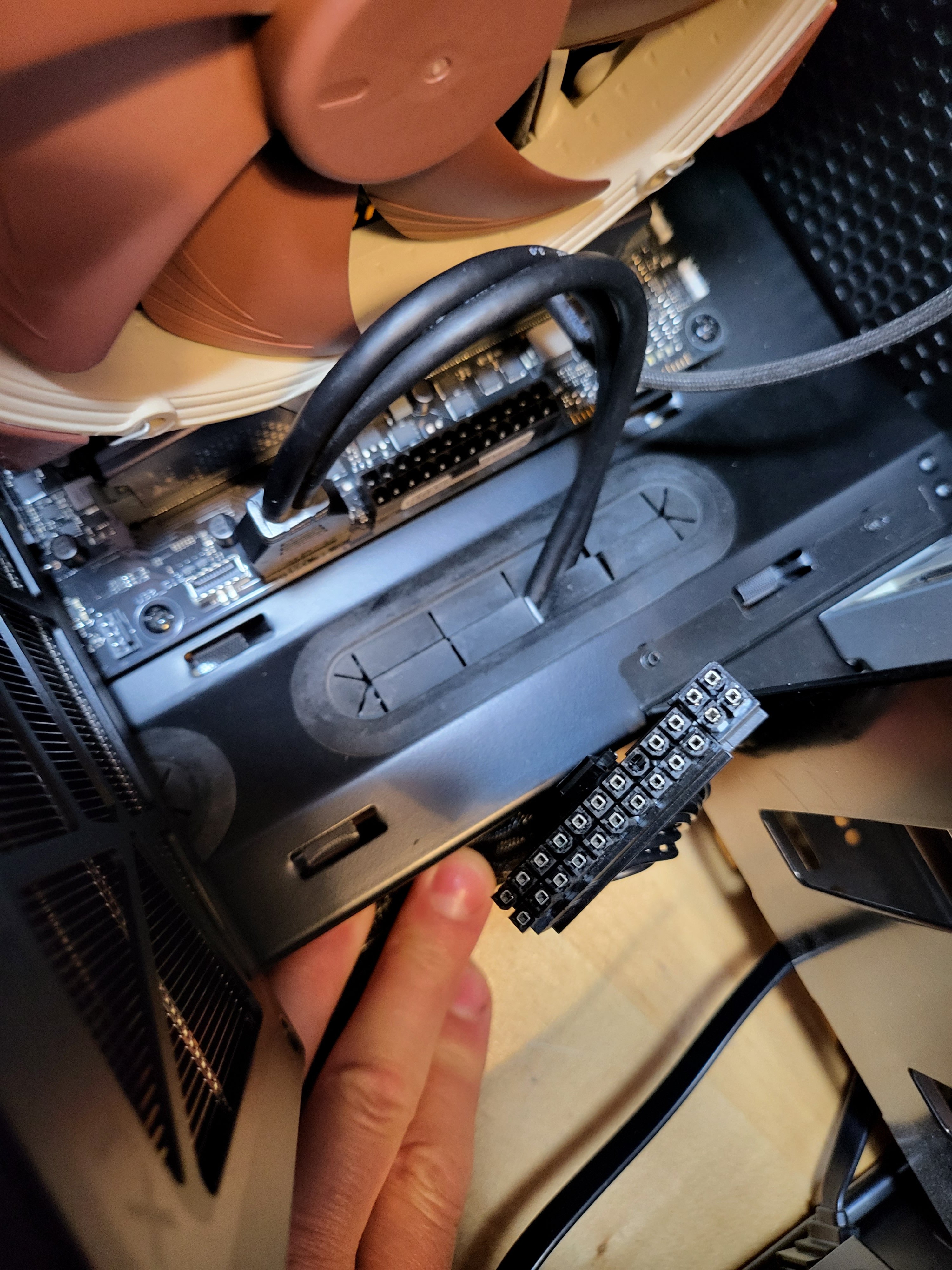

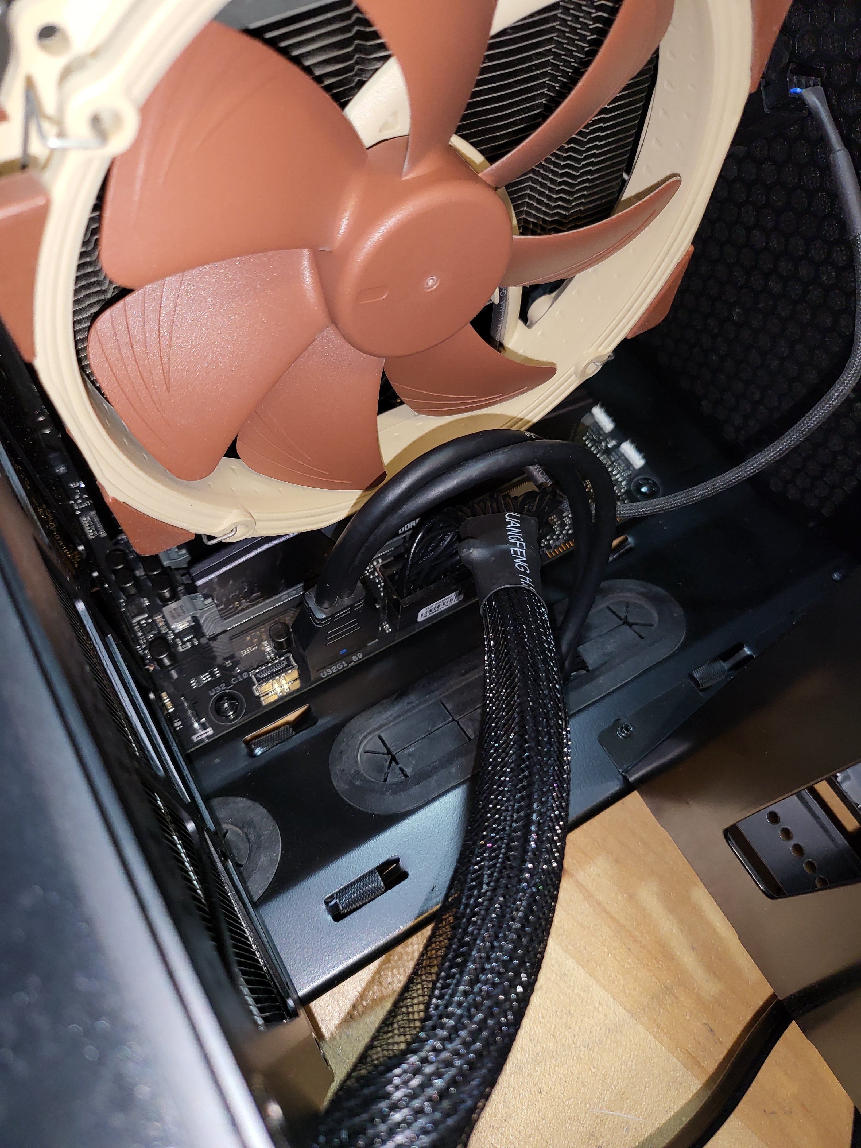

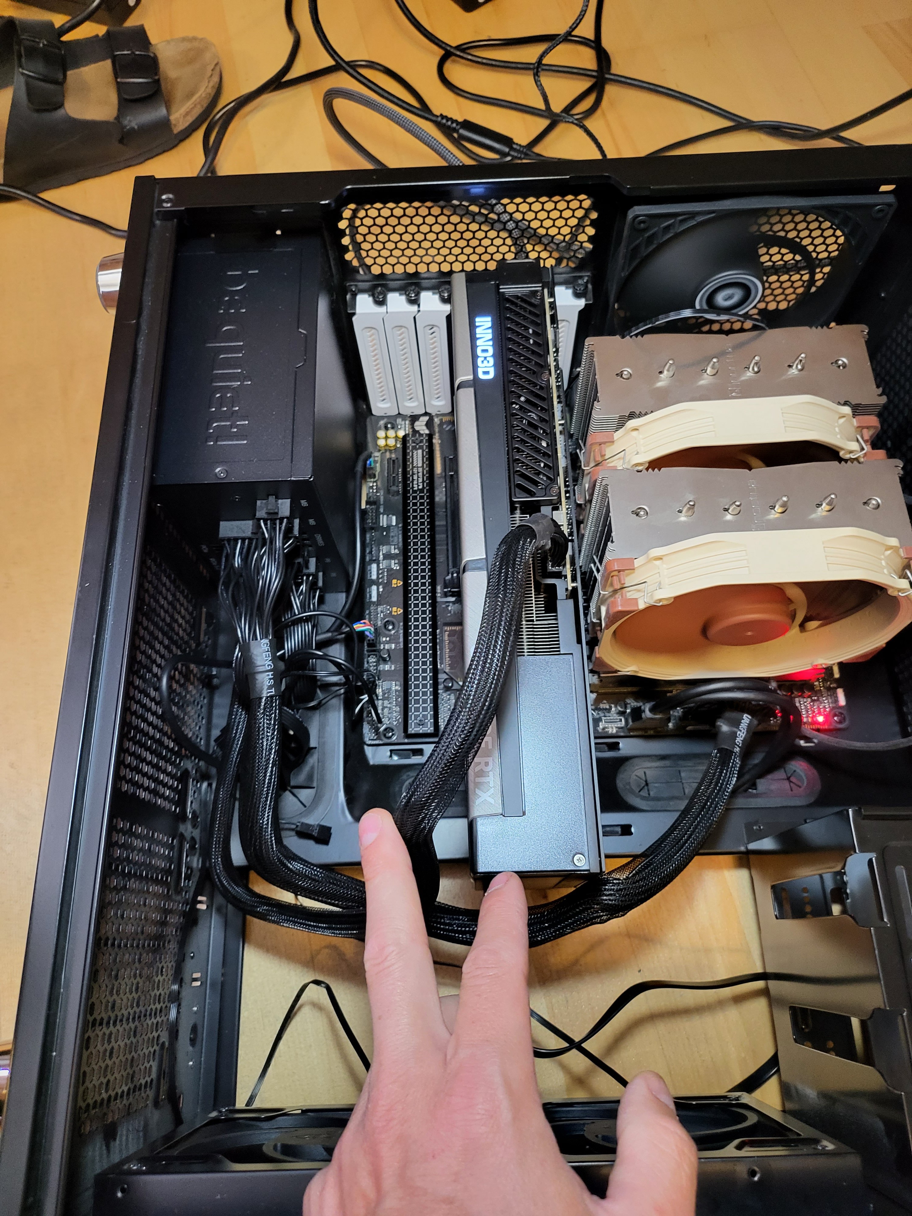

Bedeutet das rote Licht am MB (neben dem 24 Pin Stecker) etwas (siehe Foto "alles angesteckt"). Beim Starten leuchtet das kurz (ca. 5 Sekunden) orange und dann rot)
Bei dem 24 Pin Stecker fehlt innen im Stecker ein Metallkontakt (siehe Foto). Gehört das so?
Ich habe Fotos meiner Verkabelung angefügt.

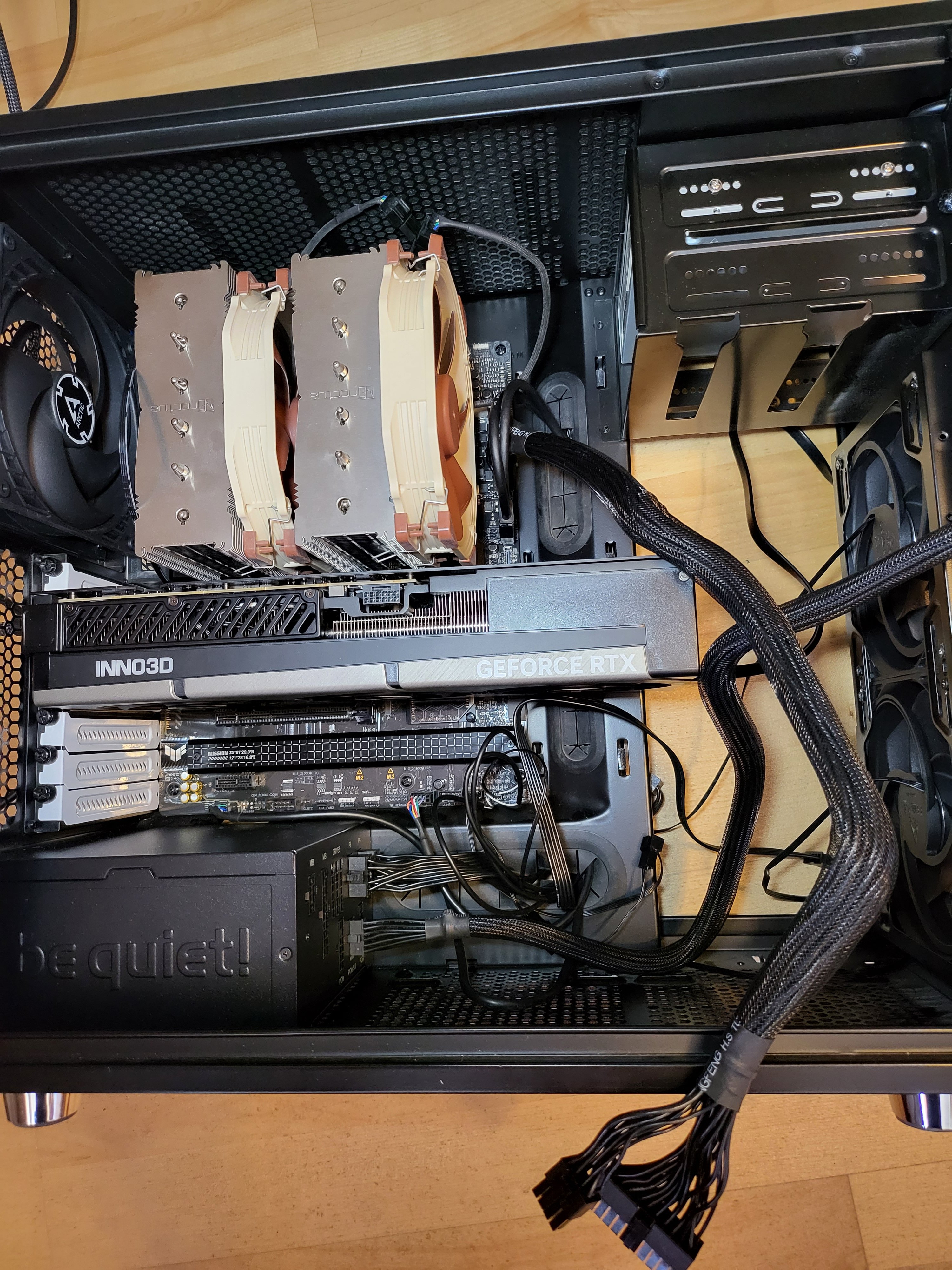

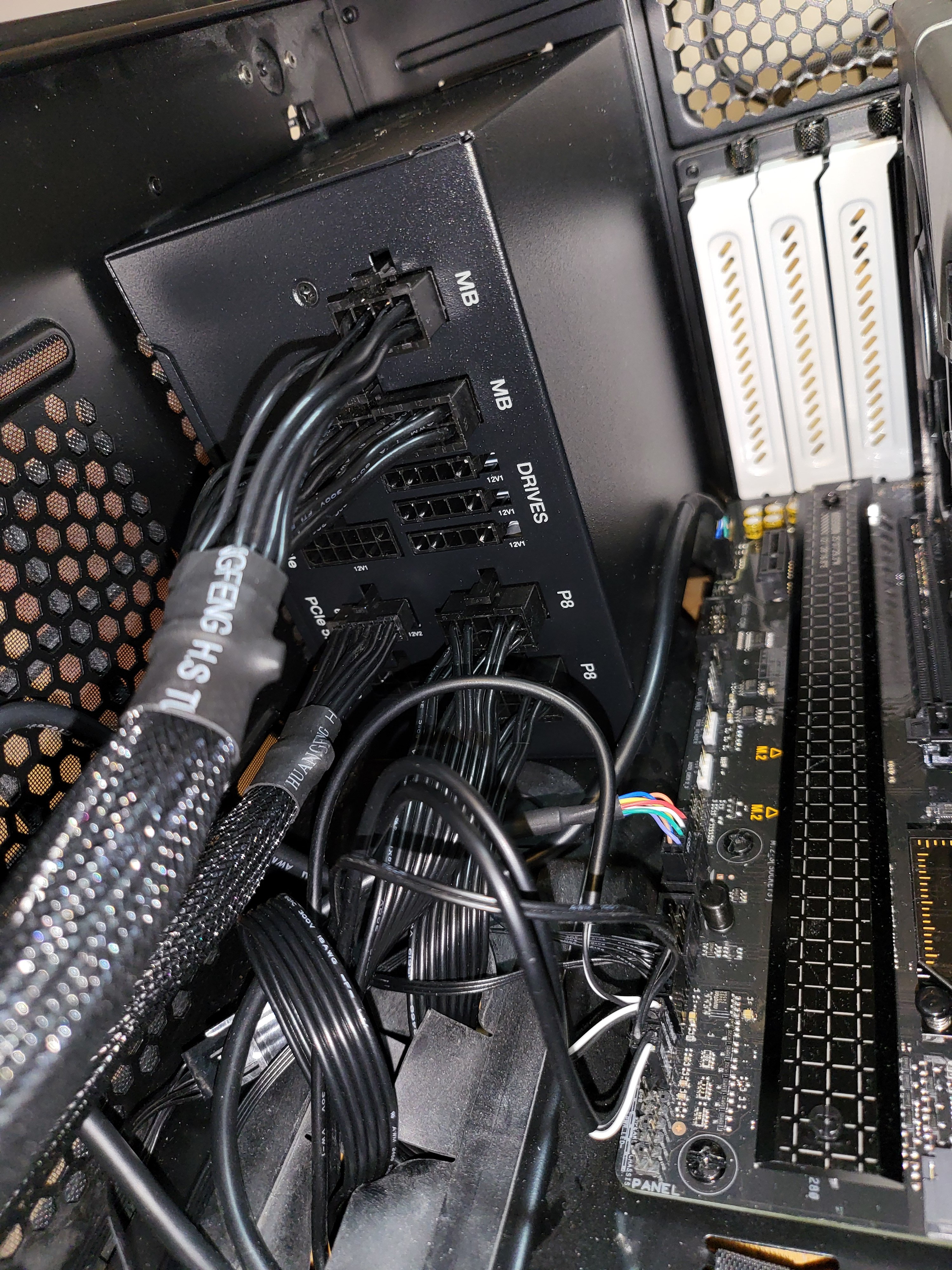

Meine Verkabelung:
MB 8Pin + MB 20Pin werden zu dem 24Pin = voll angesteckt.
PCIe5.0 geht zur Grafikkarte.
2*P8 (jeweils 10Pins-aber davon nur 8Pins mit Metallkontakt im Stecker) geht zur CPU (bei der Mainboard Blende). Dort sind dann 8+4Pins angesteckt und 4Pins sind frei (siehe Foto).
Am Netzteil ist noch 2*PCIe und 3*Drives frei.
(Ich habe noch 2 SSD Platten, aber die habe ich noch nicht angesteckt.)
Bitte um Hilfe!

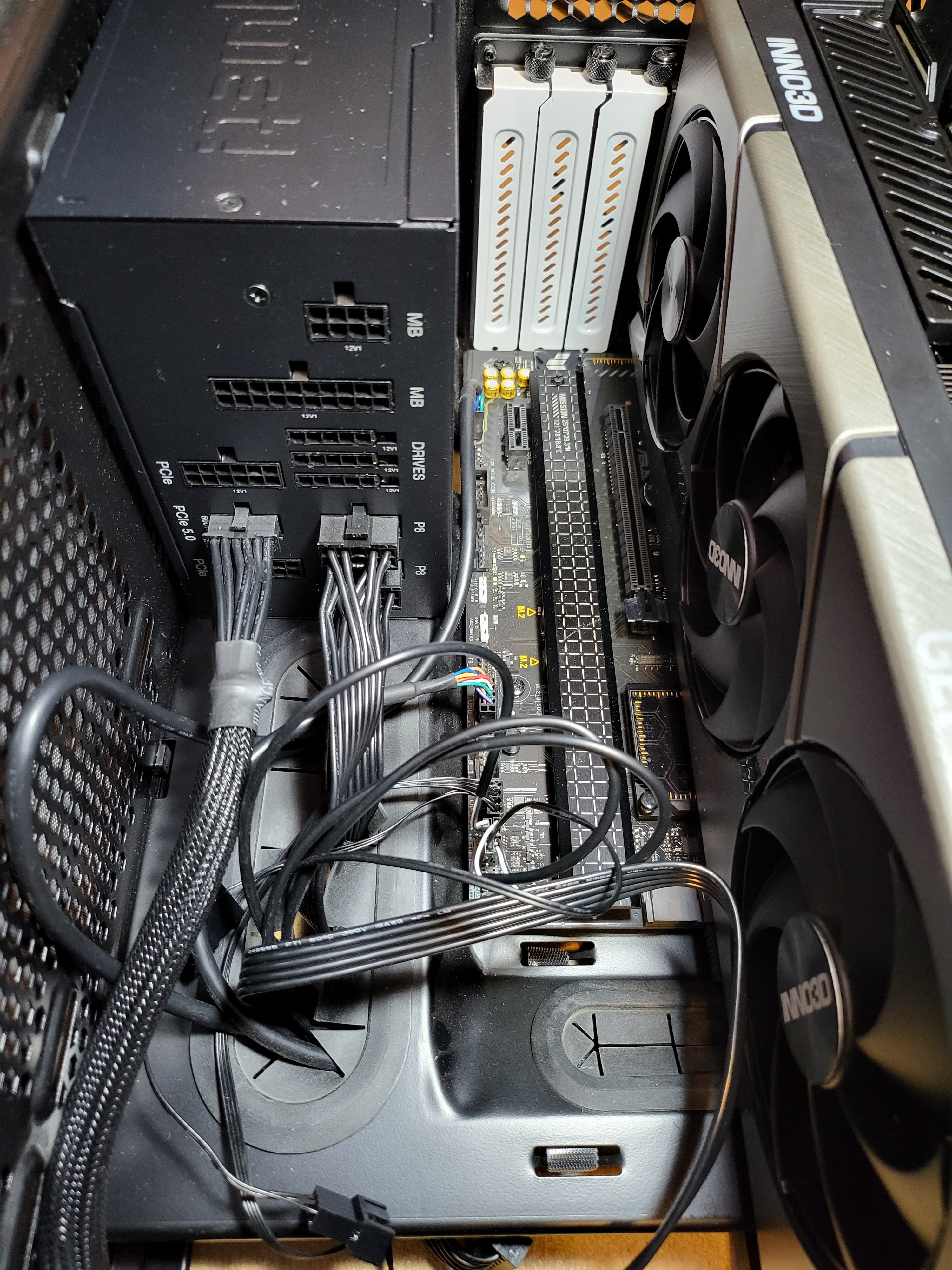

Ist das normal (gleich Bild 1)?
Ich denke schon, ich sehe keine Beschädigung und an der Steckerrückseite geht dort wo das Metall fehlt kein Kabel weg.
Kann jemand meine Verkabelung beurteilen/prüfen?
Corpus Delicti schrieb:
Ja, Pin 18 ist ab ATX 2.X unbelegt.
CableMod bietet beispielsweise aus ästhetischen Gründen eine Blindleitung für ihre Customkabel an.
JA! Das ist die Status LED für CPU, GPU und RAM. (Handbuch?!?!)
Ich schätze mal die rote LED steht für den Prozessor. Heisst, dass dieser die Ursache ist, dass der PC nicht startet. KANN aber auch am RAM liegen, da der Speichercontroller bei AM5 in der CPU ist…
