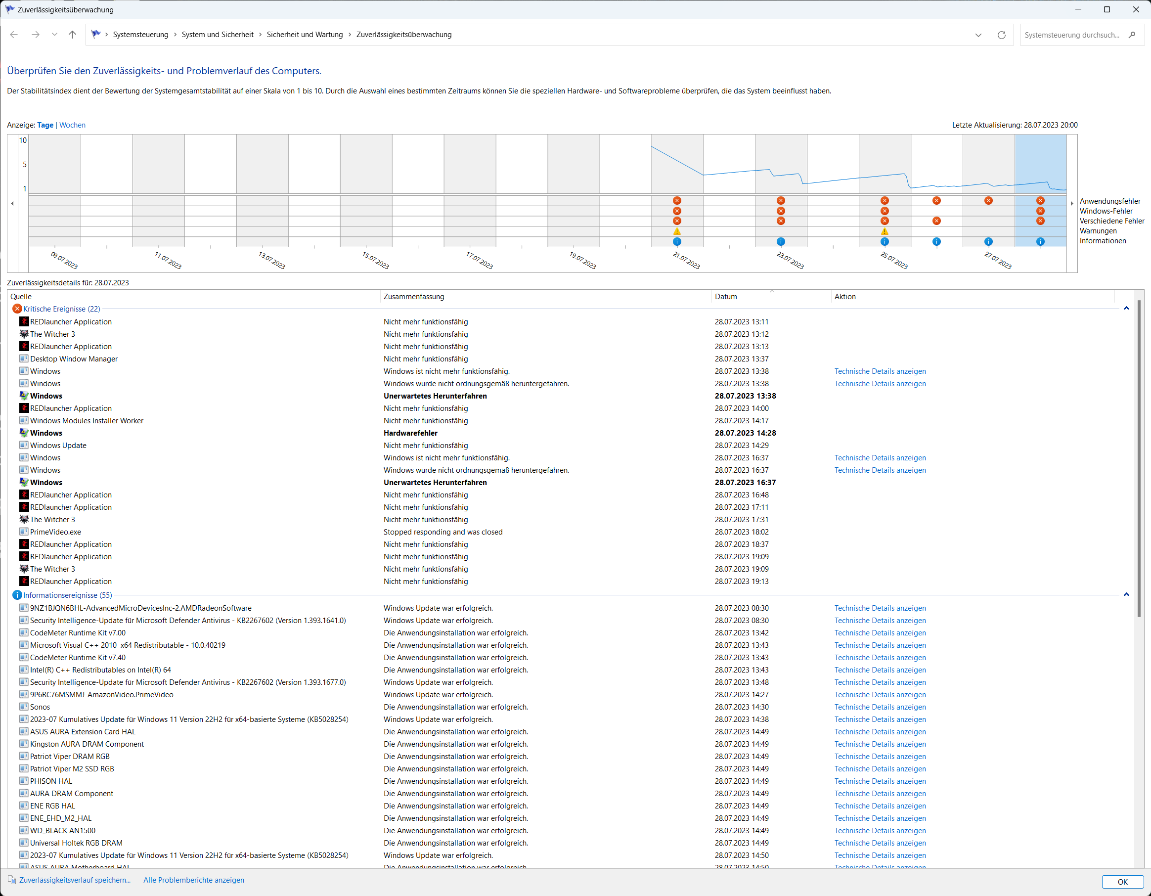

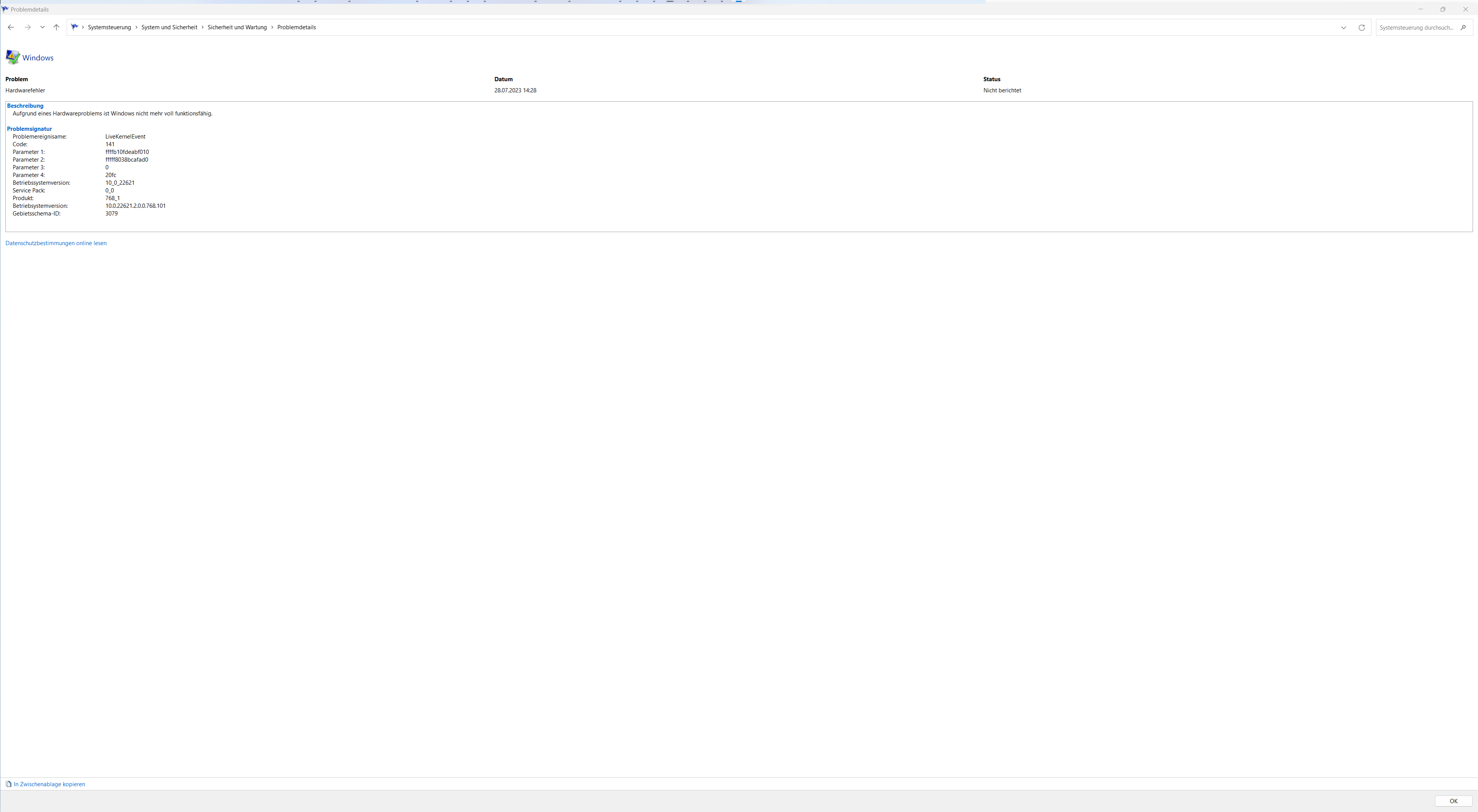

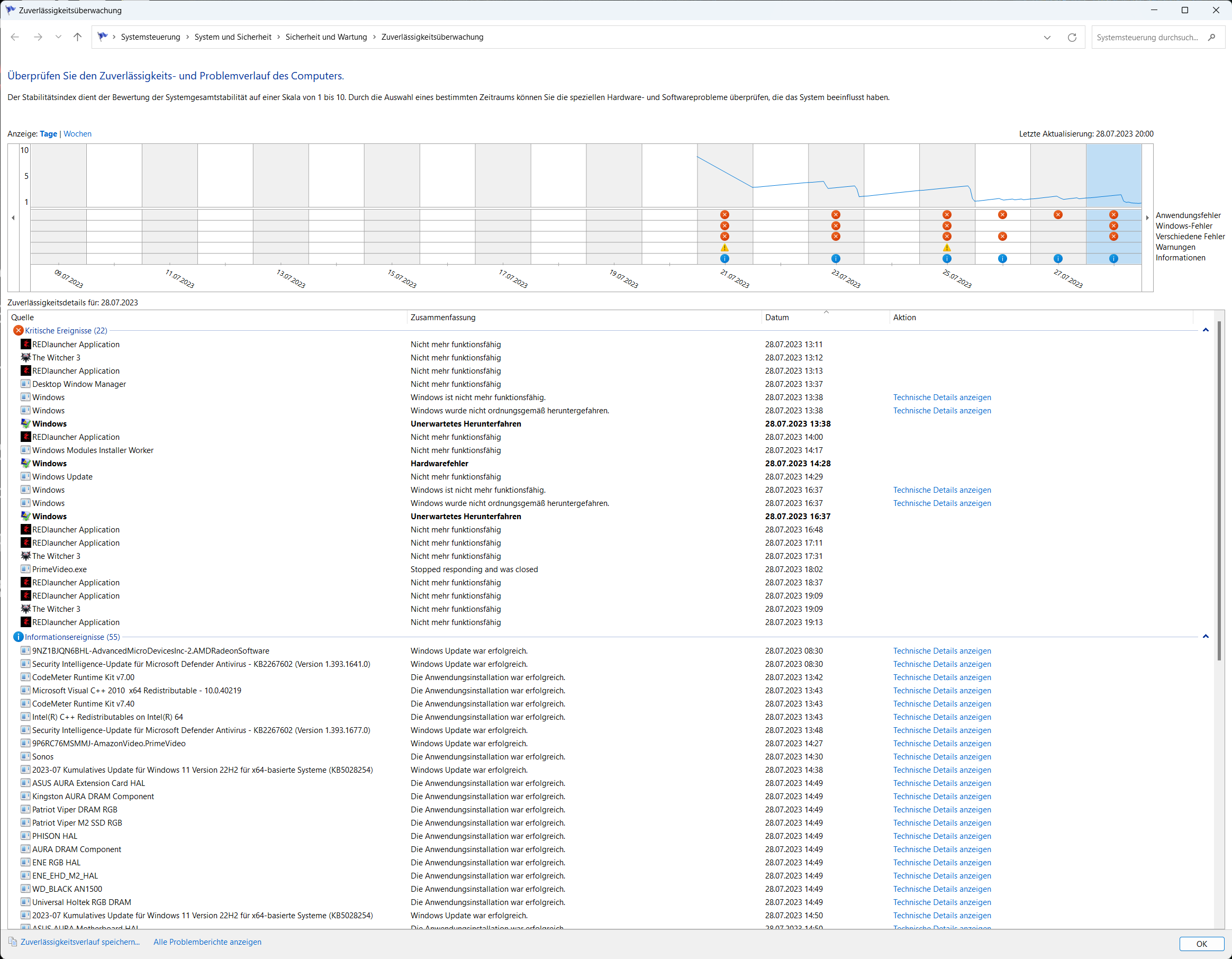

Diesmal auch Hardwarefehler im Zuverläßigkeitsverlauf.

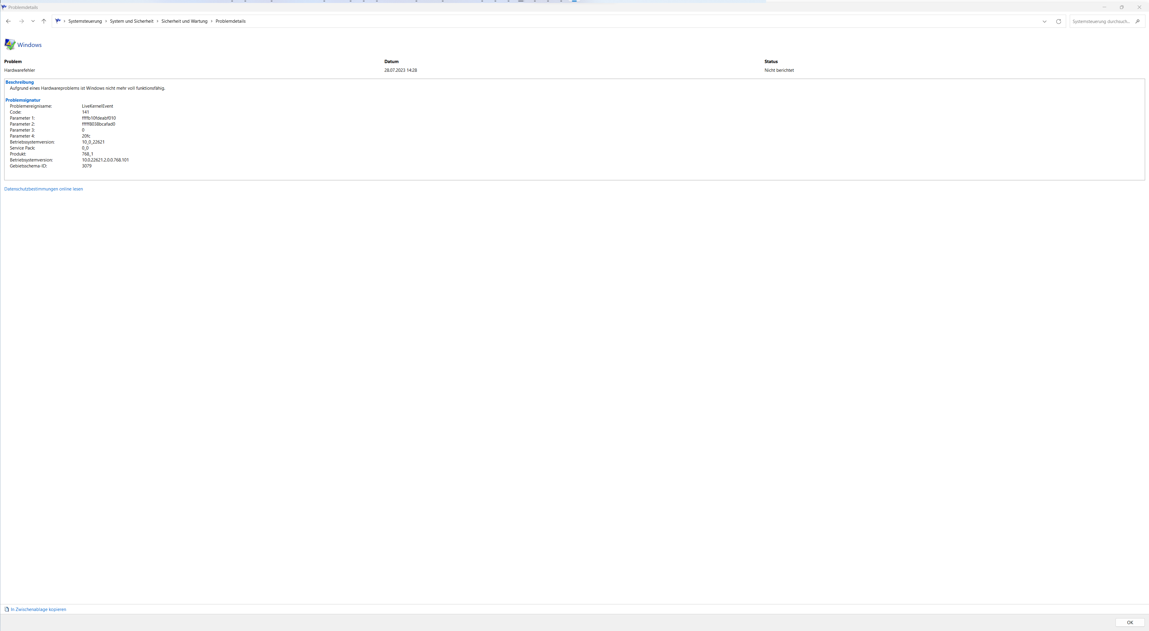

Schau mal welches "LiveKernelEvent" der hat, einfach anklicken.
"LeveKerneEvent -141" geht in der Regel Richtung Grafikkarte,
deren Treiber, Stromversorgung.
Evtl. solltest du mal mit einer kompetenten PC-Werkstatt kontakt auf nehmen
und das System mal checken lassen.

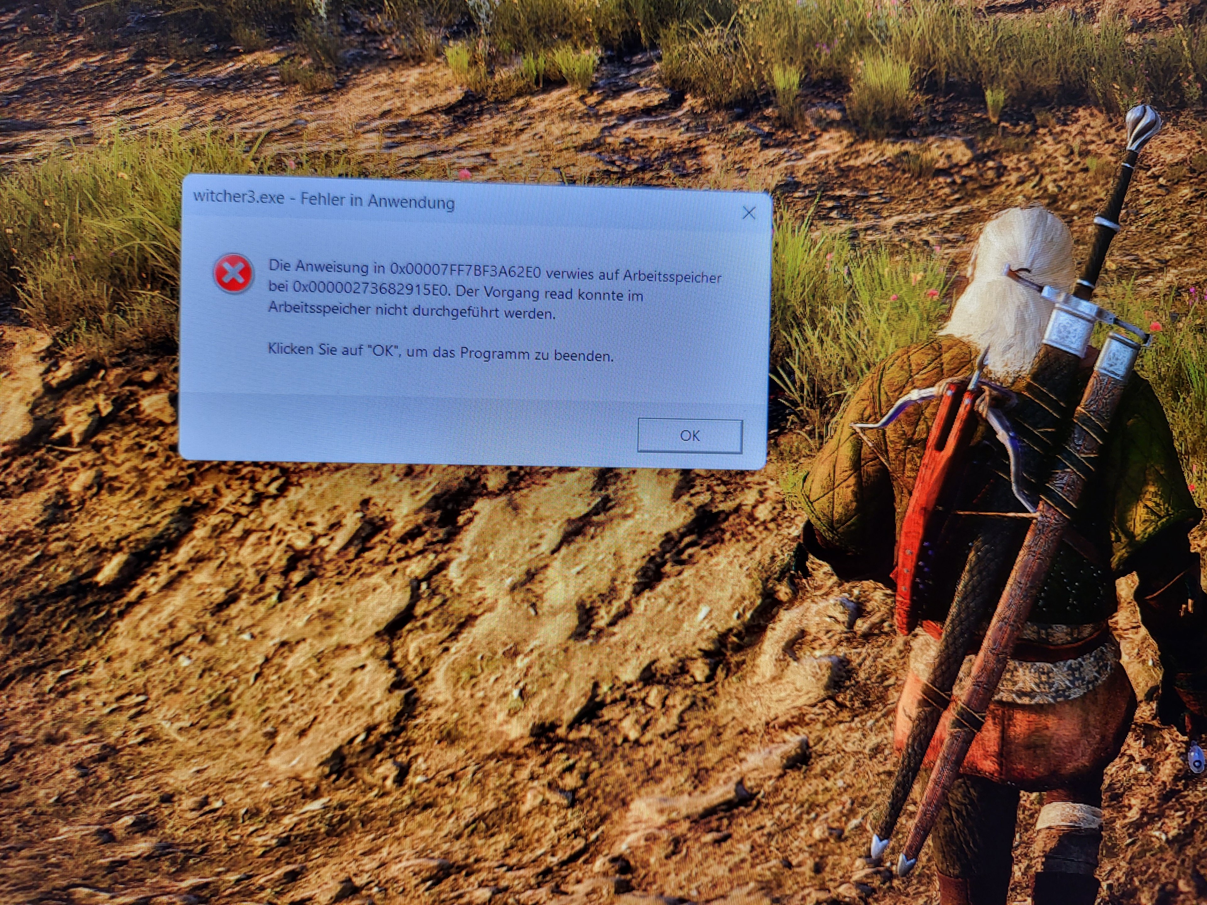

Meistens stürzt mir das Spiel ab, wenn ich während des Spiels andere Sachen mache.
Ein paar Bluescreens hatte ich auch, wobei ich aber nicht festmachen kann was der Auslöser sein könnte.

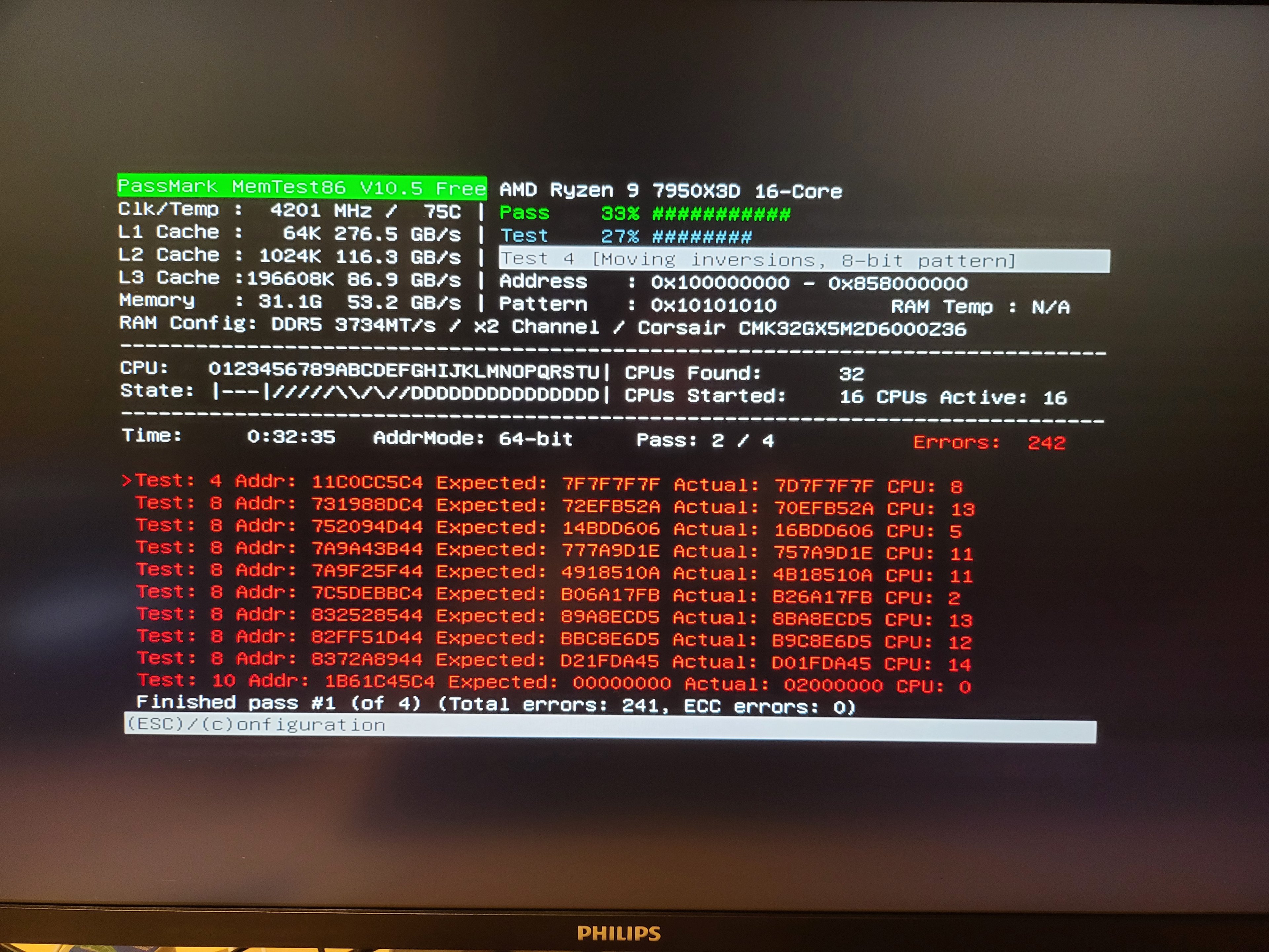

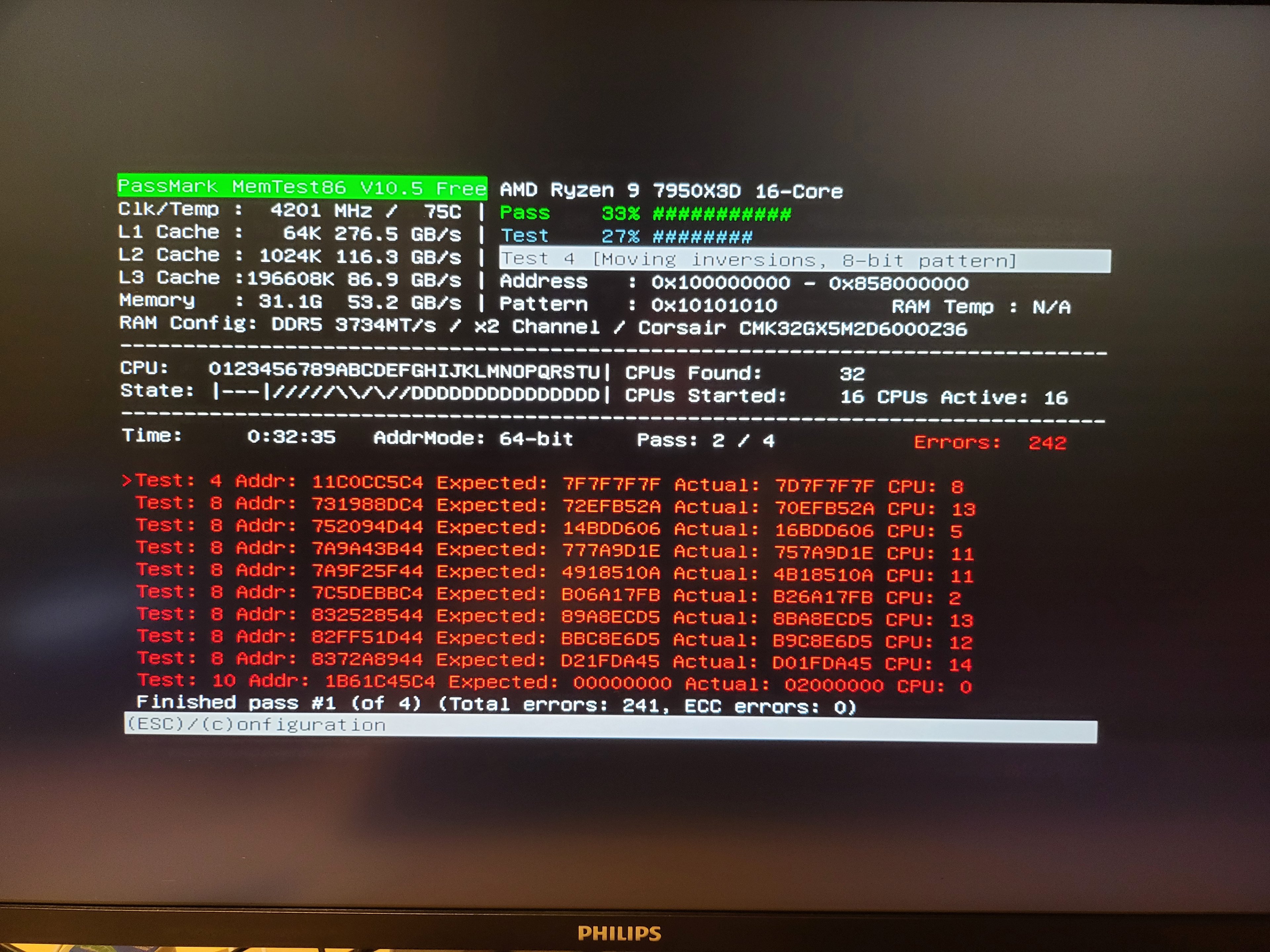

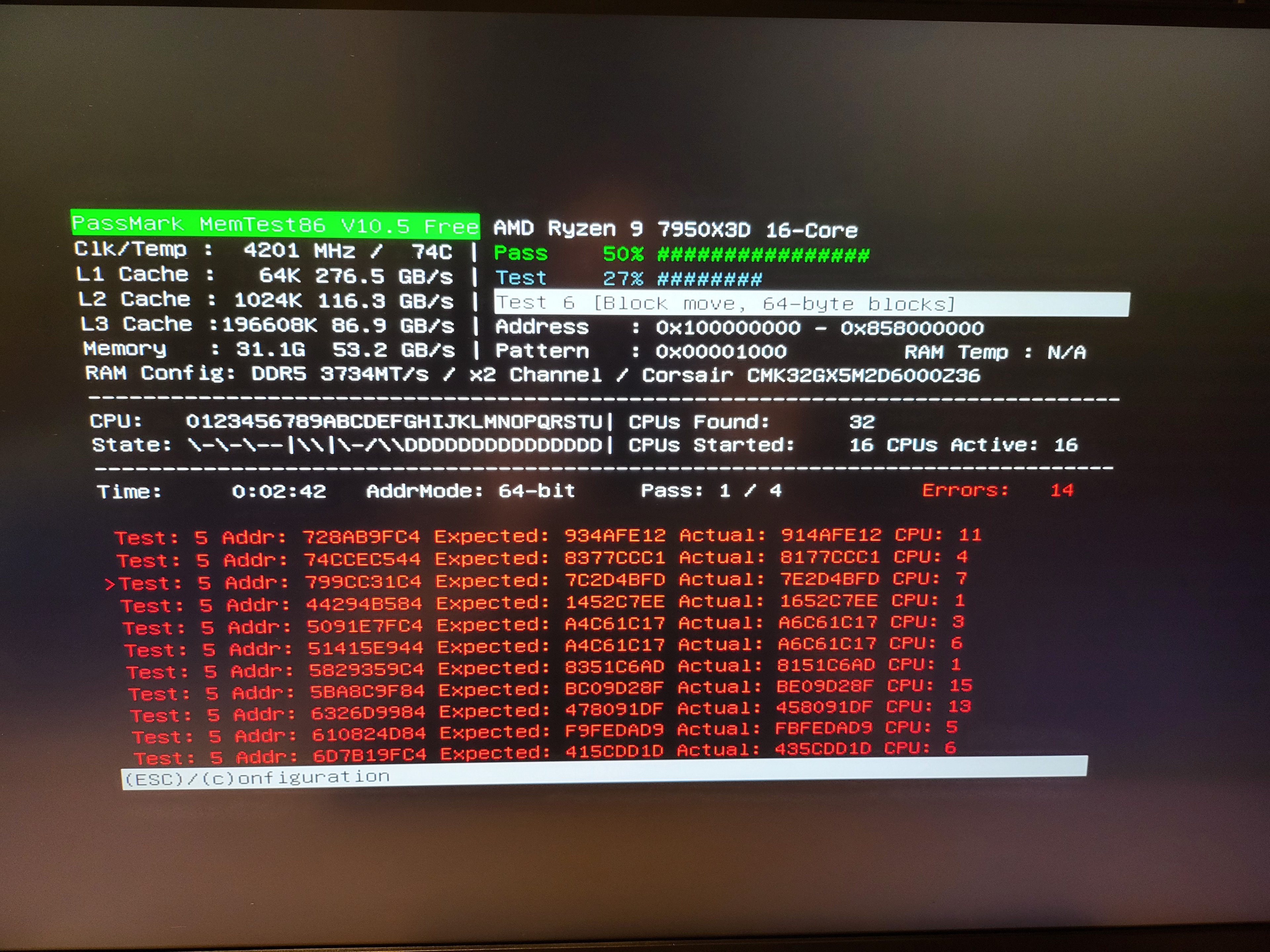

Wurde denn ein Memtest86 schon gemacht hier?
"MemTest86 Free 10.5"

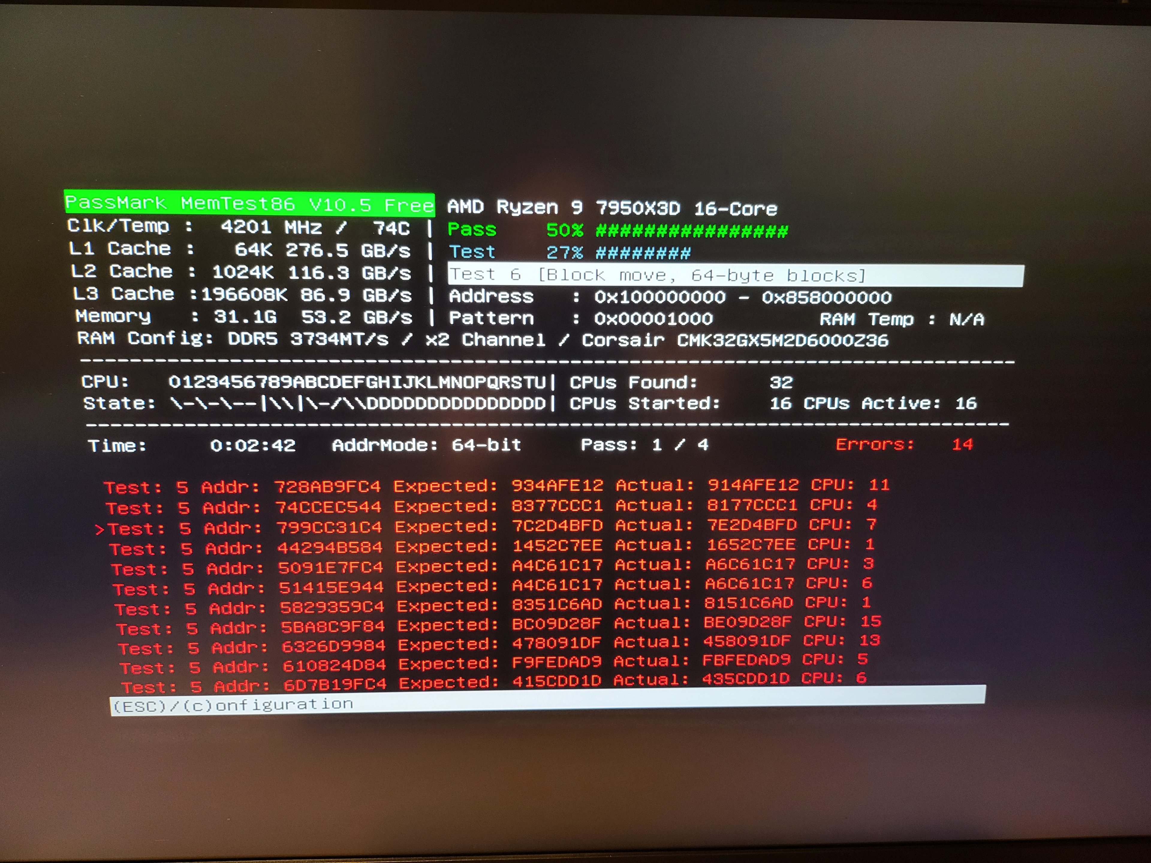

Das mal zu Diagnosezwecken deaktivierenMatl1983 schrieb:Speicher wurde in Bios auf EXPO umgestellt.

Ist kein Problem, kannst den Test noch mal ohne EXPO machen.Matl1983 schrieb:Hab vergessen, EXPO zu deaktivieren. Ist das ein Problem?
Den jetzigen kannst du abbrechen, sind ja Fehler vorhanden

Das Ergebnis ist eindeutig.

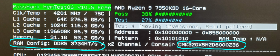

Der RAM läuft wohl auf 7.468 MHz, das ist wohl ein bisschen viel für die:
"Corsair Vengeance 32GB Kit DDR5-6000 CL36 (CMK32GX5M2D6000Z36)"
Oder ist das schon die DDR (x2) Angabe?
EXPO hatte er ja an wie er sagte oben, passt ja dann auch nicht.
