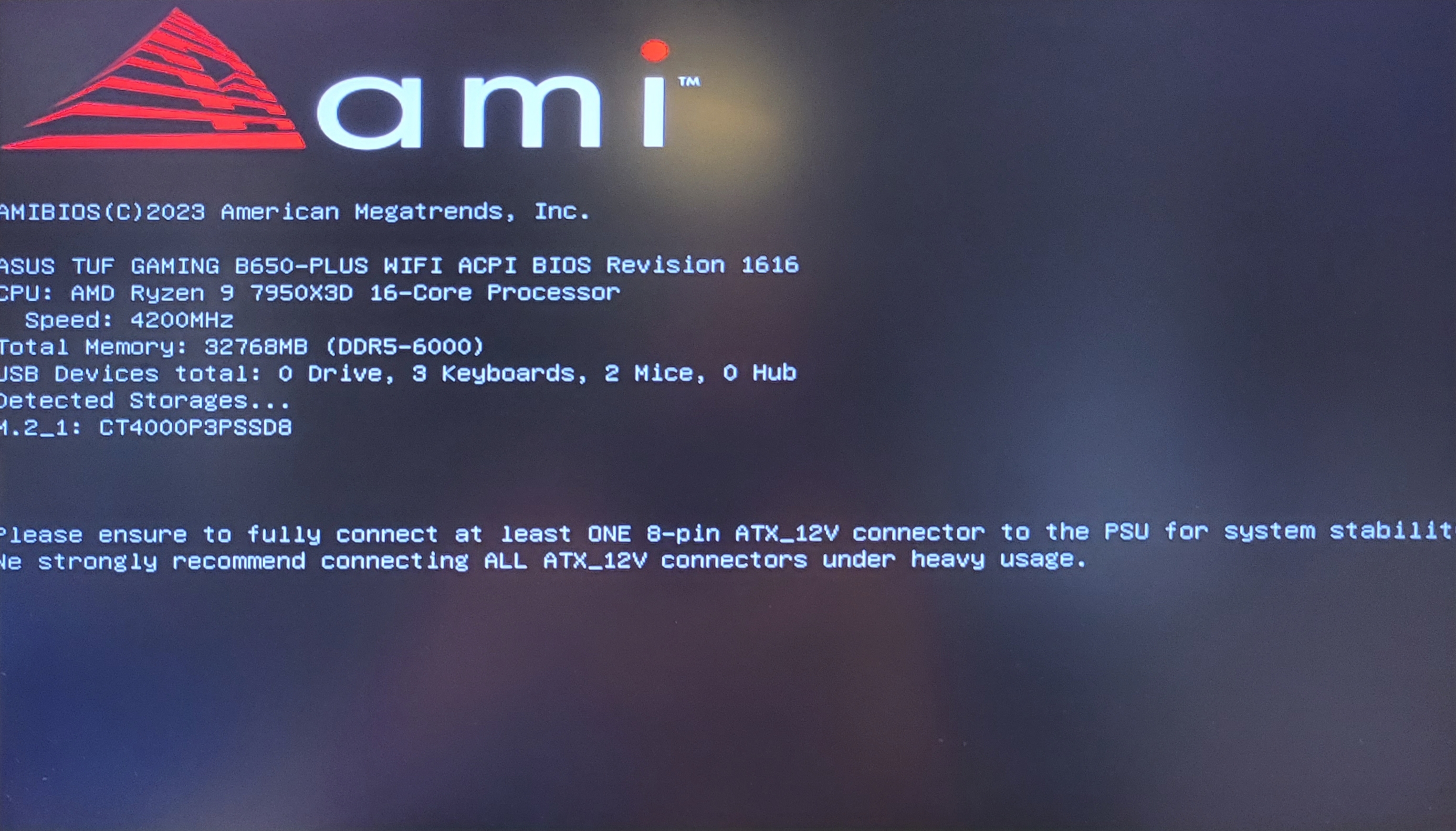

Beim Start habe ich jetzt wieder das laut Anhang.
Komme jetzt wieder ins Bios. Bios Version ist immer noch die aktuelle.

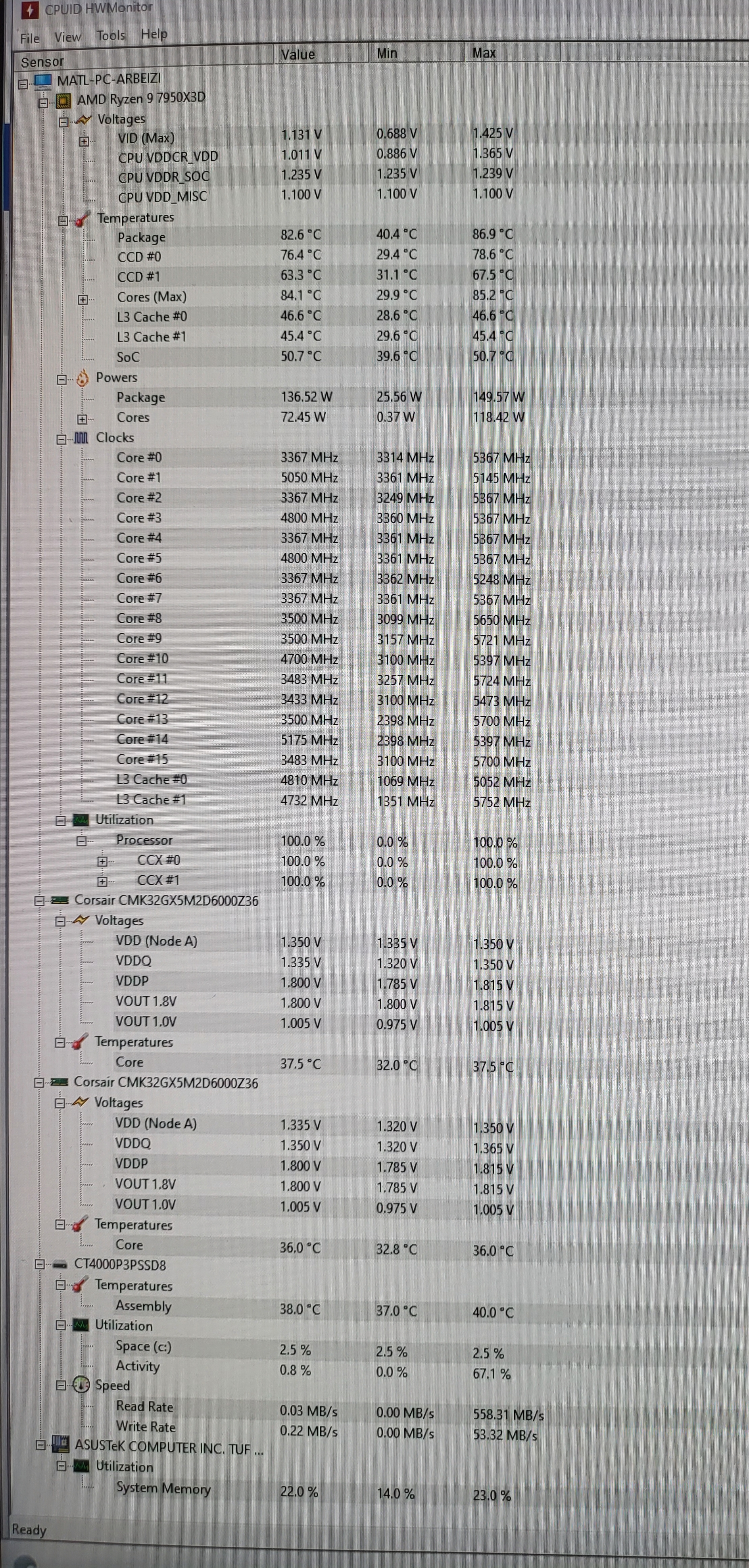

Habe jetzt mal den PC ohne Grafikkarte im Cinebench R23 laufen lassen. Das dürfte funktionieren.
Die Werte von HW Monitor habe ich im Anhang angefügt. Alles okay soweit oder?

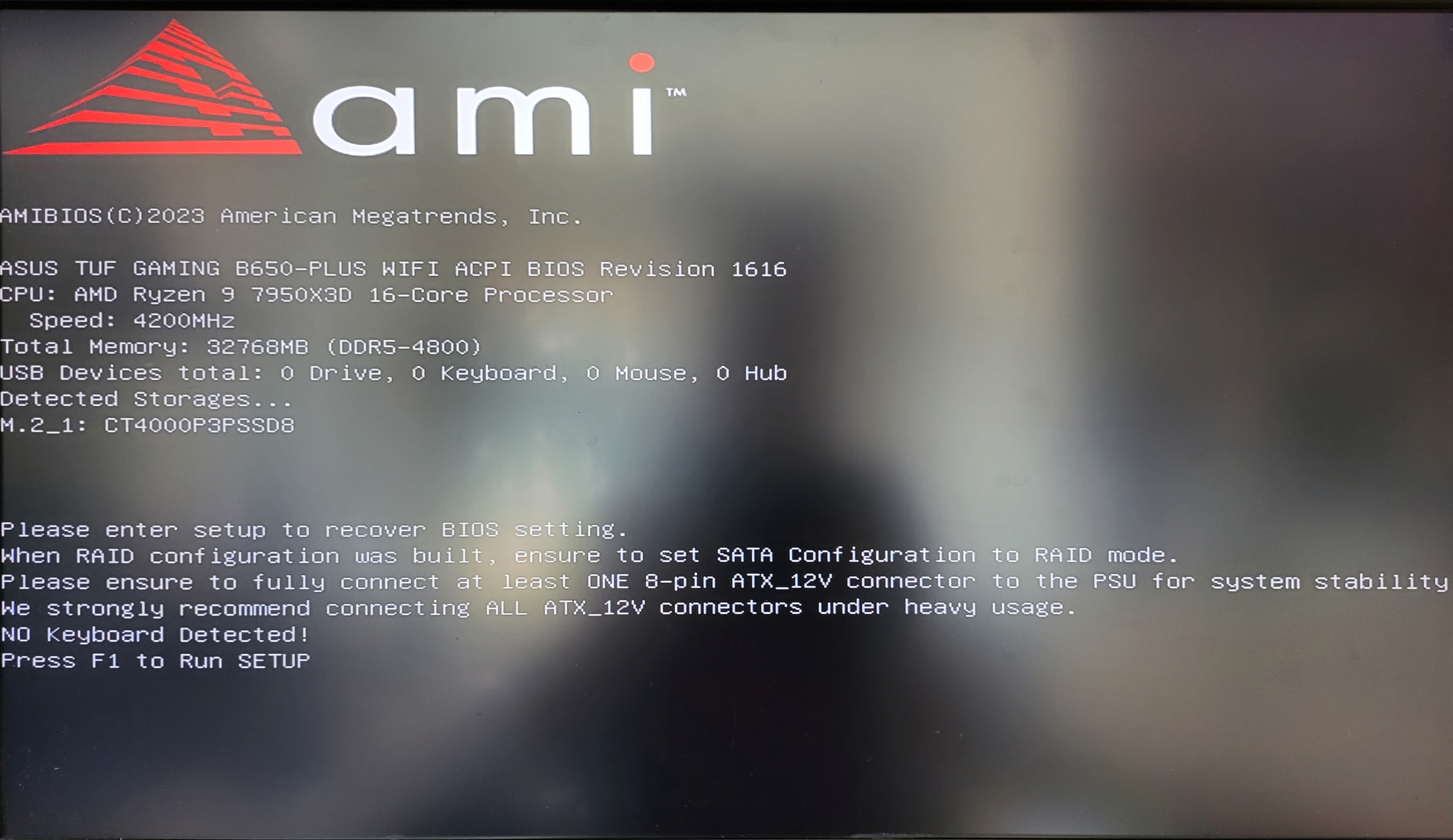

Habe den Computer den ganzen Tag nicht angegriffen und ihn jetzt wieder gestartet. Plötzlich kommt wieder beim Starten die Fehlermeldung 12V.(siehe Foto) ...... es ist zum verrückt werden.
17mal Neustarten, RTX4090 ein- und wieder ausbauen und jetzt funktioniert er wieder. Ich verstehe es nicht.

Habe jetzt alles abgesteckt und neu angesteckt, CPU ausgebaut und wieder rein. Ich weiß nicht mehr, was ich noch versuchen könnte. Es kommt immer wieder diese ATX 12V Meldung und ich komme nicht ins Windows, nur in das Bios.
Ich überlege, ob ich ein neues Mainboard bestellen soll. Wäre wohl am naheliegendsten oder was sollte sonst kaputt sein???
