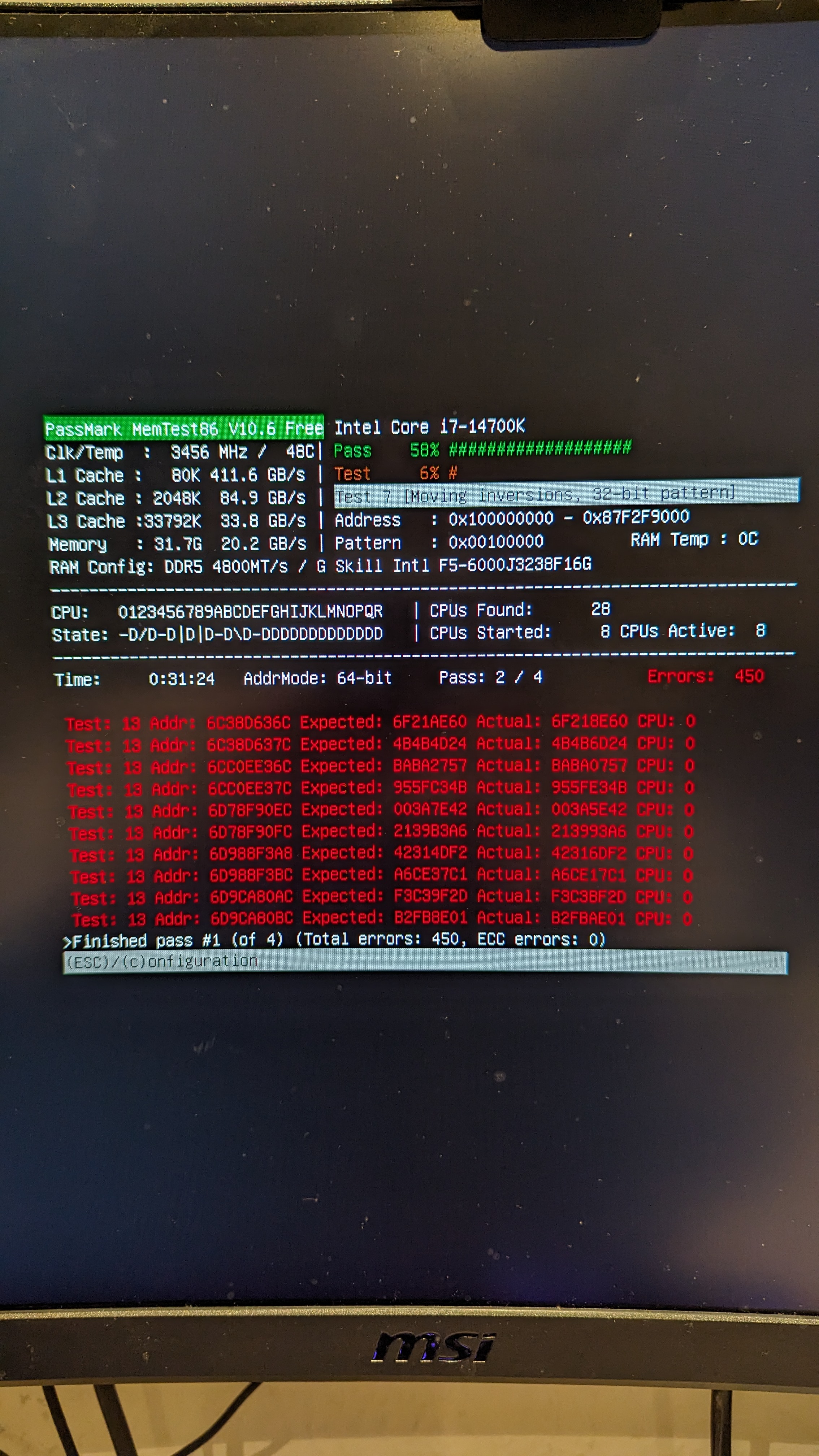

Nachdem ich Windows problemlos installieren konnte, ist nach ein paar Stunden der Rechner mit BSoDs mit Fehlermeldungen, welche auf den Speicher zurückzuführen sind abgestürzt.
Ich habe daraufhin einen MemTest86 gestartet. Bis jetzt sind beim ersten Testdurchlauf 450 Fehler aufgetreten.
Woran könnte das liegen, habe ich etwas falsch gemacht?
Die Speicherriegel sind in "DIMMA2" und "DIMMB2" angeschlossen.
Anbei ein Bild des aktuellen Fortschritts des Memtests.
Danke im Voraus

ja da wird wohl der der Speicher defekt sein, eventuell bios updaten und nochmal testen.
Kannst ja mal schauen ob es beide sind oder nur einer
edit: solltest ja auch noch Garantie haben
Vielleicht wird der RAM vom UEFI einfach nur "kacke" initialisiert. Falsche RAM-Spannung, zu hoher Overclock.
Funktioniert der RAM, wenn du ihn innerhalb der Intel Specs für den Speichercontroller betreibst?
Da ist wohl eher ein Modul defekt.
Kann vorkommen, auch bei neuem RAM.

knuf1234 schrieb:
wie im UEFI einstellen?
Zum Beispiel kein XMP Profil laden.
Aber in deinem MemTest Screen wird der RAM ja mit "lahmen" 4800 MHz geprüft und versagt schon.
Der 14700k kann laut Intel 5600 MHz.
Wie schon geschrieben, mal nur jeweils einen Riegel testen. Dabei den Einbau (RAM-Slot) laut Handbuch beachten. Vielleicht ist ein Riegel ja in Ordnung und nur der andere defekt.
Eventuell kann auch ein UEFI / BIOS Update helfen.
Bringt ihm alles nichts, wenns ein Kit war muss er sowieso beide zurückschicken.
Die Riegel laufen in Default Spec, du musst da nichts einstellen, wenn sie in dem Modus Fehler werfen sind sie Defekt. RAM Einpacken und reklamieren.
Speichercontroller in der CPU das solche Fehler verursacht ist btw. super selten.
So nach einzelnem Testen der Riegel scheint wohl einer defekt zu sein. Ich werde diese also an Mindfactory zurücksenden. Danke für die Tipps! :)
