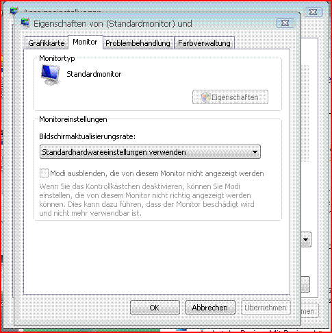

also habe jetzt mal alles hier probiert, aber ohne Erfolg. Bei Monitor ist Standardmonitor eingestellt und ich kann das auch nicht ändern, da die Einstellungen darunter deaktiviert sind -grrr! Weiß echt nicht mehr weiter :(
Den Monitor mußt Du im normalen Modus ändern, im Abgesicherten ist das aus irgend einem, wohl nur MS bekannten Grund gesperrt. Im abgesicherten Modus nur den Grafikkartentreiber runterschmeißen.
Ich kann da leider nix ändern - sieht dann aus wie im anhang

JUHU - habe die Lösung. Der Eintrag "Standardmonitor" brachte mich auf die Idee.
- Treiber installieren
- Monitorkabel ziehen und neustarten
- nach dem Vista Ton noch 30 Sek. warten
- TFT wieder mit Strom versorgen
- TFT an DVI angeschlossen - Nix passiert -> 50/50 Joker
- Monitorkabel (DVI und Strom) gezogen
- An den anderen DVI angeschlossen
=> Monitor wurde wieder als Plug&Play erkannt und funktioniert :)
- Schnell die Auflösung geändert und alles passt auch nach Neustart
