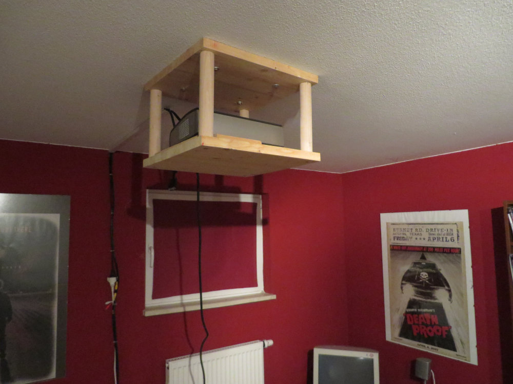

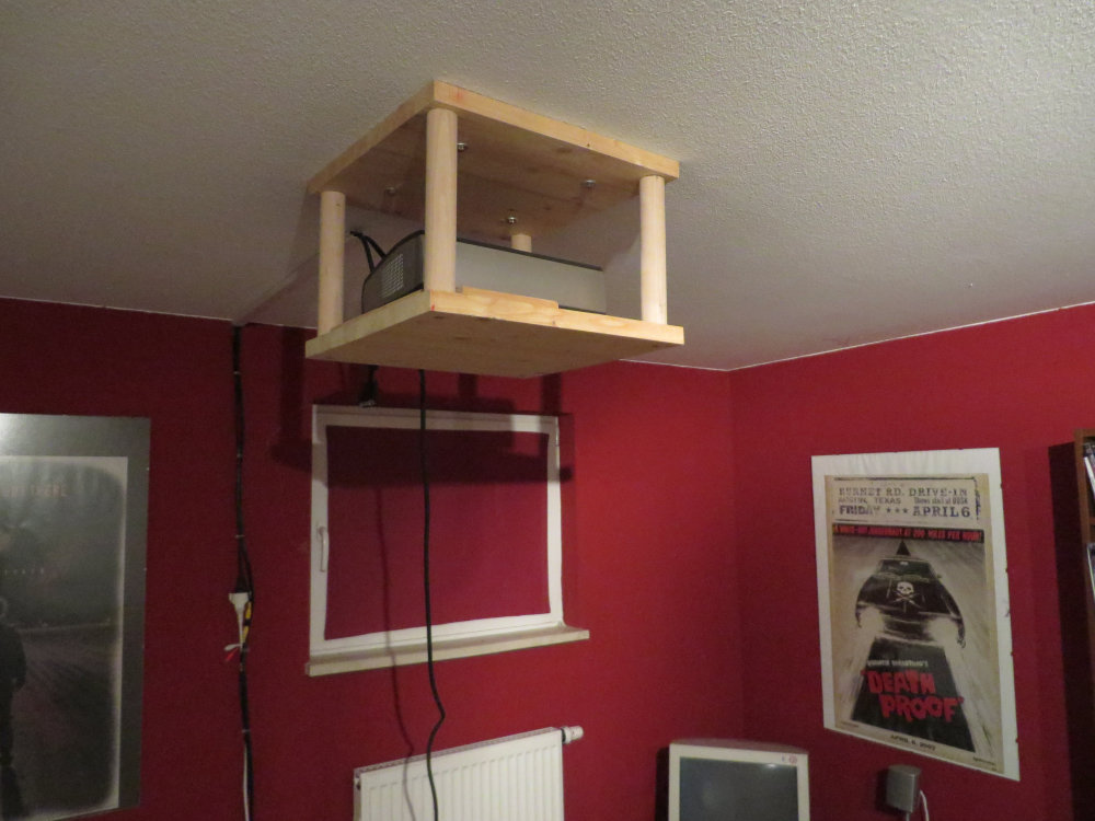

Der Beamer käme an den alten Z1-Platz, der einem selbstgebauten Holz"käfig" an der Decke hängt. Abstand zur Leinwand sind ca. 5.5m. Die Leinwand (3m) ist noch Asbach und wird sicherlich gegen etwas feineres getauscht, aber erst n bissi später.

Die Frage bleibt weiterhin offen, ob ich die aktuelle Aufhängung (Abstand der Linse des dort stehenden Beamers bis zur Leinwand eher ca. 4.85m) behalten kann - was sehr zu bevorzugen wäre, da so dann auch die ganze Kabellage behalten werden kann - und diese Beamer sich auch an der Decke hängend alle normal hinstellen lassen, oder ob diese über Kopf hängen MÜSSEN (so angeblich der BenQ lt. einer Rezension, da sonst dessen Lensshift nicht wirklich greift).

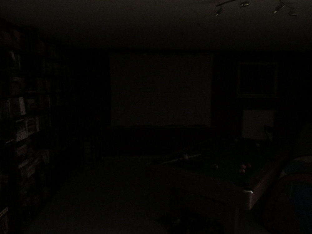

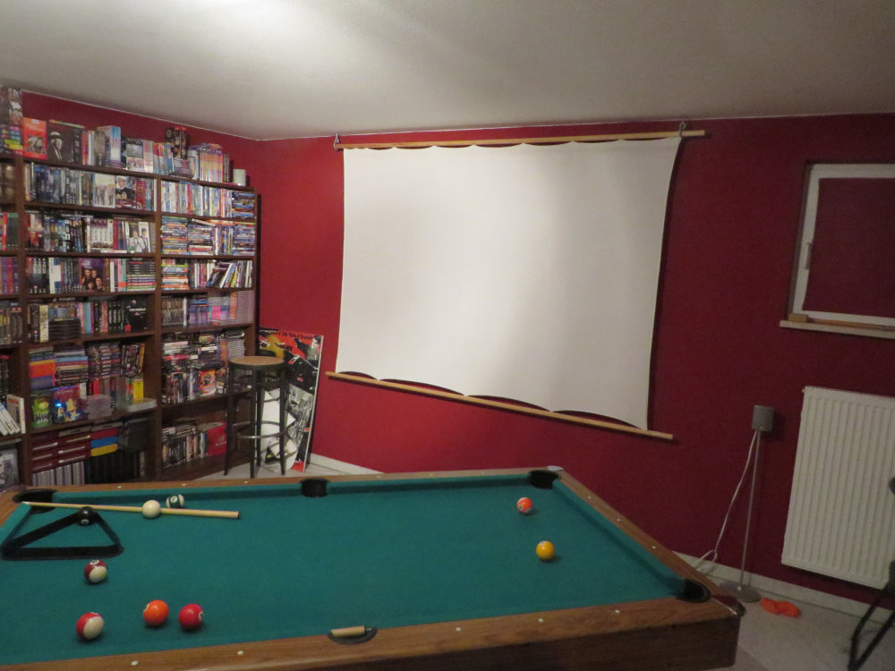

Anhängend Fotos des momentanen Zustands (soll optisch verbessert werden^^, z.B. durch ordentliche Leinwand, z.B. eine eSmart 2.44x1.37).
...um schicke schwarze Balken zu simulieren? hm, danke, nein, brauche ich nicht, wie gesagt, kommt da eh eine andere (richtige) Leinwand hin. Mein Hauptproblem ist nun erstmal, der Abstand, welches der Geräte das am besten hinbekommt, mit der aktuellen offenen Aufhängung. Eine "Überkopf"-Beamerhalterung noch dazu kaufen zu müssen, die dann 2-3m von der Leinwand weg an der Decke hängt, fänd ich nicht nur optisch lästig, sondern die Kabel müssten dann auch alle (vernünftig) verlegt 8m haben und kleben an der Decke rum :/

Die Maskierung für den besseren Kontrast ist auf jeden Fall einen Einwand wert, richtig, aber die Fotos dienten nur zur Einschätzung der Situation bzgl. Abstand. Da eh eine "richtige" Leinwand angeschafft werden soll, wie ich schrieb, brauche ich da nicht das Basteln anfangen, drum hab ichs etwas direkt abgewedelt.
