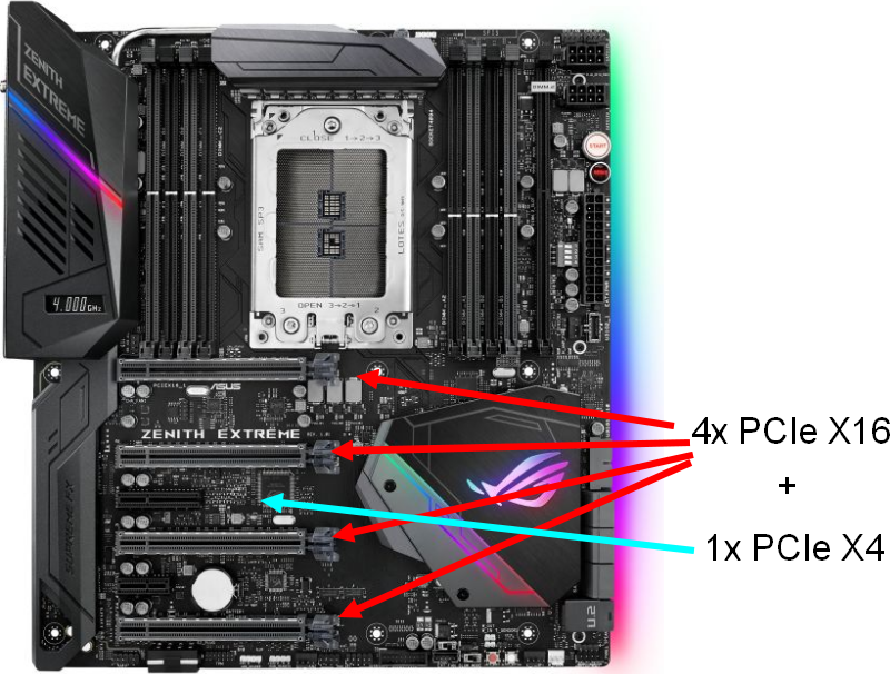

Ich sehe gerade das das Überboard Asus ROG Zenith Extreme nicht nur 10gb LAN sondern auch noch einen extra 4xPCIe bietet.
Sprich du würdest doch alles zusammen bekommen, da deine Video Karten nur PCIe X4 sind. Musst nur aufpassen das die GraKa nicht zu dick und dein Gehäuse ein E-ATX ist.
Deine Blackmagic Design DeckLink 4K extreme passt in den X4 Slot wenn die Nachbarkarten nicht zu hoch sind.

@Ned Flanders: Genau genommen sind es 2x x16, 2x x8 und der x4. Da die Slots nicht mit x16-Karten bestückt werden sollen nicht tragisch, gibt aber Anwendungsfälle wo das durchaus problematisch werden kann...
Das mit der speicalform habe ich nicht gesehn also so eine oder ein anderes Modell evtl eine Empfehlung?
Das ist mir klar, da es hier aber keine Rolle spielt habe ich das der Einfachheit vernachlässigt.
Die einzige Frage ist ob die Karten auch nebeneinander passen. Wenn ja, spricht nichts dagegen alles voll zu belegen.
