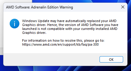

Nach dem Neustarten vom Computer ist die Grafikkarte immer noch oder Wieder Angehalten mit Fehlercode 43. Beim versuch die AMD Software zu starten Kommt dann die Fehlermeldung das Windows mein Treiber ersetzt hätte. Die support seite die dort Angegeben wird ist nicht wirklich vorhanden
Abb. 3.

Hat one.de keine Hotline? Direkt das Problem denen schildern und die Nachbesserung klären.
Reaktionen: Michael vdMaas, Asghan, Aduasen und eine weitere Person
Mal die Grafikkarte in nem anderen PC getestet bzw. in einem anderen PCIe Slot?
Grundsätzlich würde ich da aber nicht zuviel Zeit investieren, eigentlich muss One schauen das du ein voll funktionsfähiges Produkt bekommst. Du hast auch für den Service bezahlt.
Zurück schicken und Nachbessern lassen.
Reaktionen: Redundanz
Hi,
installiere bitte mal den AMD Treiber aus C:\AMD\Adrenalinversion23.5.2\Bin64\AmdSoftwareinstaller.exe
(als Admin).
Falls das nichts bringt mitn Shop in Verbindung treten.
Wenn der schon 5 Minuten für den Boot braucht, erkennt er die Graka nicht richtig.
Da ist noch nichts mit Treiber.
Würde mal von einen defekt ausgehen.
Vielleicht sitzt sie Karte nach dem Transport auch einfach nicht richtig im Slot. Ich würde das mal prüfen oder wie bereits vorgeschlagen bei deren Support anrufen.
Reaktionen: Volvo480 und Holgmann75
schonmal nachgesehen ob Graka auch richtig im Slot sitzt?
Reaktionen: Volvo480, JohnStorm, Aduasen und 2 andere
Mal den Sitz der Graka prüfen, wenn da alles passt würde ich an deiner Stelle jetzt keine Zeit und Mühen mehr reinstecken und direkt beim Verkäufer vorstellig werden, der soll sich drum kümmern - hast du ja schließlich auch (mit)bezahlt.
Reaktionen: CIO und Holgmann75
grob kann man sicher drüberchecken ob das sauber zusammengebaut ist, aber ich würde da jetzt wenn es so geliefert wurde nicht hand anlegen und irgendwas ausbauen und neu-einbauen, sondern wirklich den laden in verantwortung nehmen und die sollen sagen was jetzt zu tun ist.
Nur als tip:
Ich würde um NACHBESSERUNG bitten.
Denn das eröffnet dir im wiederholten Falle ganz andere Möglichkeiten
