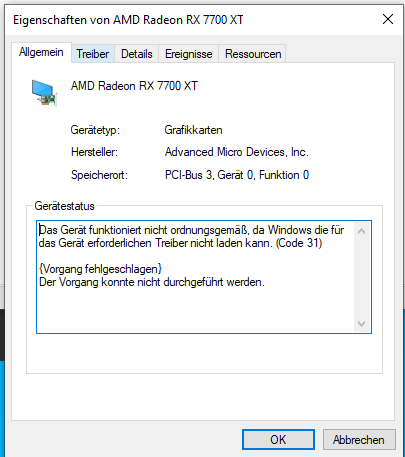

Ich sehe gerade im Geräte Manager folgendes:
daran wird´s liegen. Wie gehe ich denn jetzt weiter vor?

Hast du im Gerätemanager noch gelbe Ausrufezeichen? Wenn ja, dann instalier doch mal das Chipsatz Treiberset von AMD. Dann müsste der obige Fehler verschwinden.
Der kann auch gut die schlechte Performance deines PCs erklären.
Ich würde mit DDU mal die alten Treiber sauber deinstallieren und dann den aktuellen von der AMD Seite installieren!
Reaktionen: PlayTheTouch

Und da hätten wir schon einen möglichen Übeltäter.
10 Punkte an dich. Es scheint als habe ArmouryCrateI irgendwas zerschossen. Treiber runter, Treiber rauf und jetzt rennt alles wieder. Vielen Dank für eure Unterstützung!
