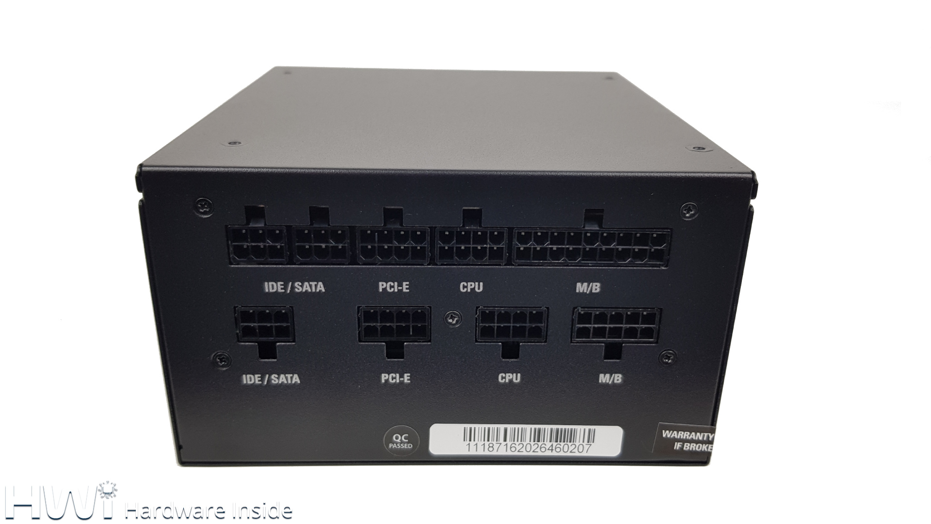

Gerade nochmal die Specs vom besagten verbauten Netzteil gesehen.
Es sind wie von @whats4 gerade erwähnt 2 Anschlüsse (6+2pol PCI-E) vorhanden. Also einfach checken ob 2 separate Kabel für die Grafikkarte verwendet werden.

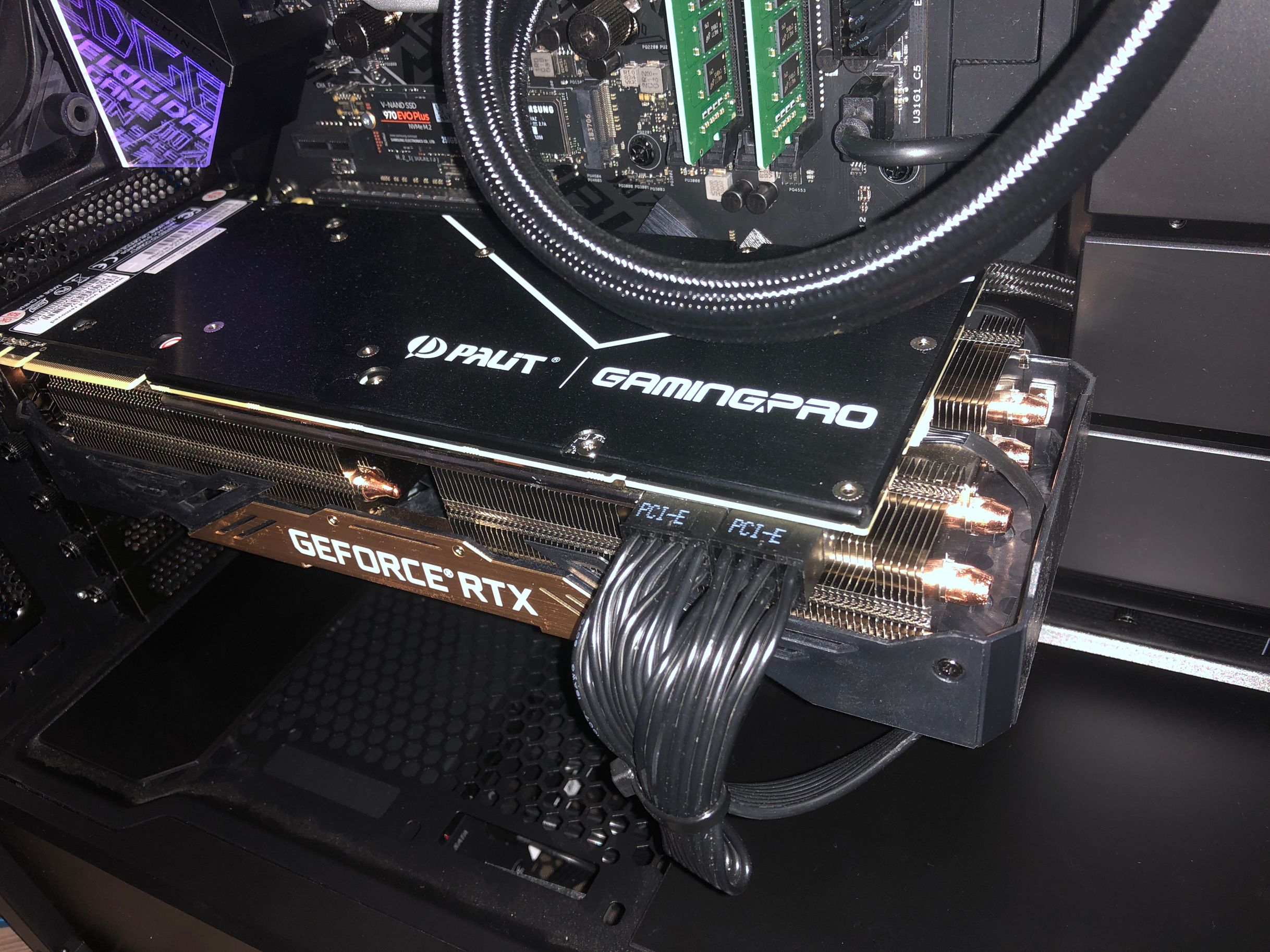

Habe auch mehrere Kabel geschickt bekommen, aber so wie ich sehe, ist das Netzteil bereits mit der Grafikkarte verbunden. Oder gibt es noch zusätzliche Kabel? Oder verstehe ich was falsch :(

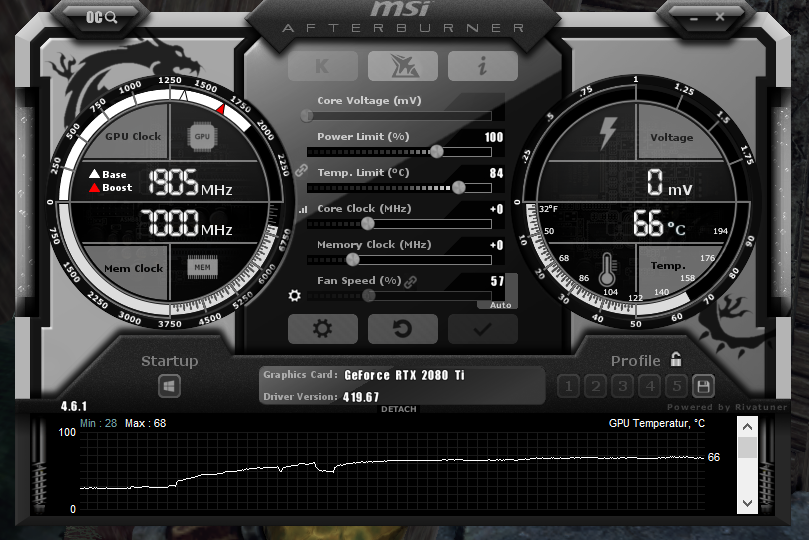

Habe gerade auch nochmal ne halbe Stunde gespielt. Dieses mal ist es aber nicht abgestürzt. Ich füge hier nochmal ein Bild bei.
Ja klar, sonst würde gar nichts laufen, aber wahrscheinlich nur mit einem Y-Kabel. Oder gehen tatsächlich zwei verschiedene Kabel vom Netzteil aus zur Grafikkarte?
BF1 auf Ultra, je nach Auflösung noch mit höherer Resolution Scale könntest du mal probieren.

Sind bei dir beide PCI-E Steckplätze an deinem Netzteil belegt und beide Kabel an der Grafikkarte angeschlossen?
Nein, ein PCI-E Steckplatz ist noch frei. Bei der Grafikkarte ist aber soweit ich sehe gar kein Platz mehr? Anbei ein Bild. Ich glaube das ist der Y Kabel, was Stormfirebird meint?

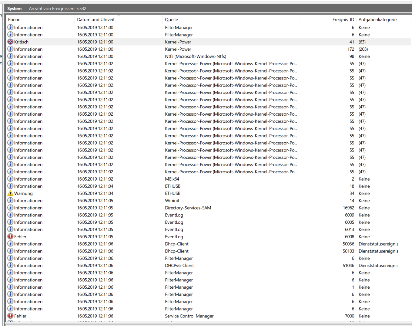

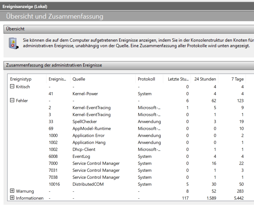

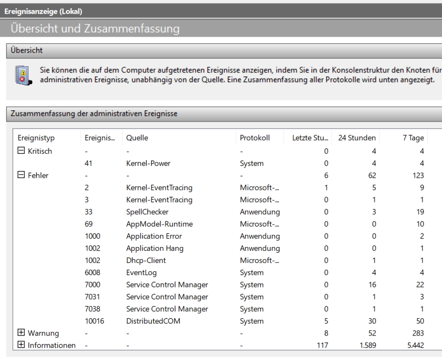

Cr@zed^ schrieb:
OK, dann gehen wir weiter ins Eingemachte:
https://www.heise.de/tipps-tricks/Windows-10-Fehlersuche-mit-dem-Ereignisprotokoll-4197995.html

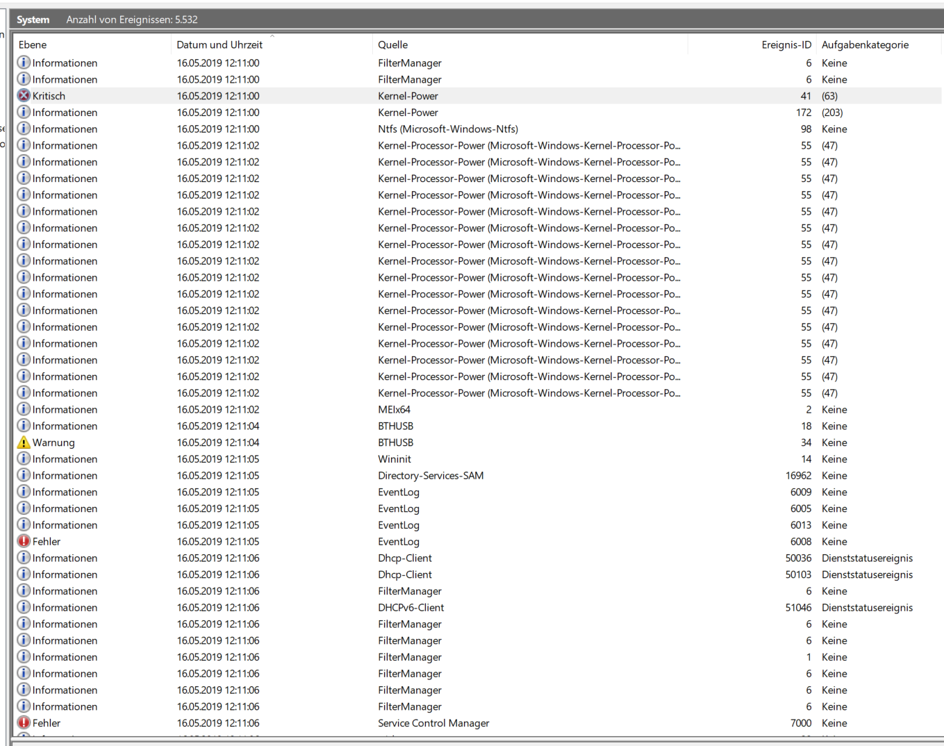

Und einen Screenshot vom Ereignisprotokoll wäre hilfreich
Screenshot anbei. Hoffe, habe das richtige erwischt.

OK, das Bild der Grafikkarte reicht. Das ist das was @schmedd9r meinte.
Die Karte sollte zwingend mit beiden PCIe Ausgängen des Netzteils verbunden sein.
Falls du dir das nicht selber zutraust, es gibt hier im Forum viele Mitglieder die gerne helfen.

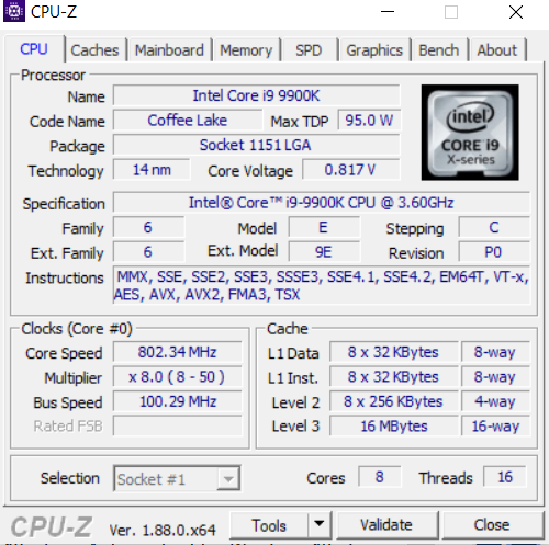

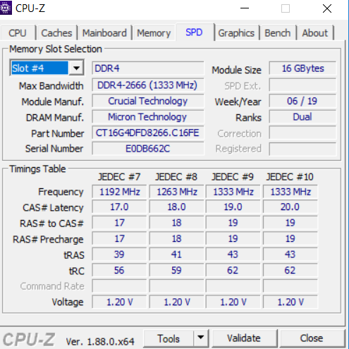

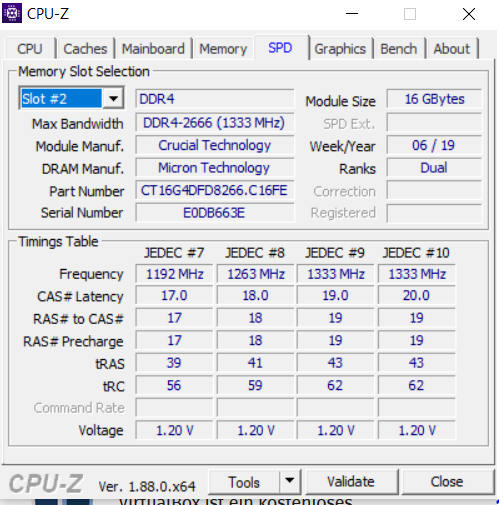

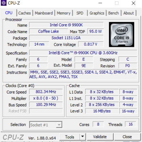

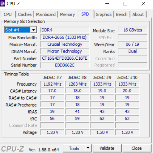

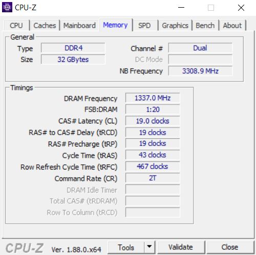

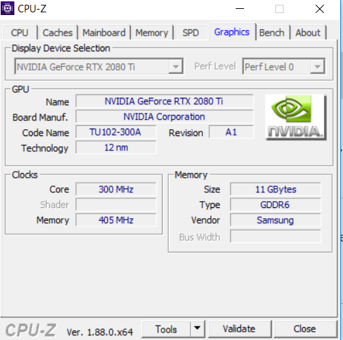

Hallo, ich bins nochmal.

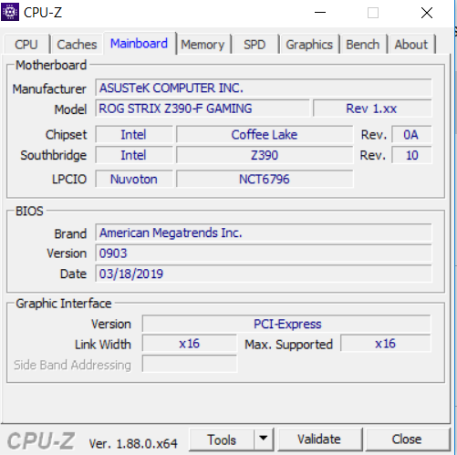

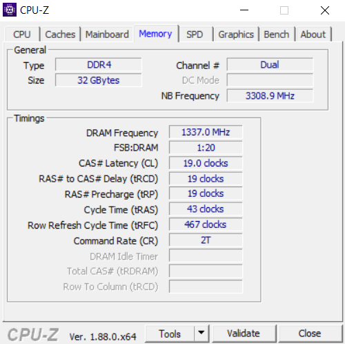

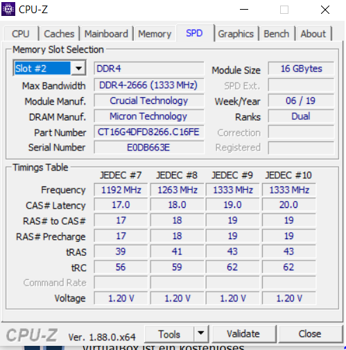

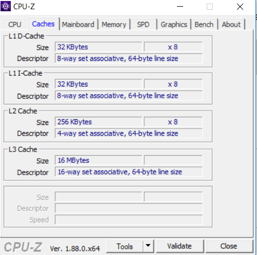

Habe nun beide PCI Ausgänge mit der Grafikkarte verbunden... leider hat es gar nichts gebracht. Habe das Spiel auf die höchste Qualität gestellt und ist dann direkt nach ca. 5 Minuten wieder automatisch neugestartet :heul:

Tingi90 schrieb:
verstehe leider nicht ganz was du meinst...
Egal, das dritte Bild zeigt den Fehler. Das steht 0903 statt 0905 , also BIOS Update vorbereiten.
Ansonsten passt alles andere. 👍
Bei 0905 steht absolut nichts bezüglich der 9000er Serie und sowohl Board als auch CPU gibt es seit einer guten Weile. Aktuelles BIOS ist natürlich immer einen Versuch Wert wenn es mal nicht läuft, aber würde mich ehrlich gesagt wundern.
