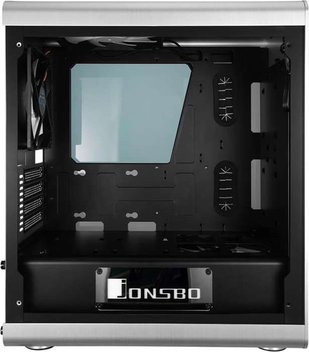

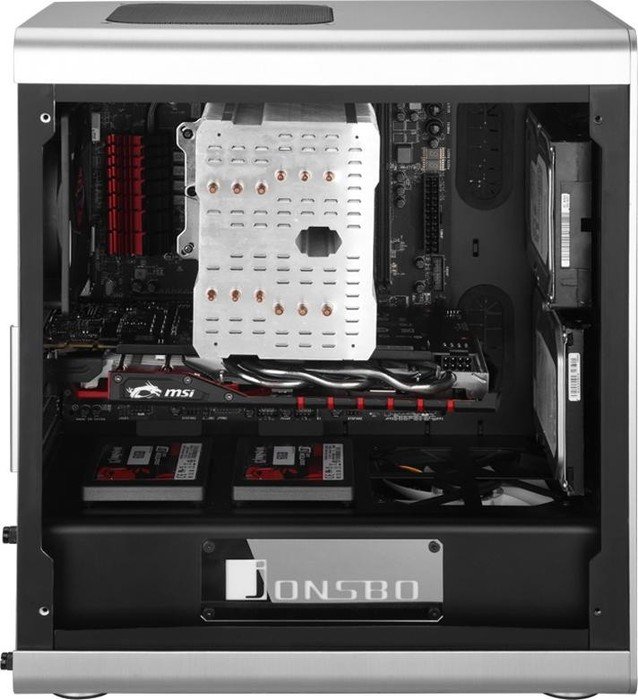

Hallo liebe Community,
nach einer langen Zeit mit meinem alten Gehäuse möchte ich mir nun ein neues gönnen. Ich habe mir als neues Gehäuse das Jonsbo RM3 in schwarz ausgesucht. Hier mal zwei Bilder (bewusst vom silbernen, da mehr Bilder)
Oben passt ein 140mm Lüfter, unten und hinten jeweils 120mm.
