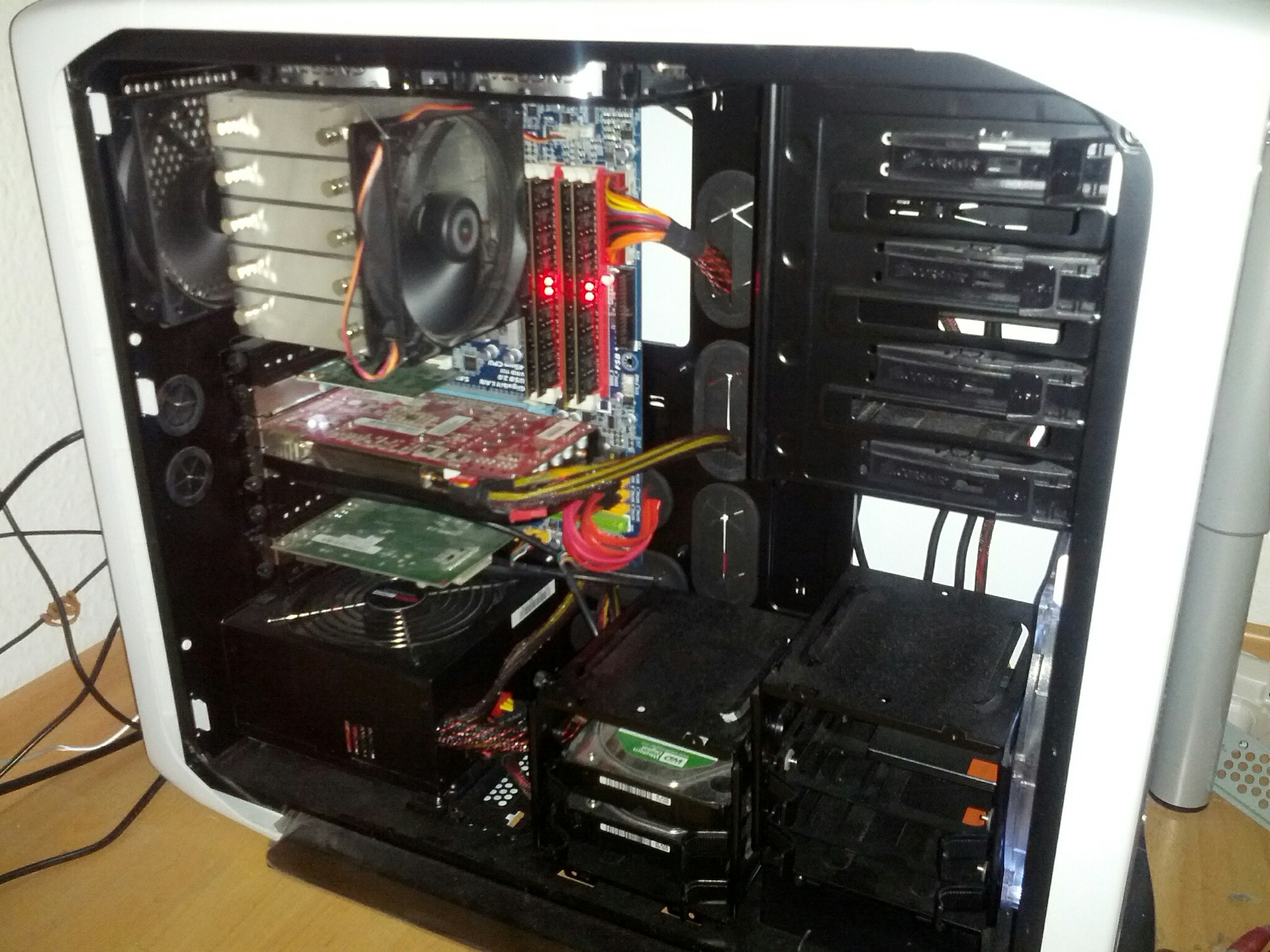

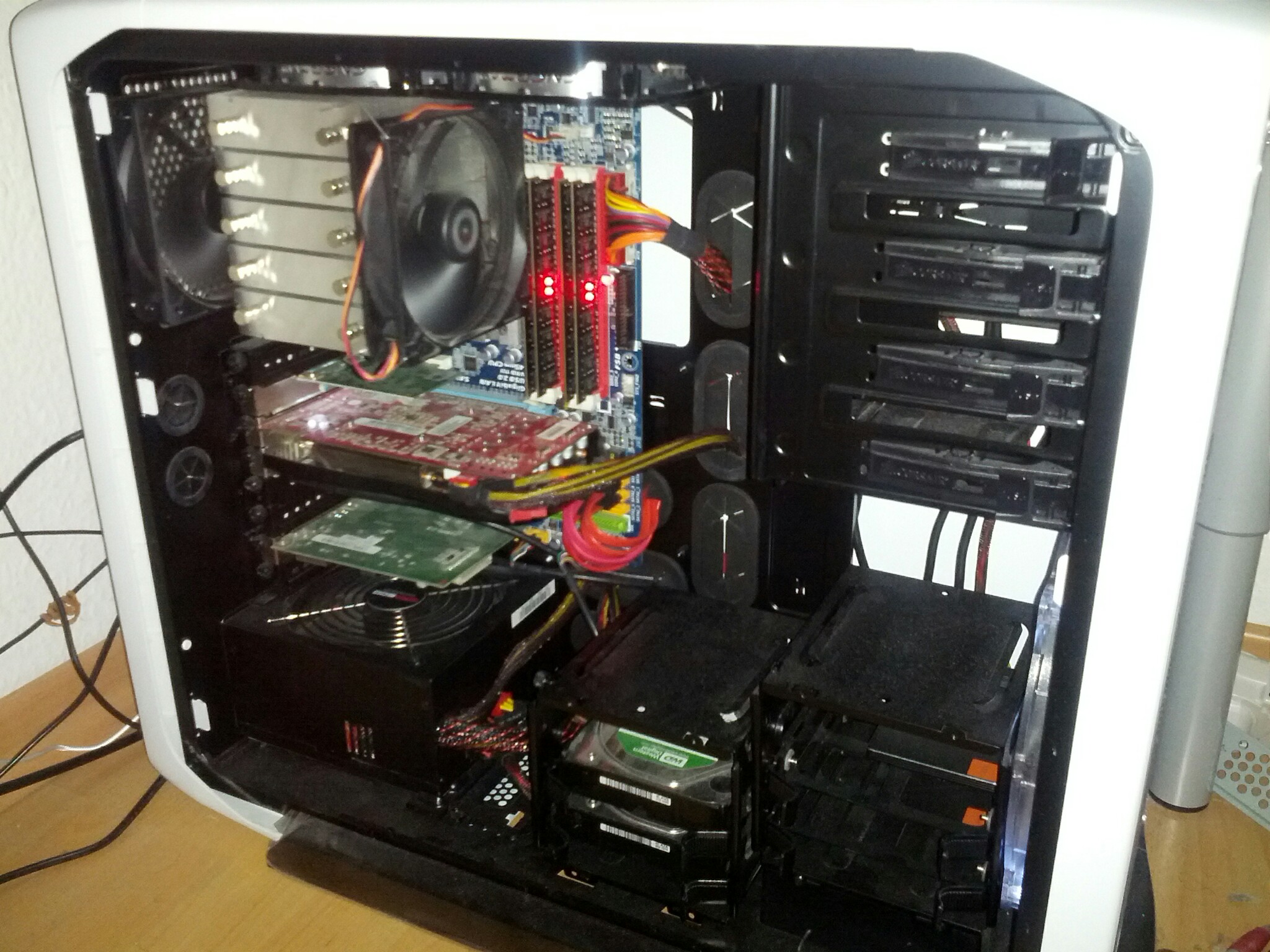

Der Kühler sollte montiert werden, dass der Lüfter des Kühlers Richtung Gehäuserückseite, durch den CPU-Kühler bläst.
So wie auf dem Bild:

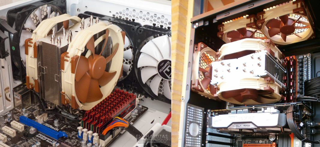

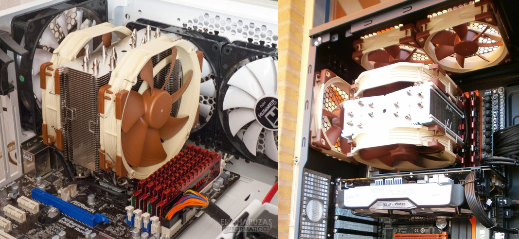

Man kann ihn sowohl in Reihe mit dem "Back-Lüfter" nach hinten raus als auch mit dem "Top-Lüfter" nach oben raus schalten:
