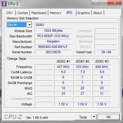

Hmm, seltsam.
Ich habe immer noch den Verdacht das die Timings nciht richtig eingestellt sind bzw der neue Ram-Riegel ggf ne höhere Spannung will.
Besorg dir doch bitte mal das Freeware Tool CPU-Z.
Unter dem Reiter "SPD" (neeee, nicht die Partei ^-^' ) wird dir angezeigt welche Timings die einzelnen Module verkraften und welche Spannung dazu nötig ist.
Am besten alles aufschreiben und dann mal BIOS gucken was da eingestellt ist und ggf die Werte des langsamsten Moduls eintragen.
Mit der Spannung genau das gleiche.
Sicherheitshalber auch mal die "Command Rate" auf 2 stellen ... hilft auch bei vielen RAM Problemen.
Viel Erfolg :)

Hier ein Screenshot von CPU-Z.
Alle 3 Riegel haben die gleichen Werte außer die Größe natürlich.
