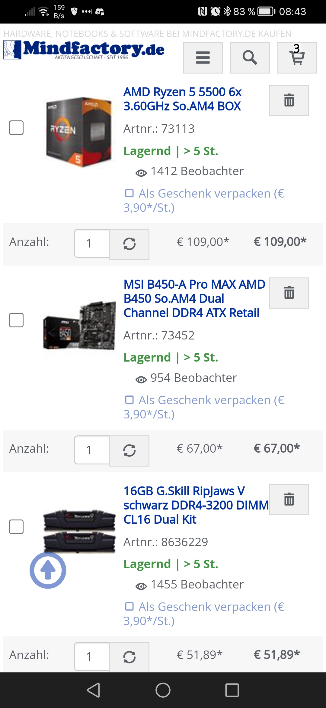

Habe jetzt die 3 Komponenten, den Arbeitsspeicher kann ich ja vielleicht später nochmal mit 16 GB erweitern.
Ansonsten sind 16 immerhin doppelt so viel und wahrscheinlich 3x schneller wie der aktuelle 👌

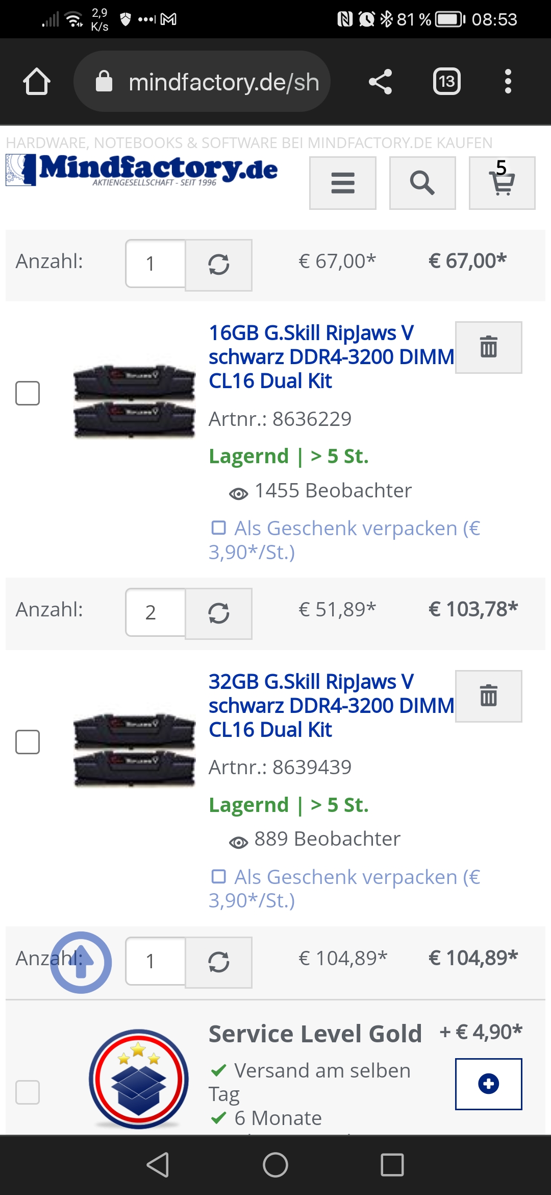

Wo ist der unterschied?
Da ist eine Preisdifferenz von 1€ 😅
Aber ok, wenn ich nach Hilfe Frage muss / sollte ich auch darauf hören, also gleich 32 GB

Der Erfahrung nach ist direkt mehr RAM kaufen die bessere Variante, war bei mir bisher immer so.
Außerdem steht der Wechsel zu DDR5 an. Bisher waren alle Kapazitäten für DDR4 im Einsatz, d.h. wenn jetzt nicht mehr soviel davon produziert wird, würde ich auch davon ausgehen, dass das eher teurer statt billiger wird.
